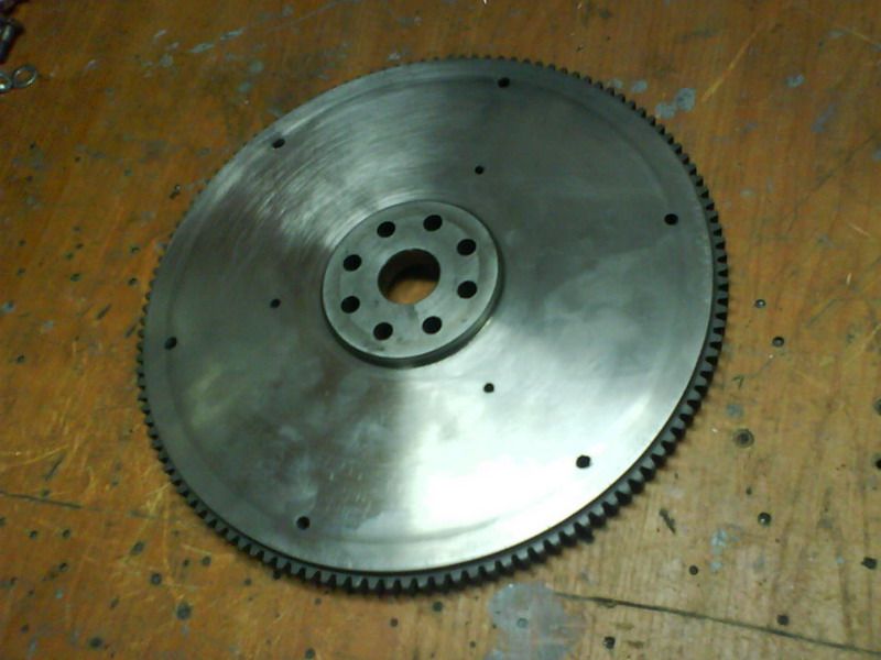

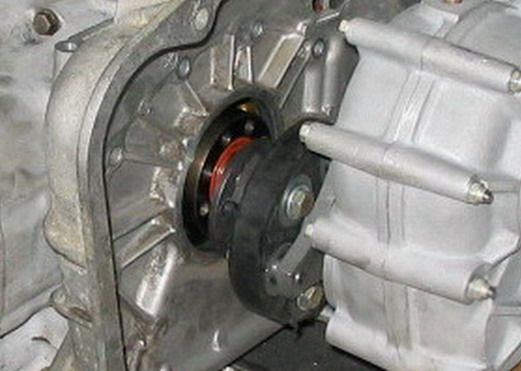

Уважаемые Коллеги ! Поделитесь опытом Эксплуатации  Субару  с редуктором  А.Чернова , как грамотнее поступить ,  маховик весит 9 килограмм , стоит его подрезать или пускай таким будет?? , и второй вопрос , по поводу шпилек на переходном стакане , думаю , муфту бмв закрепить полностью - болтами , ??

Я маховики облегчал до четырех кг, а что касаемо шпилек, то ничего страшного - работают нормально...

Фото нет, а разбирать очень геморройно, все элементарно просто - обдираете его равномерно, чтобы стенки были не менее 8 мм. и радиусы  соответствующие...
Долго был в сомнениях , ну не выносимо тяжеленный ,,  завтра обрежу ,оставлю шесть кг!
Может отговорите ?   🙂
Предполагаю , край окружности - сантиметров пять , вообще не трогать , срезать буду ближе к центру .

Обрезай и сверли дырки. Водопад мне давал на образец дюралевый вес 2,5 кг  летал на Субаре ЕЖ 205  Все работало нормально К стати он его выставлял на продажу.но я заказывал стальной венец нарезали сразу на маховике  вес 6,5 кг . Можно было и дюралевый но денюх не было на плиту Д 16 т. .

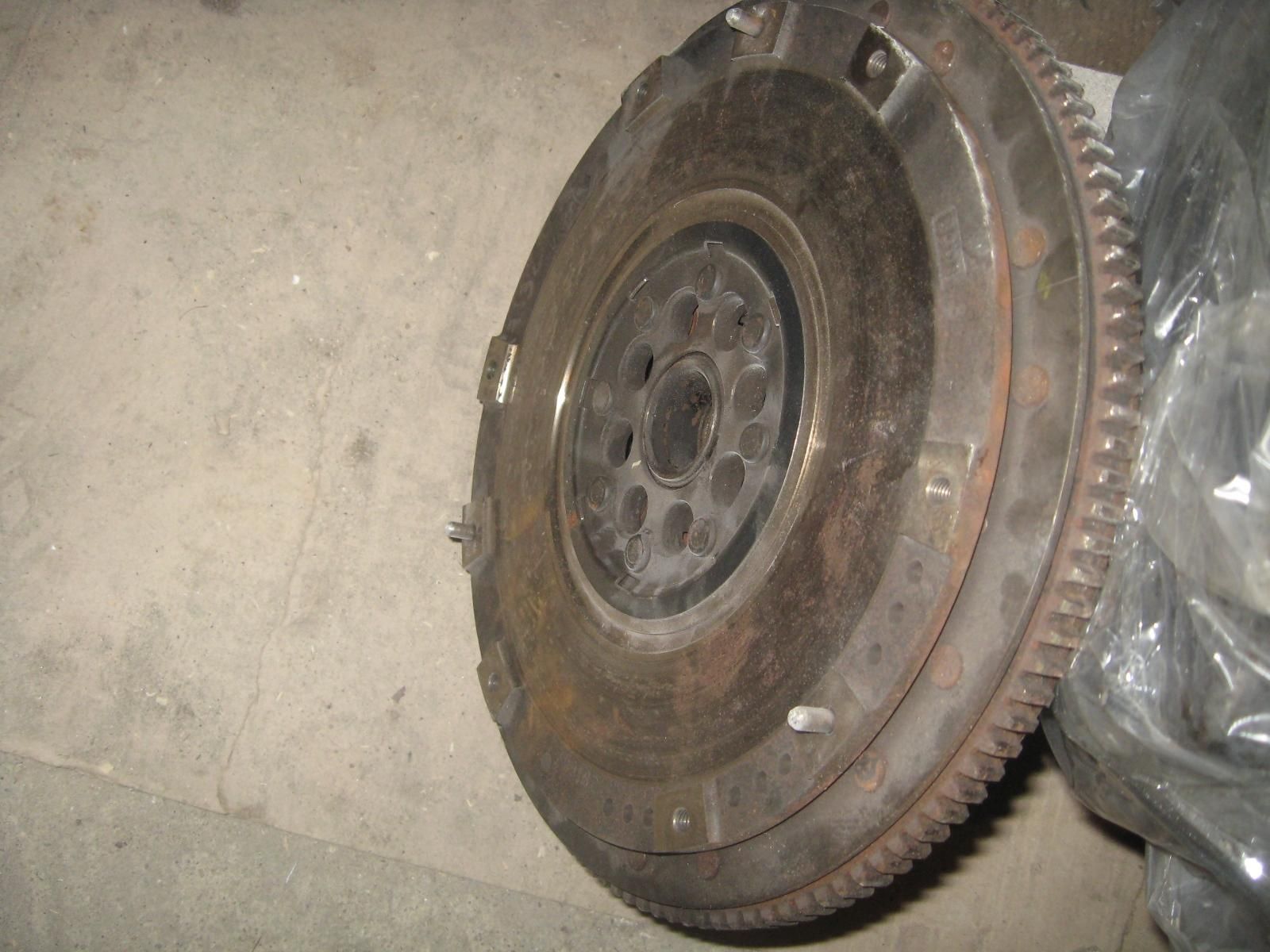

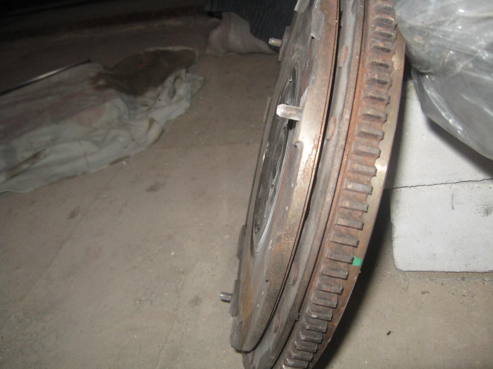

Что-то  твой маховик совсем не такой так у меня. Мой  весит 12.4 кг. И если демферный диск  снять  убавится   3-4кг я думаю.
Какой -то у меня  он весь на заклепках.

Всем привет,меньше 5кг. облегчать нежелательно.На работу двигателя облегченый маховик влияет не сильно ,но на редуктор увеличиваются пульсирующие нагрузки со всеми вытекающими последствиями.mz не рекомдует облегчать.
Я на своем облегчил до 5кг.но установил дополнительно
пружинный демпфер .
С уважением Иван.

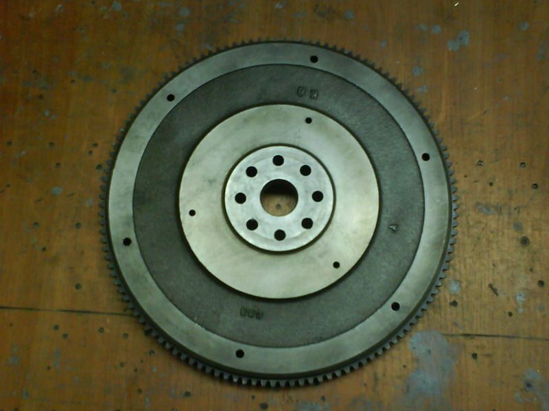

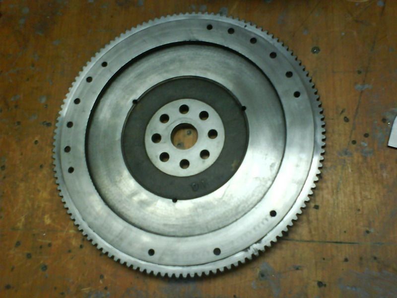

Всем большое Спасибо! Советы Помогли ! Обработал я его наконец !  🙂
    Пойду  Ставить ...
