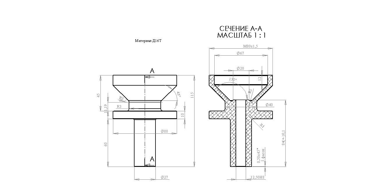

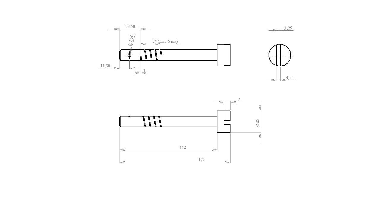

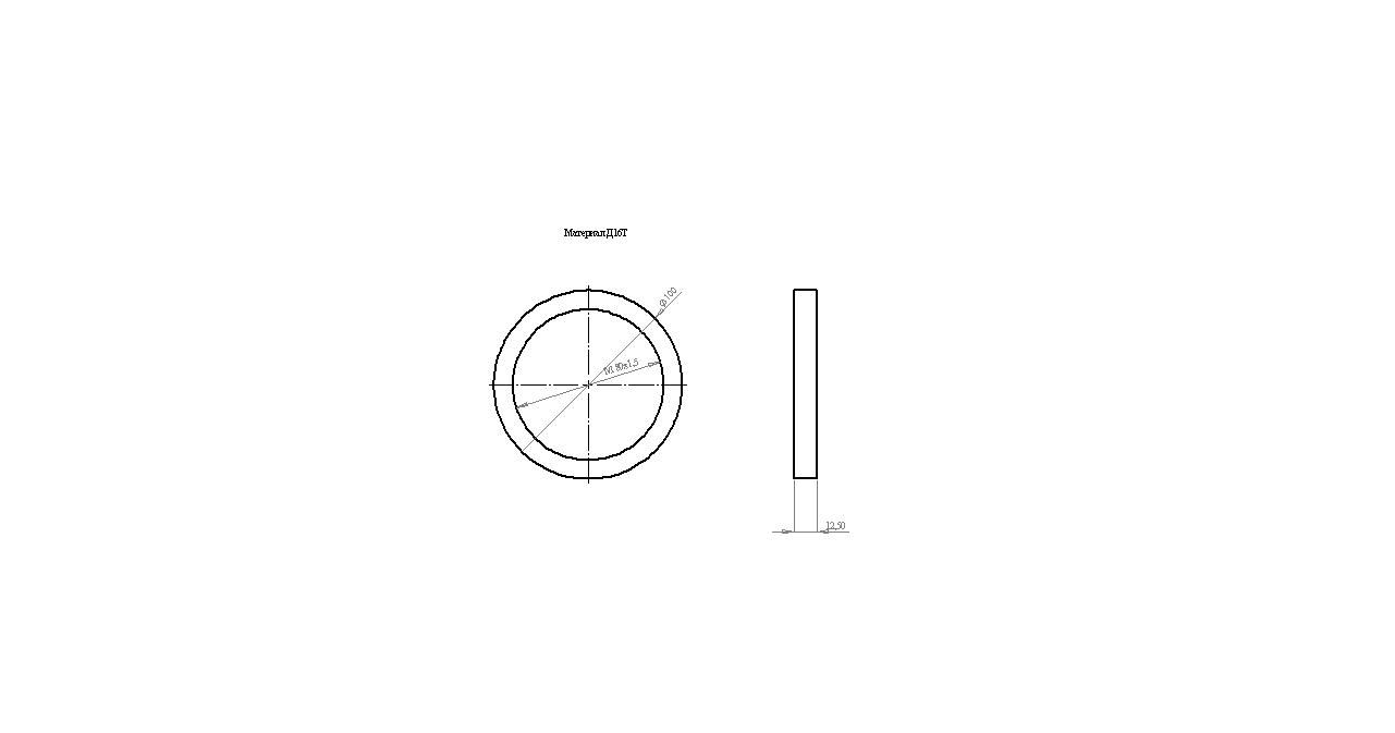

Нужно изготовить три детали
    46,2 КБ · Просмотры: 210
    16,3 КБ · Просмотры: 200
    23 КБ · Просмотры: 218

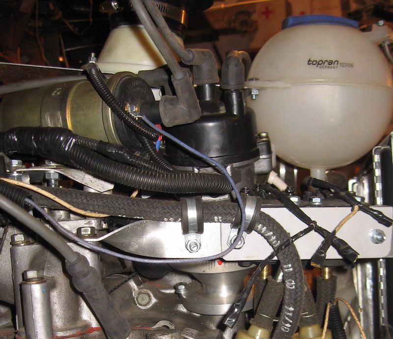

Значит нужен трамблер 08 в сборе, три детали по чертежам, катушку тоже 2108 ?
и катушка 08 и коммутатор тоже 08. Можно катушку и коммутатор Bosh-даже лучше будет. К контактам коммутатора припаяться и залить весь коммутатор эпоксидкой. Можно датчик Холла фирмы Bosh поставить.
Датчик хола где устанавливаеться ?
  mikoma, на последнем чертеже вал трамплера, из какого материала делать и как там потом мудрить ? Вы уж извините, понапрягаю вас немного 🙂
Я так понял, на конце вала где сквозное отверстие , нужно будет прикрутить шестерню ? Ну и в принципе других схем установки бесконтактного игнишина на еа не существует ?
Шестерня используется родная. Она не прикручивается, а просто одевается на вал и фиксируется пальцем. Когда будешь снимать шестерню с родного трамблёра-всё увидишь и поймёшь. Большое кольцо с резьбой нужно только для экономии материала при изготовлении. Корпус опоры трамблёра можно выточить целиком вместе с кольцом, просто болванка понадобиться больше. Вал можно точить из простой стали. Лучше Сталь 45.

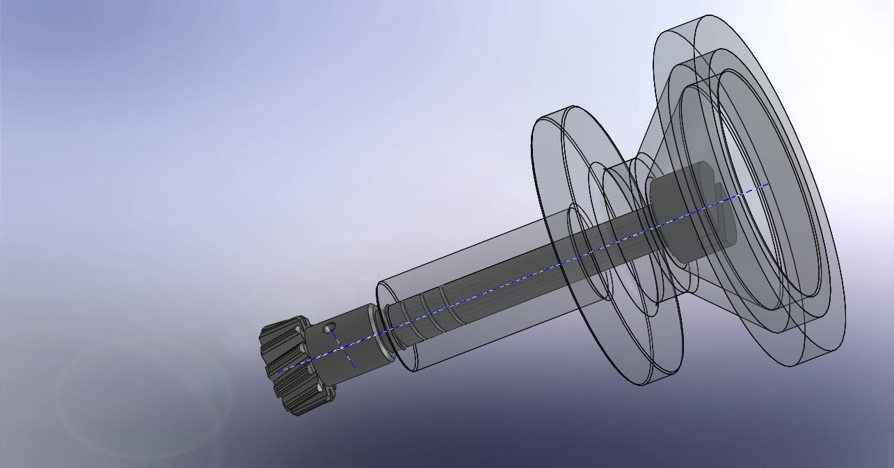

    67,5 КБ · Просмотры: 171
Понял.Спасибо. Там еще при снятии надо будет как то потом правильно вставить  шестерню ?
