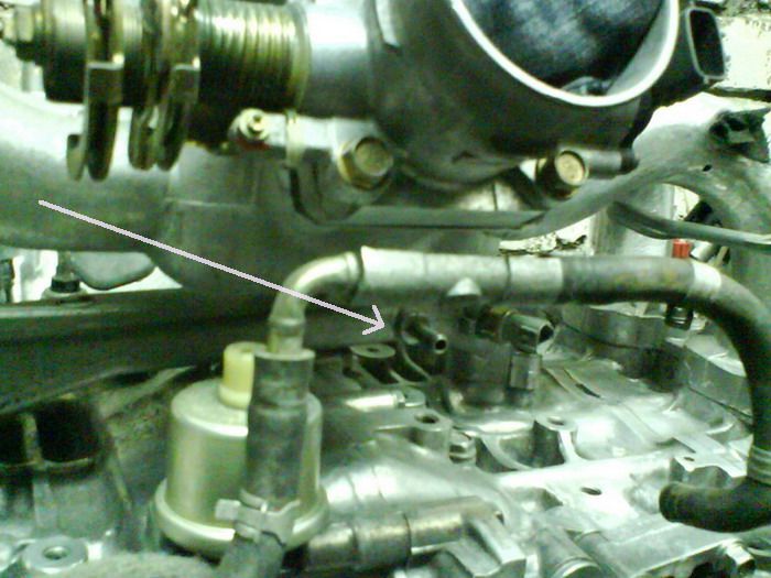

У меня сложилось мнение что в помпе воздушная пробка. При снятии трубки обогрева ДЗ охлаждайка в нее не идет при запущеном движке. Два раза прокачал , запустил ,циркуляция была. После остановки  и остывания двигателя  снова повторяется  бурная реакция в расширительный бак.
Обрежьте обогрев Д.З. ,Трубочкой длинной в пять сантиметров - невозможно ни чего согреть ! А каналов там нет!
Выигрыш веса 0.5кг: трубки ,шланги ,антифриз…  🙂
Расширительный бачек подключите сверху двигателя (обозначил)и пробки не будет…
Помпа обычно как дышло, что вошло то и вышло.
У тебя похоже пробка в термостате- просверли в нём отверстие примерно диаметром в 2мм. в верхней части чтоб охлаждай-ка могла воздух выдавить.
