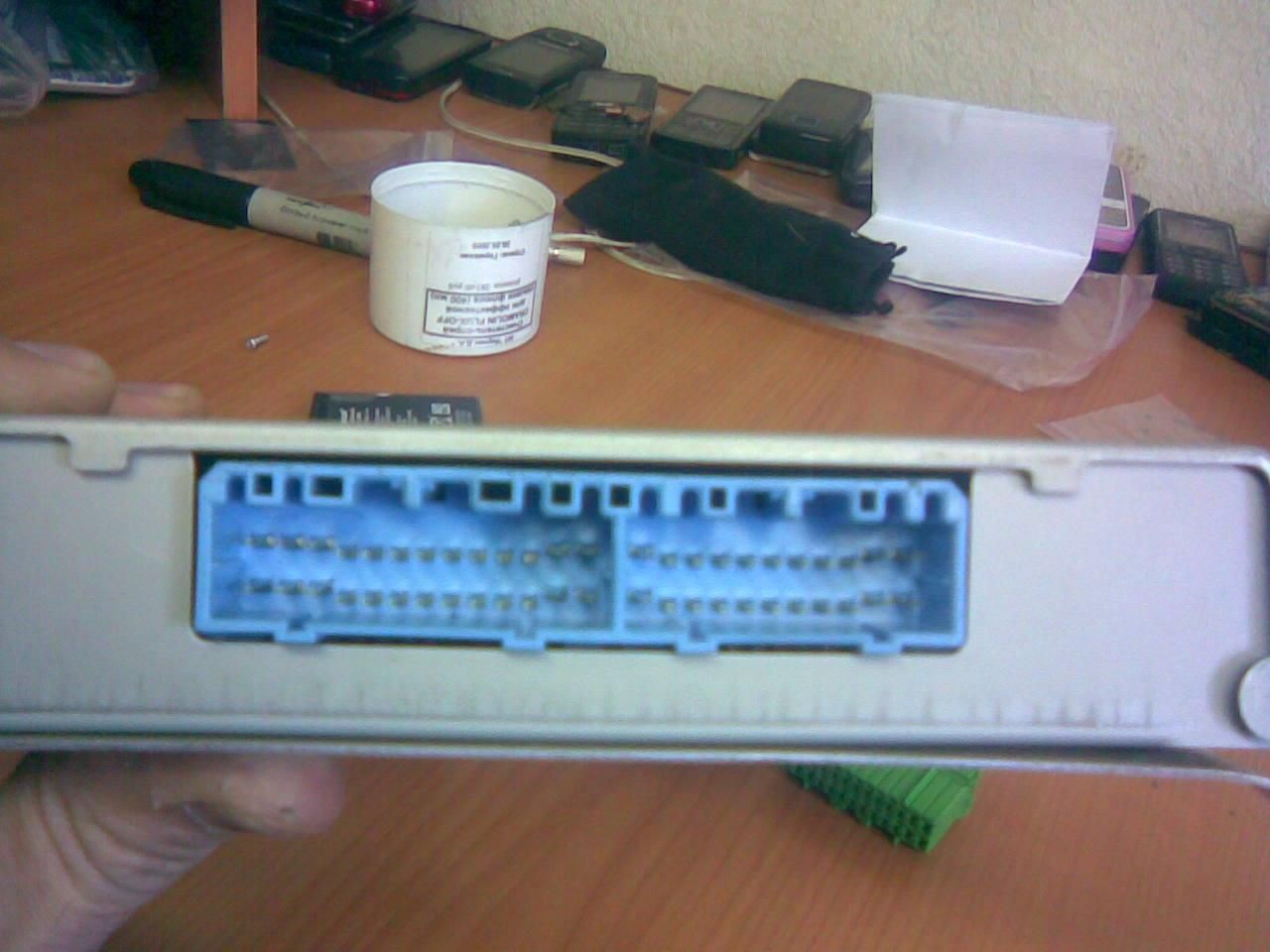

Да и забыл, такая схема у меня есть. На моём ецу все форсунки раздельно только земля общая.
Не большая не точность не земля а плюс общий. ЕСМ у японцев как правило управляет минусом потому блоки их практически не вылетают по причине коротыша коротыш это их нормальное состояние. Перепутывание палярности как правило тоже не приводит к повреждению блока. Я пока искал методом тыка как соединить не однократно путал концы а сегодня в конце концов запустил всё работает.

При данной схеме форсунки работают парами. но есть схемы когда форсунки работают распределённо. У них минус(сигнал)
отдельно на каждую форсунку.
Юрий, всё правильно плюс общий, ошибся по привычке и написал не правильно.
Мужики!, а где можно приобрести разъемы новые(на инжектора, датчики, и.т.п.- хочу ECU запихать в алюминевую  герметичную коробку со всеми реле, предохранителями и.т.п. и избавится от старой проводки с авто.
А от перепутывания полярности их спасает диод- большой и толстый, на моём блоке в правом верхнем углу, а у Андрея в левом верхнем углу на плате.
Юр, сейчас перепрозвонил концы разъёмов инжекторов до платы- плюс общий!, всё правильно потому что у микрухи 4АС14 все эммитеры транзюков на змлю (-) идут, а между коллектором и плюсом висят форсунки.

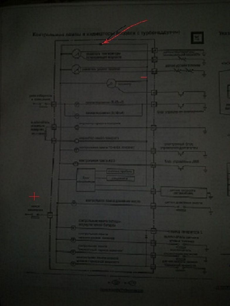

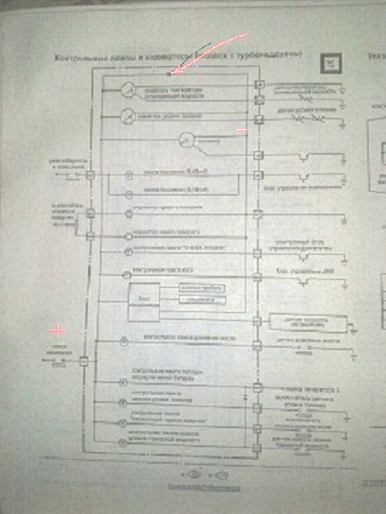

У них похоже все входные цепи в модуле защищены диодами прямо в нутри. А снаружи есть диоды делители (я их так называю) это когда по одному проводу идёт и плюс и минус только с разных коцов до диода с одной стороны распределяются плюсы с другой минусы. Примером может служить схема приборной панели где минус тахометра расположен на одной ветке.
Вот если разглядите.
Вот так лучше по крупнее.

Юра похоже снимал с прибора ночного видения без подсветки, из архива ЦРУ 😀
Эти схемы у меня есть, спасибо!
Снимал на телефон. Не для красного словца а в подтверждение правильности своего высказывания. Не все же владеют информацией судя по форуму многие блуждают в этих дебрях. Сам лишь несколько дней назад закончил изыскания в этой области вот и решил по свежим следам поделиться с близкими.

А на мой блок есть у вас фунциональная схема модуля?
Я не обратил внимания какой у вас модуль. Здесь выставляли модули которые я видел впервые. У меня есть схема на модули с четырьмя разъёмами. Образца девяностых годов. У вас с буквой Т значит турбированный если я не ошибаюсь. Есть особенности турбированного модуля различия не большие. Да к стати потэнциометр положения дросселя четырёх ножечный, или трёх? Четырёх шли до 1994г. Схемы имеют некоторые отличия.
