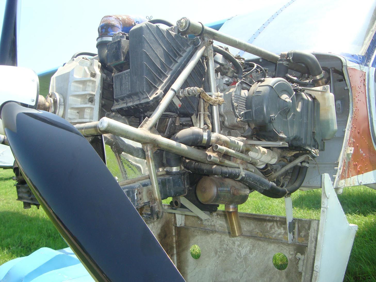

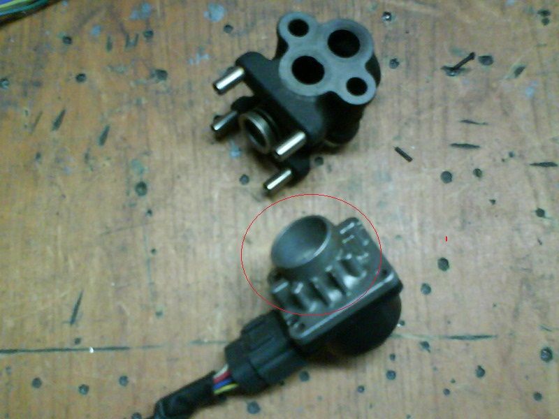

Кто в курсе подскажите.у меня на дв EJ-20t в районе инжекторов стоят заслонки которые управляются электромагнитами.что за устройство?
вот такие вот заслонки,уменьшают проходное сечение канала на малых оборотах.
На сколько я знаю, во впускных коллекторах бывают заслонки такого типа они изменяют объём впускного коллектора.
есть с изменяемой длиной коллектора,управление вакуумом,есть по заслонке на каждый цилиндр, электронное управление со своими датчиками положения звслонок меняется сечение канала.Они вам не нужны,выкидывайте их

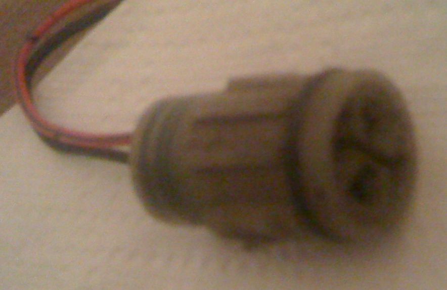

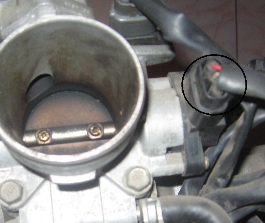

Со своим ECU я почти разобрался, на нём отсутствует датчик детонации, а вот этот разъём вообще висел и окислился- кто что знает куда он?

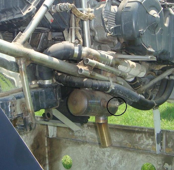

На фотографии плоховато видно на глушителе кислородный датчик. Гайка, в которую вкручен датчик, приварена к бочке.

Борис спасибо за фото , Лямбда я так понял в кружке?

   Клапан разобрал ,сервопривод подключил в холостую , пускай гоняет ,и о плохом не думает.   Чек погас… ,   🙂
    Лишний метал сверху можно еще срезать , без проблем. Перепрограммированием буду заниматься после полной установки на аппарат, вдруг еще чего вылезет …

Всё верно контроллер узнаёт его происутствие по сопротивлению обмотки и его нужно просто включить как противовес. Дальше он может его увидеть по составу смеси но это уже будет не его вина.
