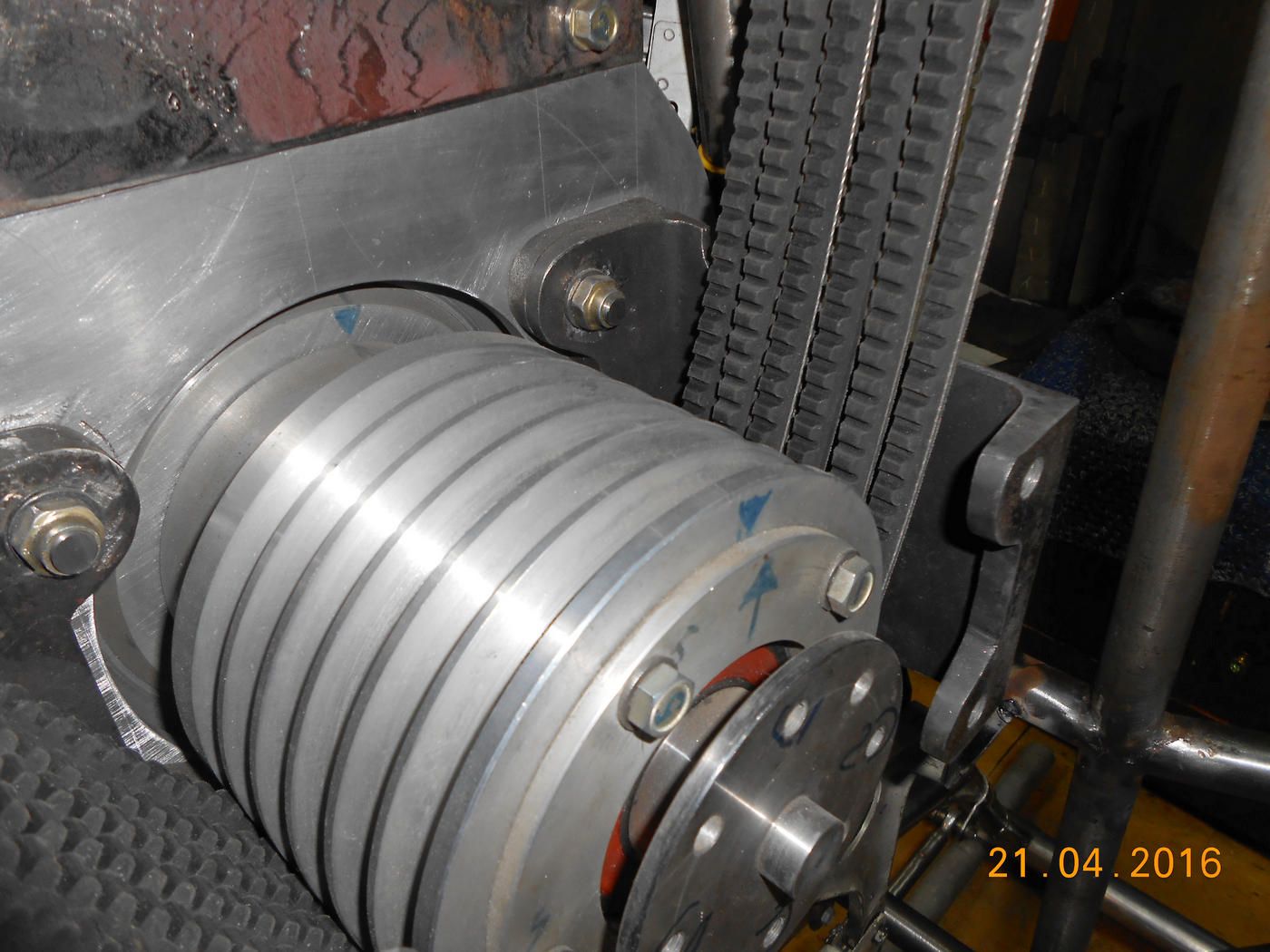

А что там закрыто подшлемником если не секрет?
Sergey S  правильно пишет, подшлемник закрывает шкив на шесть ремней.
Владелец поясняет, что прикрывает его от различных неприятностей, которые всегда
случаются во время работы.
    162,1 КБ · Просмотры: 320
Отличный  редуктор -и на самолет-бы сгодился.
Что за демпфер внутри шкива ?
