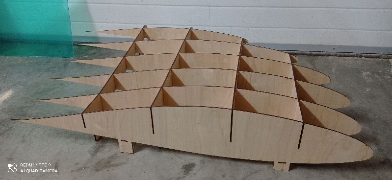

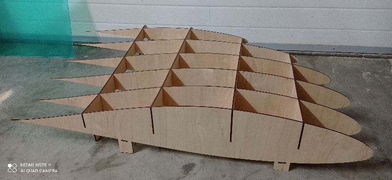

Ни то, чтобы на листочке в клетку, но в планах есть электронные чертежи для лазерной резки этих шаблонов. Это сильно упростило мне задачу. И сам плавник тоже есть
За сим Владимир Павлович дискуссию заканчиваю. Тем более что с Вами ругаться не хочу, ибо во многом моя точка зрения совпадает с вашей. Про Ошкош знаю. Изначально писал лишь про выбор стоящий перед самодельщиком, идти путем красоты или функциональности. Каждый выбирает свой путь сам, исходя из возможностей. Андрей выбрал именно этот самолет, именно с винглетами. Значит имеет возможности, желание силы. Строит по чертежам. В чертежах есть винглеты, в винглетах есть крой для лазерной резки. Может? Может и делает. Я ни одним словом в предыдущих постах не высказался о недостатках и преимуществах винглет, и про вихри и площади знаю. Я лишь высказался о подходе к красоте и функциональности. И почему, по моему мнению тяжел путь к красоте. Так что совершенно не вижу смысла дальнейшей перепалки.

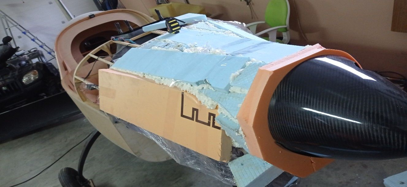

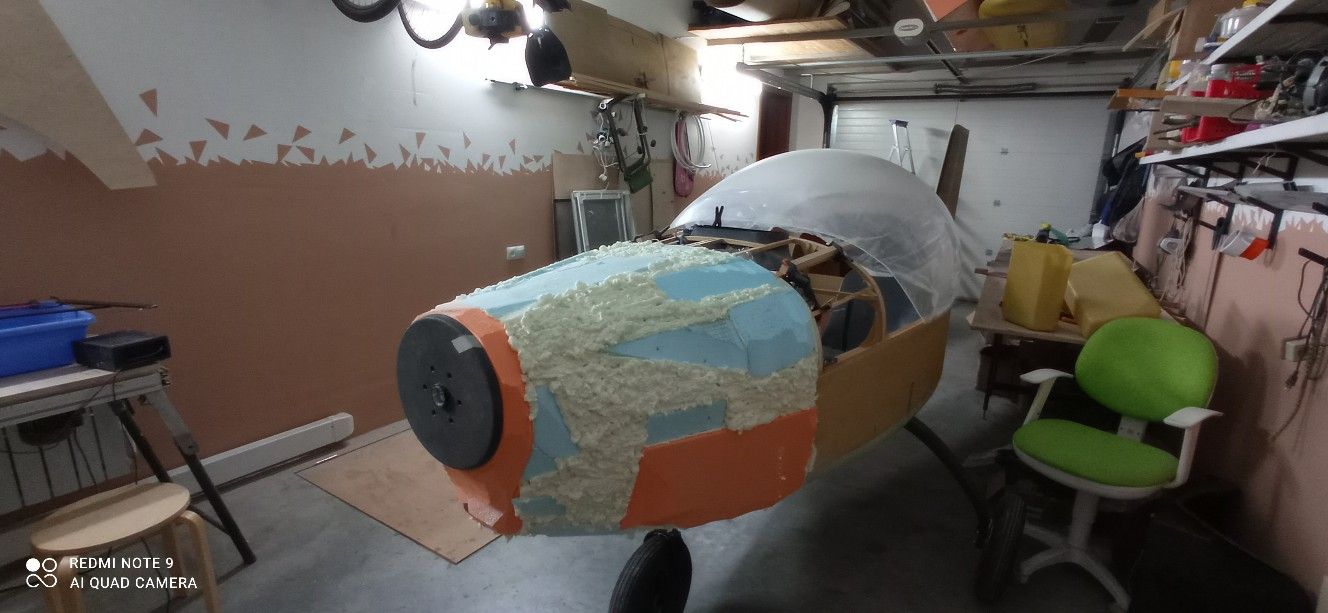

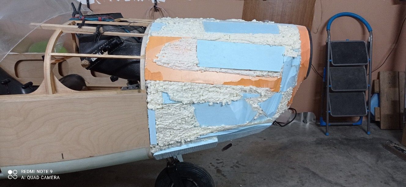

Теперь планирую грубо обработать и заштукатурить гипсовой штукатуркой. Затем финишной шпаклёвкой для внутренних работ. Потом разделитель и выклеить капот из 2х половин по этому болвану.
Если что спланировал не так, поправьте пожалуйста, у кого есть подобный опыт
Gavr
Я люблю строить самолеты! АЭЛА России
Если по болвану то других вариантов нет , тех процес как вы и описали, разве что закладные. Крепежные элементы заранее предусмотреть
Yakovlyev
Я умею строить самолеты!
Вам нужно поставить какие то маркеры, чтобы при придании формы болвана, не приблизится к поверхностям частей СУ слишком близко.
А вообще, восхищен уровнем работы! (y)
