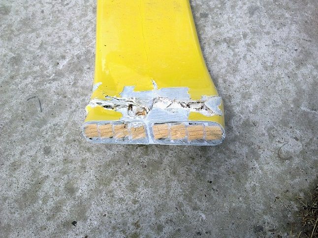

И рессора Экстры - стекло "замотанное" углем? Или что?
У Экстры нет установленного ресурса - он определяется по состоянию самолета и количество часов налета между ремонтами зависит от конкретных условий эксплуатации. А хозяину самолета выработать возможный ресурс планера представляется малореальным.
Рессора Экстры угольная: но насчет конкретной выкладки слоев я не в курсе - хотя и мог бы выяснить при необходимости, т.к. для владелицы одной из Экстр мне пришлось порекомендовать специалиста, способного отремонтировать, либо сделать новую взамен поврежденной.
Рессора композитная - пенопласт/уголь(стекло?)
    90,3 КБ · Просмотры: 204
По-моему в рессоре на фото внутри переклей из дерева. Очень похоже на мою рессору, у меня именно так, но переклей попроще. По поводу применения угля в конструкциях крыла: может быть разница в меньшем моменте инерции относительно продольной оси с углём по сравнению с трубами, отчего больше угловое ускорение при некоторых фигурах?
Пенопласт там.
"Я эту птичку лично проверял, я гвоздиком ее поковырял" (с) 🙂
Мне тоже сначала померещилось дерево, но при увеличении, хоть и пиксели поперли, не увидел годовых слоев, а они вылезли бы.... пенопласт похоже просто вырезан вручную (думал что фрезерован, но на фото множество "разнобоя" видно) под форму рессоры, служит своеобразным "кондуктором" и "обмотан" кажется углем, по-элементно, а затем и все вместе, ну и поскольку пенопласт изнутри после обмотки не достать, то его оставляют в виде заполнителя и еще он "пружинит" немного. Но в целом решение "экстра-дешевое" и в "западном" стиле. У нас вечно делают с запасом, а "там" всегда на пределе.
