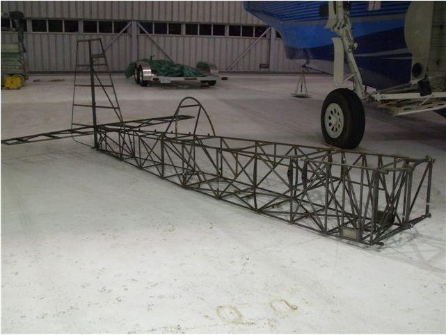

Фермы фюзеляжа Су-26, 29, 31 варились из труб ВНС-2 аргоно-дуговой сваркой следующим образом:
- сначала боковины фермы на щитах-стапелях;
- потом две боковины собирались в объемную ферму с помощью перемычек.

Так фермы фюзеляжа варят или нет?
Варят - на западе из 4130; у нас - из 30ХГСА (правда,нужна термообработка после сварки - именно из-за отсутствия печки нужного размера на фирме Сухого пришлось варить ферму из ВНС 2) и действительно - из того ВНС-а. Варят все аргоном.
Я варю сам довольно много, когда срочный заказ бывает в день по 5-6 кг. проволоки сварочной ф0.8 расходую, аргоном бывает в день большой баллон уходит, варю аргоном нержавейку. При сварке аргоном трубы очень сильно ведёт, причём ведёт не сразу, а в течении минут 15, но можно сварить чтобы вело намного меньше, надо зазор между трубами сделать как можно меньше, тогда шов получается очень красивым и трубу практически не ведёт. Это я к тому что трёхмерную раму сварить сразу сложно, её сильно поведёт, причём не сразу, лучше варить фермами, а потом их сваривать, я варил уже похожие изделия. А если трубу предварительно прокатать ( согнуть), то получается вообще хорошо. Ещё у меня есть индукционный нагреватель, он нужен для термообработки, если кто не знает, я пробовал нагревать и отпускать сварочный шов, результат - никаких изменений. После сварки труба может сломаться рядом со швом если обварено не по кругу. Я считаю что запихивать всю сваренную раму в печь нет никакого смысла, структура и свойства металла на шве, рядом со швом и там где на варили - разная, и подобрать режимы термообработки в данном случае отпуска и нормализации практически невозможно, можно только сделать хуже. Это мой личный опыт.
Ну если в самом деле варить нержавейку или Ст20, то в печь засовывать ничего не надо. А ежели 30хгса то необходимо, да бы убрать напряжения в сварочных швах.  А чтобы трехмерную раму не повело, сварите боковины в стапеле, после чего соберите на прихватках, и потом обваривайте всю ферму. Я так делал.

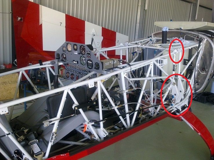

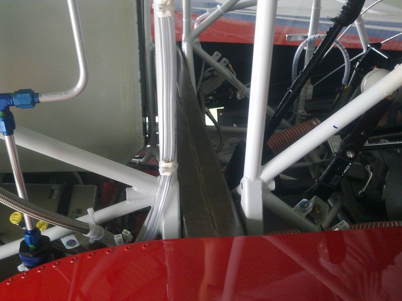

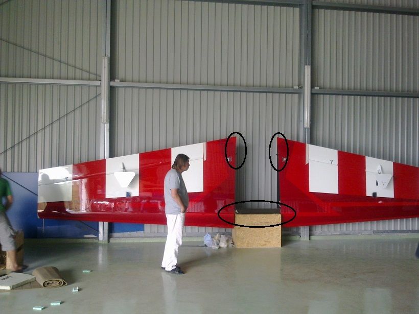

На Экстре так:
нижний узел - крепление лонжерона (крыло вставляется сверху), верхний - перемычки после установки крыла. Крыло на Экстре крепится всего двумя болтами, проходящими ч/з лонжерон и двумя по задней стенке (доп.лонжерону).
