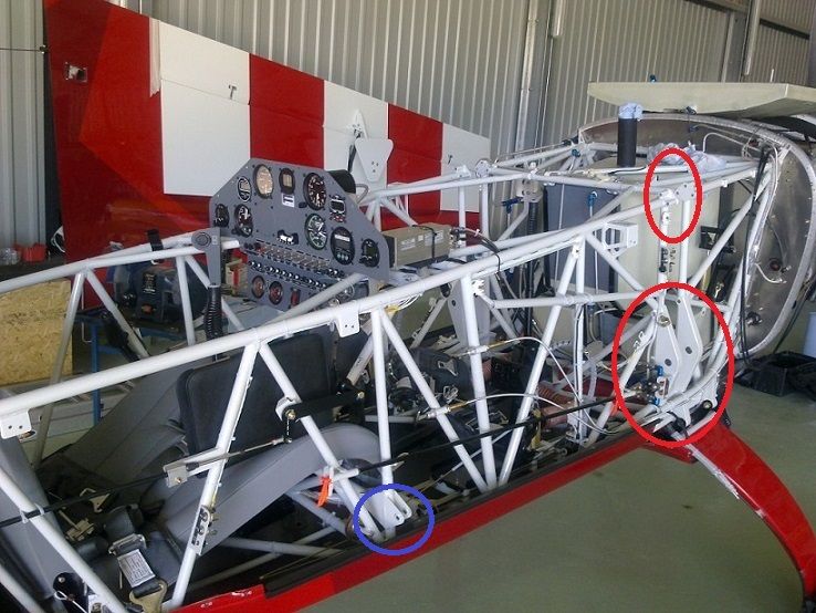

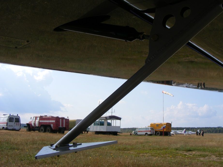

А задний узел крыла за что цепляется? Передний узел на крыле можно увидеть поближе.
каркарыч, неужто перехода с фермы на крыло самолета Як-1, 3, 7, 9, 11 не видали? Там сделано почти как на "экстре", но в 1940-м.....

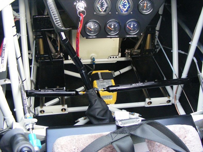

А вот так просто на Экстре тяги элеронов к РУС "цепляются"
Задний узел - в синем кружочке. А передней узел на крыле - сквозное отверстие под болт в лонжероне 🙂

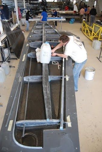

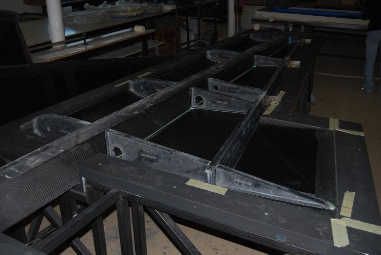

Лонжерон из стальных профилей сварен? И я так понимаю один в другой вставлен?
На фото похоже что лонжерон сделан из обычной профильной электросварной трубы, или нет?

Всегда меня волновал вопрос - сколько кг "выигрыша" дает "уголь" супротив дюраля в лонжероне Су-26 или Экстры-300. Про Су-26 может хоть ув. Лапшин просветит?
Уголь, безусловно, дает большой выигрыш веса лонжерона, но в общем контексте... взлетный вес самого легкого из бортов Су-26М ( все остальные Сучки тяжелее) составил 785 кГпри площади крыла в 11.3 м^2, тогда, как дюралевый, упомянутый здесь Акробат (Juka) с лонжероном из ал. сплава 1160 - 710 кГ при той же силовой установке и площади крыла 10 м^2.
Спасибо за информацию,. Получается, что однотипный самолет с дюралевым лонжероном легче примерно такого же с угольным на 75 кг. Тогда какой смысл в "угле"?
@ Инженер-109
Смысл в угле - чтобы консоли не складывались над головой, как в своё время на Як-50, из-за усталости металла.
Усталость это да.... но если 75 кг сэкономленного на общем весе пустить на лонжероны, то летать это самолет будет и 100 лет безо всякой усталости.
Крыло Су-26 выдержало на статике перегрузку аж в 48g: если бы делать его с нормированным запасом, потребовалось бы выдержать 12g (макс. перегрузка) х 1.5 (коэф. безопасности) х 1.26 (доп. коэф. на композит) = 22.68g - в реале эта нагрузка была превышена более, чем вдвое, но было сочтено, что от добра добра не ищут и перепроектировать крыло, облегчая его, не стали.
К тому же, оказалось, что узлы навески крыла весят больше, чем собственно, лонжероны... так, по мелочам и набрался вес, который, по приобретении опыта, можно было снизить кардинально - но, после того, как команда разработчиков спортивного самолета в очередной раз была расформирована, в рамках большого КБ последующие изменения были лишь косметическими и лишь шлифовали существующую конструкцию, впрочем - удачную.
Еще вопрос в связи с этим - а крыло по Акробату на статику не испытывалось? Я Акробат смутно помню и помню, что у нас на к.603 вроде не видел его на испытаниях.... но я не следил и мог пропустить
