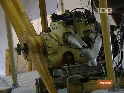

Есть  пара  вопросов...
Во  превых - что  за  мотор  стоит  сейчас ?
И  может  ли  он  работать  и  использоваться  для  пробного  полёта ?
Ну  и  конечно  интересно  -  есть  ли  шансы  увидеть  в  конце  концов  данный  самолёт  в  воздухе.
Понятно  что  родного  мотора  скорее  всего  не  будет.
Однако  -  если  имеющийся  мотор  рабочий  -  его  наверно  будет  достаточно...
Ну  или  наверно  для  пробных  полётов  можно  поставить  к  примеру  -  Ротакс 582  от  дельталёта....
В воздухе Фарманъ будет хорошо смотреться в паре с летающим крылом, этакие две крайности аэродинамики! Обещаю помочь!
Строим второй... любой помощи будем очень рады. До сих пор пока не получается подлинные тандеры сделать.  Столярные работы тормозятся, туроны качественно сложно делать, другие железяки. месяц впереди - планируем закончить. Заказчик очень помогает... Ставим G13 Сузуки с редуктором 1:3,8, Александр Кулага присылает редуктор, Двигатель Кинасяна. Илья Деев мотор  будет делать. Надеемся чтио винт Крикунов сделает. Время ограничено, а впереди еще столько работы... кошмар...!!!
Мотор на нашем аппарате в музее - конструкции А.А.Путешова. Он серийно изготавливался, несколько экземпляров есть. Илья Деев на таком летал на дельталете. Но это экзотика... Конечно Ротакс 582 с редуктором 4 - то что нужно, но и Сузуки подойдет. Кулага предлагал Сузуки М-16, но мы решили тяжеловат, хотя в оригинале и Аргусы ставили - а они с радиаторами, водой 120 кг весили.
