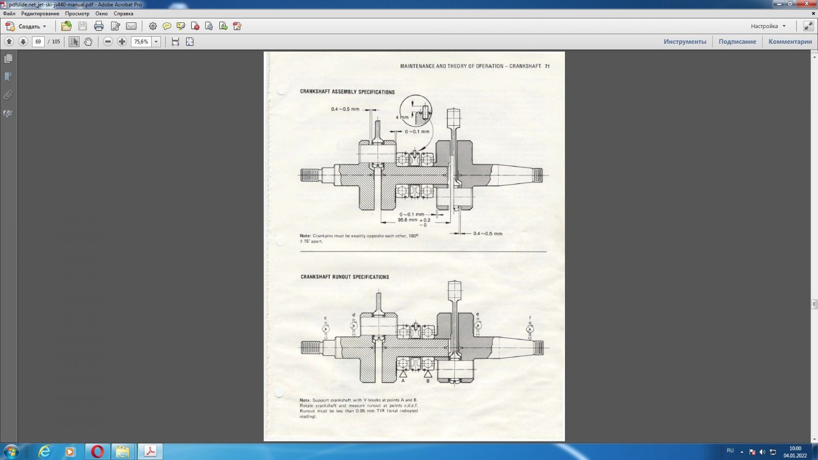

Если после горе ремонтников палец со свистом проскакивает ,то такой блин выбраковывается(щеки коленвала кстати отдельно продаются , как запчасти).Очень больших усилий при запрессовке пальца нет, его чисто физически провернуть или сместить не может ибо при работе двигателя поршень через шатун передает усилие на палец равномерно на обе щеки и он стремится как-бы самоустановиться .Финишная центровка как раз и проводится ударами медного молотка по щекам собранного вала и он может двигаться с большим усилием в узле пальца.Поэтому палец нельзя и фиксировать жестко, клеем сваркой и тд. Вот средняя опора ,где подшипники и сальники, собирается как правило на клей и имеет конусную посадку с большим натягом, без подогрева ее и разобрать то невозможно.
Кстати в старых мануалах 70х начала 80х годов эта операция была описана и ремонт вала в условиях небольшой мастерской был совершенно обычным делом
