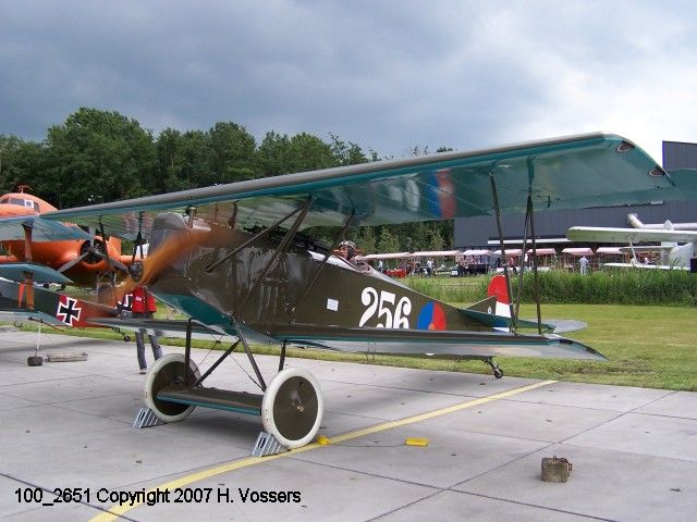

это развитие или породия, гоночных машин, которые гонялись вокруг вышек
В данном случае - хозяин-барин. Но я-бы так-же строил-бы Флитца - для данного, шоу-приминения. Зеваки-бы смотрели, гики-бы ругали, денюжка-бы капала... Они-бы и атаки-бы у меня производили, и бои-бы воздушные вели - даром что пародии. Китч тут может быть и к месту - смотря как обыграть.
Не спорю, только высказал свою точку зрения  🙂
а Домбров например вообще на одном колесе на Беркуте народ летать учит....и успешно
Сергей, это безграмотное сравнение. На одном колесе значительно проще и безопаснее. Особенно сравнительно с узкой колеёй и высоким ЦТ. На земле Флитцер действительно может быть оказаться экстремальным аппаратом. ИМХО.
Это первое впечатление о нем, мне вначале он тоже понравился, но приглядитесь к нему внимательней, это же бешенная табуретка с коротким фюзеляжем и очень плохим обзором на взлете-посадке, плюс стойки шасси очень высокие и колея небольшая, кувыркнутся вероятно очень просто, хотя я не специалист в этом.
Схема шасси с хвостовой опорой облвдает природной неустойчивостью и чем шире колея,тем эта неустойчивость выше - отсюда и узкоколейность.На предмет бокового опрокидывания такая колея вполне безопасна - рассмотрите схему действия сил на виде спереди и увидите,что коэффициент трения при боковом опрокидывании должен быть очень большим.Хочу напомнить также,что использование костыля,а не хвостового колеса на тех самолетах было обусловлена не неспособностью производить такие колеса,а стремлением засчет силы трения,действующей против вектора скорости,снизить путевую неустойчивость,или даже сделать самолет устойчивым на пробеге;кроме того,в отсутствие тормозов работа рулем высоты давала возможность в некоторой степени регулировать сопротивление движению самолета по земле.
Володя, на одном колесе я облётывал планер типа АНБ-шки и немного подлётывал на одной лыже зимой на ЛАК-16, в общем не смертельно...но весьма неудобно... 😉  а с хвостовым костылём налетал около 120 часов на собственных двух пепелацах...причём второй имел посадочную скорость около 80кмч(т.е. как у Флитцера)  правда он был низкопланом... но зато без тормозов... и ты знаешь циркуль на нём словил пару раз только по распиздяйству: забыли поставить колдун, а за те полтора часа что я летал на а/дром Досааф за МС-20, ветер поменялся и я с ходу без круга припланетился с попутняком 3-4м/с.  а так никаких особых проблем, очень быстро привыкаешь и даже очень удобно, как правильно заметил В.П.:
Костыль на пробеге прекрасно работает тормозом-стабилизатором до скорости 20км/ч.  😉
Мне например Фоккер Д-7 не нравится, он огромный и на мой взгляд смотрится хуже чем малыш Flitzer. Для шоу на мой взгляд интересснее именно маленькие юркие бипланчики

  Николай !!! За D-VII и Я впрягусь !!! Круче только D-VIII :IMHO Сравнивать его с Flitzer-ом просто некоректно! С одной стороны передовой истребитель WW-I . С другой стороны самоделка в стили опять-же самоделок 20-х  Хотя попадание в тему 100%!!!  Но Flitzer это маленькое представление, А Fokker-РЕАЛЬНОЕ ШОУ !!! 😀 😀 😀
