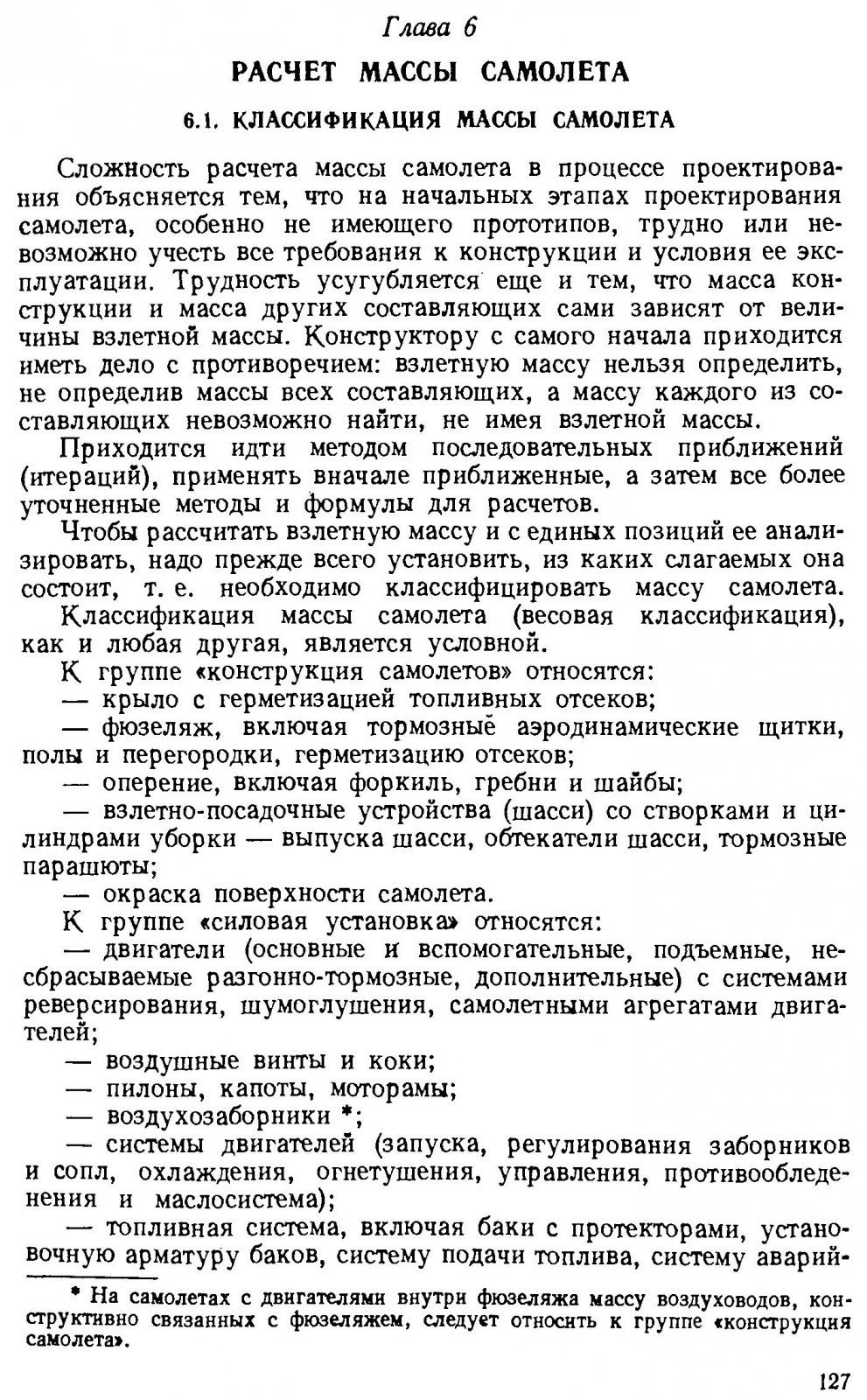

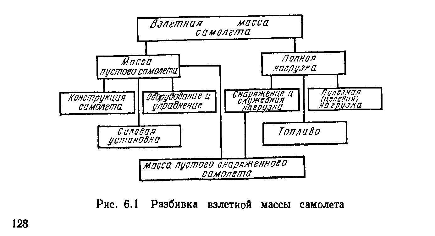

Деление масс летательных аппаратов производили не гостописатели, а конструкторы-проектировщики, с целью более точного определения массы ЛА на начальном этапе проектирования, из уравнения существования самолёта, когда делаются первые прикидки! (См. учебники по проектированию Сутугина, Бадягина и Егера) Тогда для точности расчёта целесообразно выделить из общей массы пустого массу СУ, ибо для планера-своя статистика, а для СУ-своя.
В свою очередь, масса планера делится на массу крыла, ф-жа, оперения, которые считают отдельно (когда конструкция их ещё не прорисована даже).
Ценность и точность такого расчёта возрастает с увеличением массы ЛА, поэтому самодельщики для своих поделок категории около-СЛА этим не пользуются.
Но повторюсь, не стоит бодаться по этому поводу в судах, ибо в конце концов получим 30 кг и старт с ног, за умствование.🤨

Для расширения авиационного кругозора. "Проектирование самолётов" (не воздушных суден!) Под редакцией д.т.н. проф.С.М.Егера. (кто не курсе, он-гл.конструктор ОКБ А.Н.Туполева и его соратник);)
Посмотреть вложение 515476Посмотреть вложение 515477
Замечательная схемка обьясняющая всё
