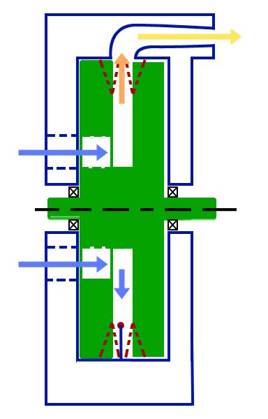

ГТУ на базе дискового компрессора/турбины(турбина Н.Тесла)
Возможен вариант направления газа из выходного канала в турбокомпрессор, нагнетающий воздух на вход двигателя, и/или преобразующего энергию газа в механическую энергию. Возможен вариант направления газа на тыльную/правую поверхность правого диска РК, выполняющего в этом случае функцию второй ступени центростремительной дисковой турбины. Возможна установка одного, или нескольких дополнительных дисков за правым диском изображенного РК, выполняющих ту же роль, т.е. полный аналог турбины Тесла. Возможна установка традиционной, центростремительной турбины на одном валу с предлагаемой и т.д. В этом случае двигатель становиться аналогом ТВД и подобных.

Работать не будет...    Даже заводится не будет...   Как бы вы не пытались этот рисунок дорисовать и внести поправки (к примеру на увеличение камеры сгорания или перенос форсунок)

Да, дошло до меня сегодня. Я-то придумал сие на смене(ночной), отвечал после, с недосыпа. А сегодня(и то не сразу, а как ветку перечитал) дошло в чём ошибка. Позже дорисую исправленный вариант. Но сначала Руслану отвечу, чтоб он мои поправки себе в актив не записал, т.к. его аргументы неверны, несмотря на верный вывод. 😉
НО дальше воздух расходясь по диаметру будет терять своё "нагнетание" и скорость...
Любезный, компрессор работает ПОТРЕБЛЯЯ мощность. Значит, если Вы дадите ему мощь, необходимую для работы, он будет "ускорять и сжимать".
подать в замедленный воздух топливо и он пойдёт расширяться
Он будет не расширяться, а ускоряться! Вы о таком гражданине Бернулли слышали? Куда, нахрен будет расширяться поток зажатый в конечном сечении?
Диаметральная скорость не та для таких принципов...   (о размерах камеры сгорания вообще молчу (смех а не мощность (по сравнению к размерам всего агрегата в целом))
Млять!!! Это ПРИНЦИПИАЛЬНАЯ схема!!! Где Вы там узрели размеры, расчёты и пр. Это просто пояснительный эскиз, не более.

Бред несёте именно Вы, уважаемый. Причём агрссивный, за рюмкой Вам бы мордас уже бы начистили(готов ответить за слова). Ещё раз: в канале ограниченного объёма(стенки не раздвигаютс) газ может, при повышении температуры(сгорание топлива), либо увеличивать статическое давление(которое манометром меряется), либо увеличивать динамическое давление= скорость(Ro*v^2/2). Чё тут непонятного?

Ну, вот, исправил. Действительно, в первой версии(пост №1) реактивный момент от сопел должен был тормозить вращение, вне зависимости от установки сопел на колесе(разворот потока и т.д.) Спасибо Жоржу и всем кто намекнул, или прямо указал, на сию фигню.
Ниже показан вариант 2, в котором это пофмксенно.  Форсунка "закрепленна" нв корпусе, введена в поток на штанге/лопатке. Т.о. горение в междисковом канале не вызывает торможения(в  силу реактивных моментов) диска.
Красным пунктиром показаны возможные  конфигурации междискового канала(сужение/расширение).
Ы? 🙂

flycat сказал(а):
за счет чего будет создаваться вращение дисков?
Как ранее писал(см. пост№1) диск на участке ДО форсунки/впрыска топлива/горения работает как дисковый ЦБ-компрессор(см. турбина Теслы, обращённый вариант), а ПОСЛЕ форсунок - как ЦБ-турбина, т.к. топливо сгорело, скорость потока выросла, энергию девать куда-то надо, трение никто не отменял. Мало того, вязкость газа вследствии выросшей температуры(сгоревшее в потоке топливо) вырастет= бОльшее "сцепление" с дисками на бОльшем плече.
ЗЫ.
flycat сказал(а):
Позже этот пост удалю.
Да не, не надо. Всякое замечание ценно, особенно по делу. А то, знаете, иной раз  себя, в натуре, бревно в глазу не видно(изначальная идея тому подтверждение). 😉
