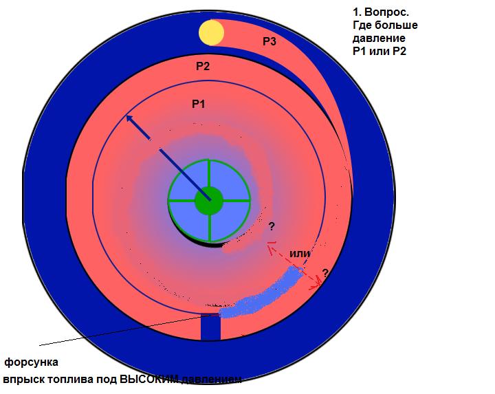

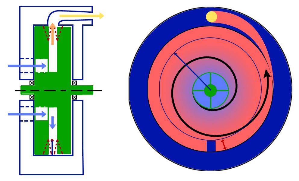

flycat сказал(а):
Нарисуйте разрез вашей турбины по каналу между дисками и направление предполагаемого перемещения рабочего тела.
Рабочее тело перемещается как и в обычном ЦБ-компрессоре, от оси к периферии диска. Н а некотором радиусе в поток впрыскивается топливо и поджигается(изначально, потом горение самоподдерживается, как в обычном ГТД). См. рисунок где градиентом(от голубого к розовому) обозначен участок сжатия, а вторым градиентом(от розового к красному) участок горения.  Синяя штанга с красным кружком символизирует закреплённую на корпусе лопатку(синяя линия) с форсункой(красный кружок) введённую в междисковый канал.
Всё ещё не ясна мысль? 😉

Ну, вот добавил "фас" к профилю(справа).
Цветными стрелками обозначены:
Чёрная спираль - гипотетическая траектория движения воздуха/газа в междисковом канале;
Синяя стрелка(до синей окружности) - участок сжатия. На этом участке диски работают как ЦБ-компрессор;
Красная, "обоюдоострая" стрелка - участок горения. На этом участке диски работают как ЦБ-турбина;
Синий прямоугольник с красной чёрточкой - выступающая из корпуса в поток/междисковый канал лопатка с соплом;
Жёлтый кружок - сопло;
Соответсвенно розовая загогулина - выхлопной канал к нему;
Теперь понятней? 😉
    59,8 КБ · Просмотры: 304

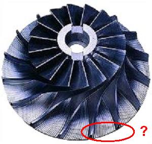

Осталось указать направление вращения диска...
Подумать: зачем на колесе ЦС нужны лопатки и зачем межлопаточную поверхность колеса стали выполнять "рифленой"...

flycat сказал(а):
А с горением в узенькой щелочке как? С самого утра вопрос повторяю.
Нормально там всё. При необходимости можно вкрячить не одну, а несколько "лопатко-форсунок".

@ ЖоржФеникс
ваши ссылки есть у меня на ветке, я две из трех прочитал (в пределах осознанности). Но про [highlight]рифленость[/highlight] ни где не встречал.
Было бы не плохо когда идет вопрос про что то конкретно и вы даете ссылку на что то конкретное. А так "прешь" всю книгу и забыл че хочешь и восприятие пониженное. Спасибо

Но про рифленость ни где не встречал.
Здесь уже нужно применить знания, полученные из книги: гребни ""рифов" в межлопаточных каналах - миниатюрный аналог основных (рабочих) лопаток. Они увеличивают поверхность соприкосновения воздуха с диском в окружном направлении, уменьшая процесс стекания воздуха от спинки лопатки, "убегающей" по направлению вращения колеса (диска) к корыту "набегающей" лопатки. Снижаются потери, растет КПД.
