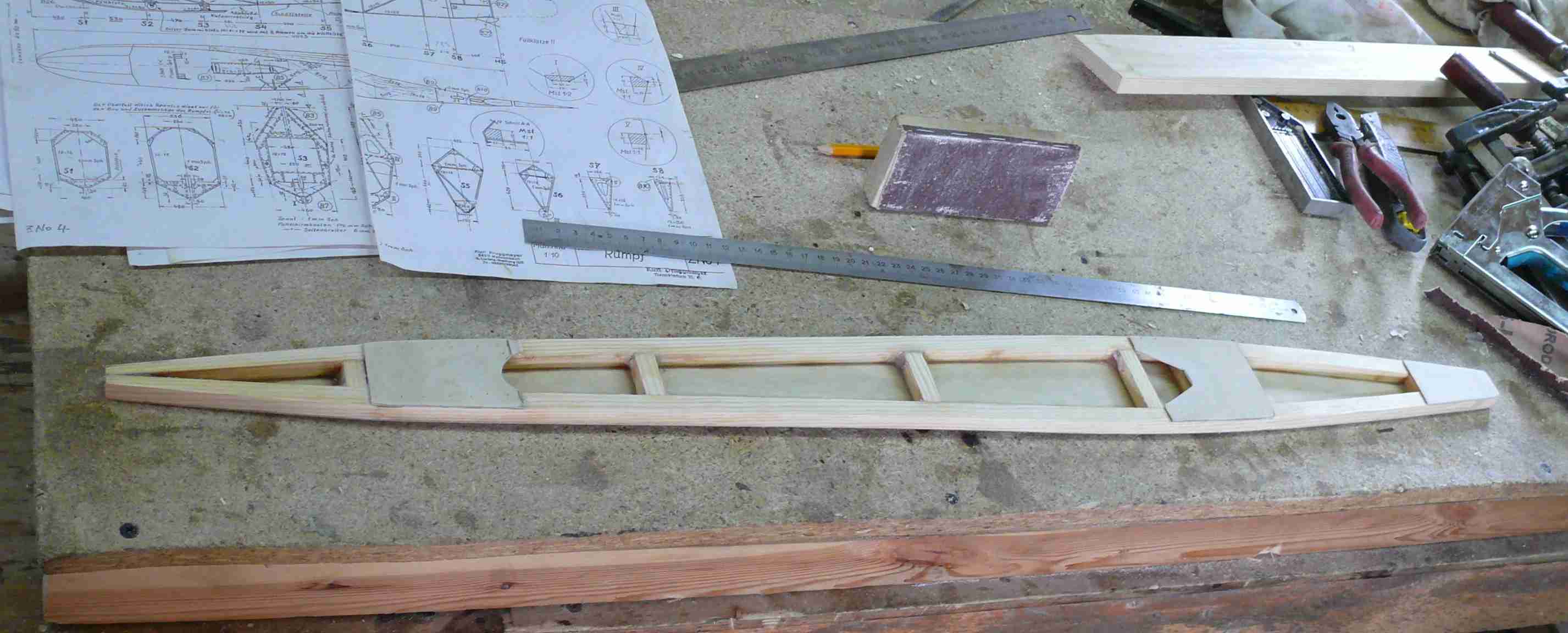

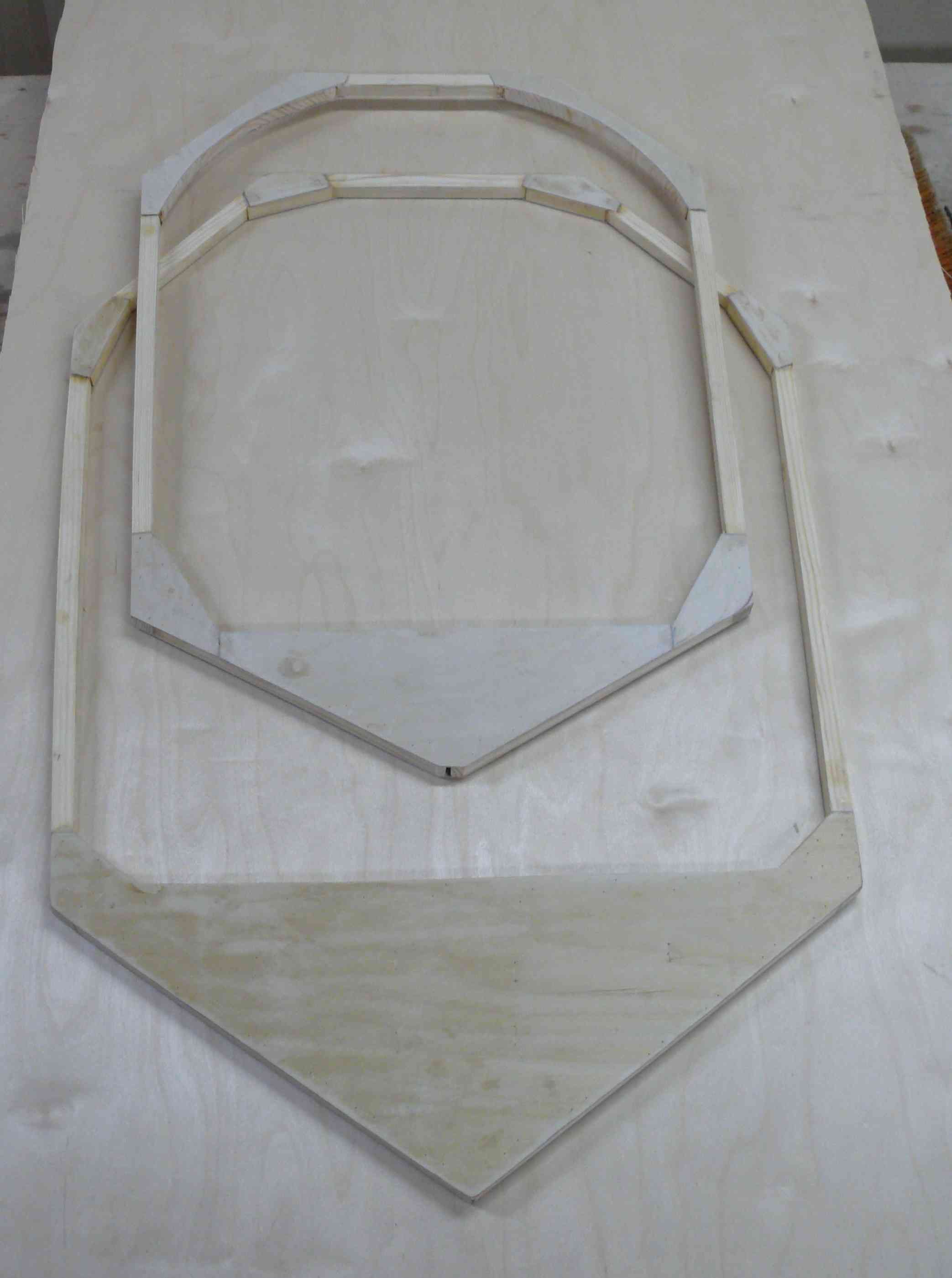

Процесс пошел.
    155,3 КБ · Просмотры: 418

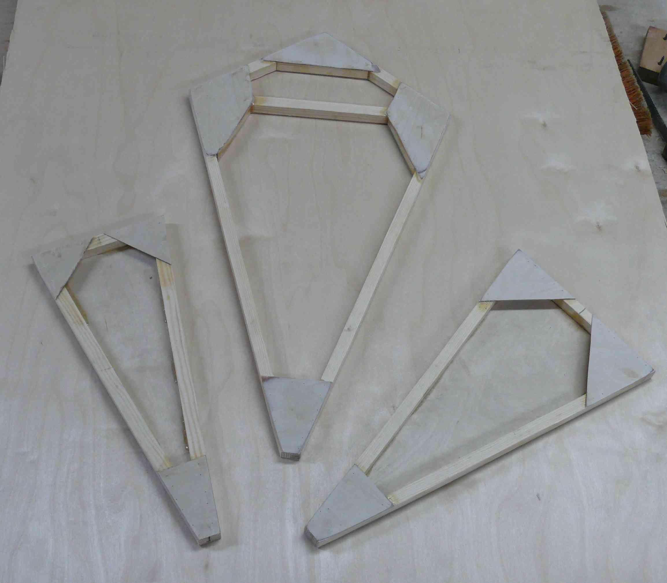

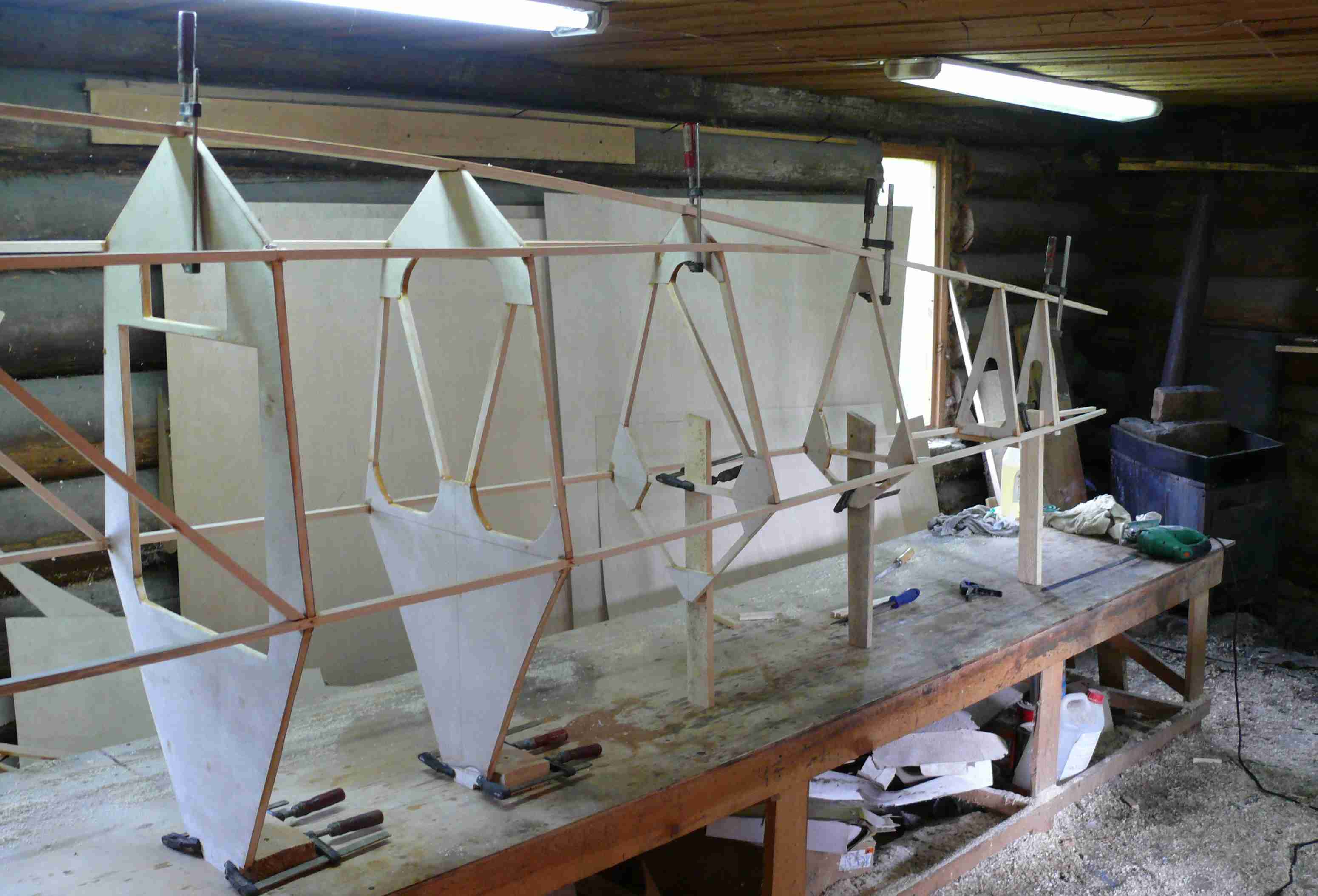

Вчера начал выкладывать фото и отвлекли. Продолжу.
    100,7 КБ · Просмотры: 415
    109,5 КБ · Просмотры: 408

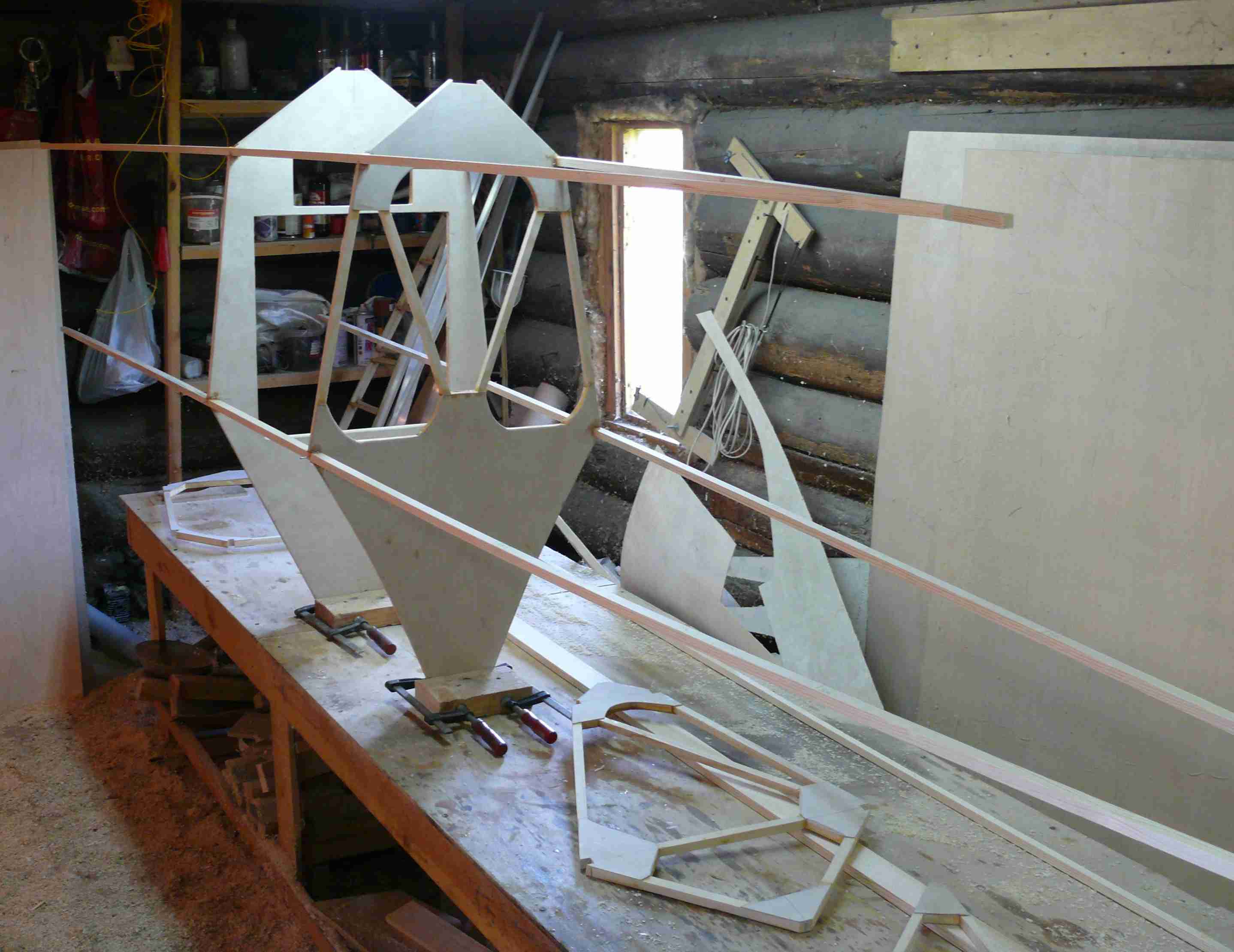

    103,4 КБ · Просмотры: 429

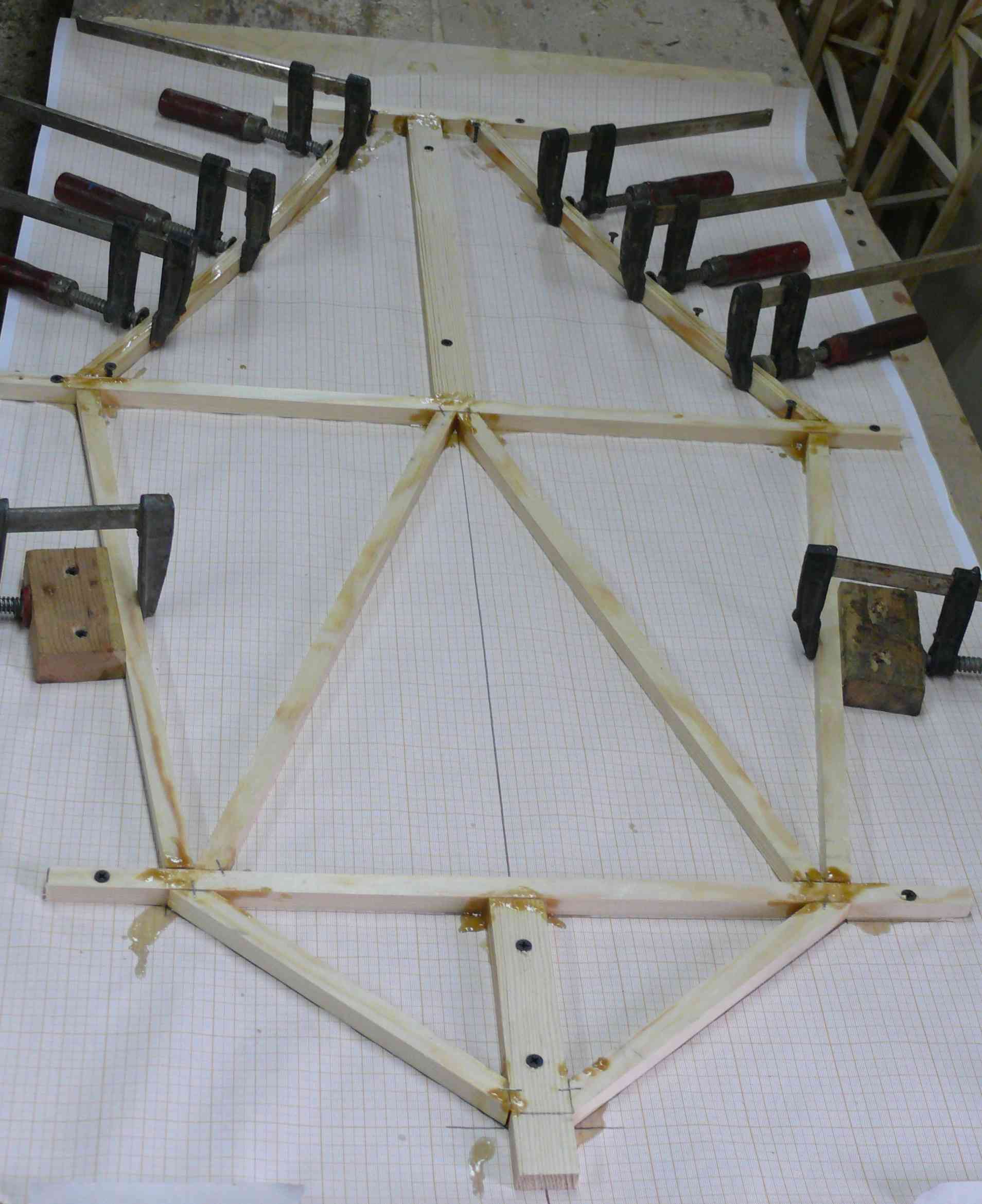

Фото
    144 КБ · Просмотры: 397

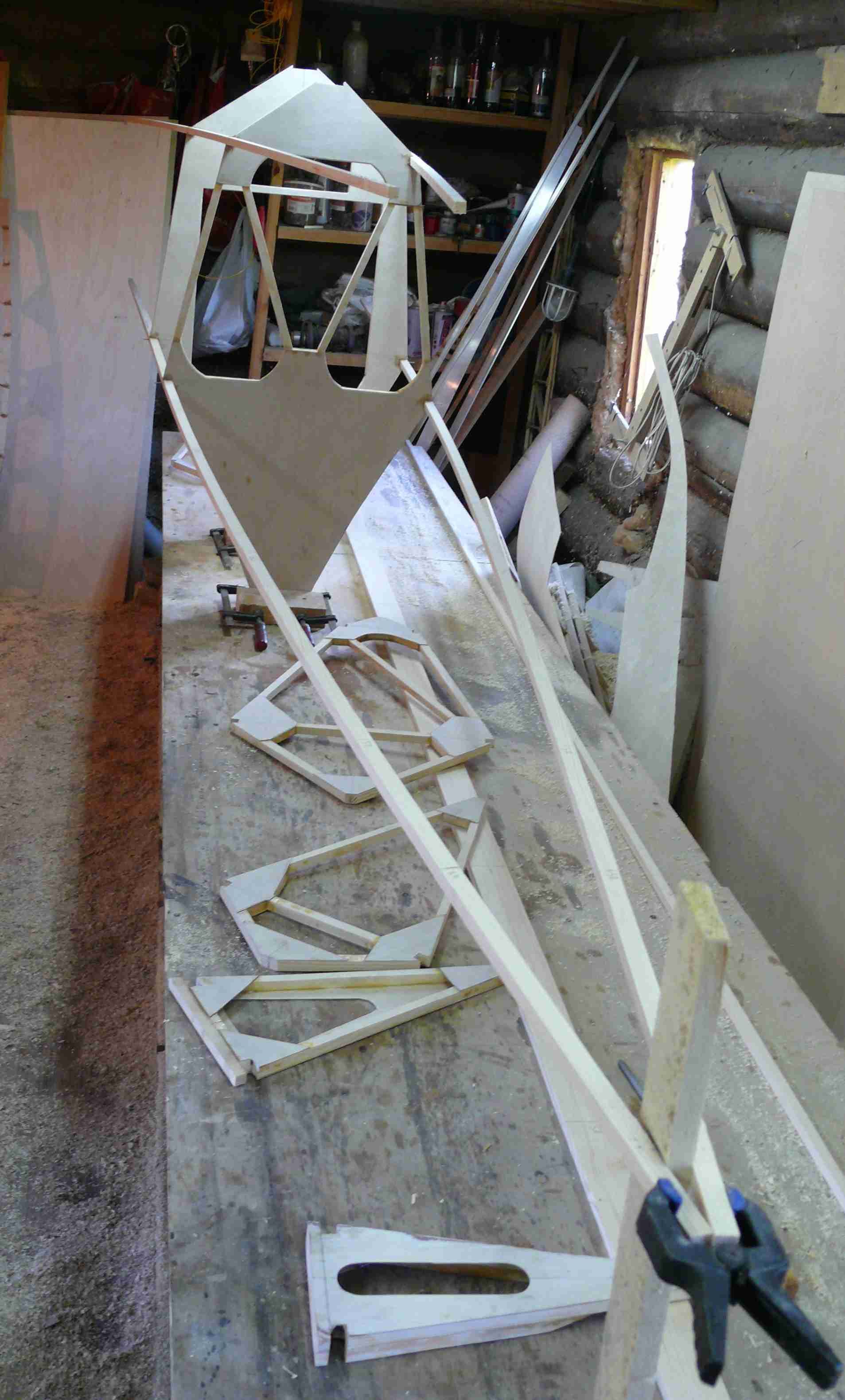

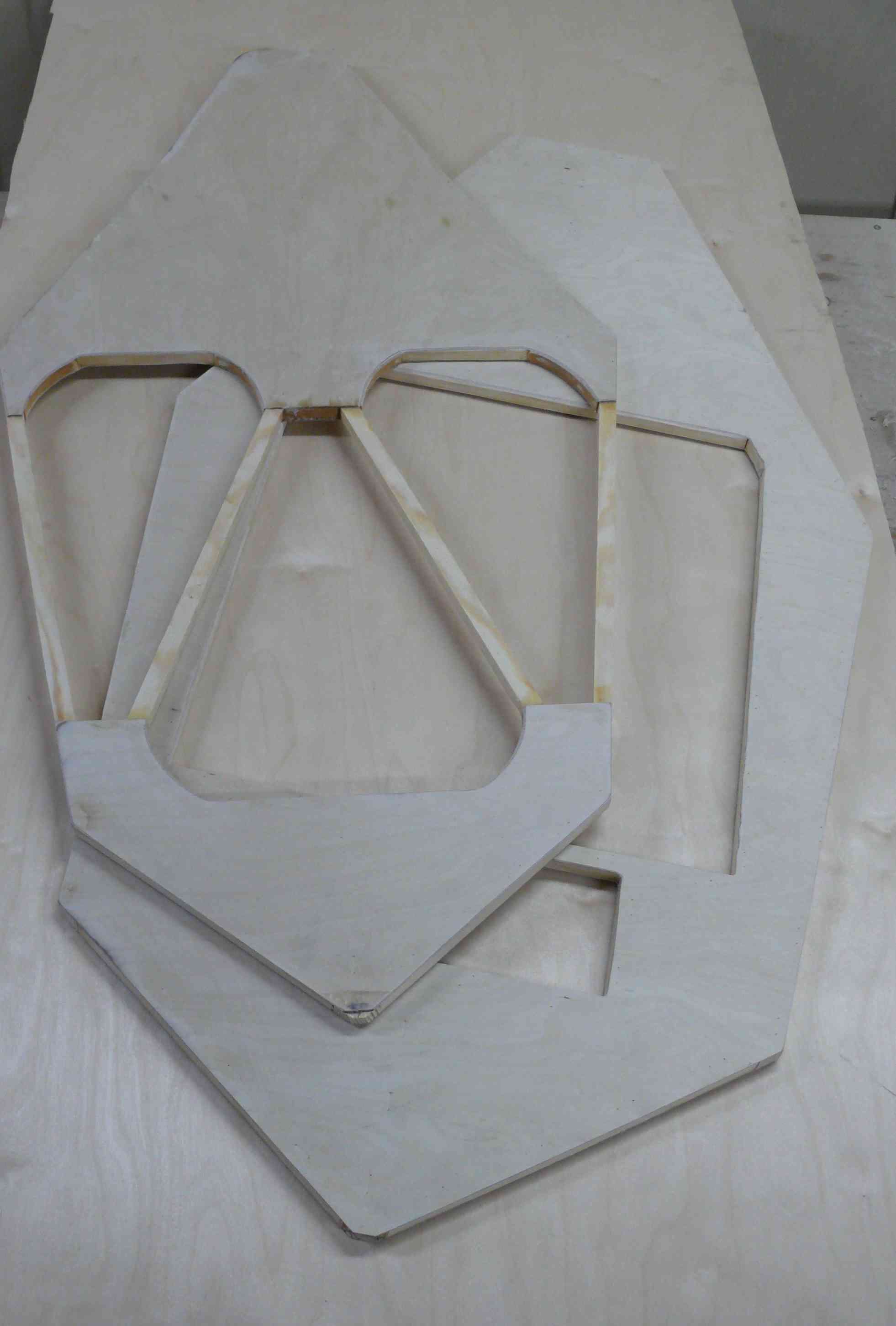

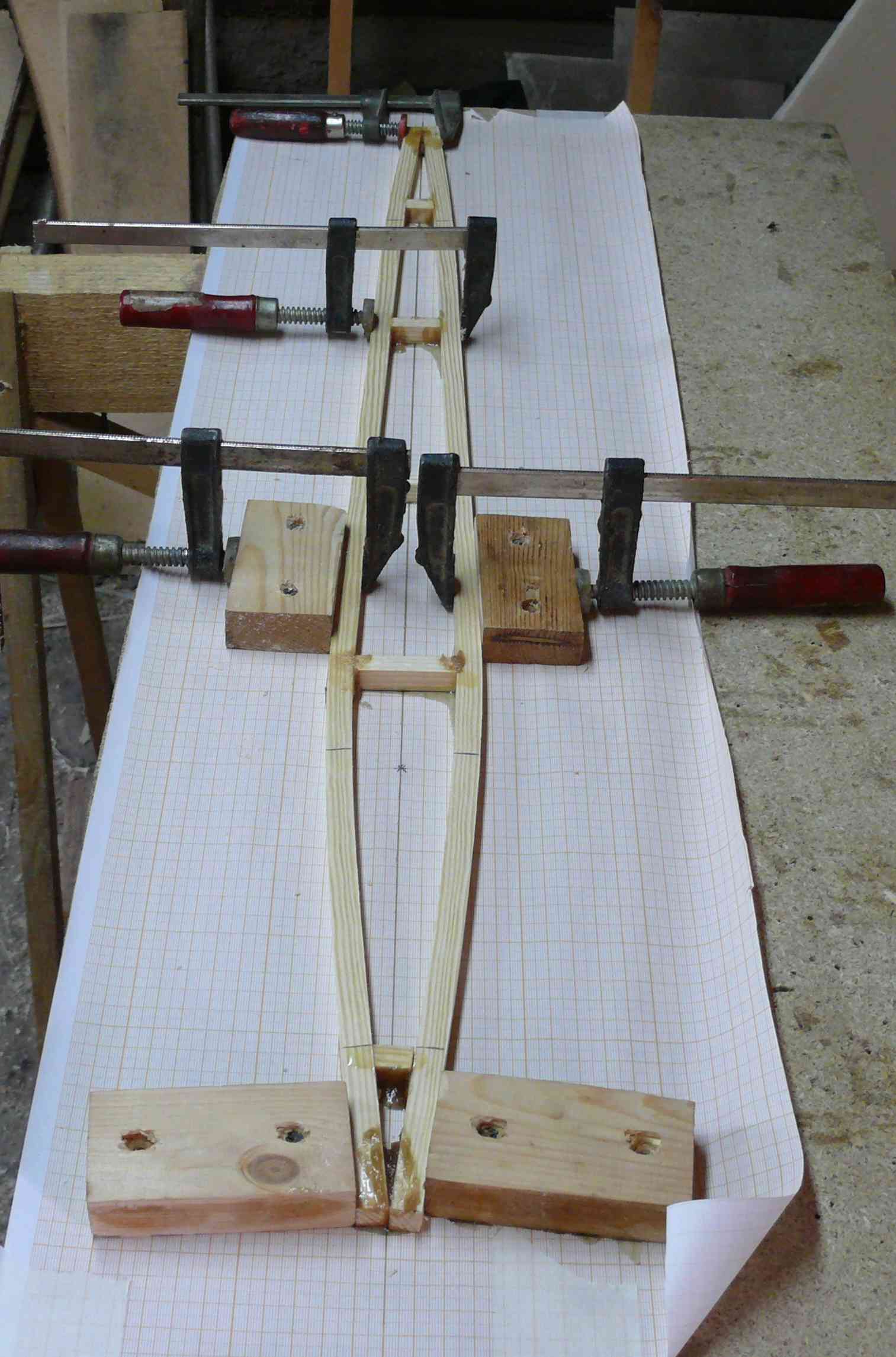

Отвечу на вопросы.
Да, стоимость работ - 150тр.  Материалы все мои. На данный момент я потратил 60тр на 15 листов фанеры (брал с запасом на другие нужды, несколько листов  останется), 10 тр - смола , дерево, ЛКМ, 7тр - эмалит, 7тр - железки ( сталь, дюраль, троса, тендера, ролики, трубы, метизы.) 10 тр - синтетика для обтяжки. Эмалит и ткань брал с запасом, мне еще предстоит перетяжка другого самолета.  В общем основа идеи получить планер за 250 тр, пока в сумму укладываемся. По срокам - вместе с моим строится еще один такой же планер. Поэтому в 3 месяца мастер , разумеется, не уложится, но нас это устраивает, мы никуда не спешим.
А чего бы полиэтиленовую пленку не подстелить, чтобы не прилипало?  :-?
Задал этот вопрос мастеру. Ответ такой - Планеров строится два. Сперва на чертеж кладется стрейч-пленка, выклеивается первый шпангоут, затем, при снятии пленка повреждается и второй клеится уже по чертежу, после чего чертеж выбрасывается.  На вопрос - почему бы  не подкладывать более прочный материал - тот же тепличный полиэтилен , ответ был - полиэтилен сложнее утилизировать да и смысла нет. Чертеж хранить никто не собирается.

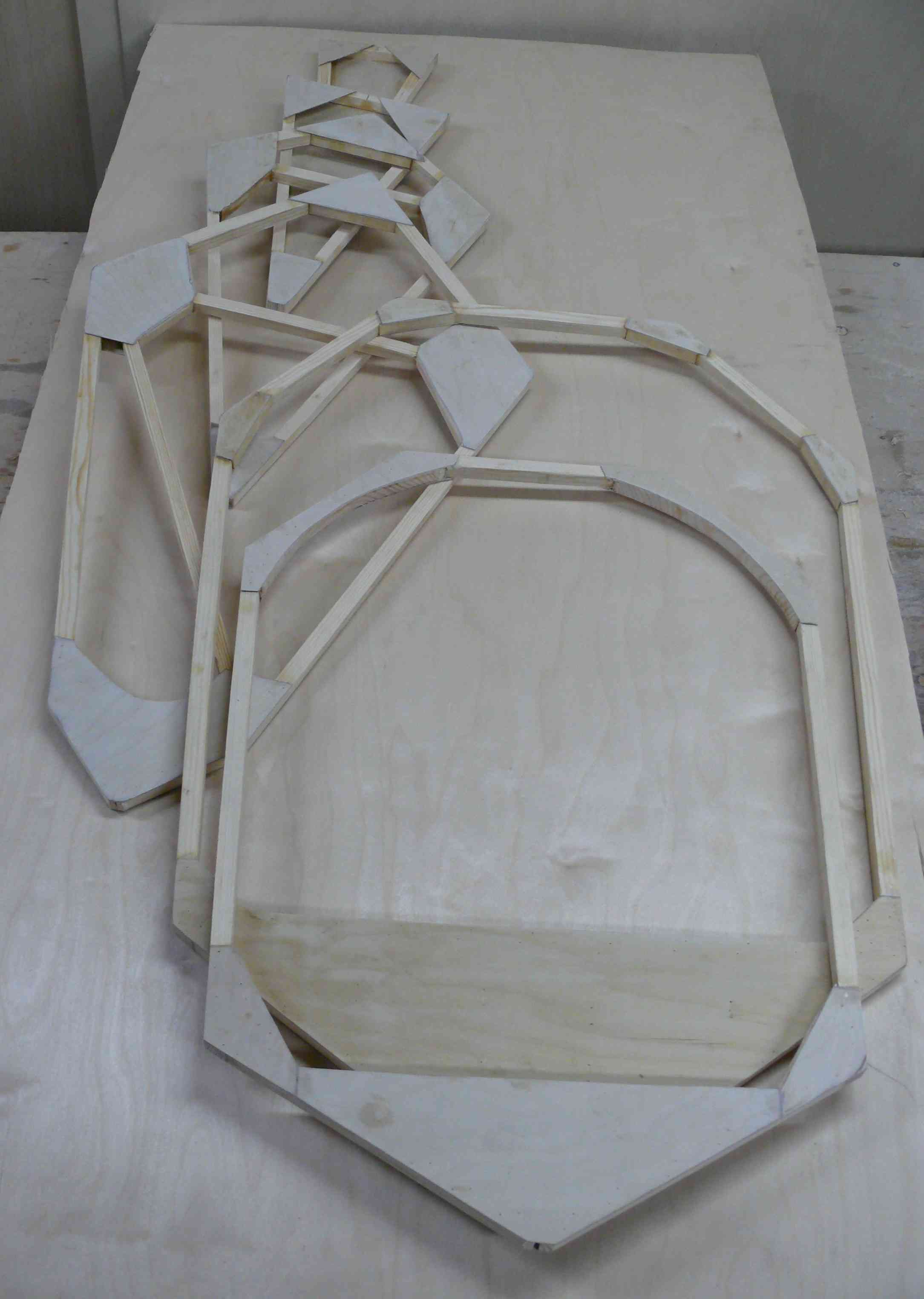

Поддержу тему фото
    155,6 КБ · Просмотры: 454
    168,2 КБ · Просмотры: 452
    161,7 КБ · Просмотры: 450

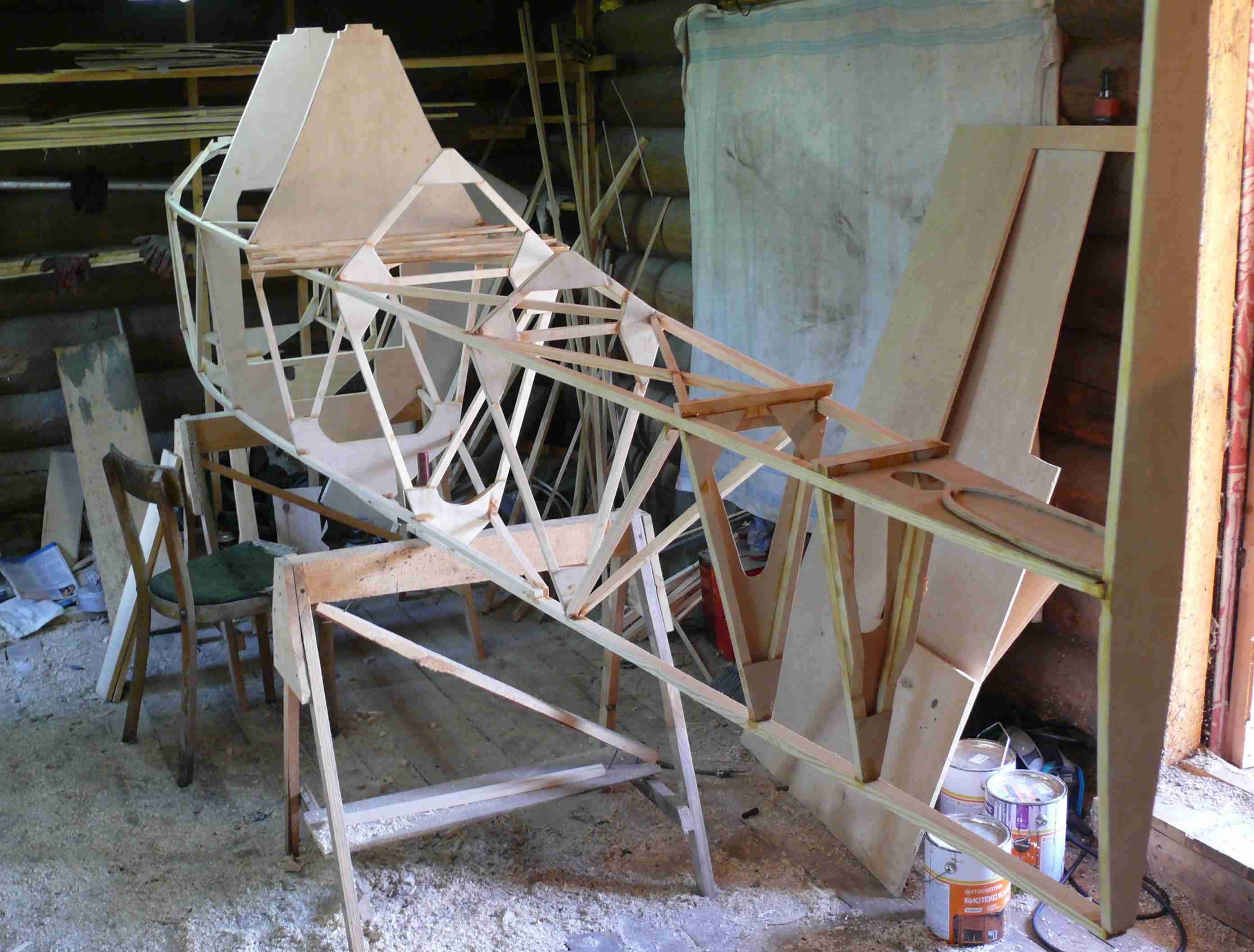

Проект, в принципе, завершен. Буду выкладывать фото строительства.
    171,2 КБ · Просмотры: 440
    128 КБ · Просмотры: 451
    198,5 КБ · Просмотры: 448
Жду с нетерпением установки касынок на нижнем заднем лонжероне фюза,да и всей хвостовой части аппаратв. Приятно порадовала стройка,жаль не нашего ,но деревянного!
Что то меняли в размерах пилотской кабины? Делалось какая то корректеровка на центровку? Под современных пилотов? Или будут ненужные гантели в хв.балке?)шучу конечно,но всеже,что делалось? И какие допуски роста и веса пилота? И пожалуйста ,пишите что у вас по весам получилось...?
