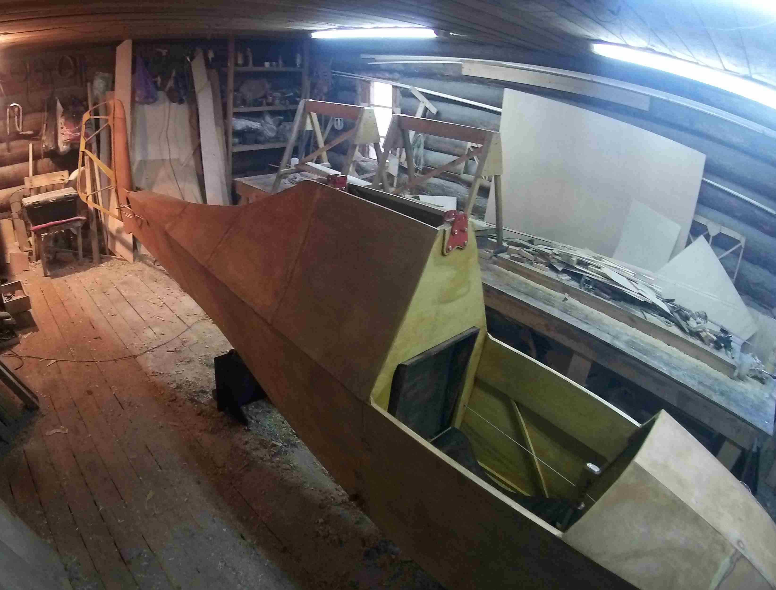

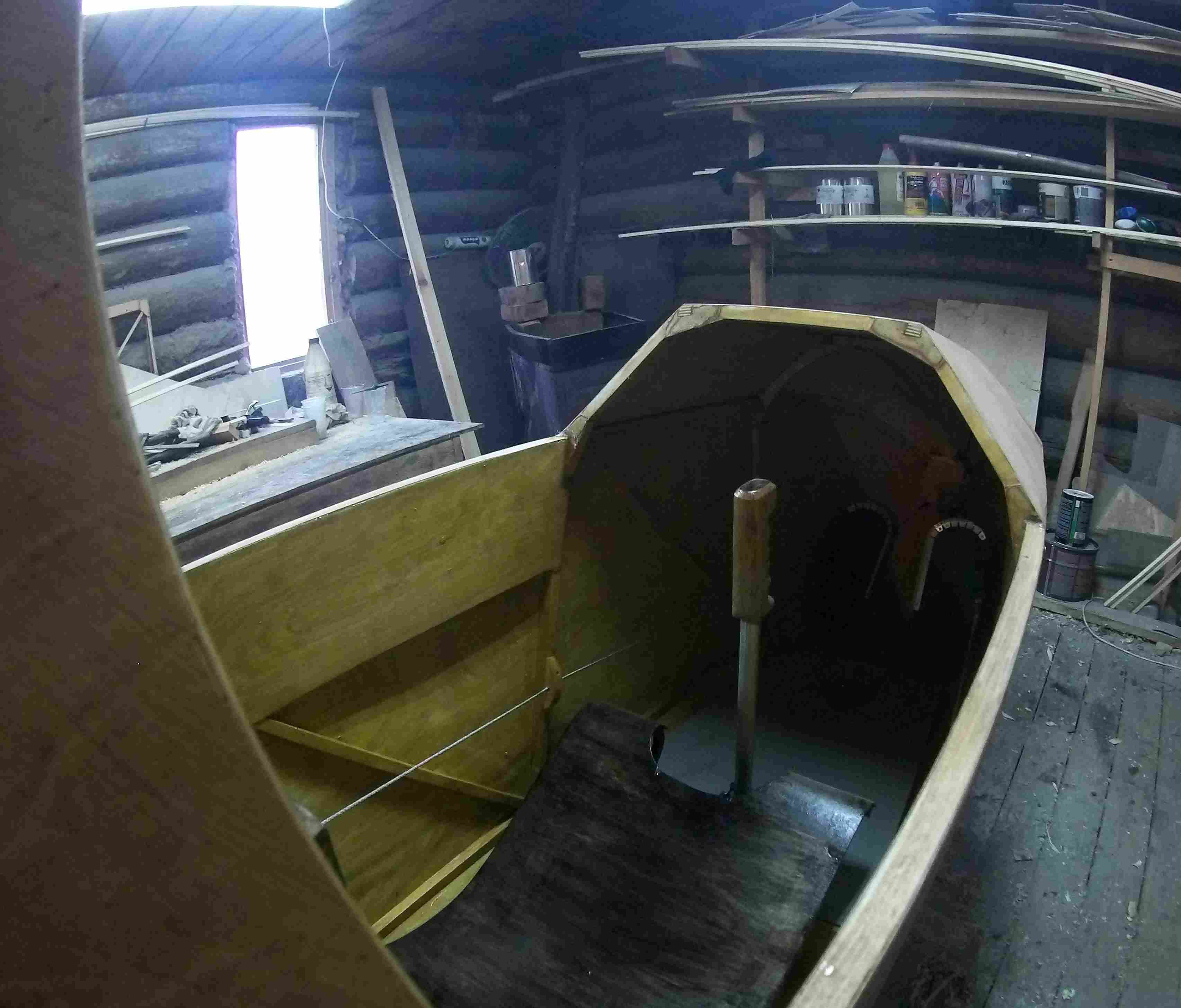

Подскажите, есть смысл в полностью закрытом козырьке для этого планера?
    126,6 КБ · Просмотры: 551
    192,5 КБ · Просмотры: 561
На аэродинамику ни как не повлияет, а вот в закрытой кабине приятнее зимой летать, и в дождь и снег.
Но я бы копийность соблюдал.
Для полетов планер так себе, а вот сделать его аккуратно и показывать на выставках самое оно.

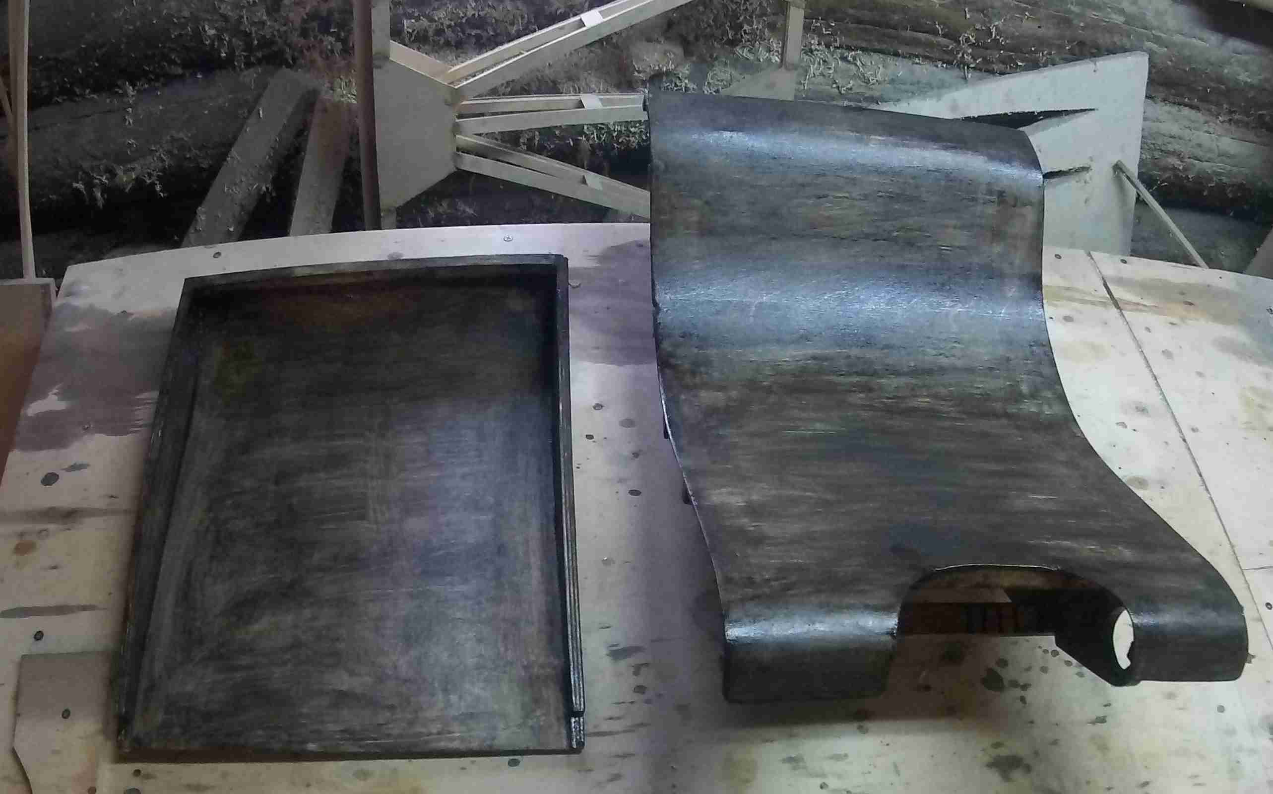

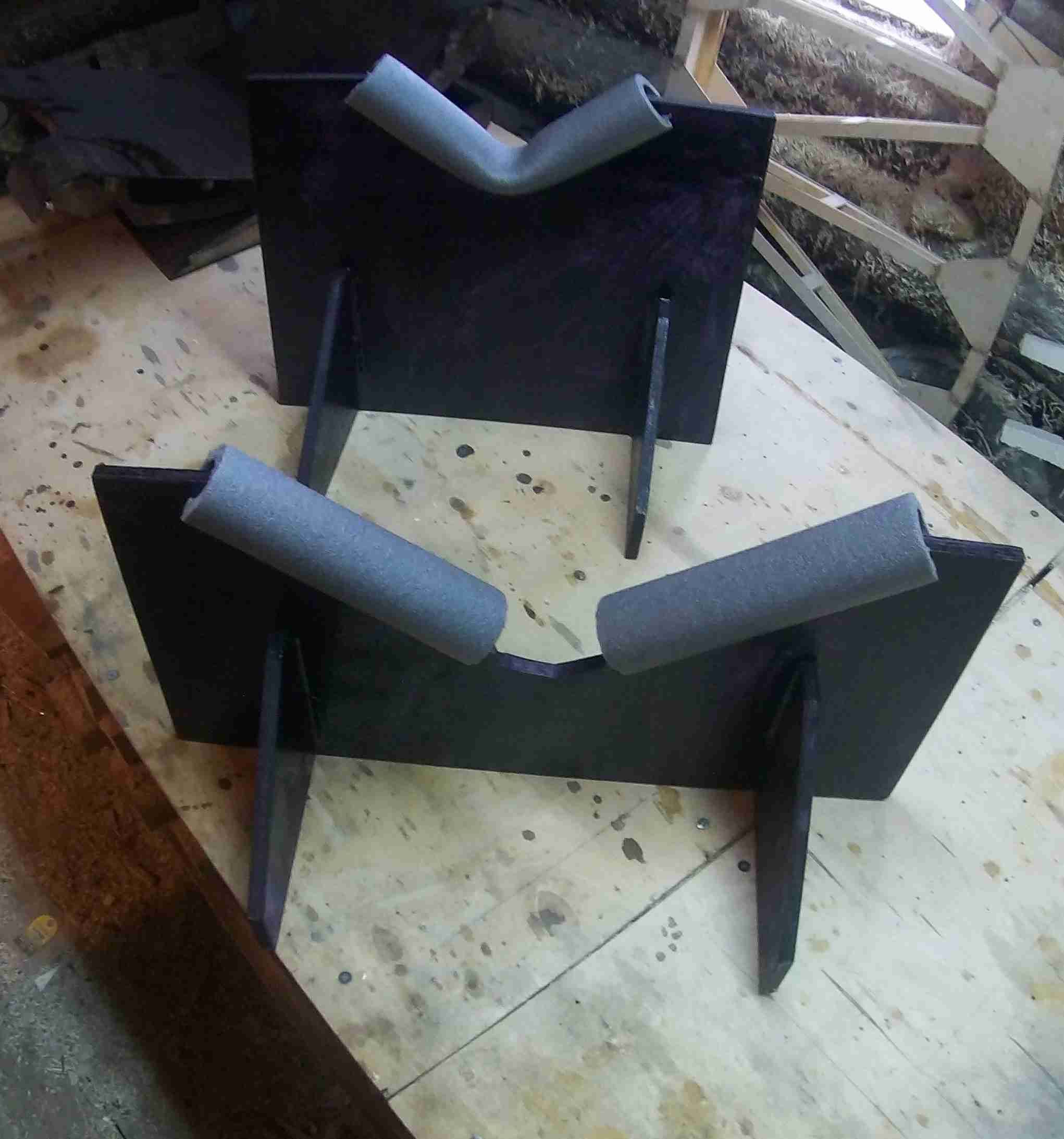

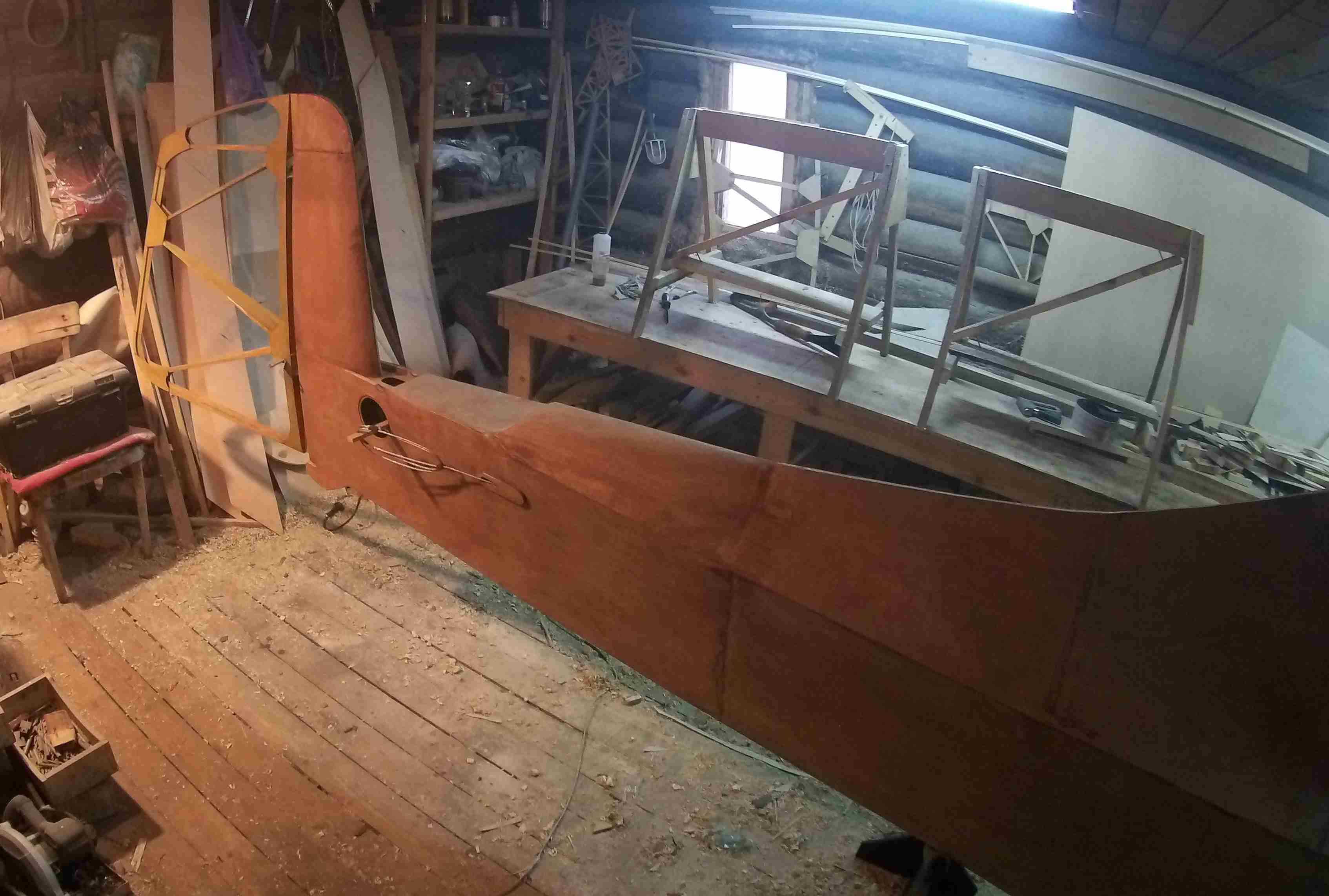

сиденье, спинка и подставки

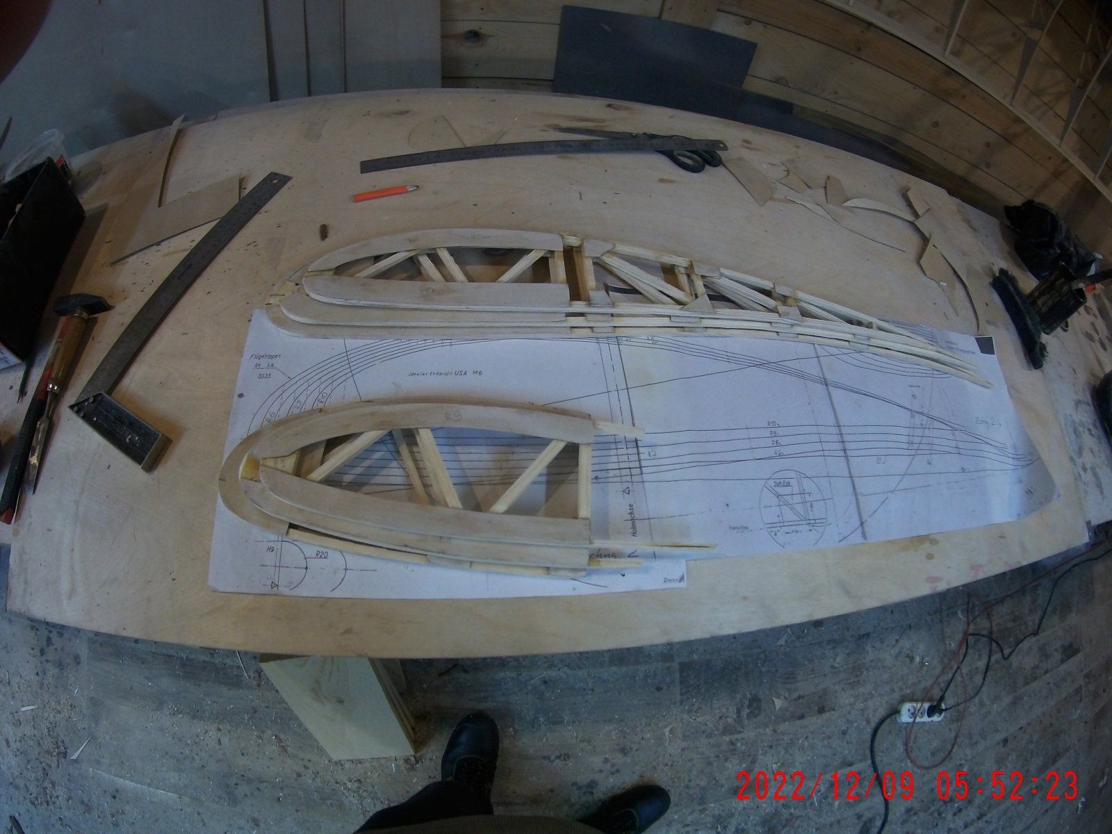

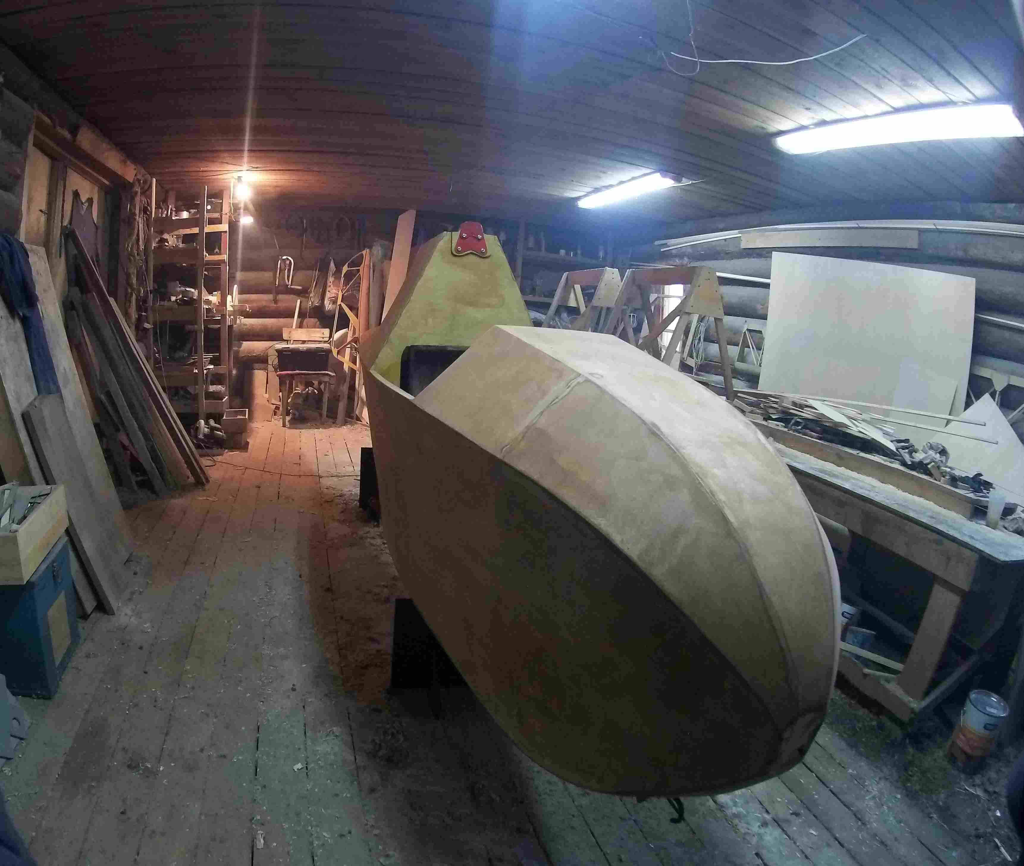

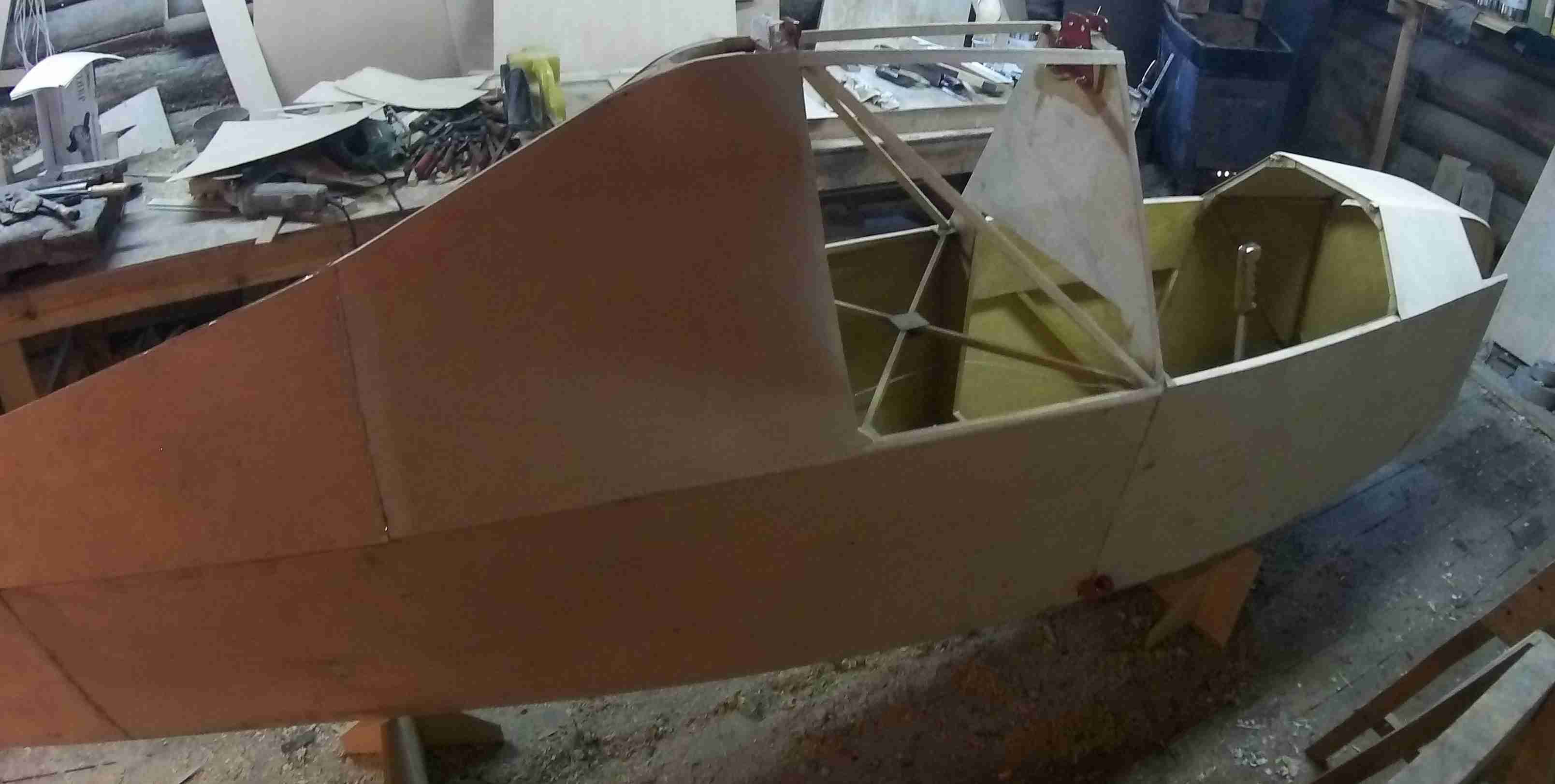

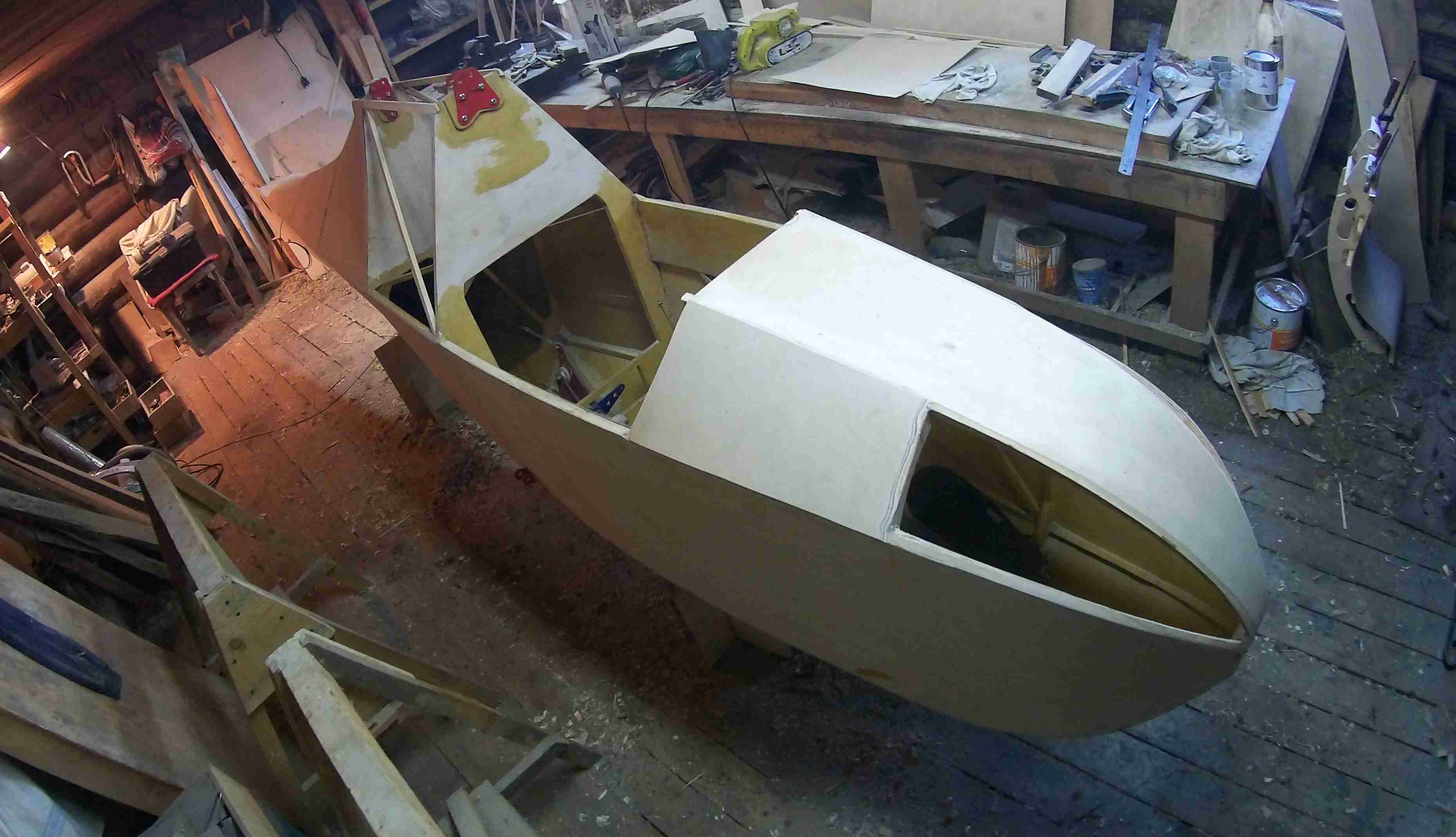

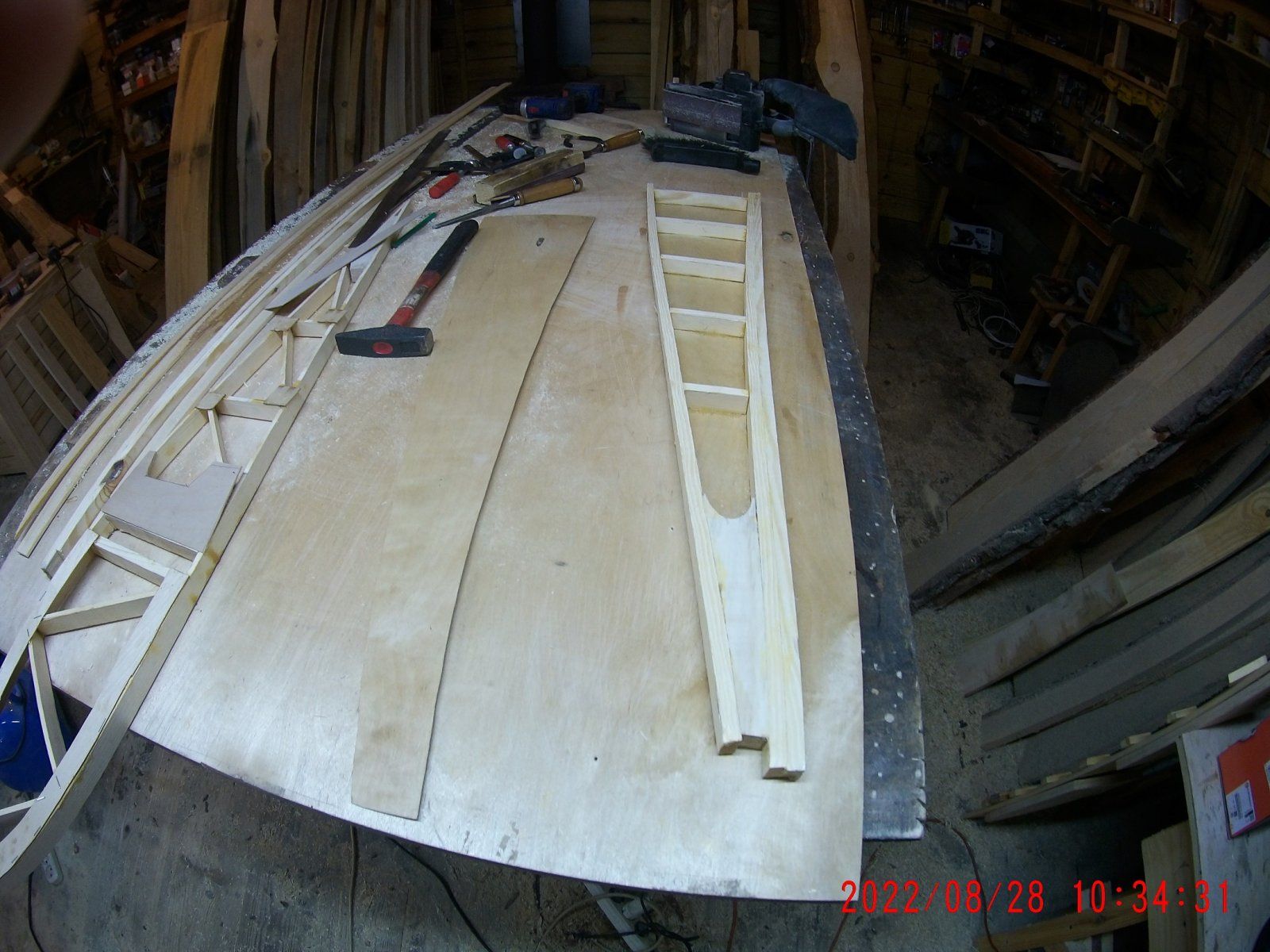

Самый первый планер в начале июня уехал в  Ригу. Изначально он строился для меня, но в процессе его перекупили. Одновременно с первым строился второй, но не был достроен - у заказчика закончились финансы и после долгих перепитий он в том виде забрал его куда то в Подмосковье. Возможно, уже и достроен, я не в курсе.  Тот, что выше на фото - третий по счету, строится для меня, но тоже все не гладко. Приоритеты несколько поменялись и мне он уже не очень интересен. Планеры не совсем моя тема. Точнее вообще не моя.  Я  по весне загорелся после простомотра ролика на Ютубе, но пыл за пол-года поугас. Планер планера готов, сейчас финально обрабатывается и красится.  Теперь  нужно тратиться на обтяжку. Делать просто и дешево эмалитом с перкалью не хочется, а на дорогую  технологию нет пока возможности и желания тратить 100тр.  Скорее всего заморозим проект до весны, а там видно будет. Не исключено, что  переуступлю его другому человеку, а может и нет. Если честно , сейчас   не до него, голова совсем другими заботами занята.
