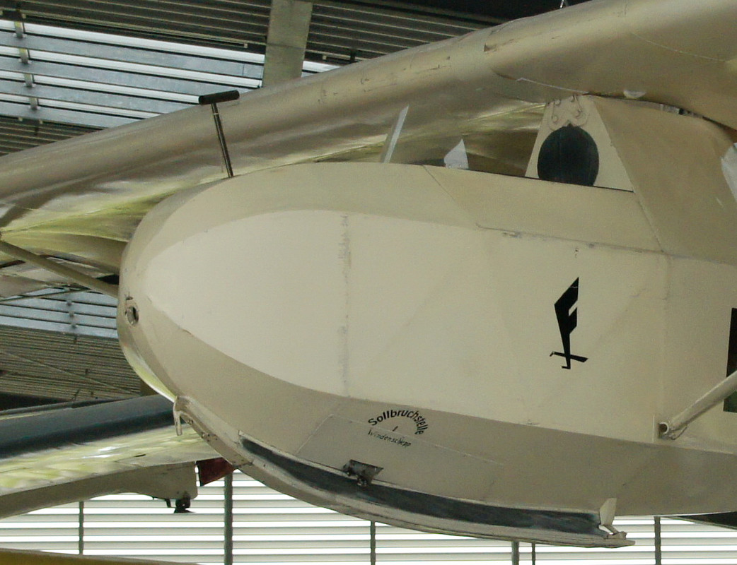

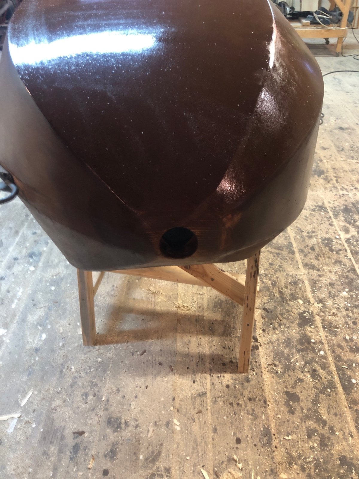

В носовой части планера имеется отверстие для установки замка буксирующего троса. Нигде не могу найти чертежи данного устройства, может кто нибудь поделиться? Отверстие 45 мм, но можно увеличить, если нужно.

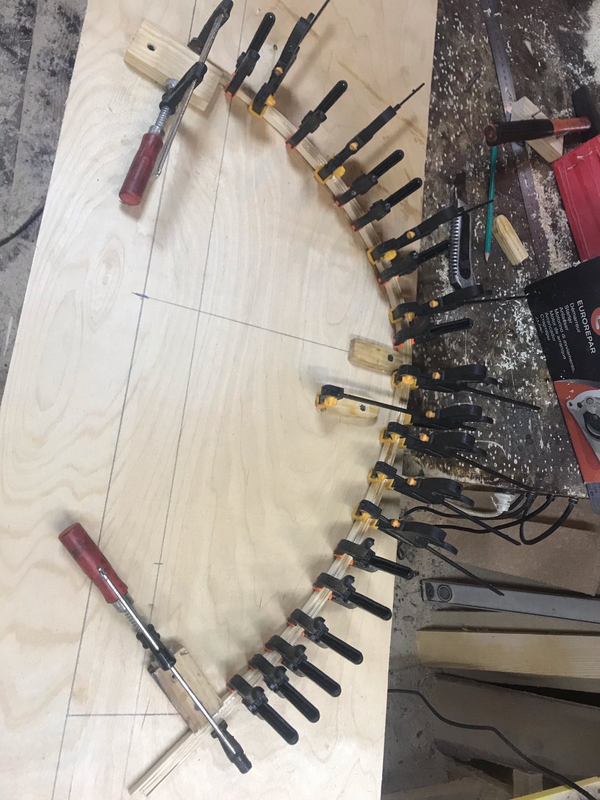

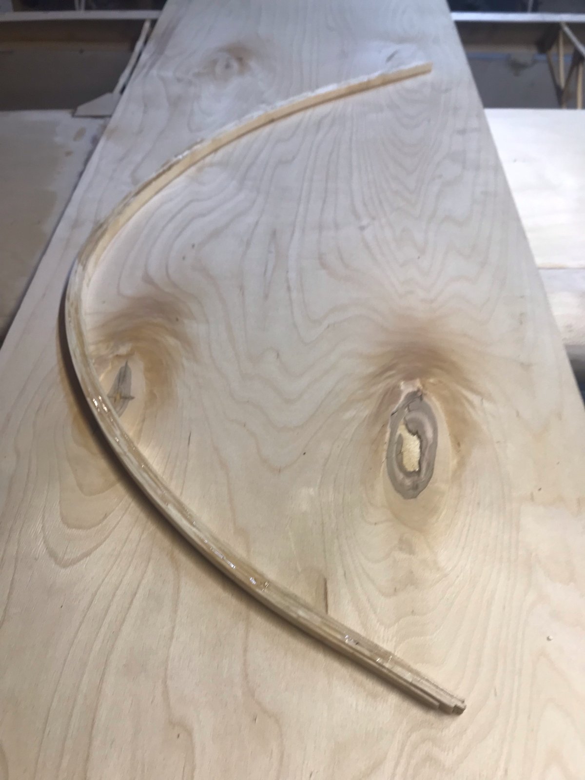

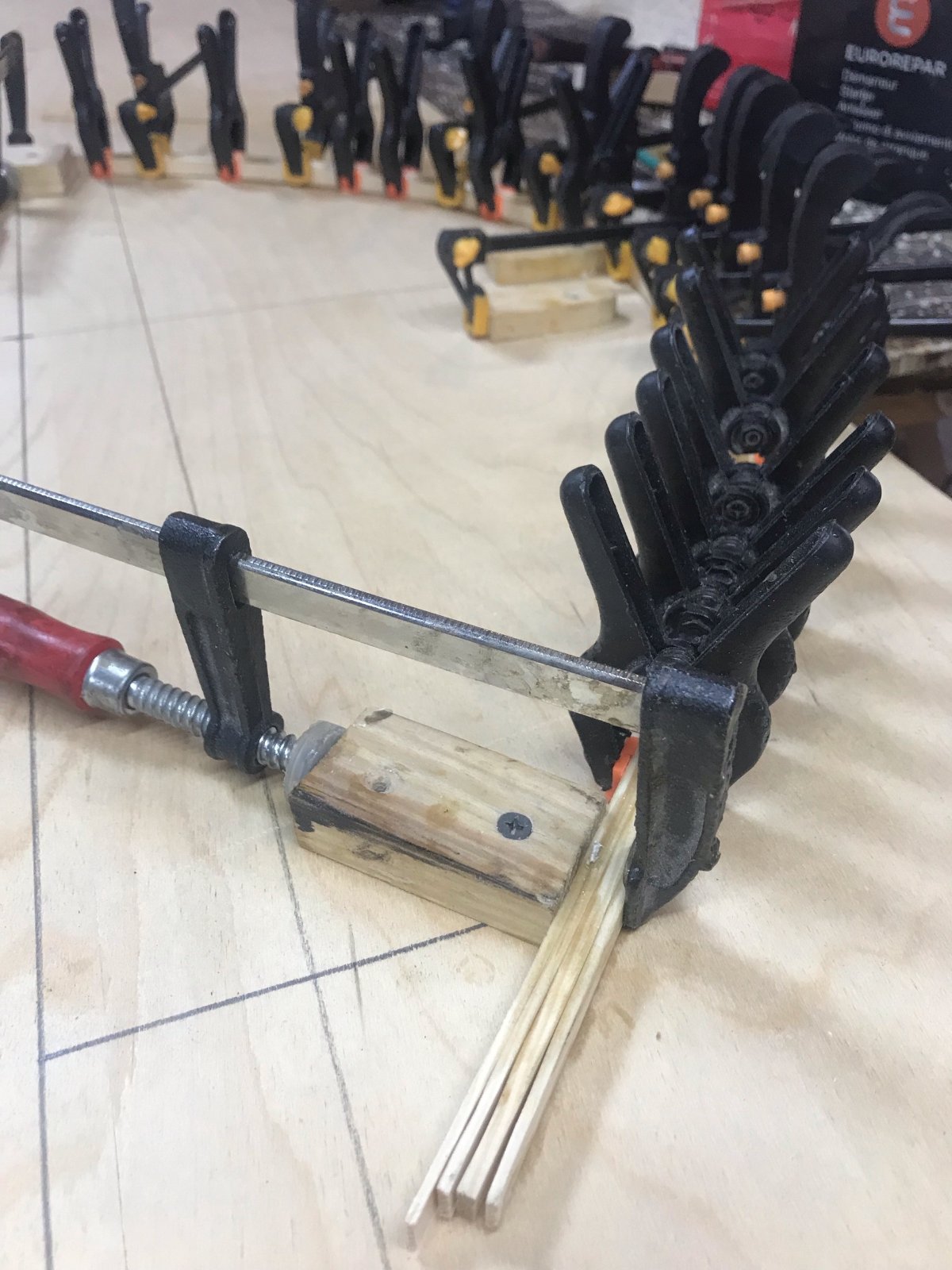

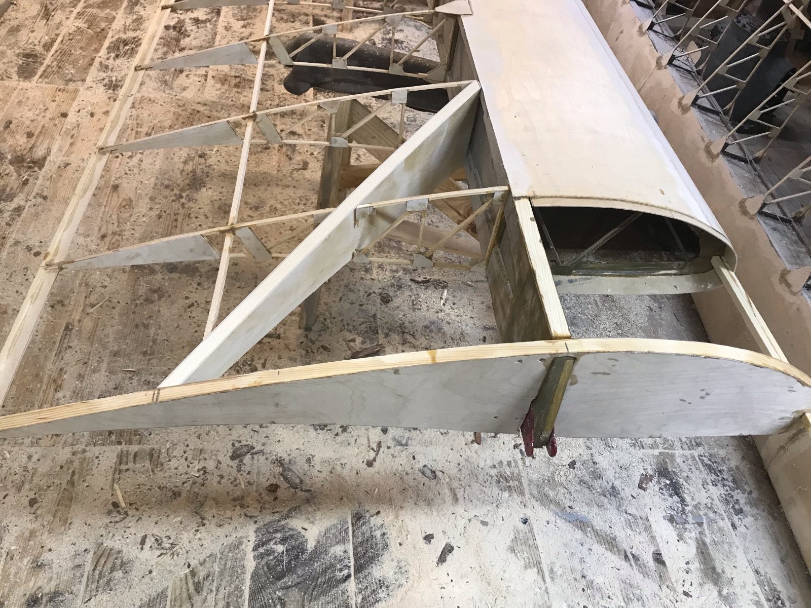

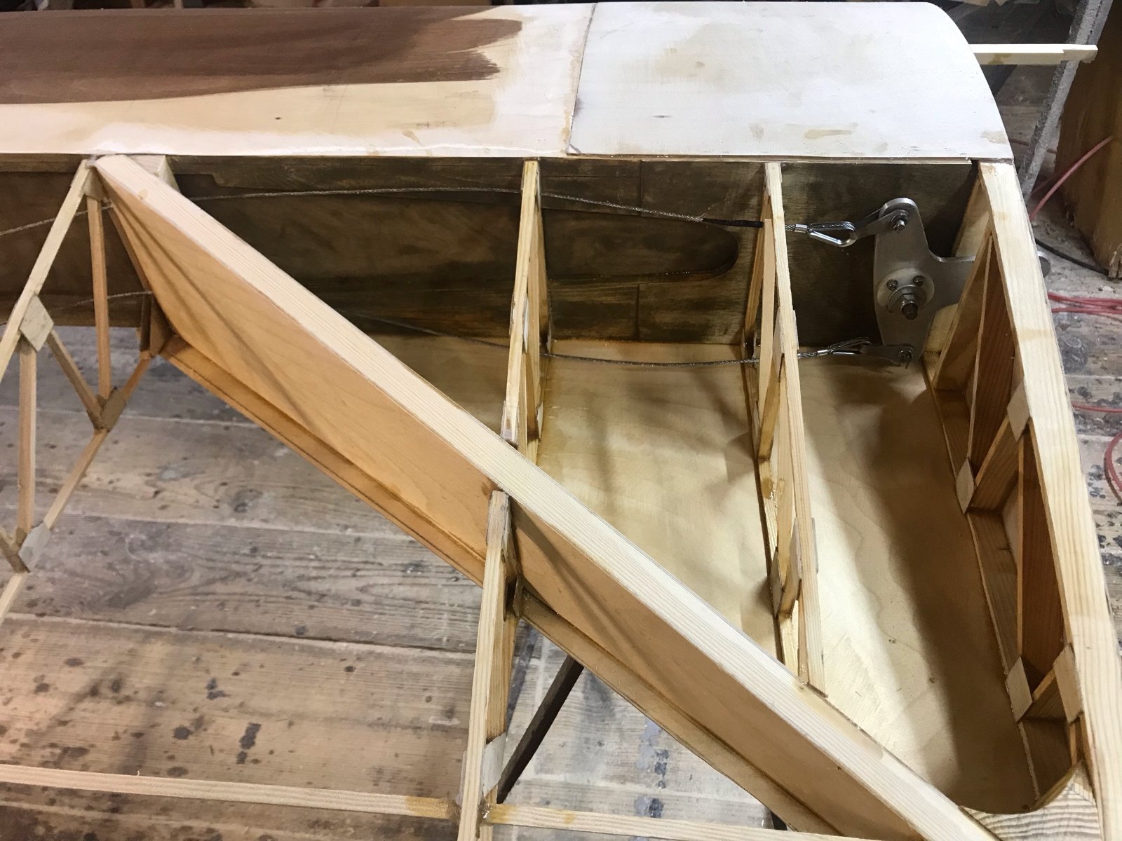

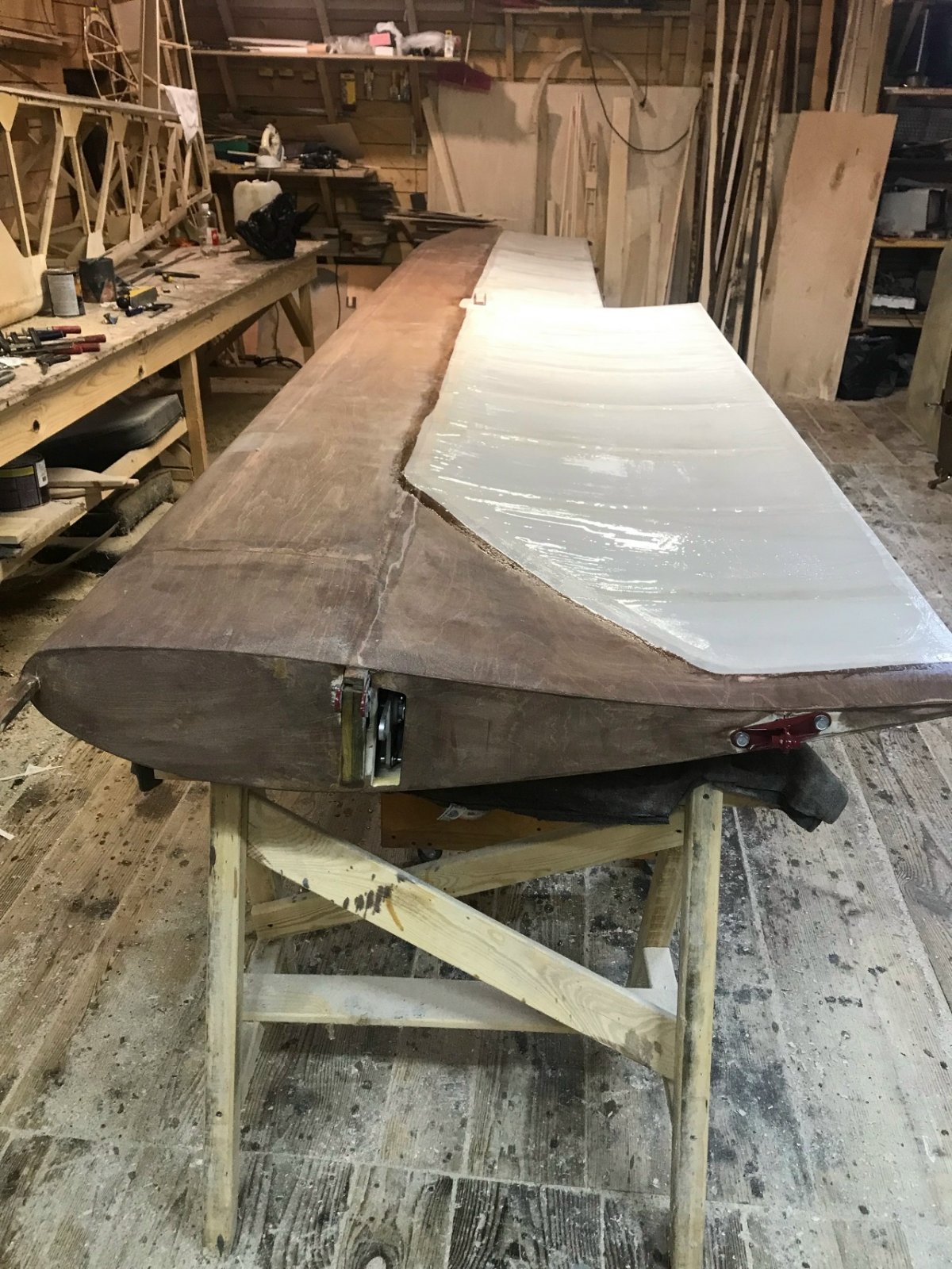

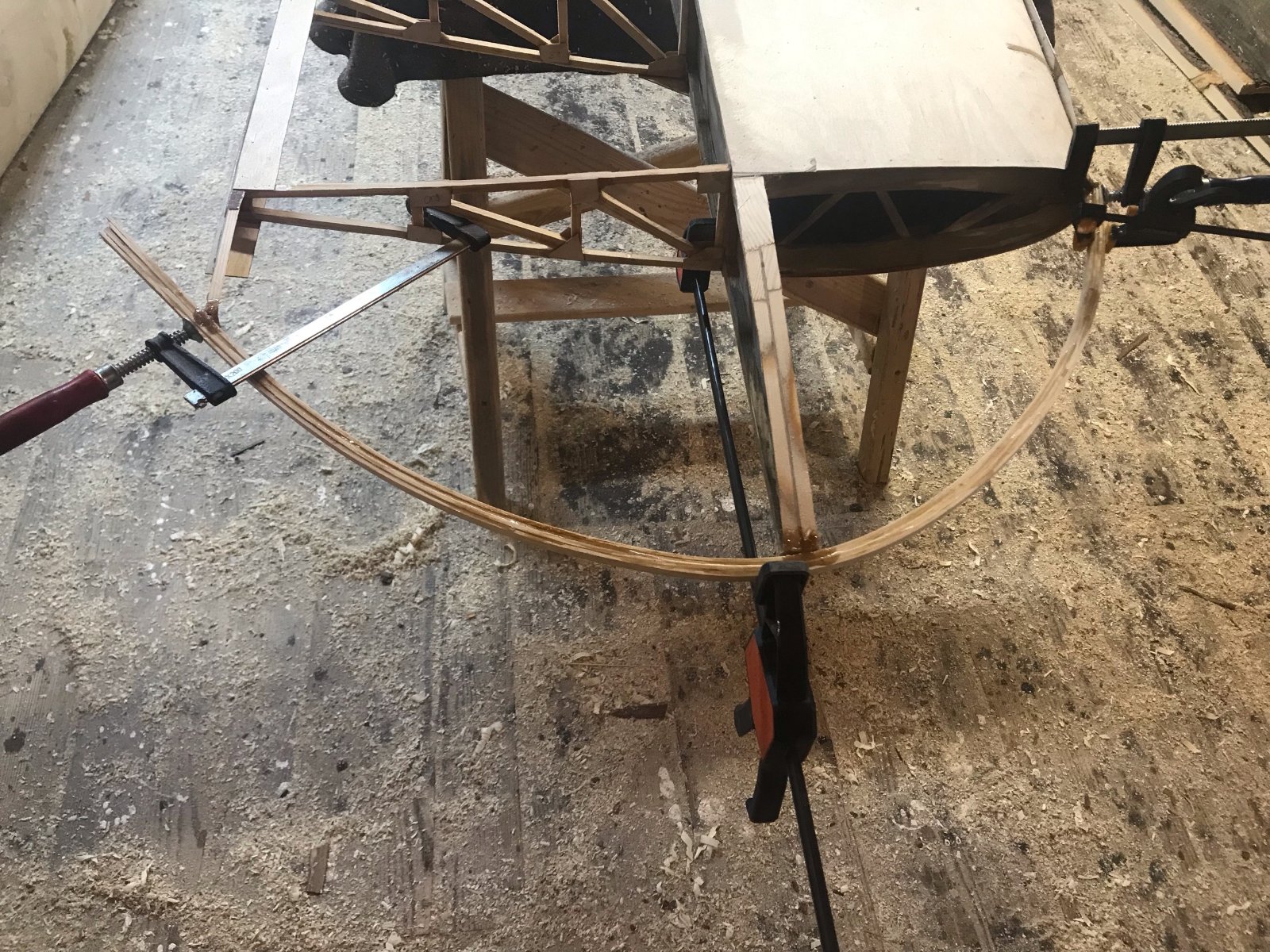

далее
  • 3sd6WfmZ8CZlLuqIKXU2HJCsO3hLi-ptNo2FnVA2SUmNHclSW-M6VN8HSnkxlhPCqnS2nncFQqYybb0TJWpT0pLC.jpg
    514,8 КБ · Просмотры: 141
  • yp3gdlHz75uCbqIxAb14mJwMtWJ3dAY4b_F-bzKnHJLzDlEpyxIeNMG0GRvr9gTHFEGl2arQ9uAO5-UpVBHjuiXF.jpg
    345,9 КБ · Просмотры: 142
  • qbevQsdML1p_vadAMJB26qDy_SNaLiMIQ9HIeJienSloqSRk5XawPb51KT0_22hY8rKmx57lceDwFRJ2RU-we8HC.jpg
    278,3 КБ · Просмотры: 138
  • pIwU32MPDdgyO6ns8SxJS87r6JgteJIkkCAUfqh-dnGpmqOSx8FDAWg2O6S10TIwxOQhyswmALYxA5TGedFfaRGr.jpg
    378,6 КБ · Просмотры: 145
  • iWUZHeh4KgYtj0pXlHNcsKKoEOF3OWsbGlVz99coKj_mzYjFyT8VlqNicVgLHltX3Zo-IZ1Q525ychmmysE5Bton.jpg
    341,7 КБ · Просмотры: 149
  • GW1uK33V1fC0e4C8TgiOpfEq1BTsM4UTtiI4oxCmtrFYFxKCXGQxZO59ynG3-aXMtXXDjxzmP3EbB4CnuP0OYHzd.jpg
    306,5 КБ · Просмотры: 136

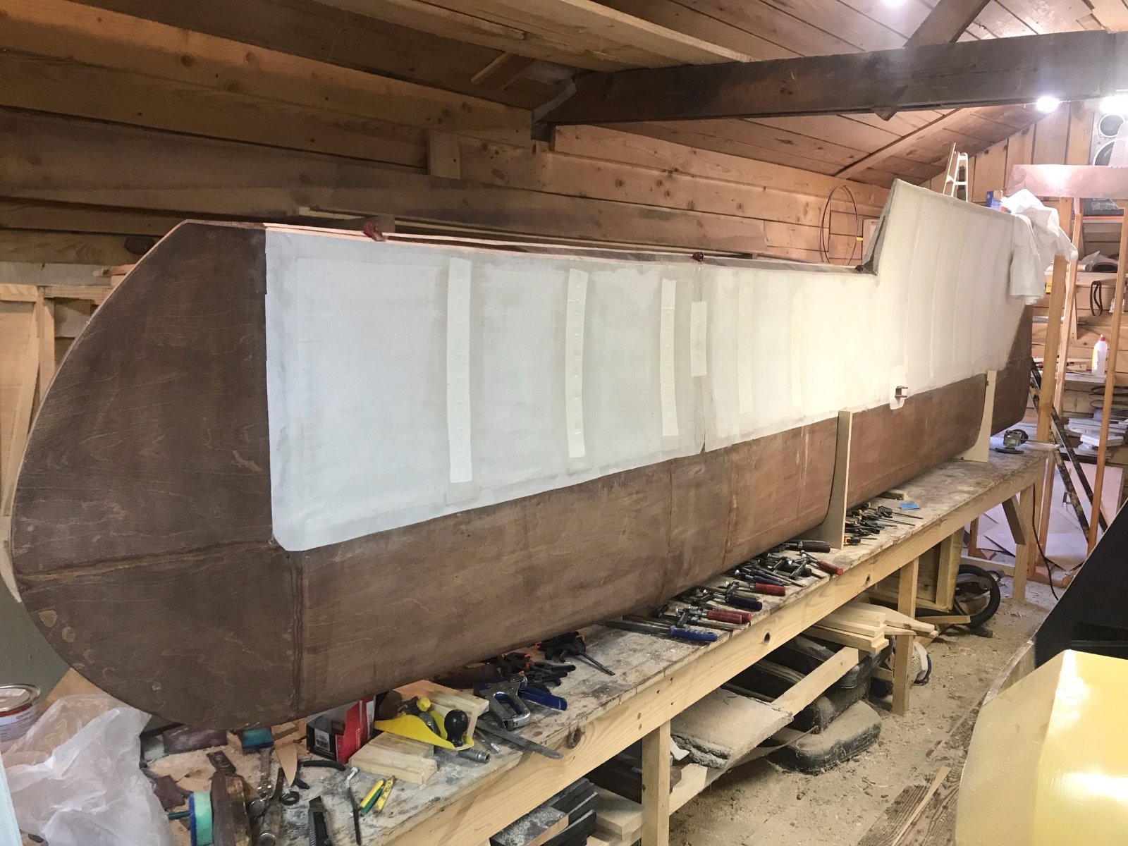

Интересно, а почему зачинатель ветки ВН заблокирован, да ещё и с клеймом « мошенник»? Я у него несколько лет назад фанеру финскую покупал пару раз, все пришло и в отличном состоянии
Произошел конфликт с модератором и модератор решил таким образом нагадить. Других обьяснений у меня нет.

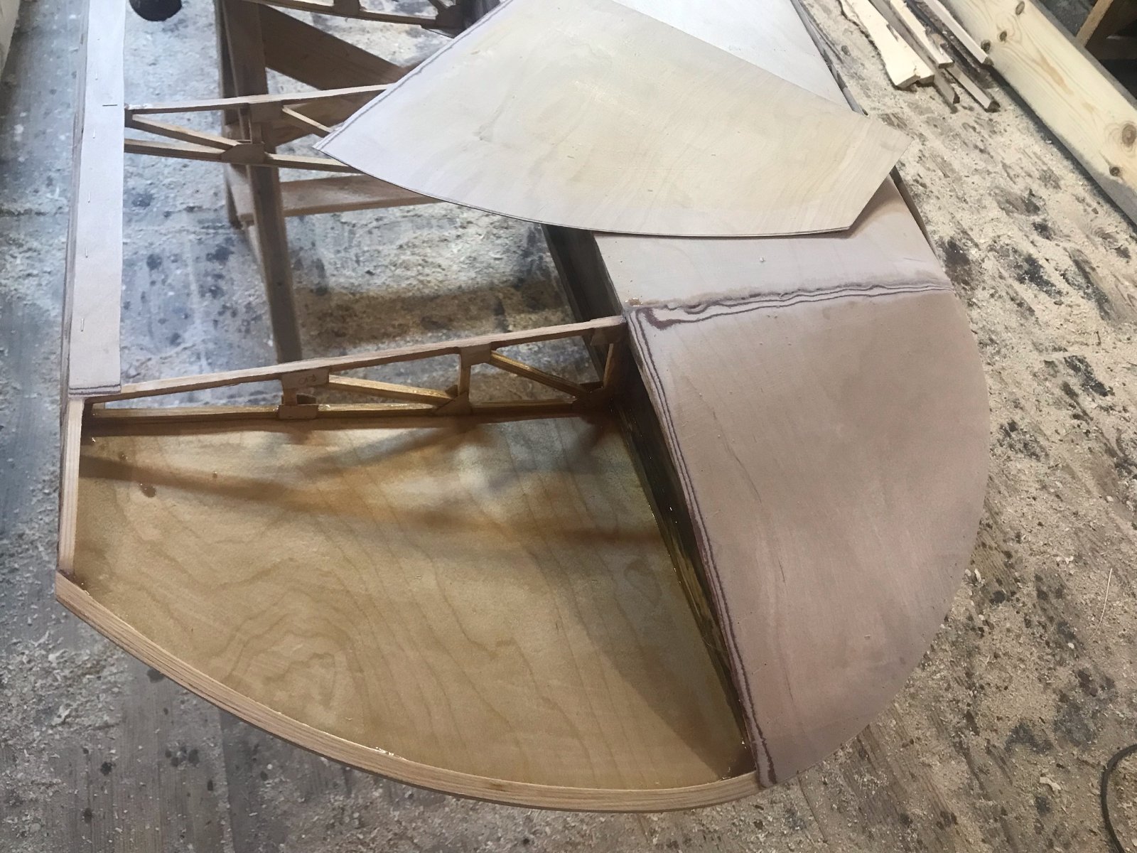

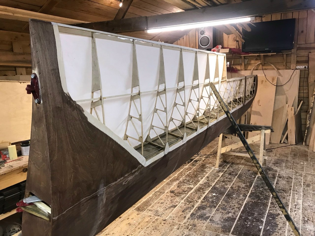

А кто строитель этого планера?

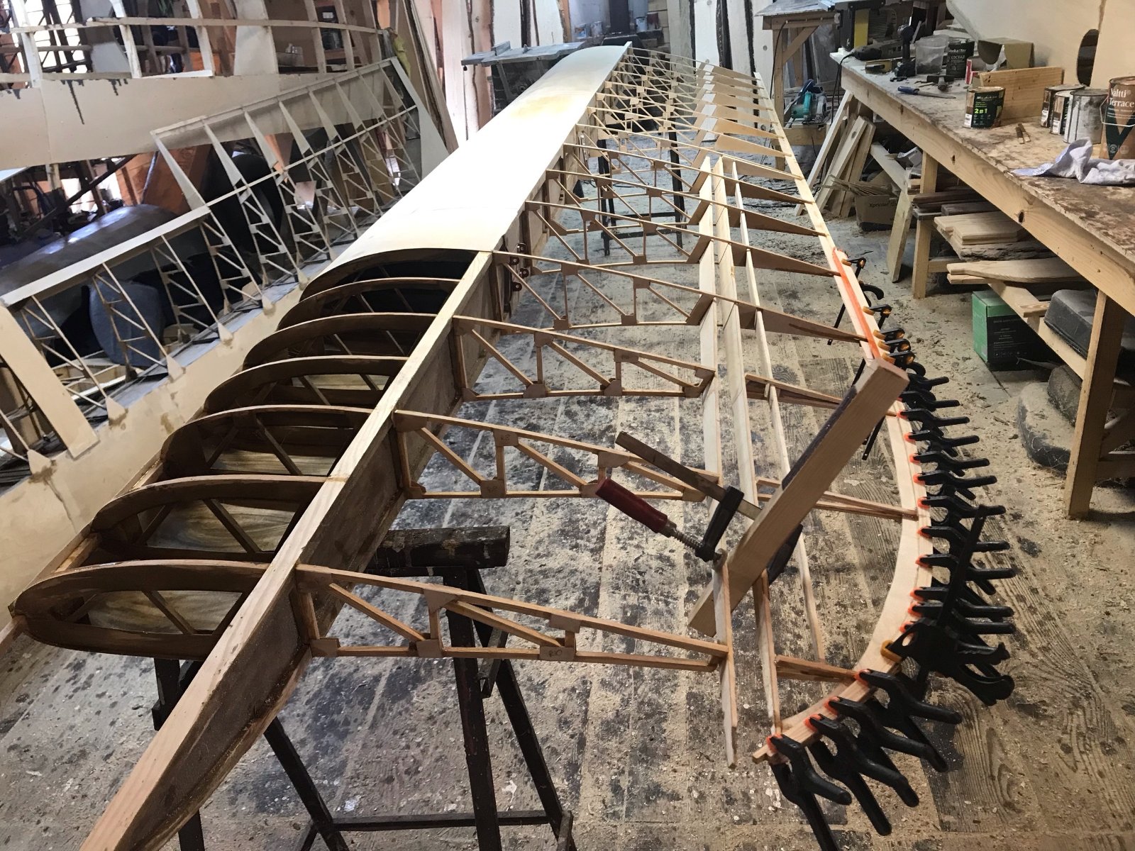

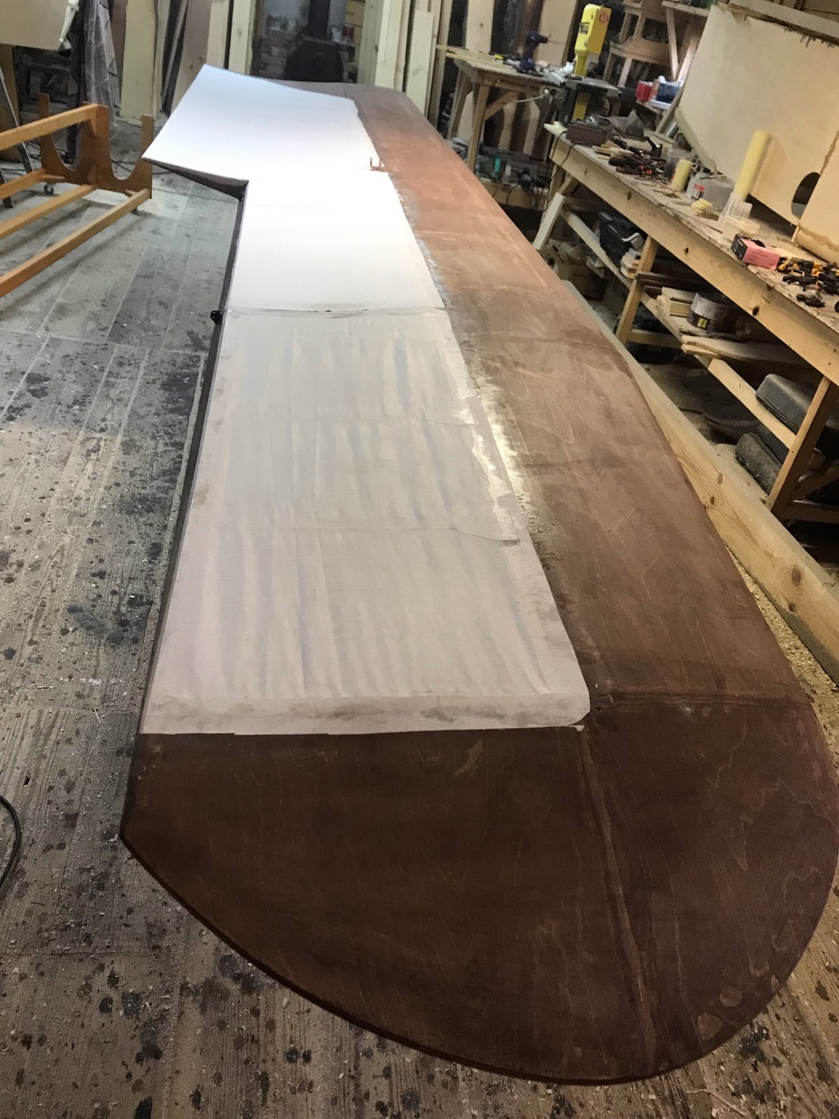

Какой нахлёст ткани на фанеру? Будет ли пришиваться ткань к каркасу?

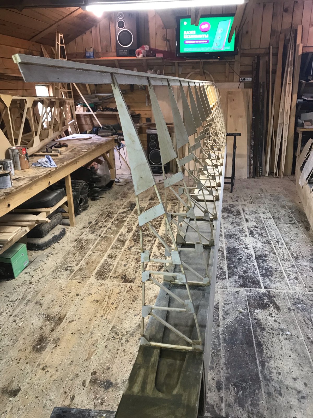

Что по весам консоли вышло, какая площадь консоли?

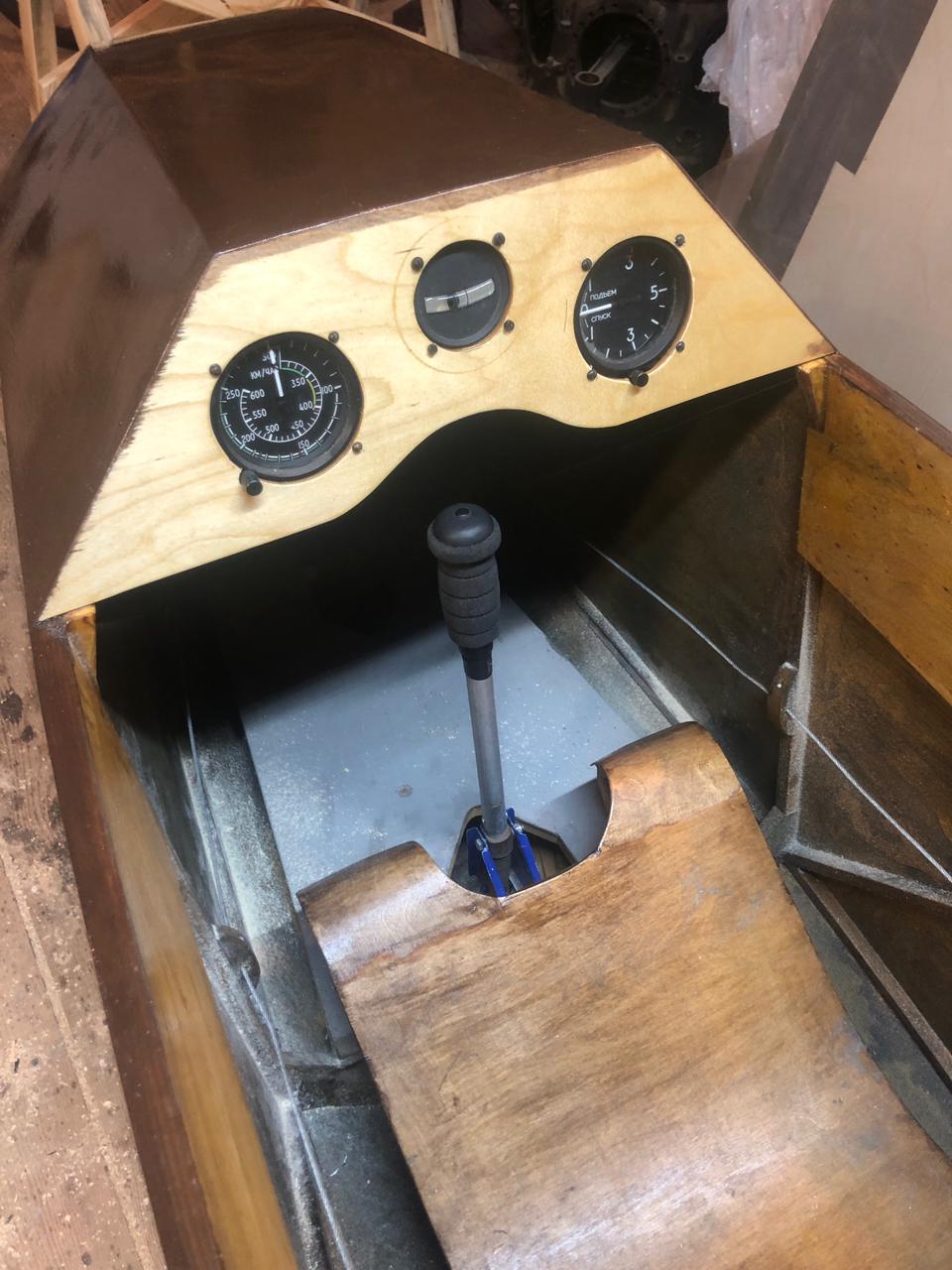

Строитель этого планера ВН. Спустя время в нем была переделана кабина. Оригинал рассчитан на человека ростом не более 170 см. Была задача летать комфортно с ростом 185 см.
Нахлест ткани 60мм. Прошита снизу и сверху. По памяти помню вес консоли без обшивки и элерона - 12 кг. Элерон без обшивки около 1 кг. Площадь - 5м2
Планер в сборе весил 95 кг. После увеличения пилона , добавления еще одного буксировочного крюка, приыязных ремней и покраски - килограммм 5-6 набрали.
Целую консоль взвесить будет возможность через пару недель. Сейчас в командировке.
Как решались вопросы с центровкпй? Ведь пилот не только больше ростом, но и весом. Увеличение длины и веса кабины и рост+вес пилота отодвинули общую массу носоаой части вперёд или как то иначе решён вопрос? Компенсировать будете гирькой в хвосте или бутыль с водой? Или удлиняли хв.балку, углом стаба? Расскажите. Очень радует что дело не стоит. Планируете в этом году полёты? ВН-у привет от нас))
На фюзеляже увеличена высота пилона на 10 см. До узлов крепления крыла. Пилот сидит фактически по ЦТ. Мы сажали в кабину и 45 кг девочку и 90 кг мальчика - центровка меняется на 3 процента. Но 90 кг это перебор для данного планера.
Летать пока негде на нем. Нет инфраструктуры планерной. Еще один такой планер есть в Ленобласти, в Сольцах, если не ошибаюсь. Там, вроде, летают регулярно.
