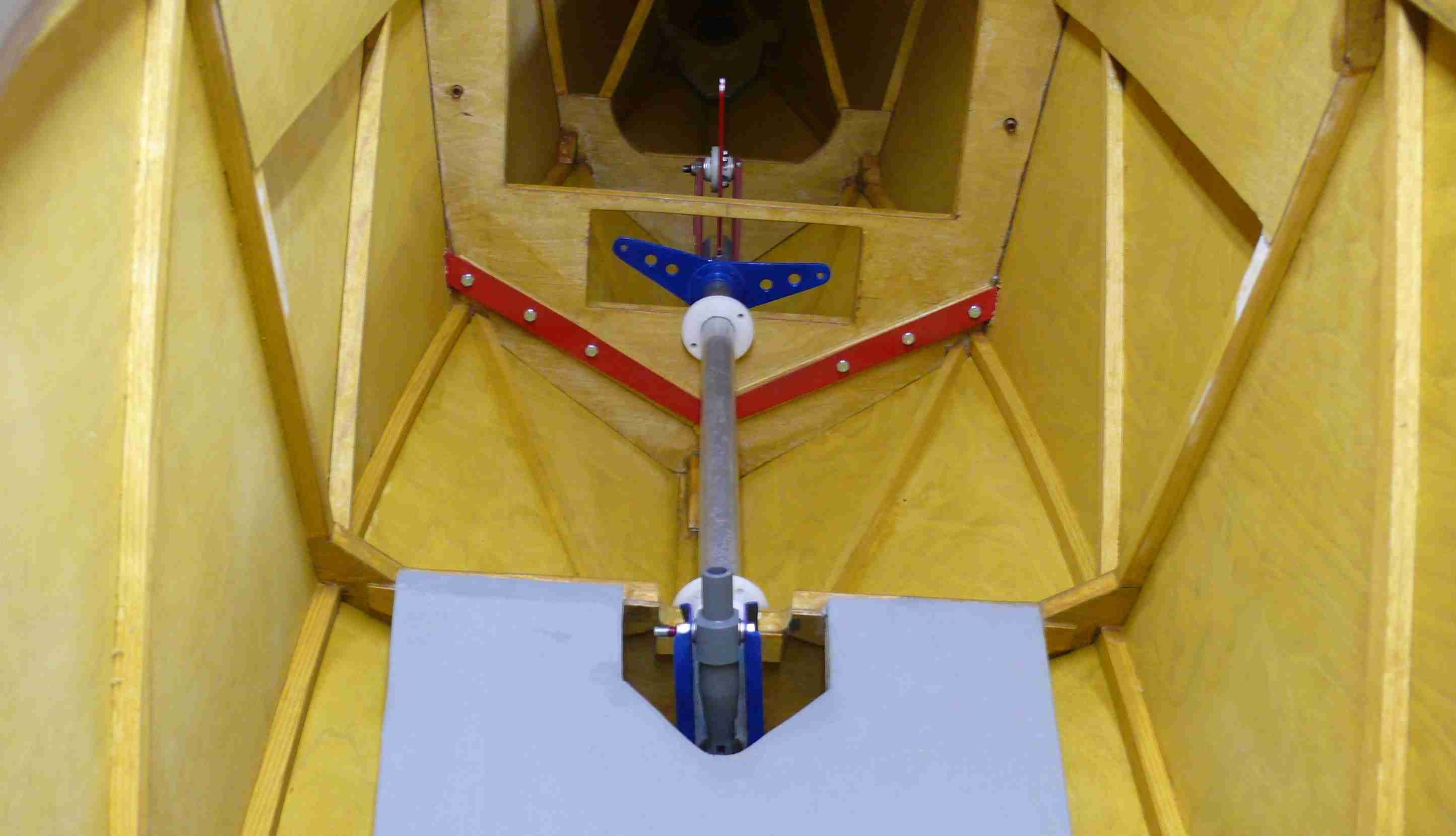

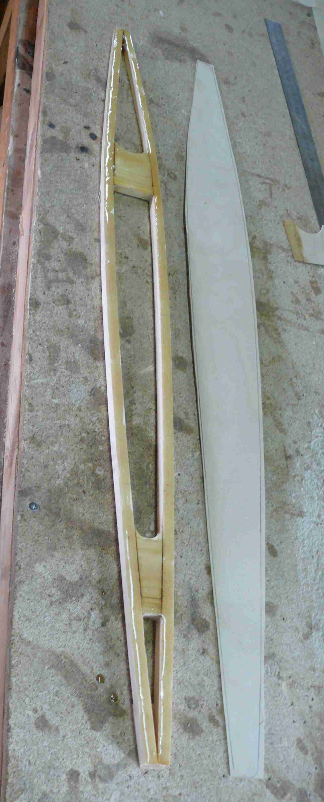

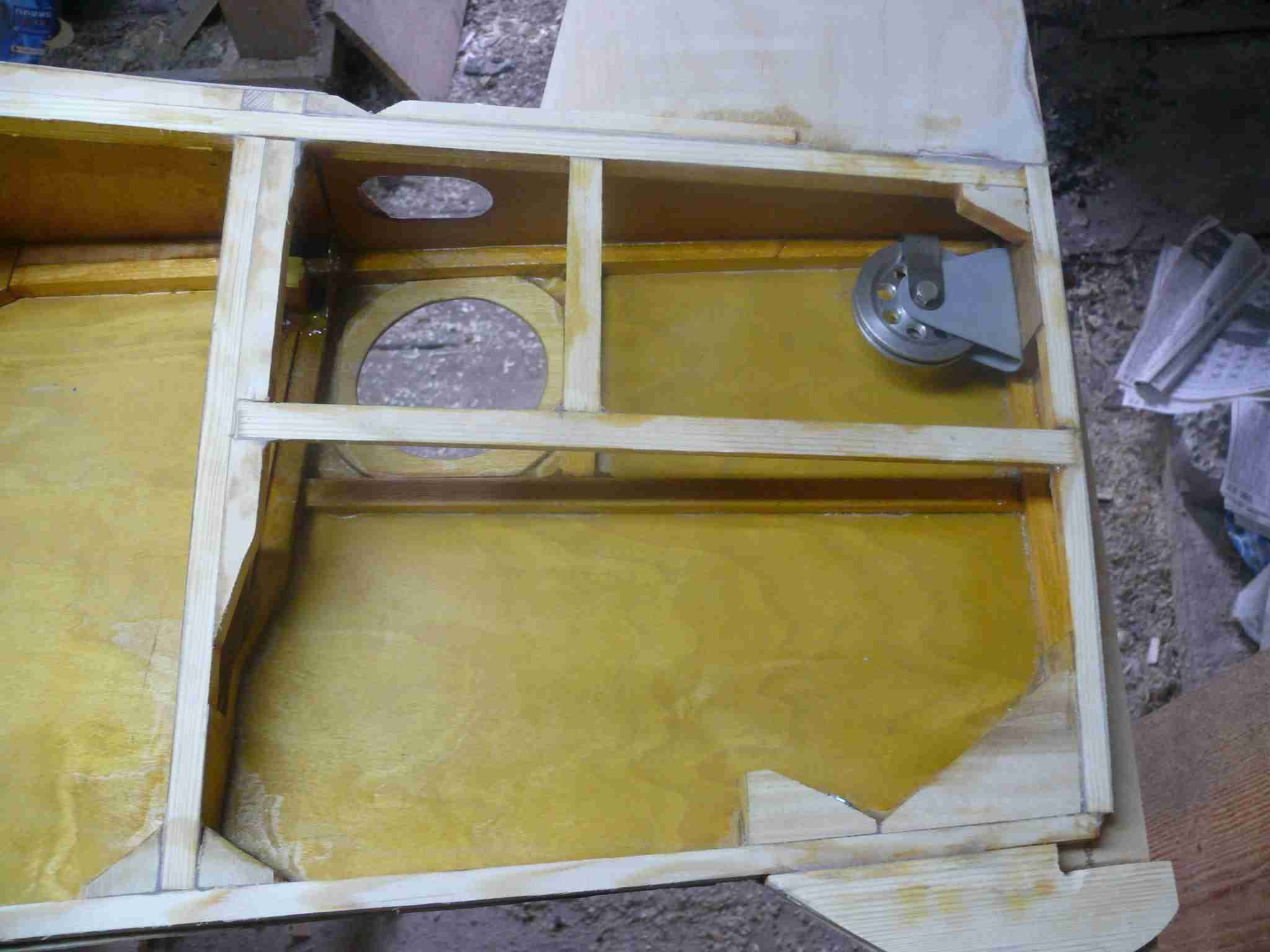

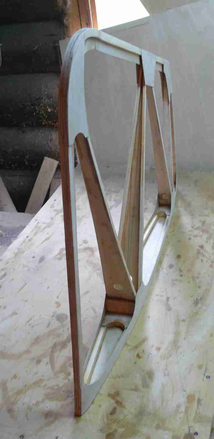

Hutter 17

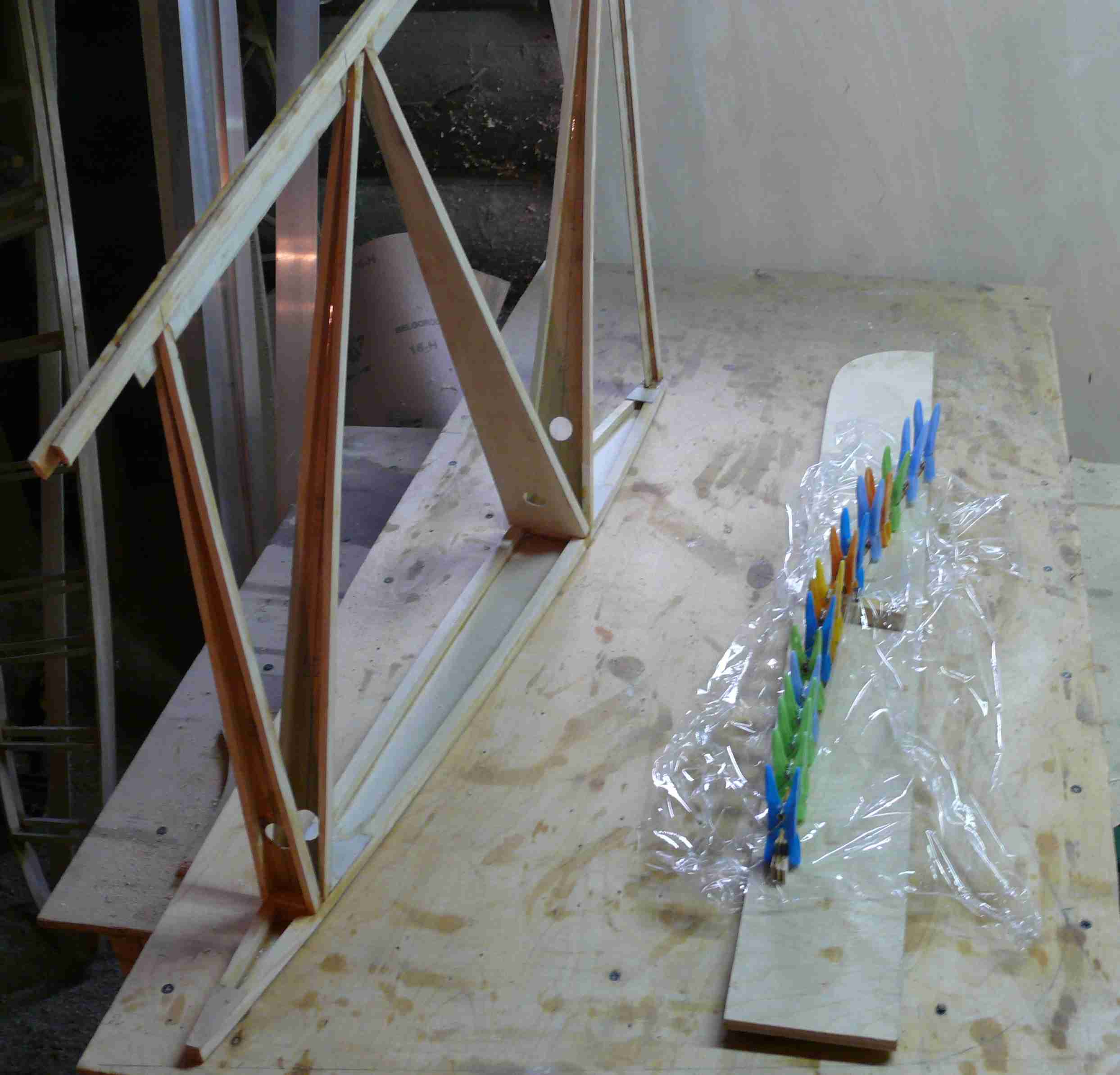

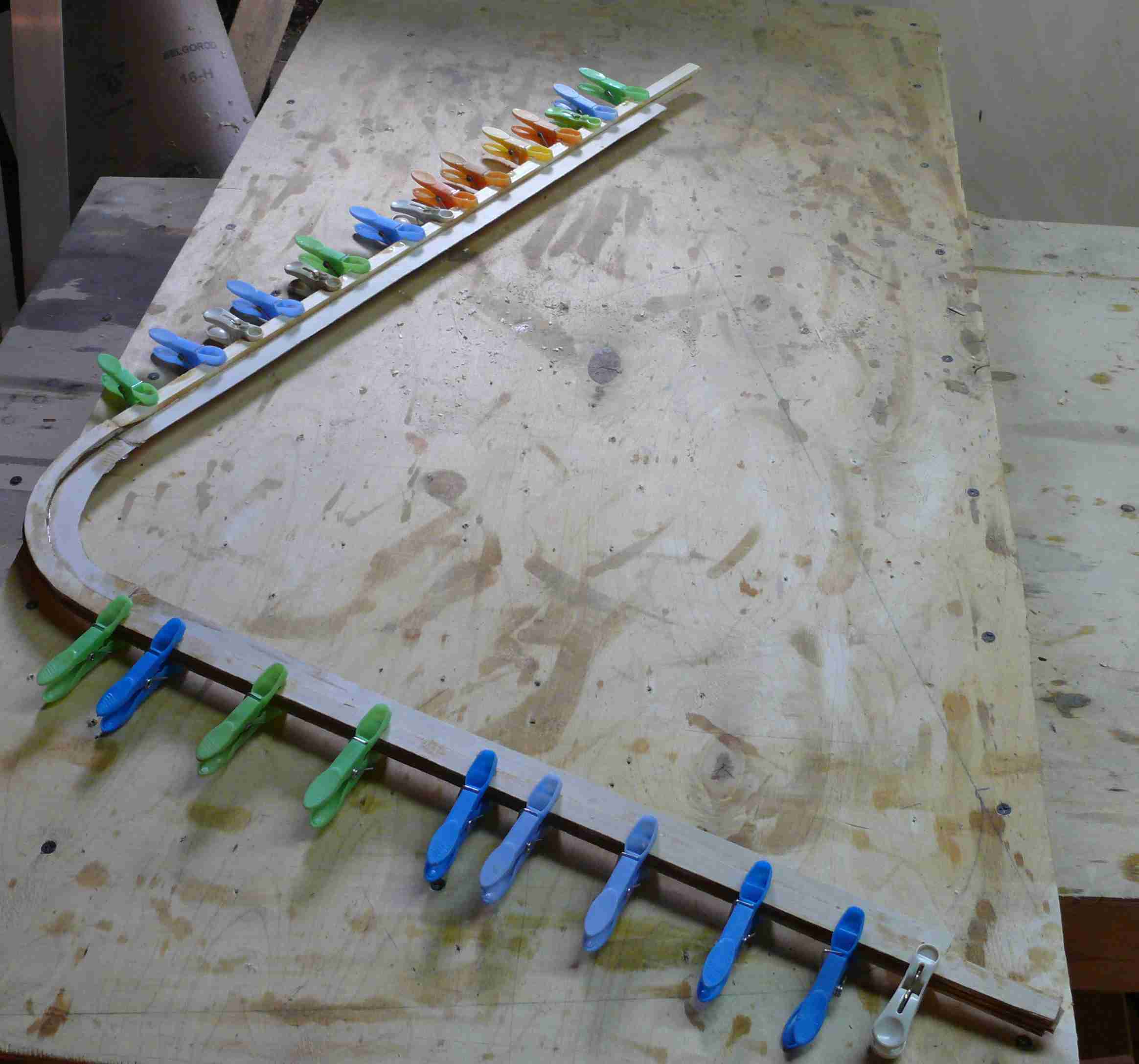

руль направления
    122,4 КБ · Просмотры: 402
    136,4 КБ · Просмотры: 395
    155,4 КБ · Просмотры: 400
Продолжение
    109,4 КБ · Просмотры: 399
    108,2 КБ · Просмотры: 404
    118,6 КБ · Просмотры: 407
рн
    42,8 КБ · Просмотры: 399
    25,7 КБ · Просмотры: 397

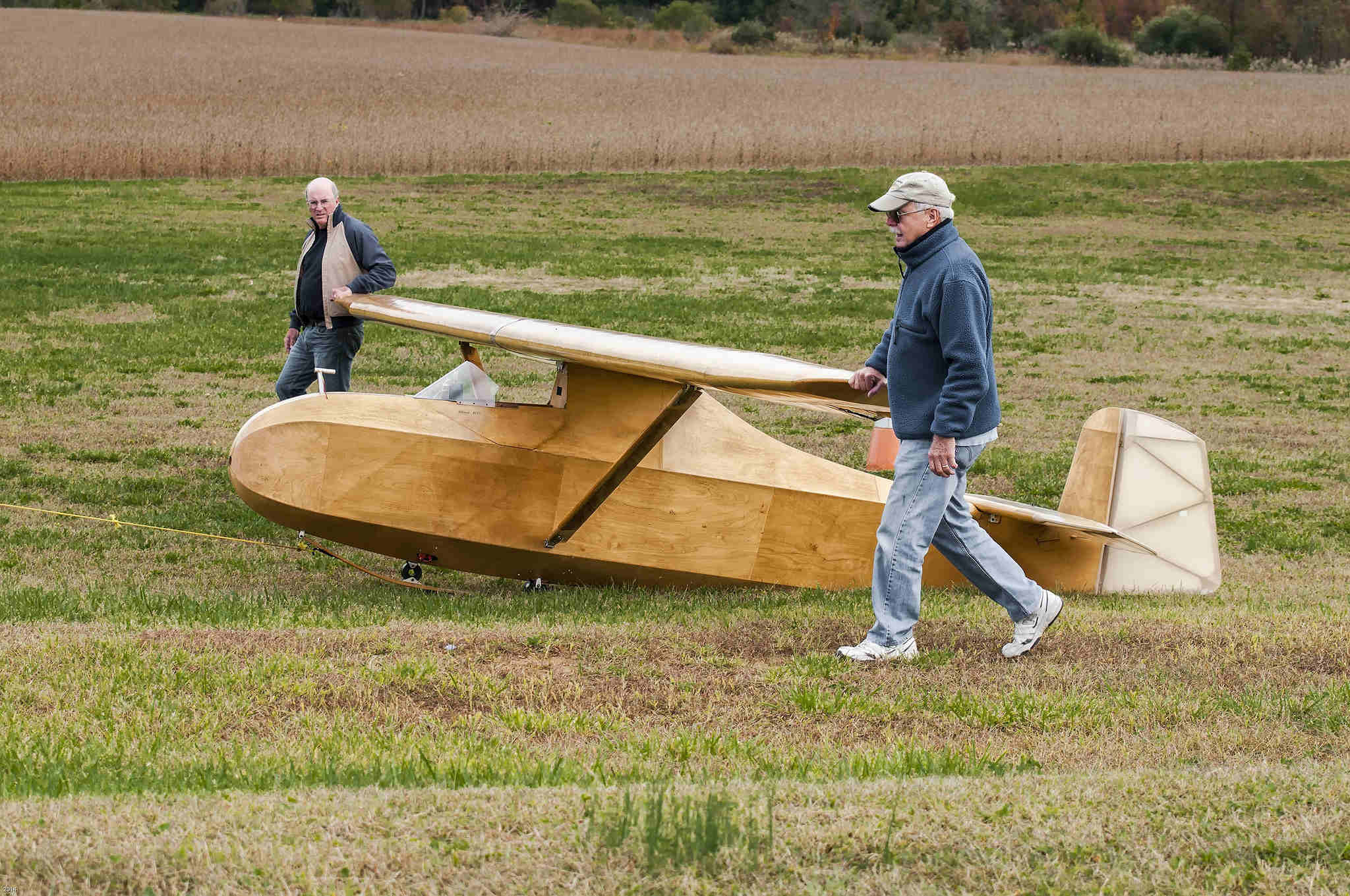

    37,8 КБ · Просмотры: 435
    170,6 КБ · Просмотры: 452
    246 КБ · Просмотры: 426

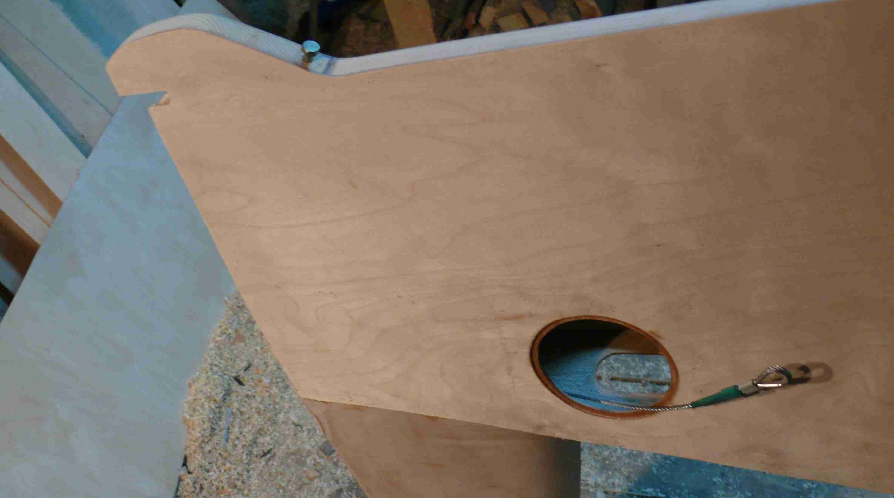

Накинем еще фоточек.
    70,9 КБ · Просмотры: 398
    202,2 КБ · Просмотры: 374

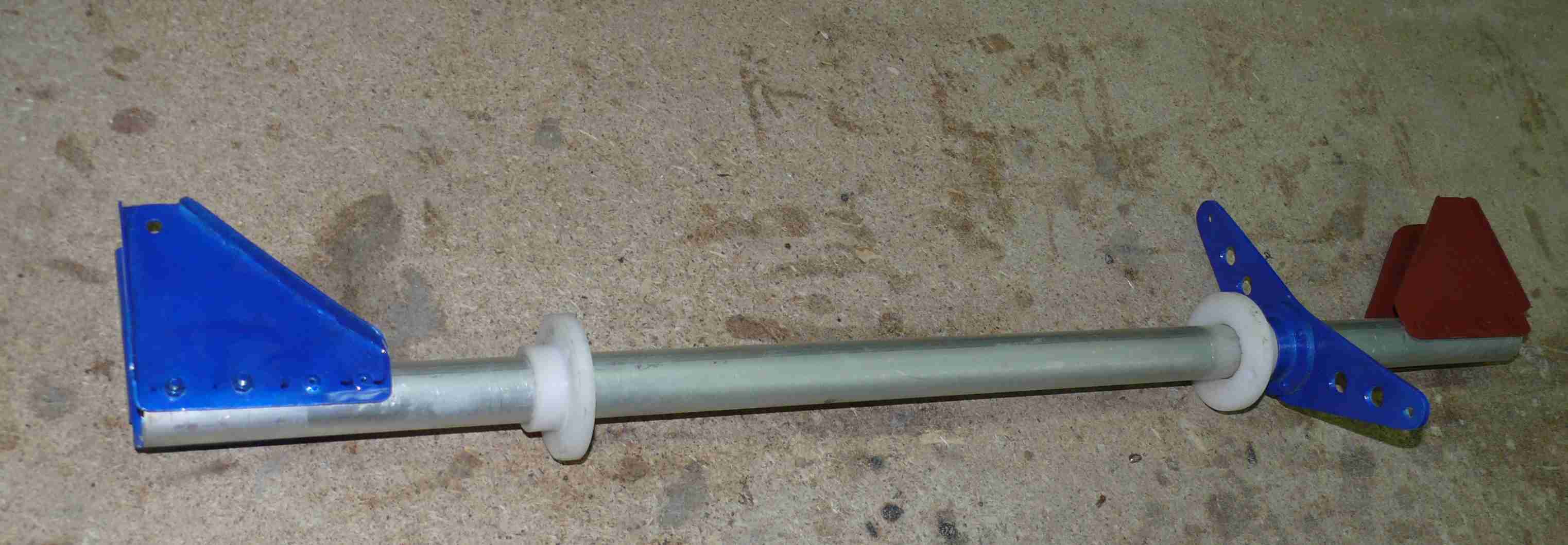

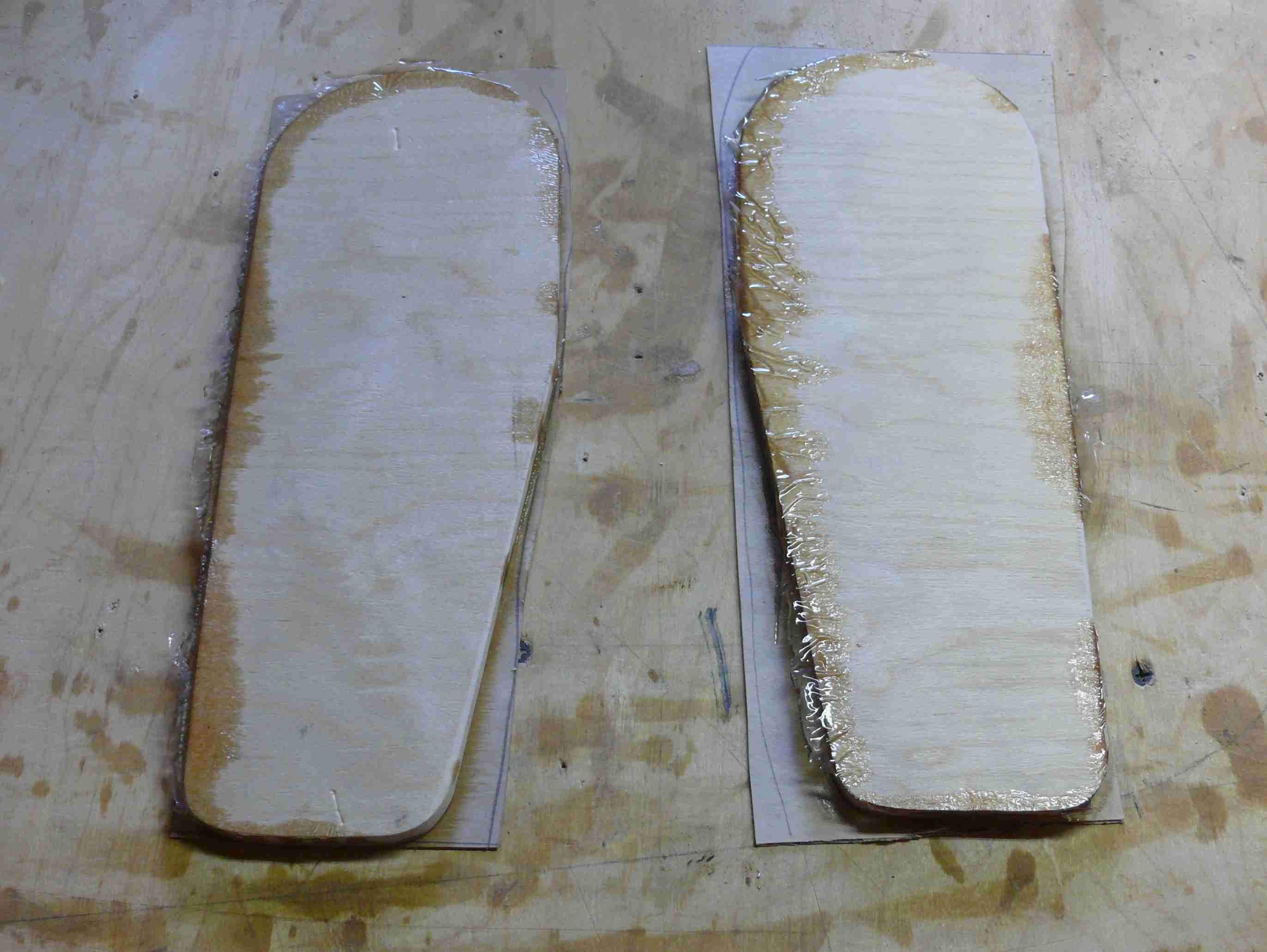

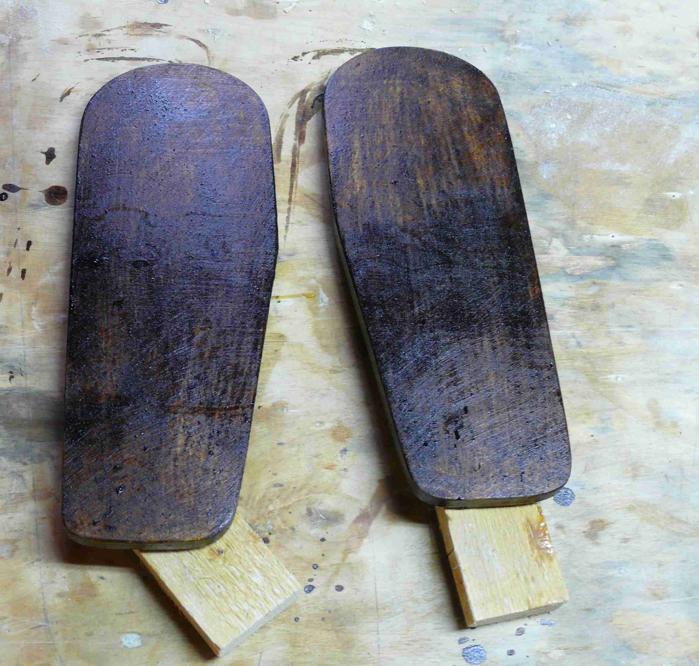

Педальки
    159 КБ · Просмотры: 370
    196,1 КБ · Просмотры: 360

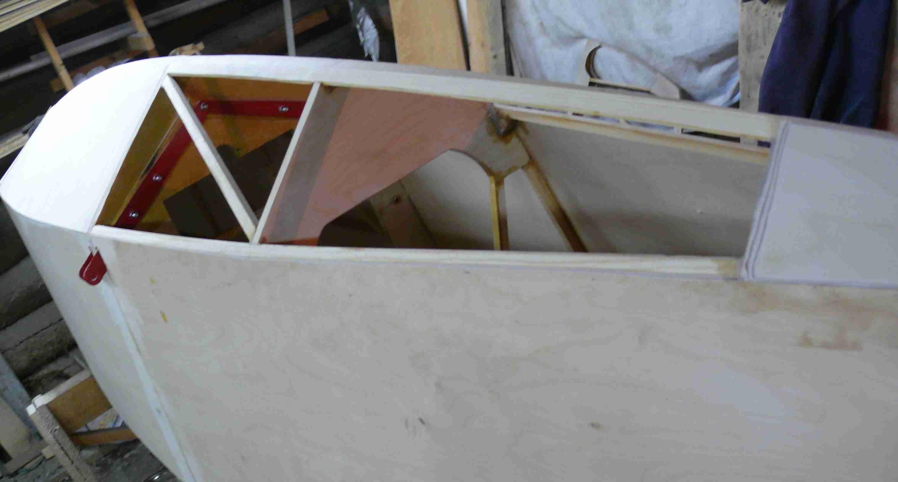

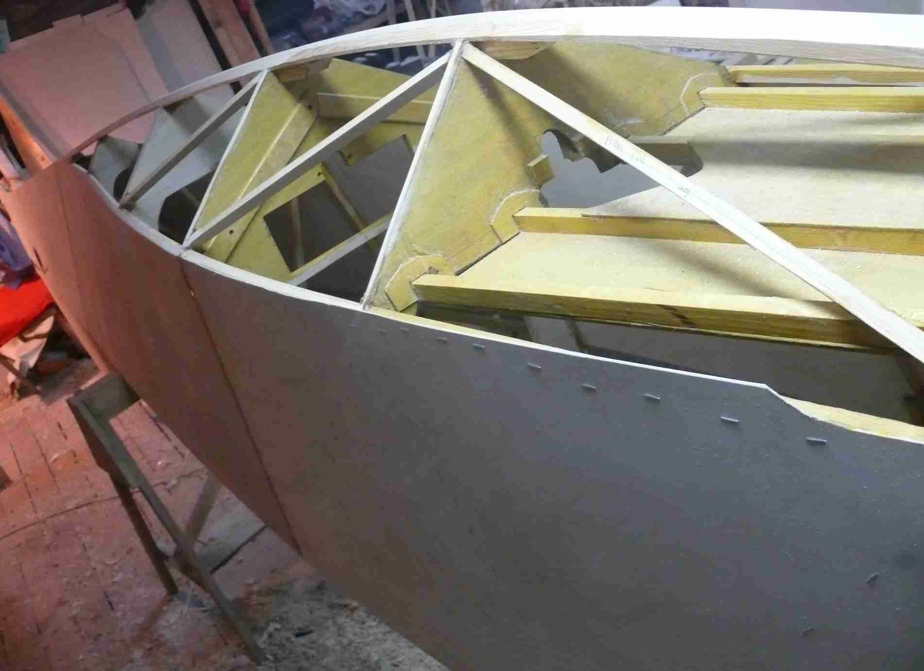

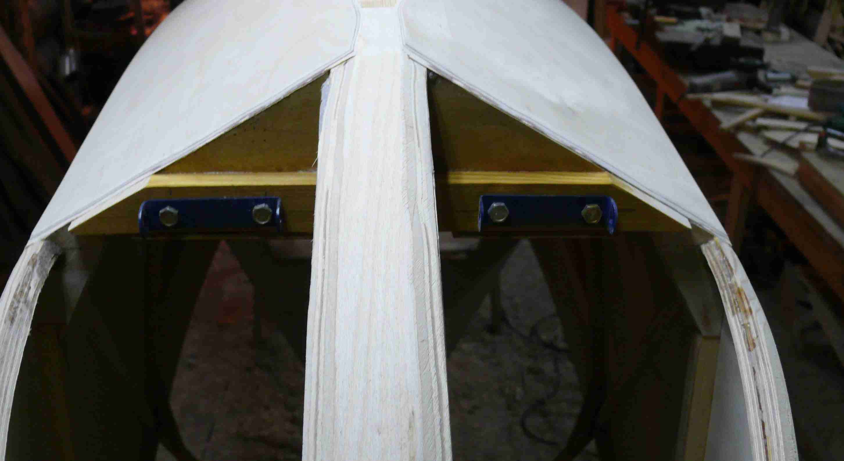

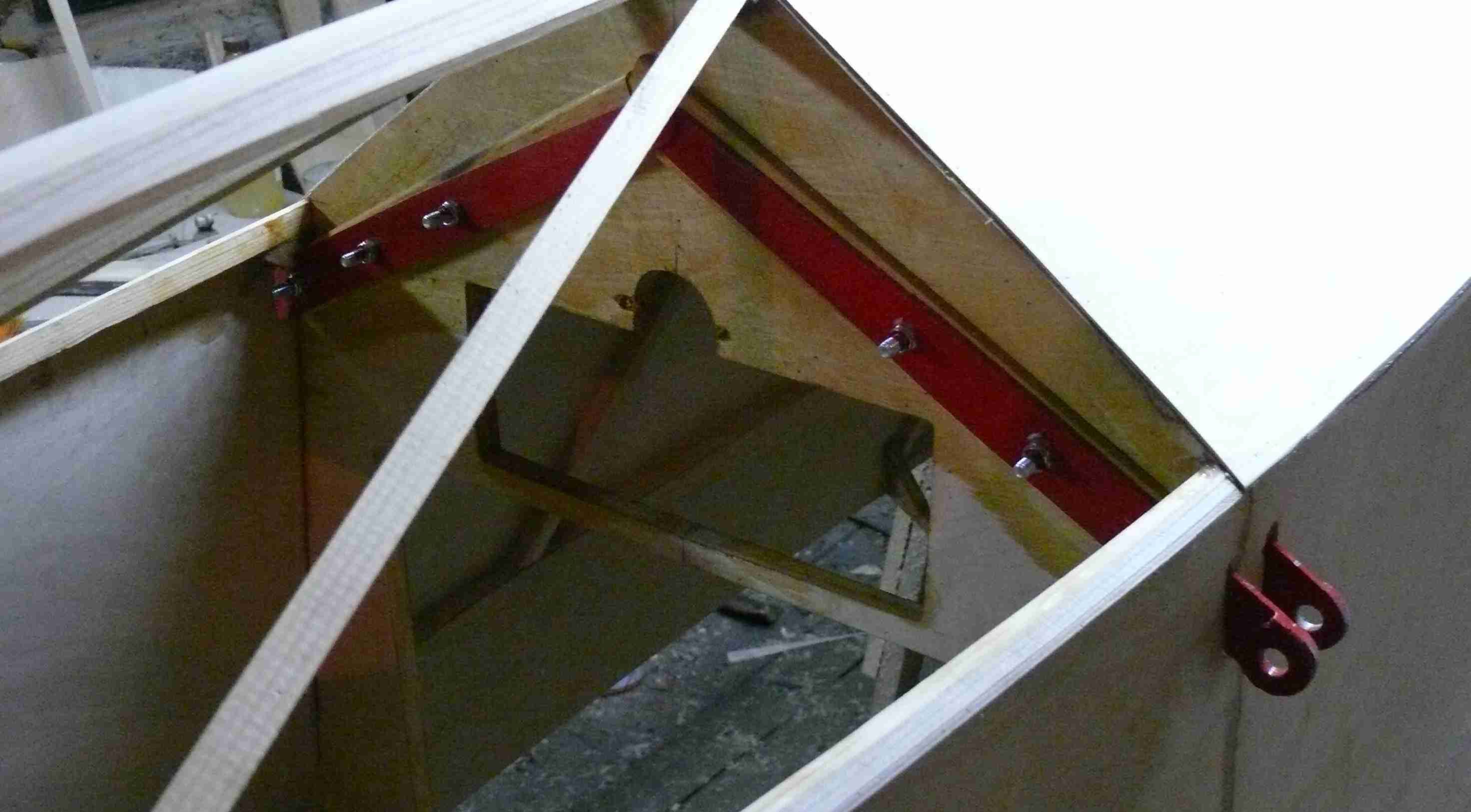

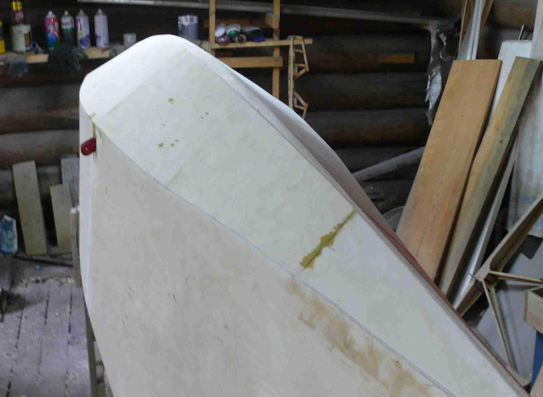

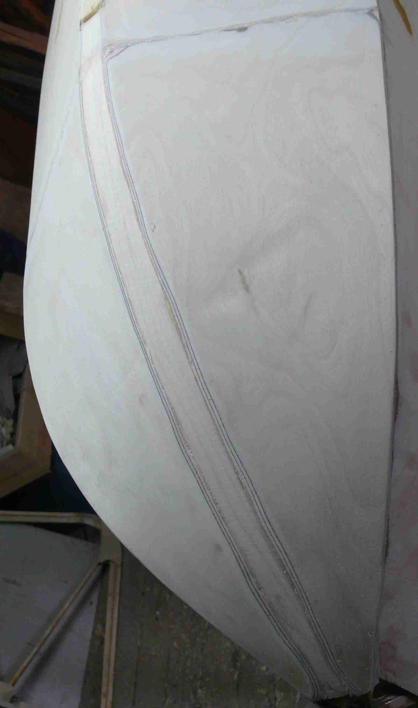

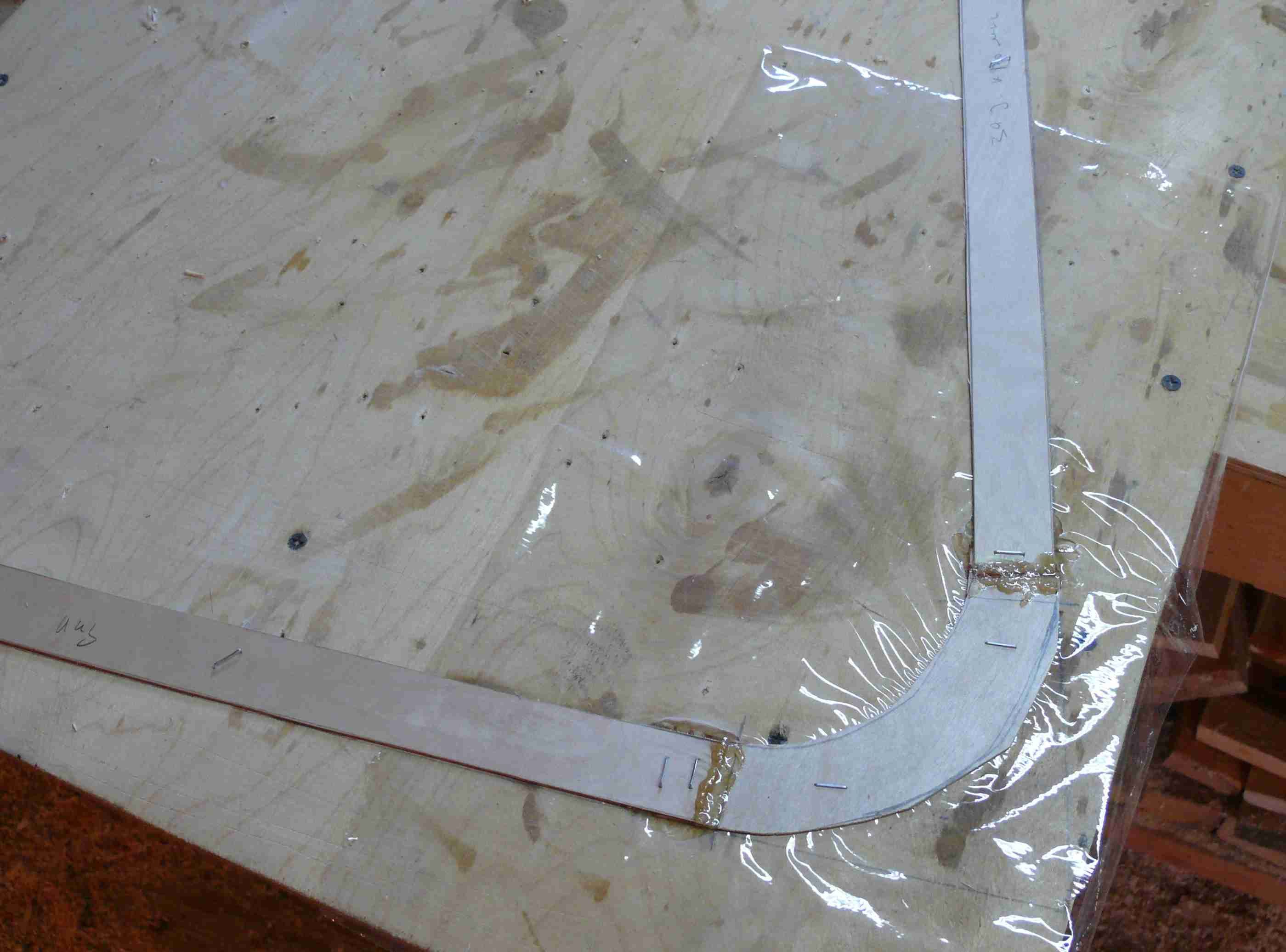

Фюзеляж
    123,2 КБ · Просмотры: 414
    57,2 КБ · Просмотры: 409
    67,6 КБ · Просмотры: 425
Фюзеляж
    96,1 КБ · Просмотры: 387
    78,1 КБ · Просмотры: 382
    87,5 КБ · Просмотры: 391

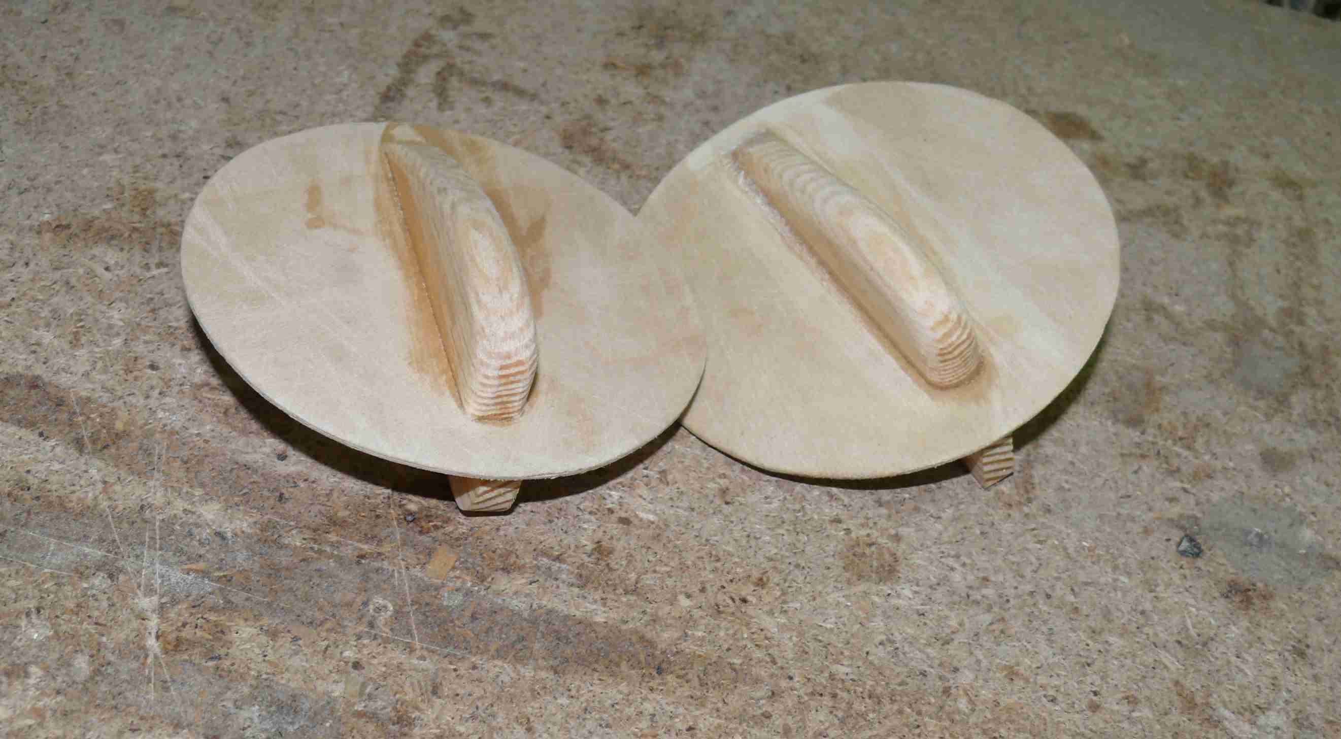

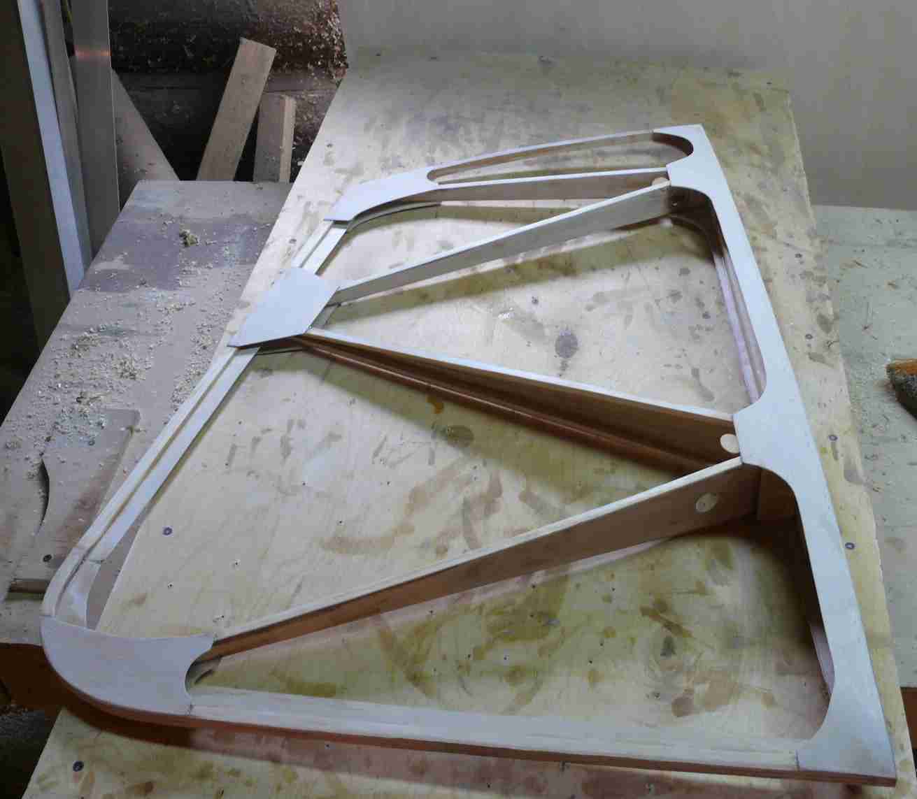

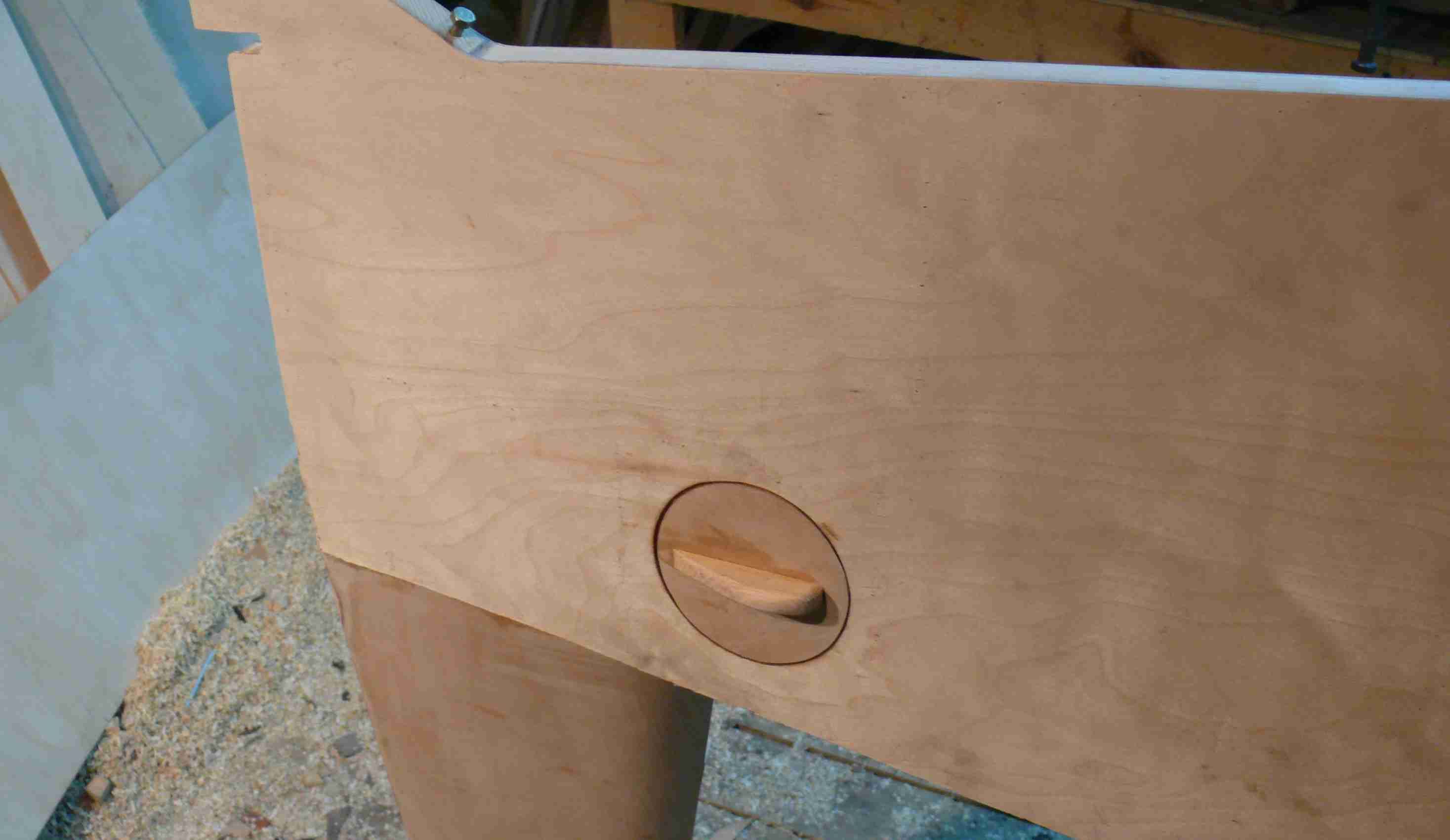

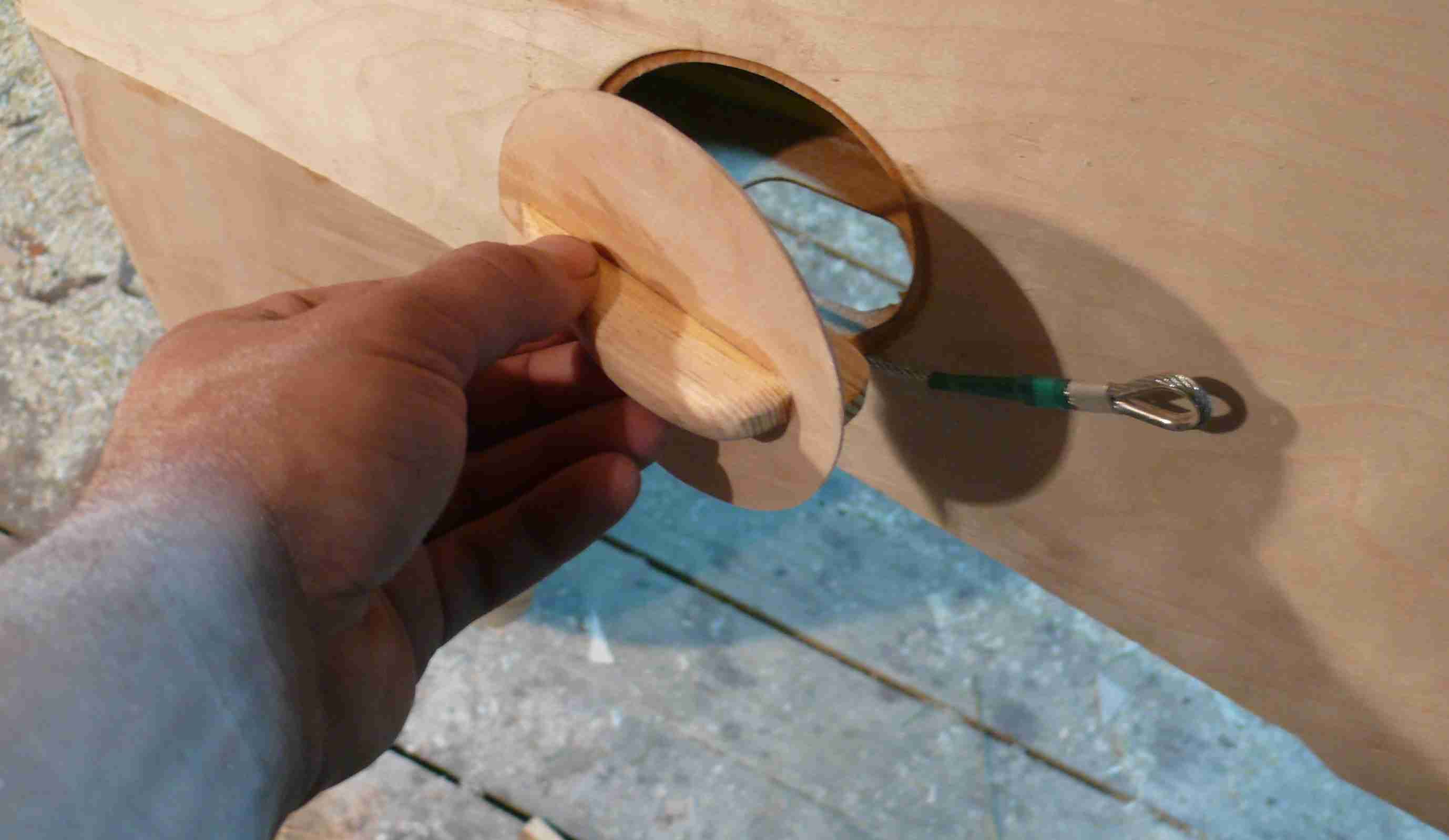

Форточка
    76,6 КБ · Просмотры: 382
    80,3 КБ · Просмотры: 393
    82,3 КБ · Просмотры: 377

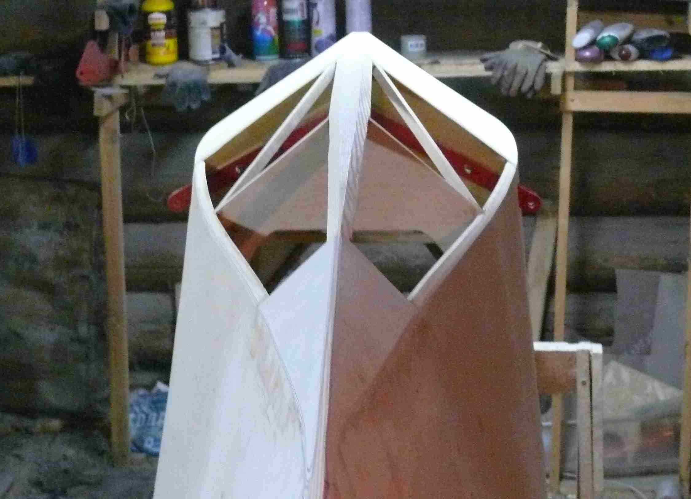

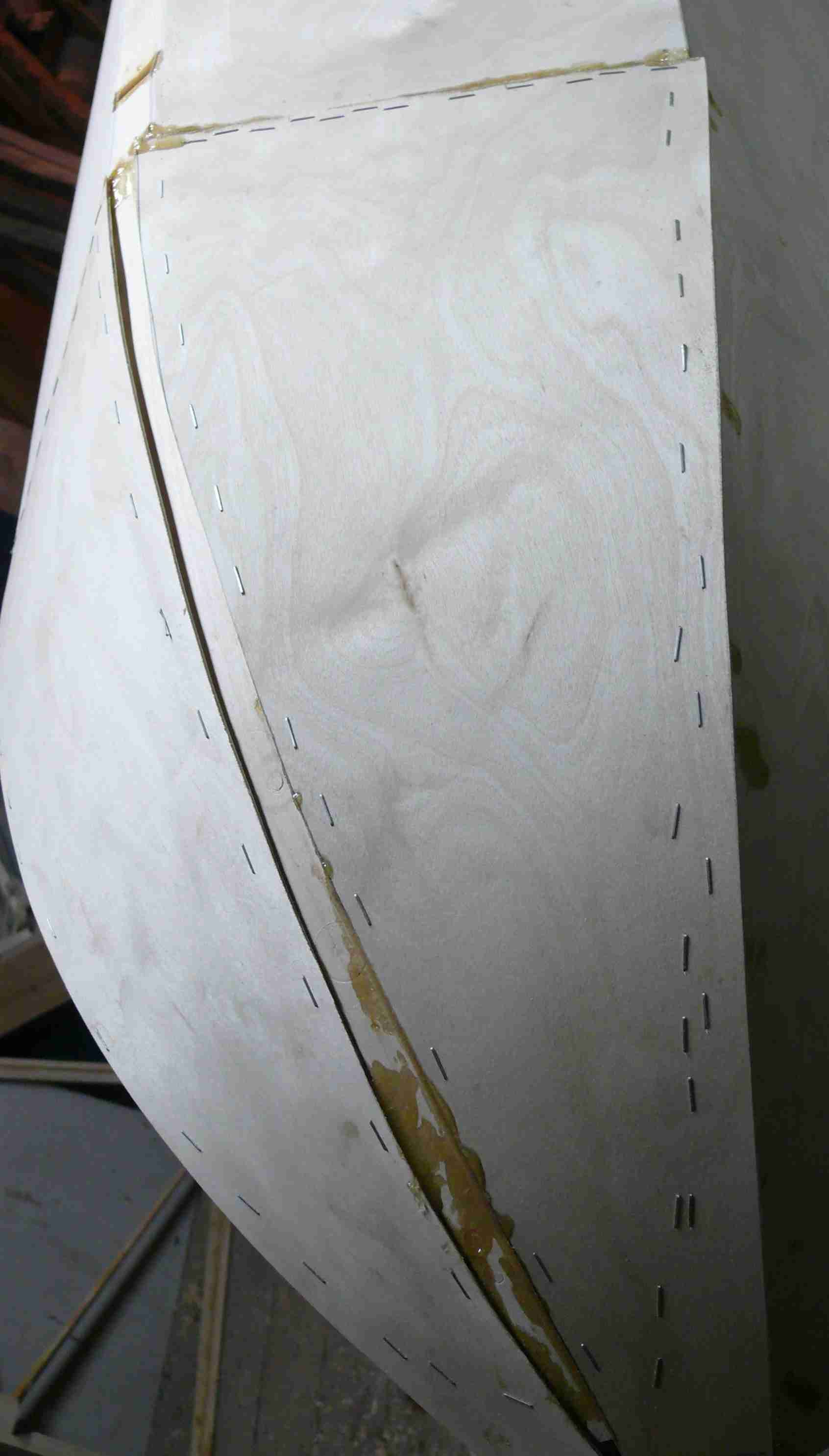

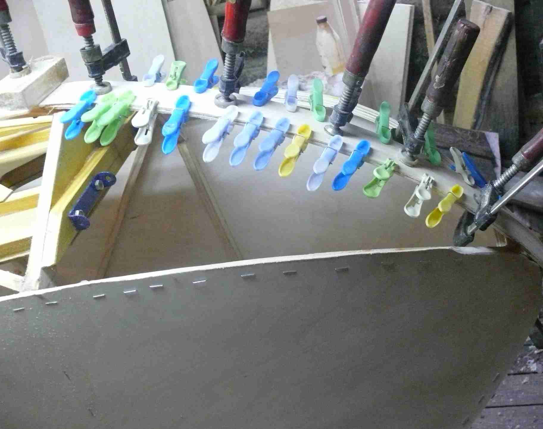

Еще фюзеляжа
    114,7 КБ · Просмотры: 375
    112 КБ · Просмотры: 414
    125,4 КБ · Просмотры: 427

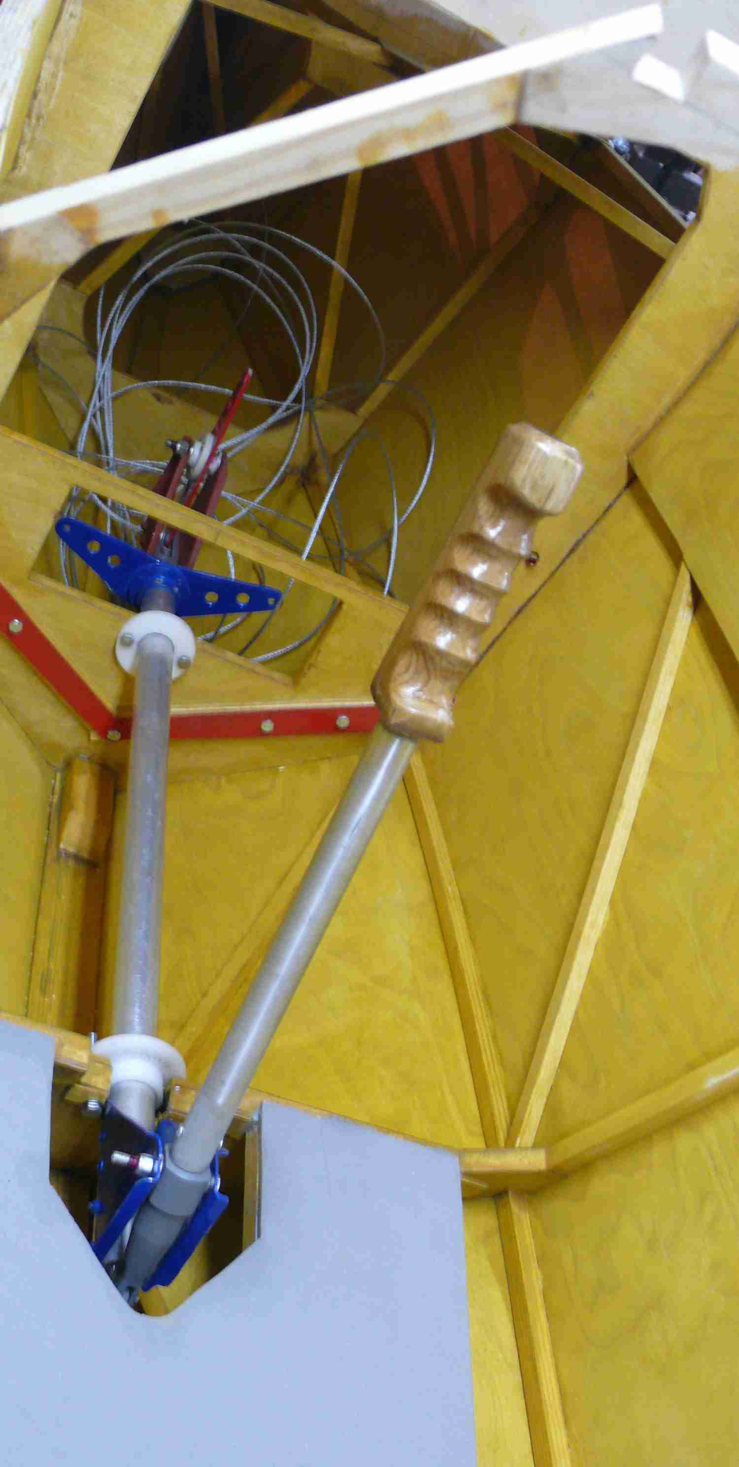

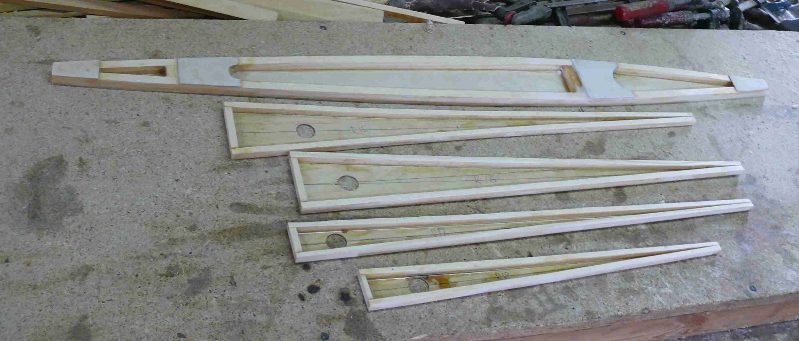

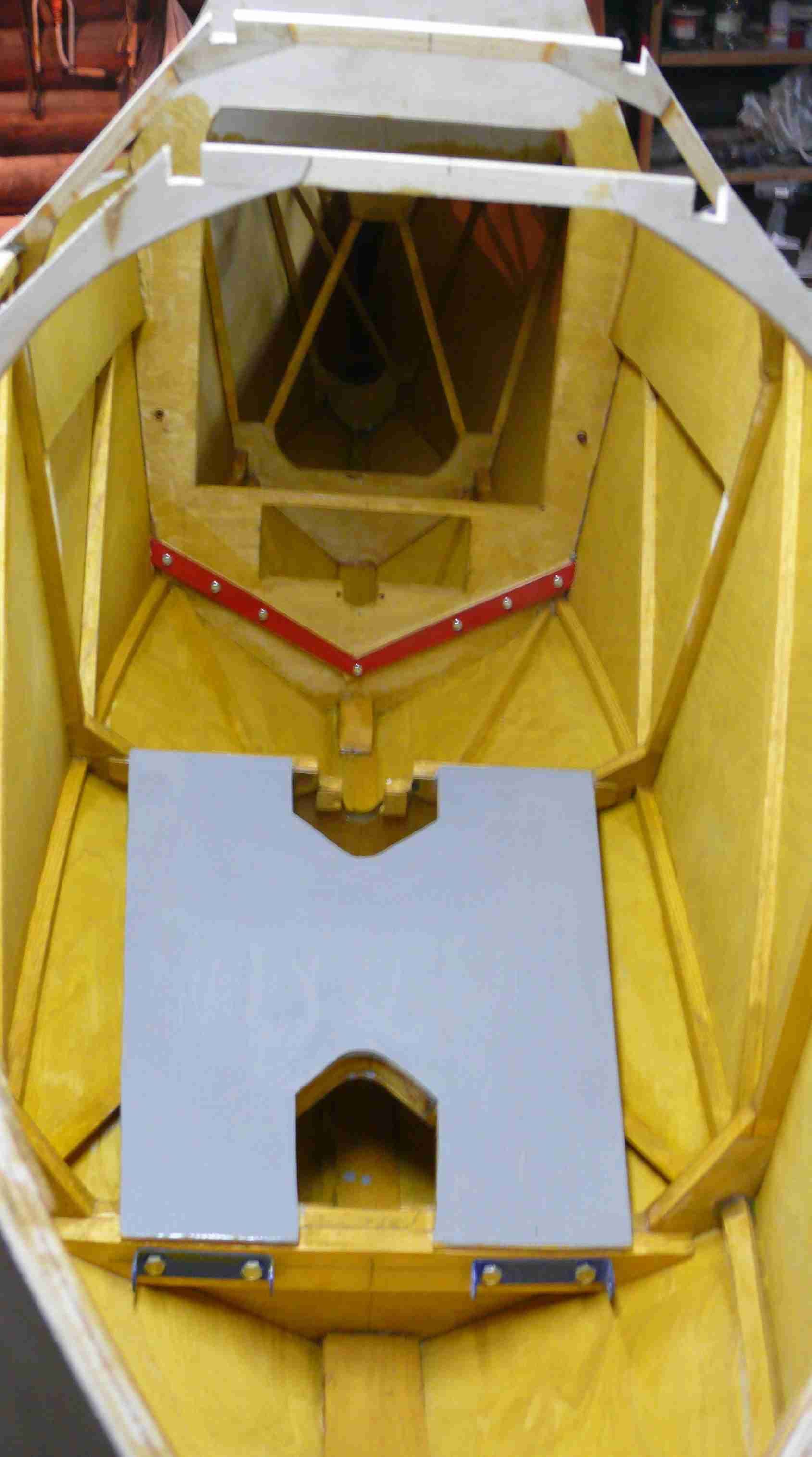

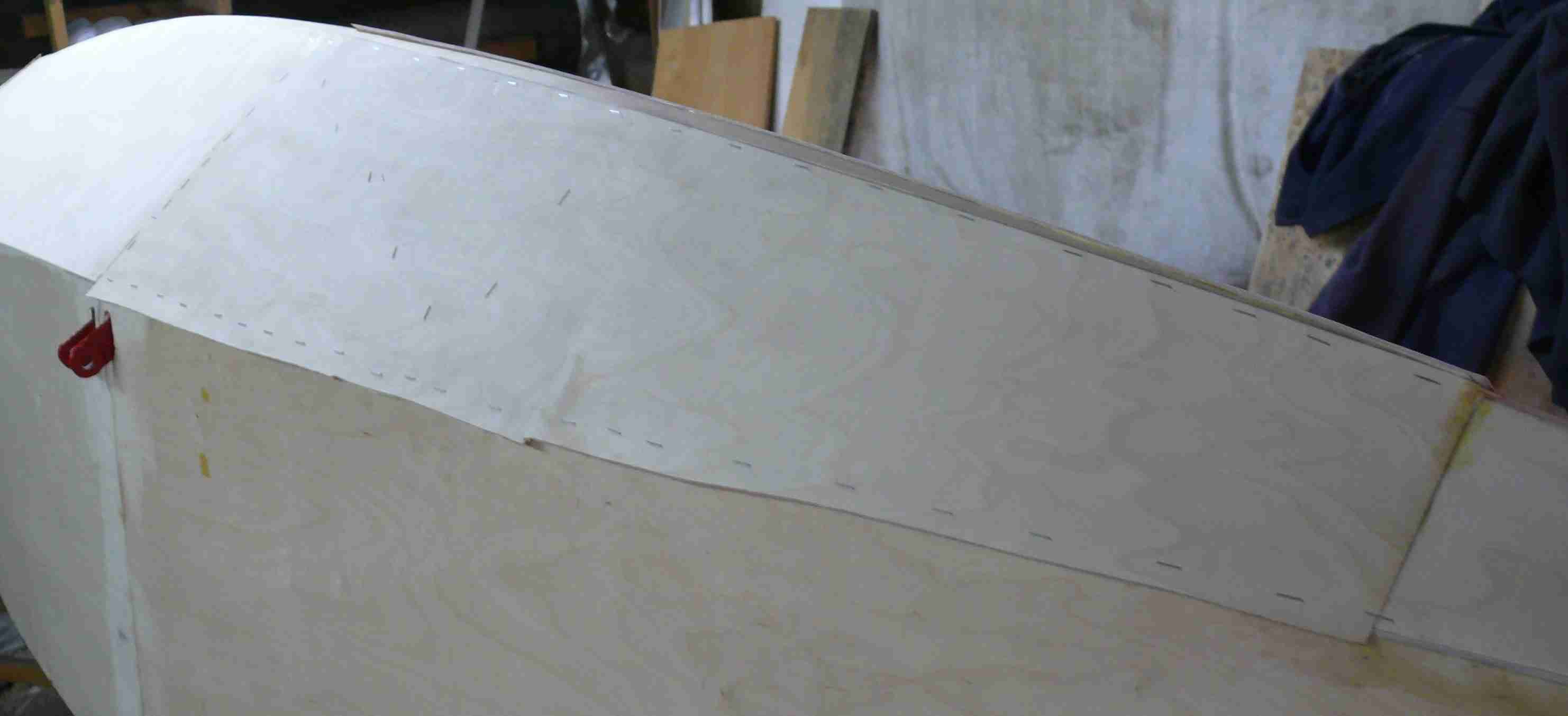

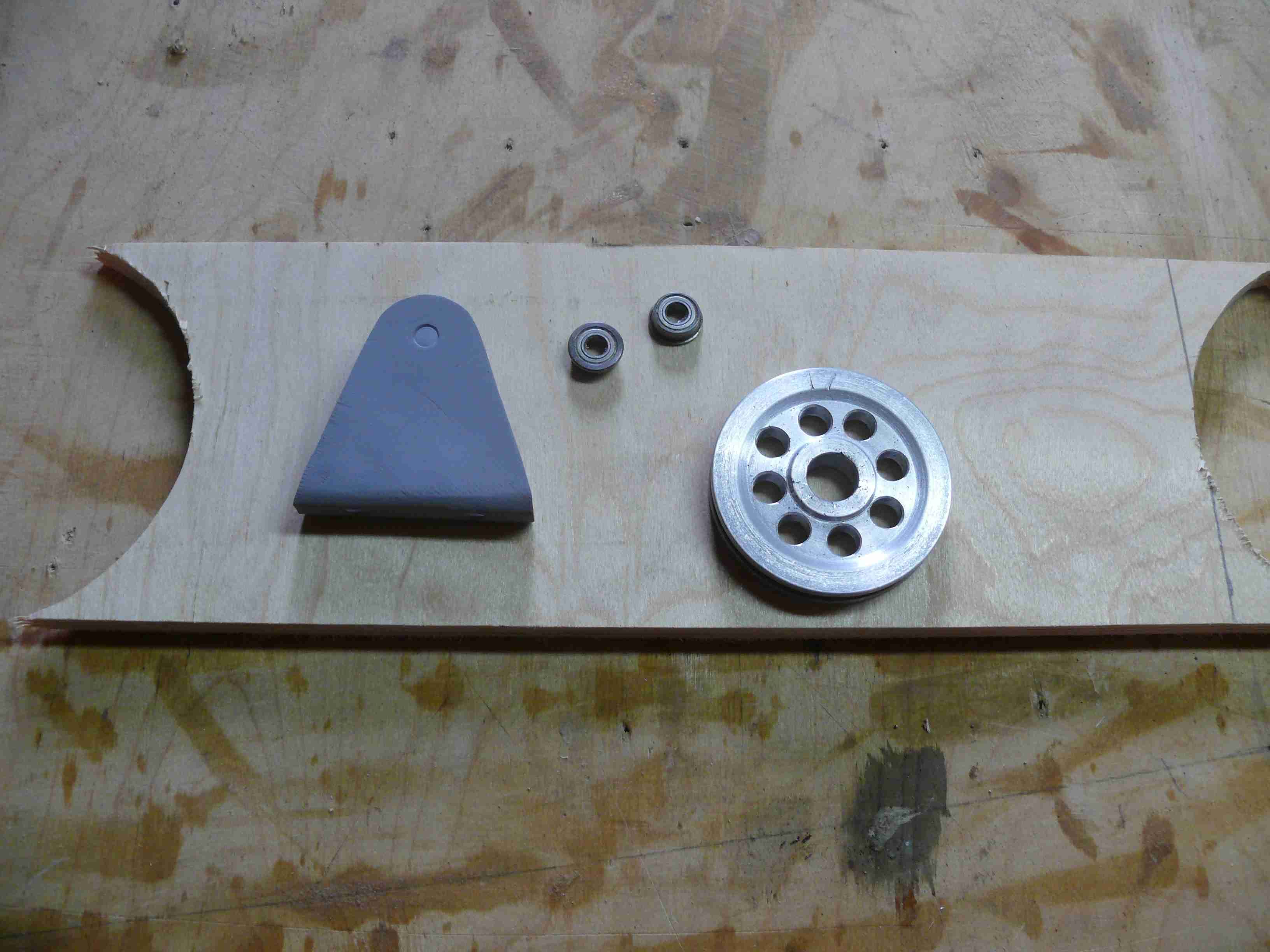

и ещё вопрос. На фюзеляже волокна фанеры располагали как на чертеже?
Сколько фанеры ушло?
Про тягу не понял - какая именно тяга? Там троса почти везде. Две тяги в фюзеляжеесть на элероны. Они дюралевые.
Строили все по чертежам. Их несколько  существует, из разных источников. Те, которые гуляют тут на форуме  - не полные. Очень много пропущено. Фанеры ушло - 4 листа 1мм, 7 листов 1.5мм, 2 листа 2 мм.

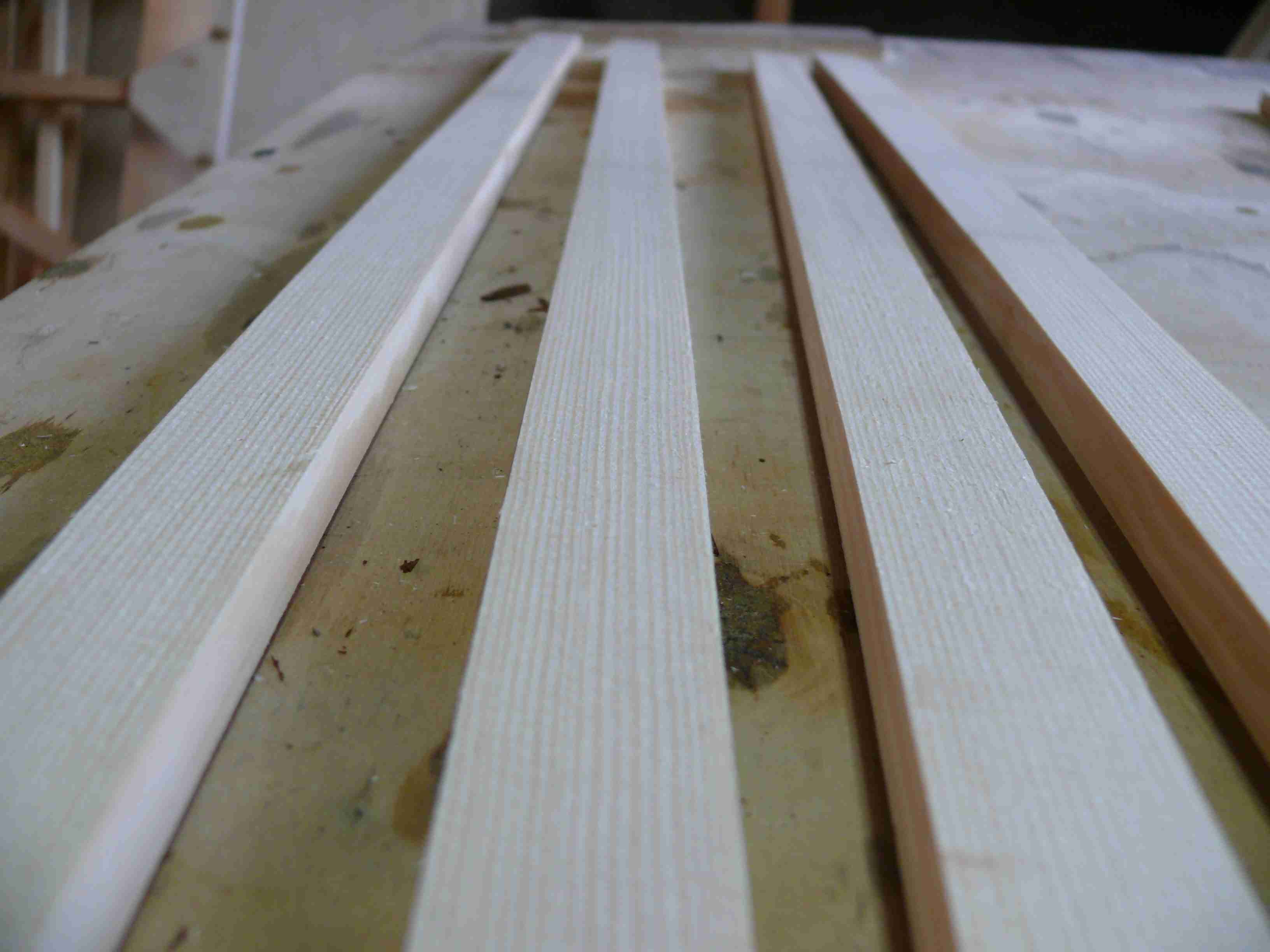

    104 КБ · Просмотры: 423
Еще фото
    55,7 КБ · Просмотры: 393
    76,5 КБ · Просмотры: 398
Носовая часть
    94,4 КБ · Просмотры: 388
    70,2 КБ · Просмотры: 373
ручка
    83,2 КБ · Просмотры: 438
Есть у нас такой, один - будем беречь. 🙂
