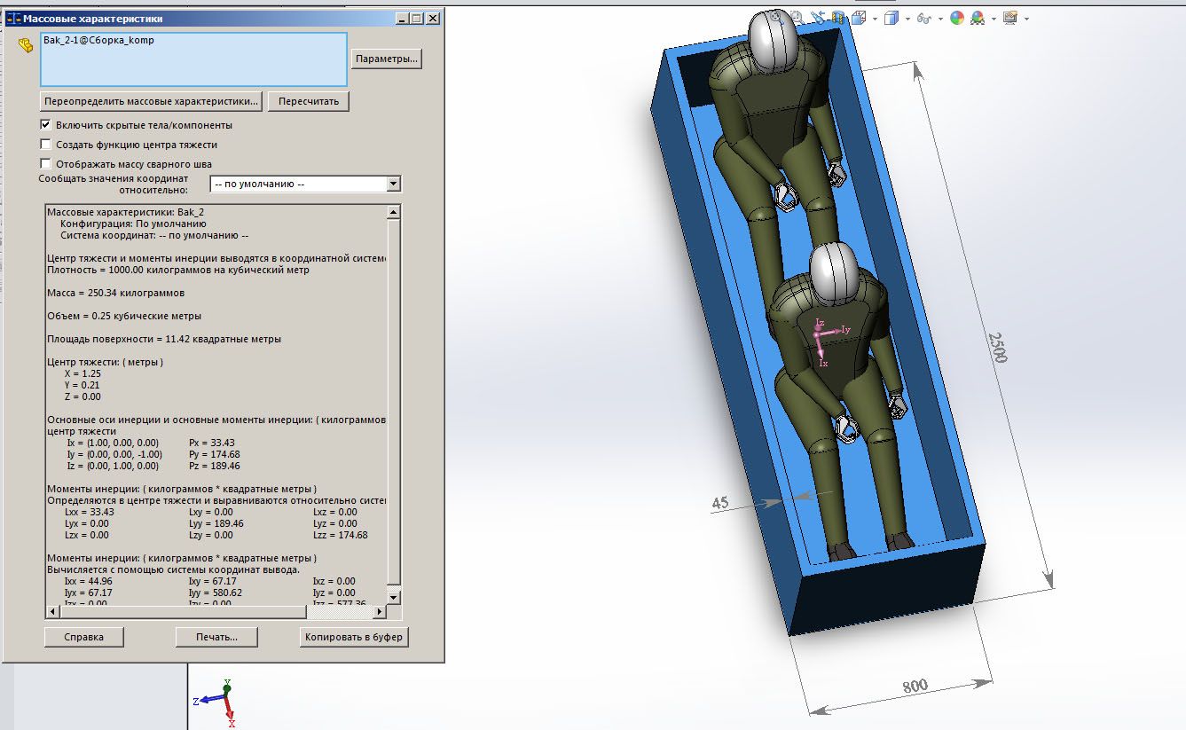

Масса химикатов составляет ~20...30% полётной массы самолёта, поэтому химбак нужно располагать так, чтобы центровка при выработке смещалась не более чем на 3% (это по правилам хорошего тона).
Особые неприятности возникают при аварийном сбросе химиката. Из-за большого объёма сливаемой жидкости возникает сильный скос потока и могут возникнуть проблемы с продольной устойчивостью. В книжке Квонтика есть фотография химика при аварийном сбросе - руль высоты отклонён практически до упора на пикирование.

Кстати в случае размещения бака за центром тяжести, аварийный сброс будет не такой требовательный к расходу РВ.

Химбак должен быть между кабиной пилота и двигателем! И главное в ЦТ самолёта.

Я тоже за это, но я это затеял не к тому, что хим бак должен быть над головой, а к тому, что уровень безопасности должен быть одинаковый, что хим бак впереди, что над головой, и человек должен испытывать одинаковые перегрузки и в том и в другом случае при ударе о землю.
НО в случае если хим бак над головой, надо будет делать дополнительную конструкцию, которая будет что то весить.
А в случае если бак спереди, он выполнит эту функцию.
НО это должен делать конструктор исходя из многих параметров.
Т.к. самолет должен быть ещё и 2-х местный
И посадка должна быть друг за другом,
А это невозможно, т.к. один из людей должен тоже сидеть на центре тяжести желательно, иначе придется делать больше стабилизатор или длинее хвостовую балку и большой триммер.

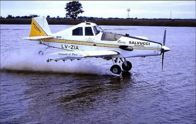

Нету в полях бетонных заборов, дереревья есть, провода есть, а заборов нет! И химик не пикирующий бомбардировщик, чтоб носом в землю, как по Твардовскому. Пол витка штопора вот добрая половина наверно катастроф будет, капоты это как за здрасте, это инциденты. Надо определить реальные опасности и с ними боротся, химик это не авто и характер опасностей, тут другой и направления столкновений не фронтальные. А длинный нос порой быстрей отрывается, не воспинимая должных нагрузок ввиду больших моментов.

Но если-бы мне сейчас дали задание спроэктировать химсамолёт, это был-бы низкоплан, с мощьным двигателем, с баком в ЦТ(между кабиной и двигателем) и с трубной рамой фюэеляжа.
Это моё мнение. И посещение завода "ТРАШ"а, только его усилили.

А вот Ил-2, в хим обличии  ;D, и вашим и нашим
