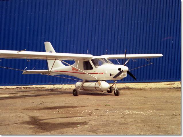

Действительно о А-27М тут не вспоминали, а ведь у него и такой бак был. Кстати подвесной бак на втором месте по популярности, первое делят пол кабины и перед.
Торпердоносец!
    47,5 КБ · Просмотры: 119
разве  этого  мало?
Мало.
Со смещением центра  тяжести изменяются показатели устойчивости и управляемости.
Это нормальное явление, если не выходит за рамки дозволеной центровки. Скажем полный бак на взлёте создаёт заднюю центровку, по мере выработки центровка становится оптимальной. Что тут криминального?
Вот. ИМЕННО! Когда при полной загрузке центровка становится задней - это ПЛОХО. Лучше если она будет нЕсколько передней.  А по мере уменьшения веса приходила в нормальное положение. Подробные разъяснения нужны?
Да нужны. Объясните мне почему ваш вариант лучше моего если не затруднит. Я вот думаю, что при выработке химиката самолёт вспухает, пилот парирует "вспухание" дачей штурвала от себя, регулярно триммируя, дабы снять нагрузки  с органа. В случае с передней центровкой к "вспуханию" ещё и кабрирующий момент прибавляется, так как центровка назад уходит. Так в чём же лучше этот расклад, нежели если при выработке химиката центровка бы уходила вперёд, тем самым создавая пикирующий момент, парирующий вспухание без вмешательства пилота?
