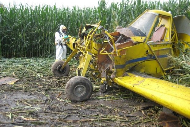

От части. Речь идёт сохранении жизни экипажу, на фотках можно просмотреть характер разрушения, кто жив, кто мёртв надо открывать и читать. Но в любом случае, от общего количества инцидентов, процент когда бак спас будет не велик, не убил согласен, а спас нет, маркетинговый ход  🙂. Спасает больше конструкция фезюляжа, сохраняя кабину более целой, бак  же это только когда в бетонную стену или вертикально в землю, что маловероятно.

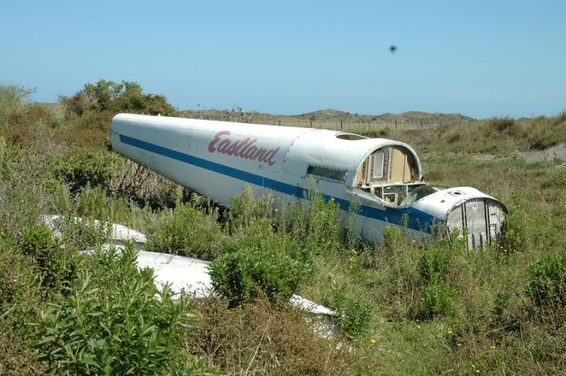

А вот кто нибудь слышал, чтоб на Ан-2 бак кого нибудь придавил? Обратите внимание на конструктивный элемент за спиной пилотов.

А теперь поговорим о центровке. Я вот думаю, что только троешник по физике, может сказать, что бак должен быть в Ц.Т. самолёта. ;D
Объясните мне неразумному, почему бак должен быть именно в Ц.Т. и как можно запихать бак вперёд в двухместном варианте при нашей размерности.
Еще как! Писал уже (1946)-могу подробнее.02.04.1975г. катастрофа Ан-2. При падении с-та возник пожар.Совавшимся баком придавило КВС (бак был практически полным),что затруднило его эвакуацию вторым пилотом) От полученных ожогов КВС скончался

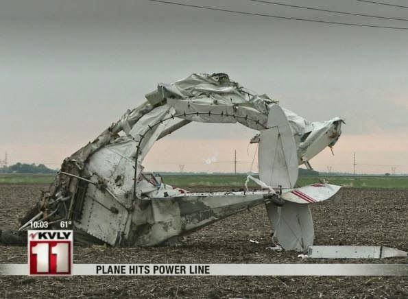

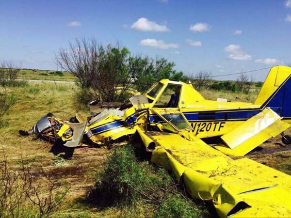

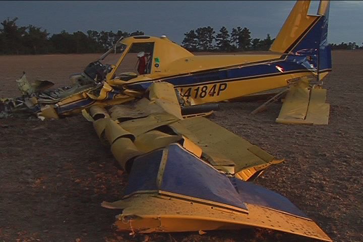

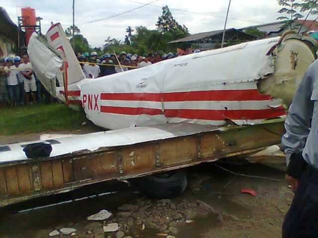

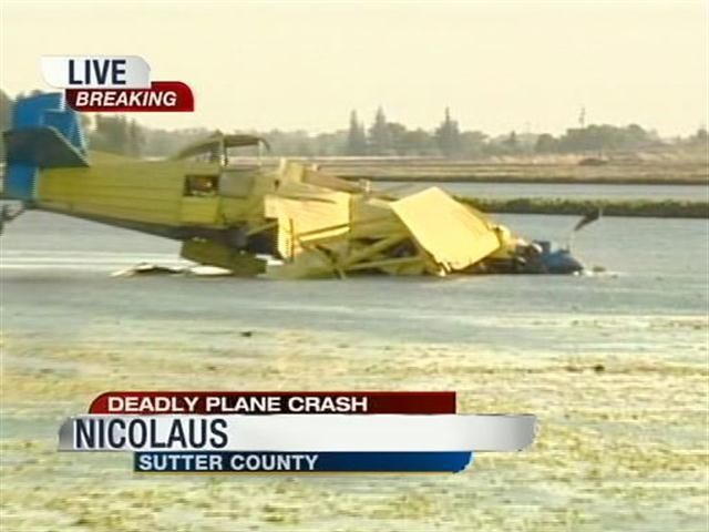

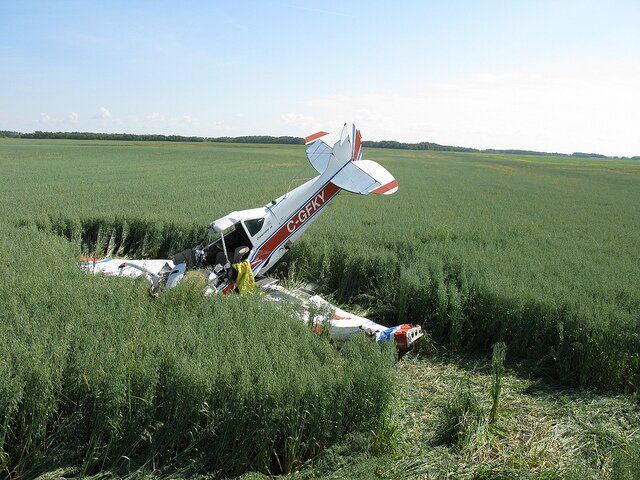

Если речь не идёт о работе сыпучими, может быть снизу и чуть спереди? Как правило самолёт на брюхо падает, вектор деформаций направлен отнюдь не вдоль фюзеляжа, а под углом, причём ближе к вертикали. Причины, как правило банальны потеря скорости, по тем или иным причинам и сваливание. И убивают тупые предметы в кабине и перегрузка хребет ломает. На фото катастрофы.

Редко когда так. И бак тут уже не поможет. Хотя на втором фото пилот остался жив, но тут скорее шасси выломало бак, а мотор... он как всегда "убежал" на лопастях.

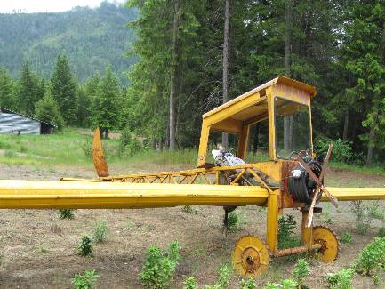

Вот продуманная компановка
