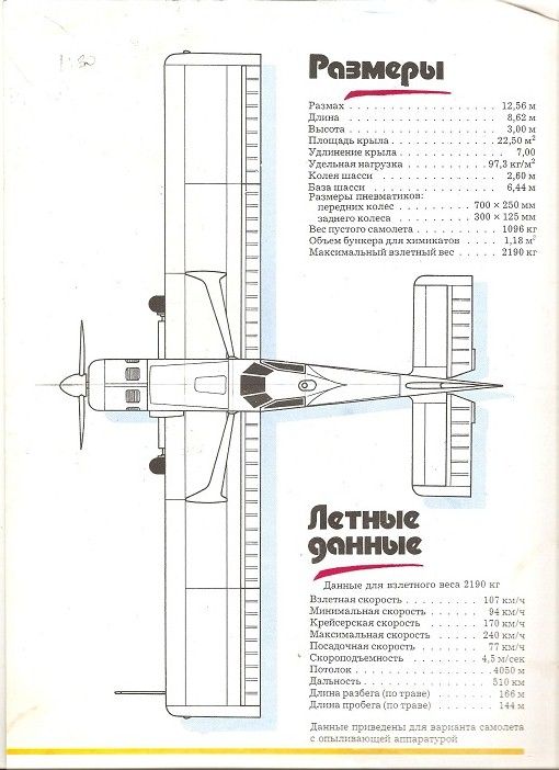

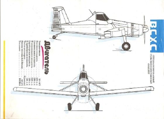

Ну,  первые  мнения  как  бы  услышаны,  теперь  наверно стоит  посмотреть  мнения  наших  конструкторов  и  пилотов/по  возможности/  в эскизах.  С  большей долей  вероятности  , химический          самолет  с    широкой  кабиной  не  совсем  в  точку,  хотя примеры  есть  и  неплохого  использования  такой  схемы.  Главное  помнить,  что  самолет  этот  по  большей  часть  нужно  ставить  в  разряд  пилотажных  самолетов,  и лишний мидель  тут  как  бы  не  к  чему.  На  мой  взгляд  бак  с  химией  должен  быть  под  кабинами  пилотов    вписывающийся  в  фюзеляж,  а  крыло  должно  быть  над  ним.  Самолет  получается  высоковат  конечно,  но  это  стоит  компенсировать  высоким и  мощным шасси  с  колесами  низкого  давления  или  стойки  можно  несколько  уменьшить,  за  счет    диаметра  баллонов..
Кстати  ,  а  что  с  этим  проектом?  Кажется  это  наша  отечественная  разработка.

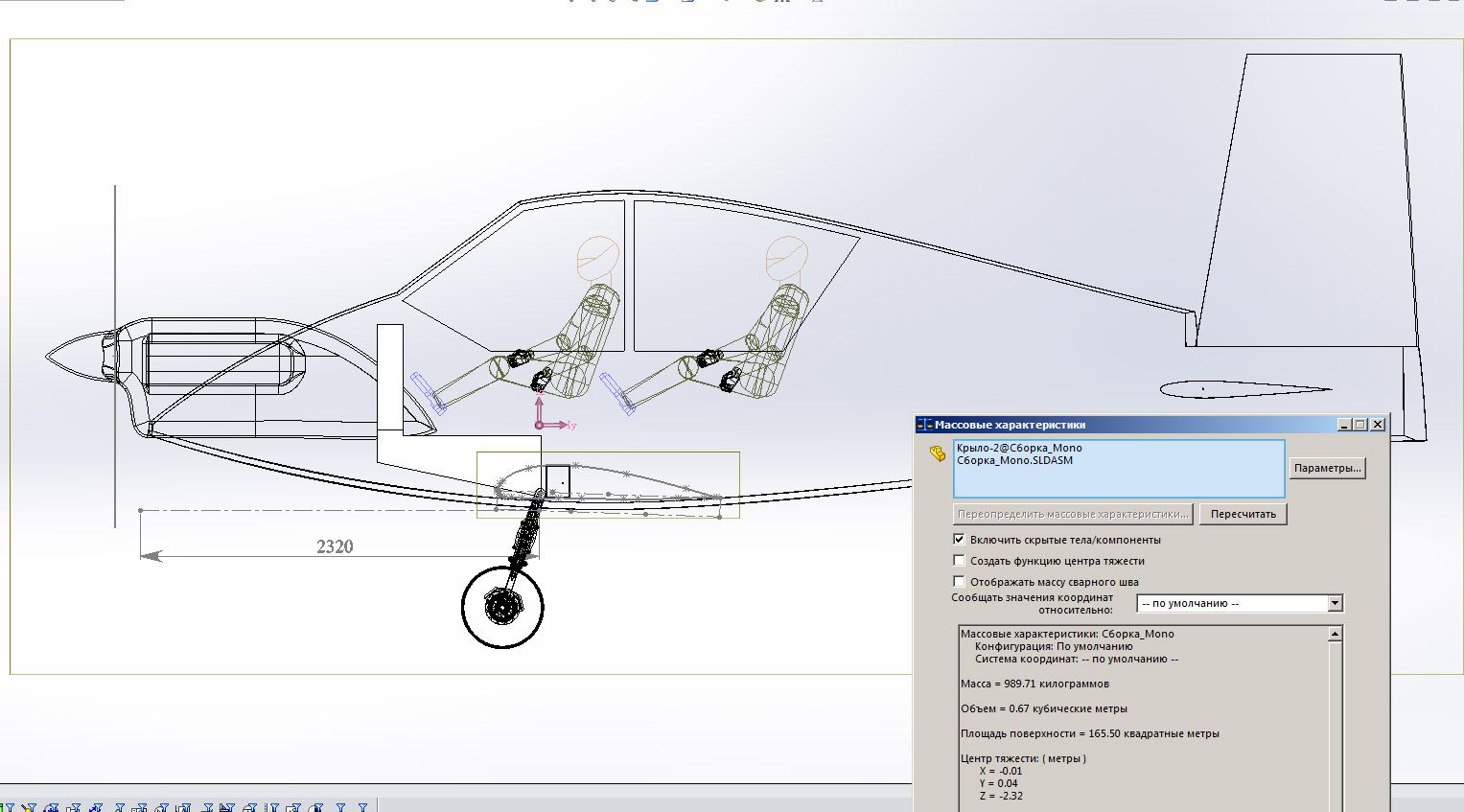

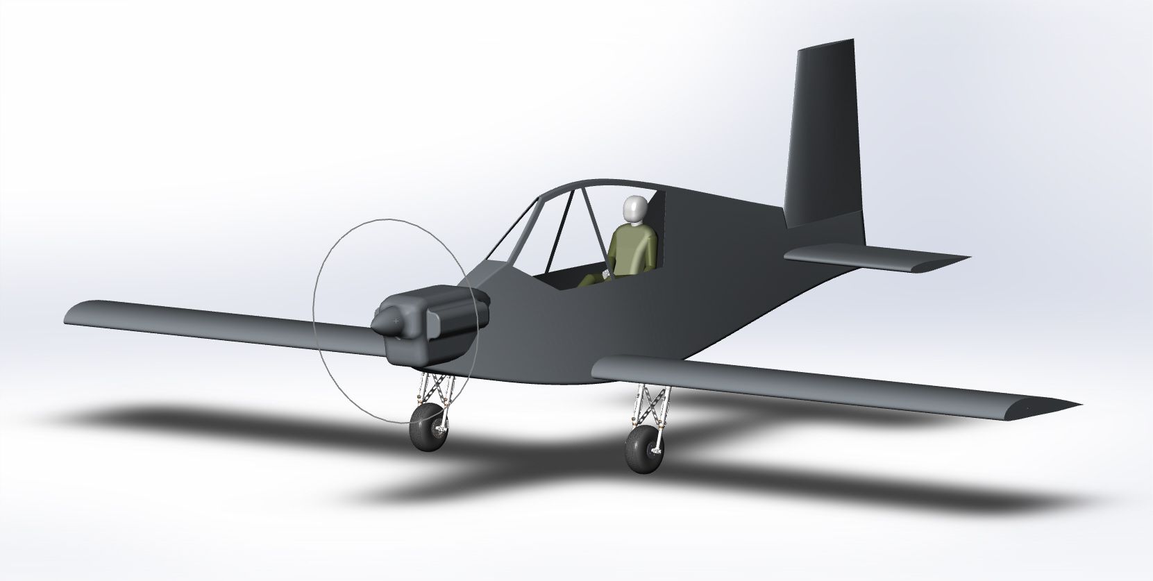

Эскизы будут чуть позже, для этого даже пришлось вчера эскиз самолёта в CAD набросать. Так сказать для понимания раскладов по центровке.
    57,2 КБ · Просмотры: 96

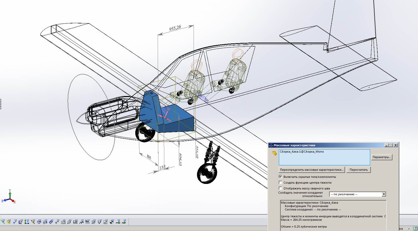

Стало интересно возможно ли запихать Г-образный бак вперёд при тандемной посадке

Uptosun  знаете  а  мне  понравилось  Ваше  решение  по  треугольному  фюзеляжу,  что  бы  наверно  лучше  всё  вписалось  наверно  стоит  несколько  обовалить  боковины  фюзеляжа.  Действительно  всё  хорошее  лежит  на  поверхности  ,  нужно  только  это  увидеть.
_  прочный  и  более  легкий  фюзеляж
_  просто  решается  противокапотажная  дужка  и  фонарь
_дно  легко  формируется  под  любую  подвеску,  легко  отневилировать  самолет  и  определить  Ц.Т.
Хотелось  бы  отметить  ,  что  стабилизатор  в  этом  случае  стоит  чуть  вынести  назад  до  оси  Р.В.  это  меньше  затенит  его.

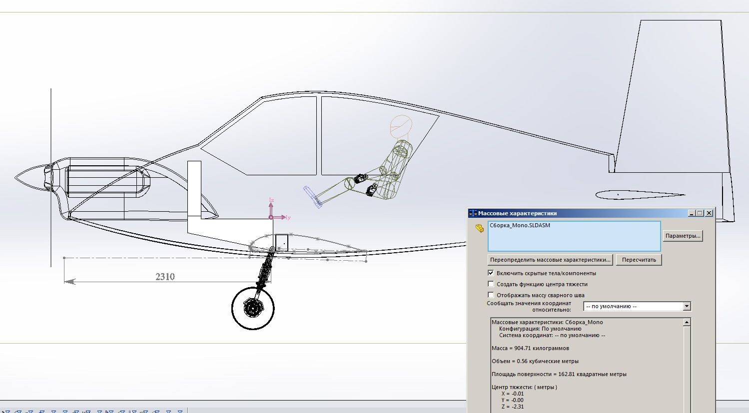

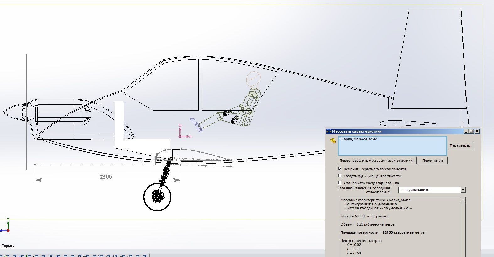

Розовый шарик со стрелочкой - это Ц.Т. Топливо не учтено, впрочем, как и разная мелочёвка, как то: управление, хвостовое колесо, сиденья, приборы (чуть сместит центровкау назад). Это для прикидки не критично.
1. Самолёт полностью загружен, плюс пассажир центровка 19%
2. Самолёт полностью загружен, без пассажира , центровка 18%
3. Самолёт пуст, без пассажира, центровка 33%
Жёстко конечно, но летать можно.
Чесно говоря, мне такой вариант не очень нравится, по соображениям смещения центровки назад по мере выработки. Хотя топикстартера такой вариант возможно устроил бы. Ну и РВ на посадке уж точно хватит  🙂
