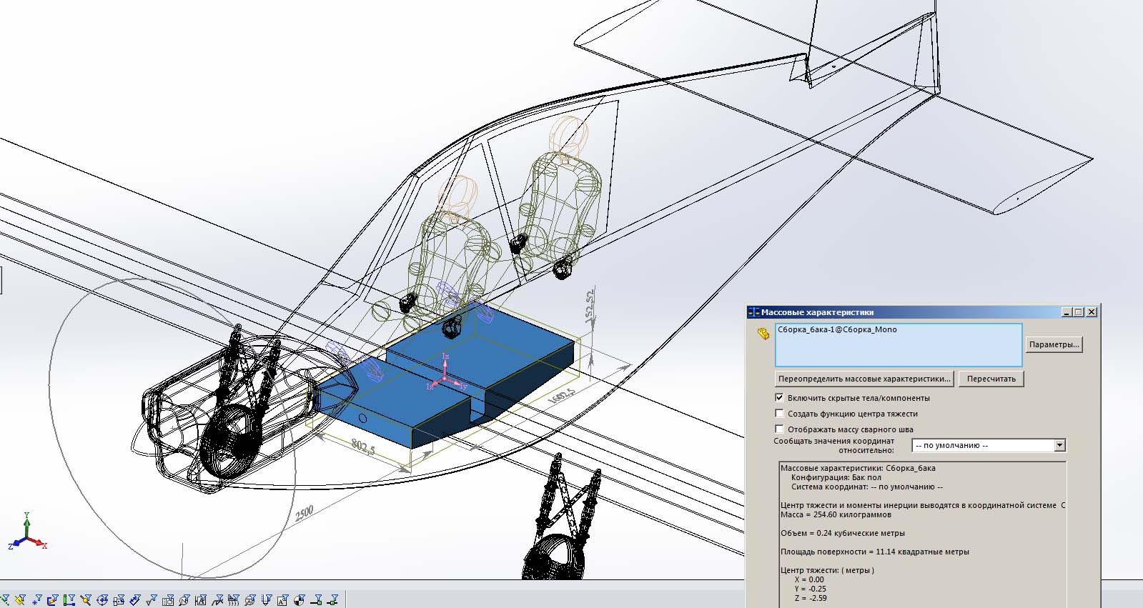

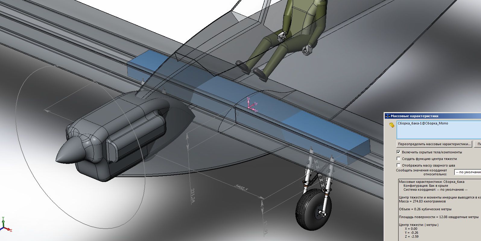

В настоящий момент с перевесом в  голос побеждает бак под полом кабины. Посмотрим как будет меняться центровка в этом варианте.
    191,2 КБ · Просмотры: 90

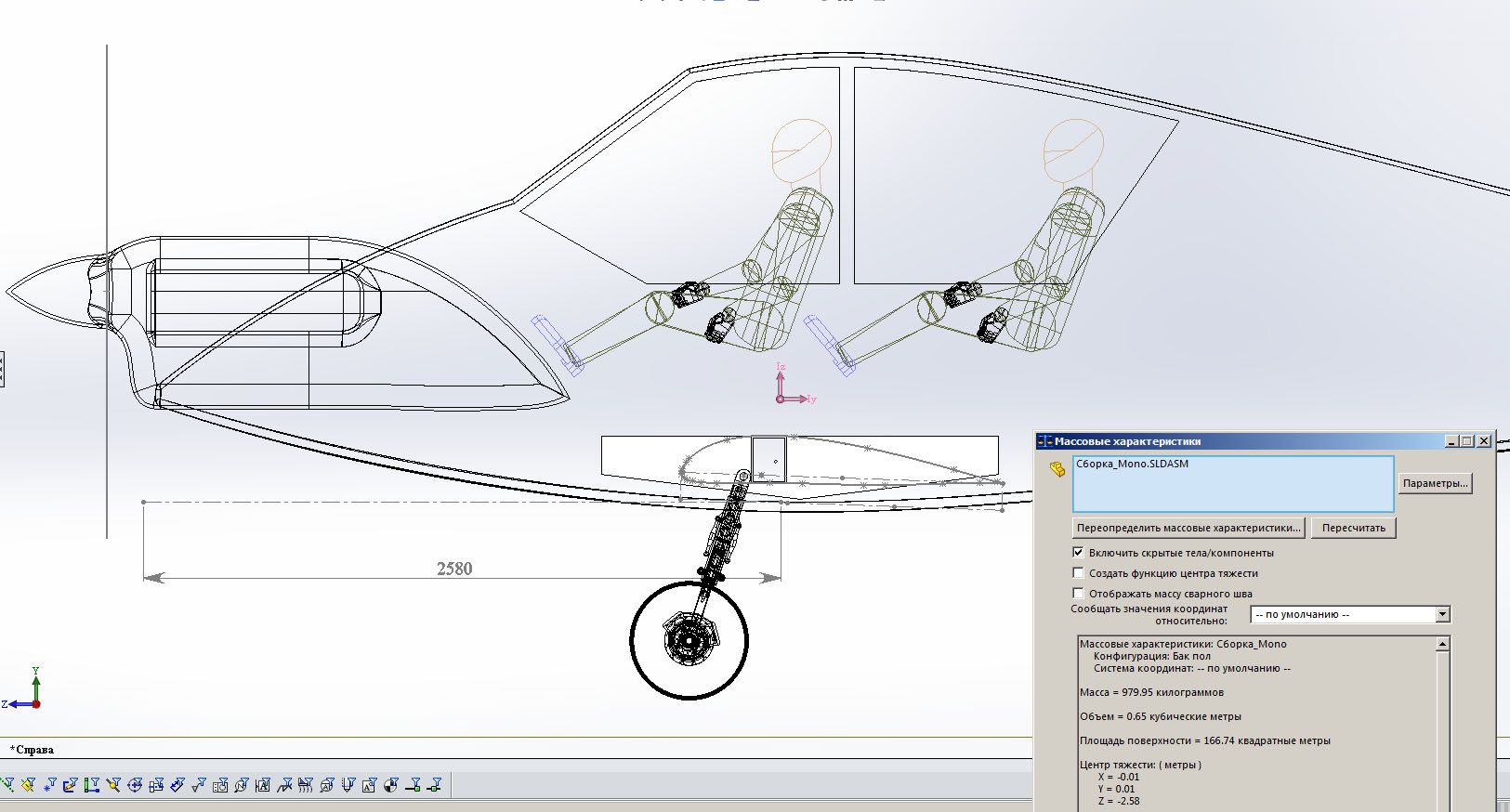

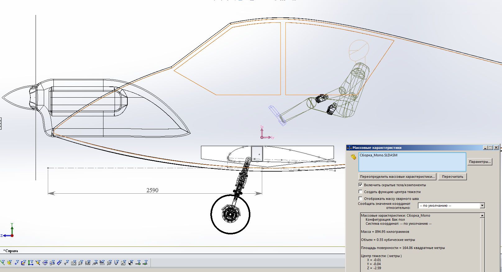

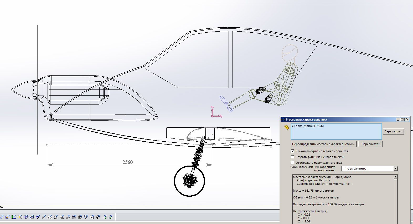

Крыло несколько поднято и чуть смешено назад. Центровки немного задние, но не суть.
1. Самолёт полностью загружен, плюс пассажир центровка 31%
2. Самолёт полностью загружен, без пассажира , центровка 32%
3. Самолёт пуст, без пассажира, центровка 29%
То есть по мере выработки самолёт становится более устойчивым и менее управляемым, центровка смещается вперёд приходит в норму, парируя вспухание при сбросе химиката. Плюс подушка безопасности при столкновении с землёй (а не с бетонными заборами  ;D)

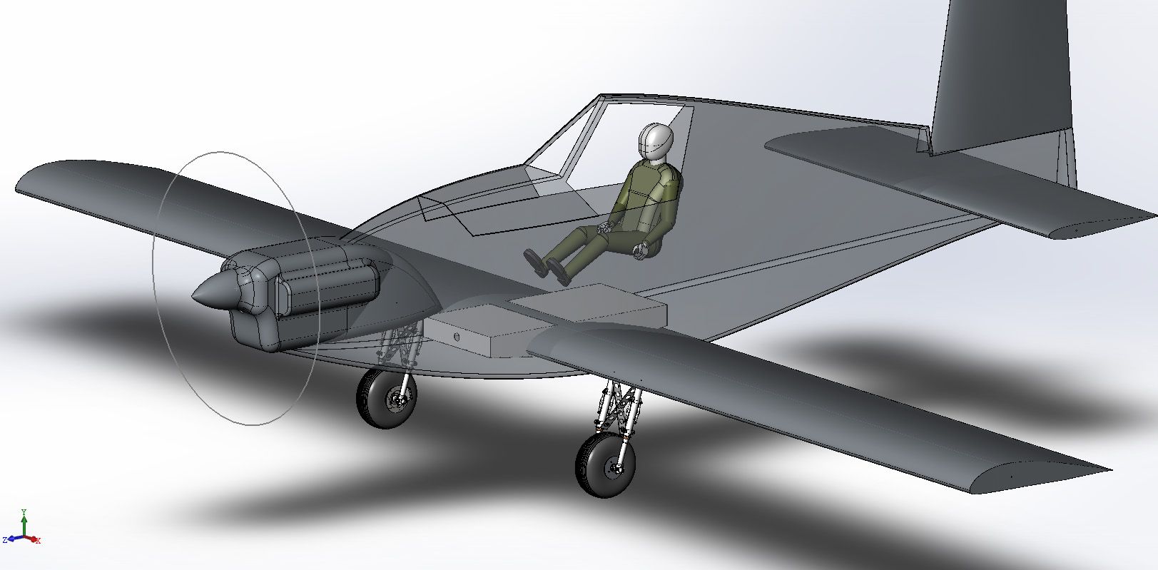

Опрос показывает, что универсал достаточно востребован, и иной стрелок с мелкашки навалит больше, чем балбес с СВД. Главное чтоб инструмент на этапе проектирования был заточен для точной стельбы и имел все признаки оружия класса выше. А таких универсалов почти нет. К тому же это может быть, что-то типа карабина, лёгкое удобное оружие, ставь прицел и только в путь. (причём установка прицела должна быть не напряжной)

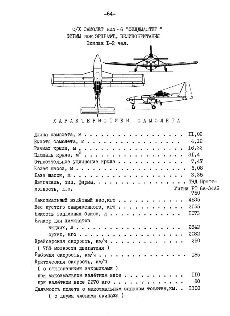

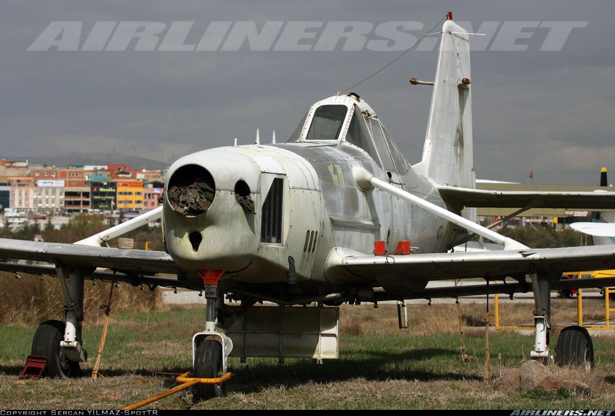

Попытка совместить химбак с силовой конструкцией в СХС NDN-6 "Филдмастер" привела к значительному усложнению и удорожанию как в производстве так и в эксплуатации.
В результате он себе поклонников не нашёл.
Титан очень дорог, а там возможно даже дороже чем у нас. Сейчас у Китайцев уголь дешевеет, может у них есть шанс  🙂
Интересный самолёт вылизанный, крыло тонюсенькое, на фотке неокрашен клёпку видно, весьма непрост.
Я как то и не подумал, что можно в силовую схему включить, оставлял немного места на нервюры (или сендвичи), бак стекло. Интересно Ад конечно не чистый аллюминий, а стерпит ли он химозу?

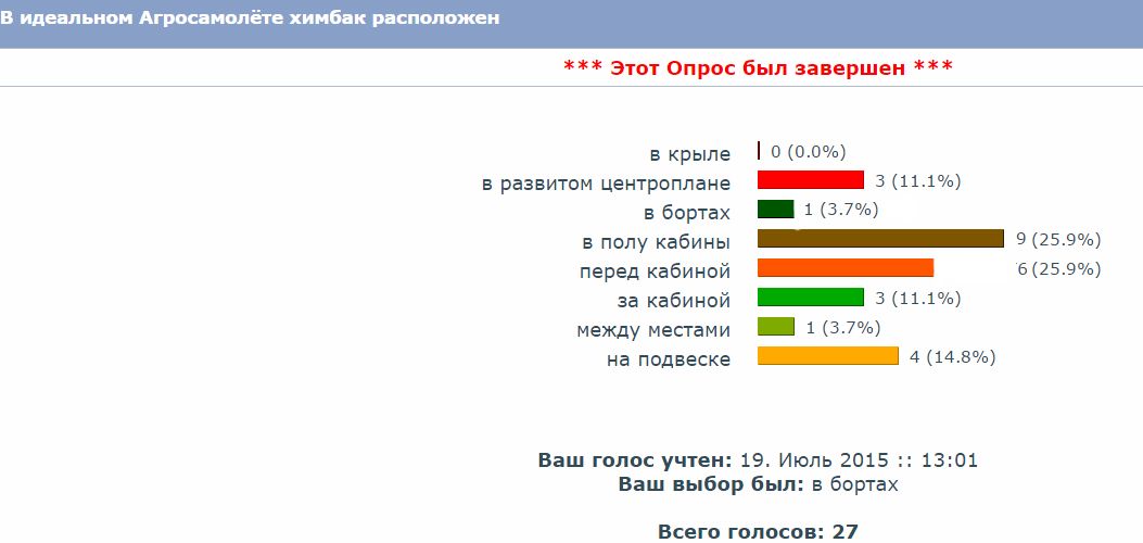

Голосование на тему "где должен быть химбак" в новейшем, бюджетном, высокопроизводительном агроплане закончен.
Я голосовал за бак в бортах, но хочу переместить свой голос в пользу "бака в полу", по моему в случае если одноместный захочет стать двухместным, это будет самый резонный вариант, не требующий больших вложений и достаточно технологичный.
Так же по ошибке человек не на ту кнопку нажал, и его голос с позиции "бак впереди" перемещается в позицию "бак в под полом кабины".
http://www.reaa.ru/cgi-bin/yabb/YaBB.pl?num=1295372570/1973#1973
Комноповка с баком под полом кабины, голосованием признана оптимальной.
Идеальный химик:
[highlight]Двухместный одномоторный низкоплан с прямоугольным крылом размахом 11,4м (лонжерон дюралевый) , оснащённый мотором 160 сил и баком на 250литров в под полом кабины пилотов [/highlight]
