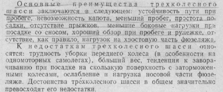

Я за носовое колесо. Потому что, как сказал мэтр Сутугин:

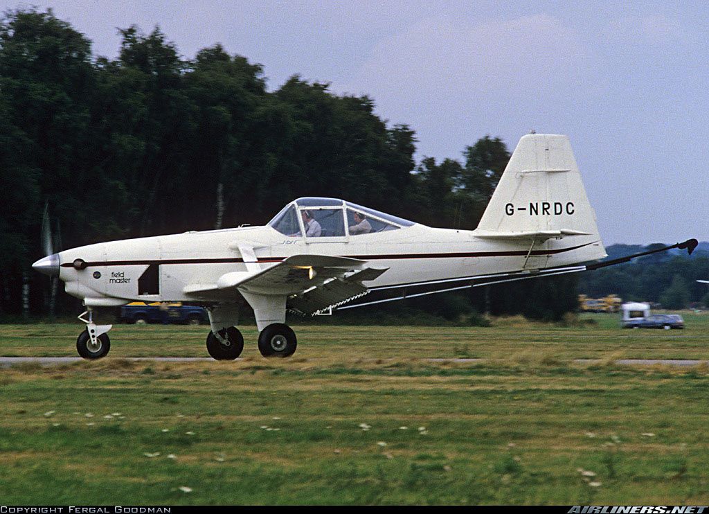

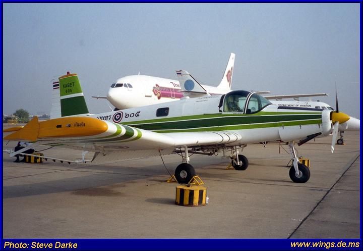

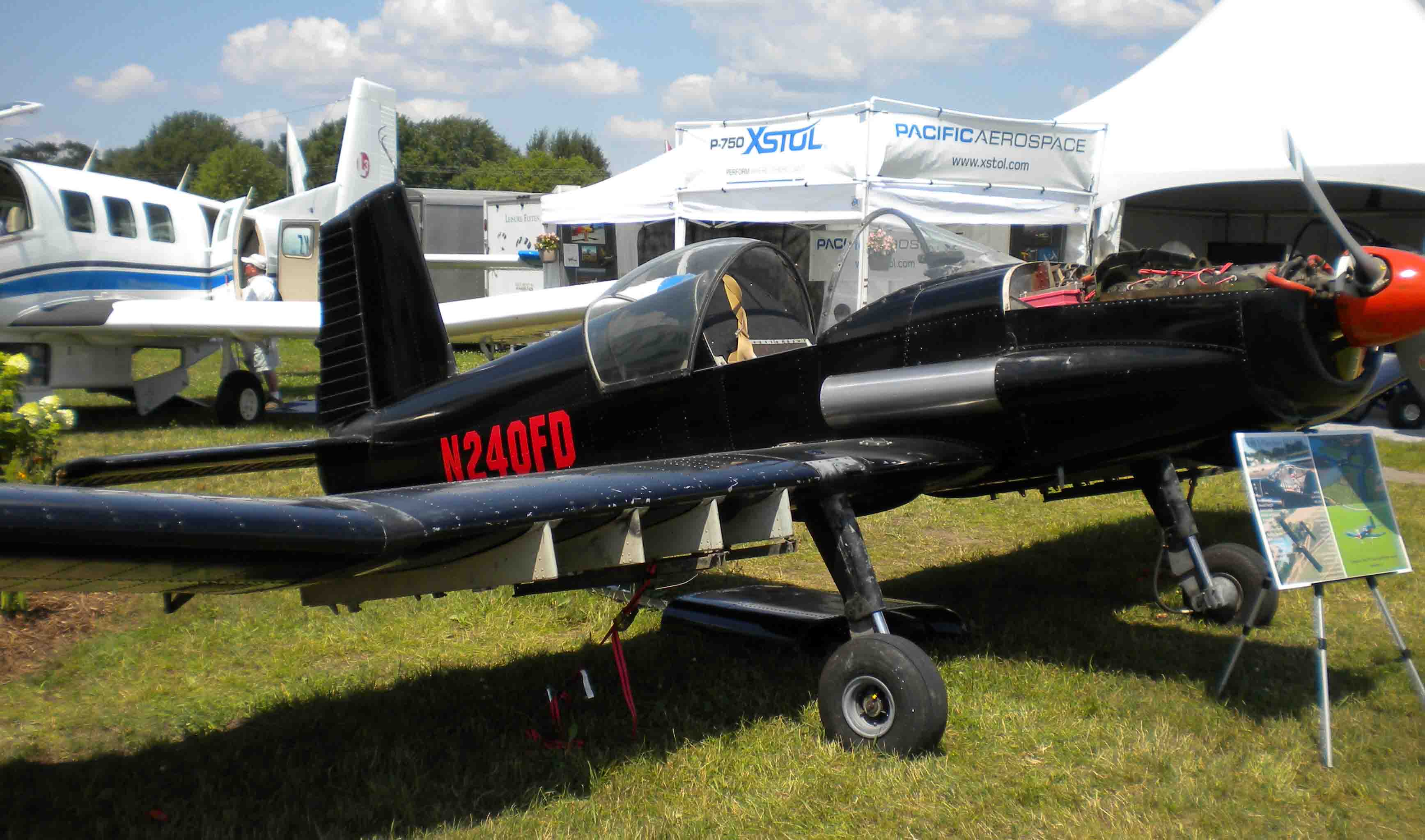

Интересно, зачем Филдмастеру гак?

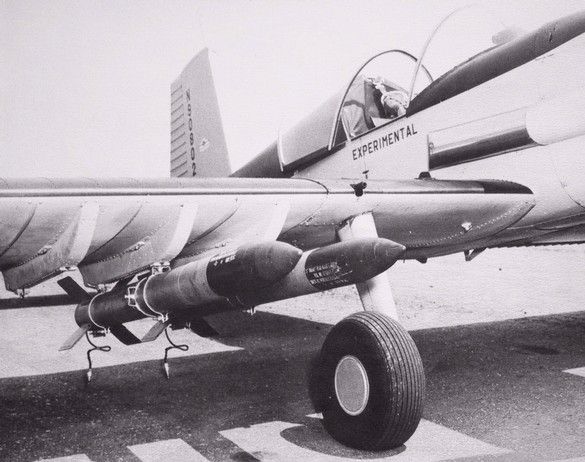

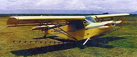

Кстати у Новозеландцев такой самолётик есть, случайно наткнулся. Не химик, умиляет надпись на борту экспериментальный.

C перевесом в 1 голос впереди шасси с хвостовым. Это наверно потому что хвостовое колесо меньше и оно дешевле  🙂
В  принципе  влетаному  пилоту  без  разницы с  какой схемой  шасси  он  будет летать, просто  с  хвостовым  колесом  в  распутицу  садиться    более  безопасно, передняя  стойка  как  правило  несколько  зарывается  в грунт, ну  и  дешевле  безусловно, хотя  скажем  на  Бекасе  стойка  меняется на  запасную  в  течении  дня  и  не  на  много  она дороже.
Простота в пилотировании это главный козырь этой схемы, особенно учитывая, что уровень подготовки нынешнего пилота очень часто оставляет желать лучшего. Многие ссылаются на лучшую проходимость схемы хвостовым колесом, я вот немного не допонимаю физики этого нонсенса.
Как версия, когда хвостовое грязью забивается , оно выполняет роль якоря сохраняющего путевую устойчивость.
Химик с хвостовой опорой лучше лишь тем, что при "случайном" косании земли на гоне основными стойками, самолет отходит от поверхности (увеличивается угол атаки крыла), а в том же случае с носовой опорой (уменьшает угол атаки крыла). Пассивная безопасность!!!

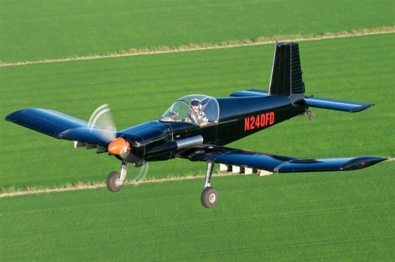

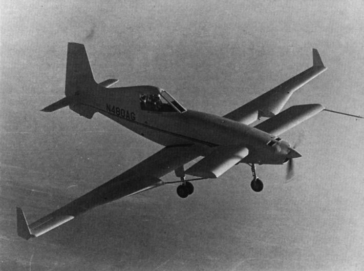

Рутан грешным делом тоже химиками баловался, и для своего супер Кроп Дастера схему с носовым колесом выбрал, причём основные стойки по два! колеса имеют. Это наверно, чтоб давление на грунт уменьшить.
