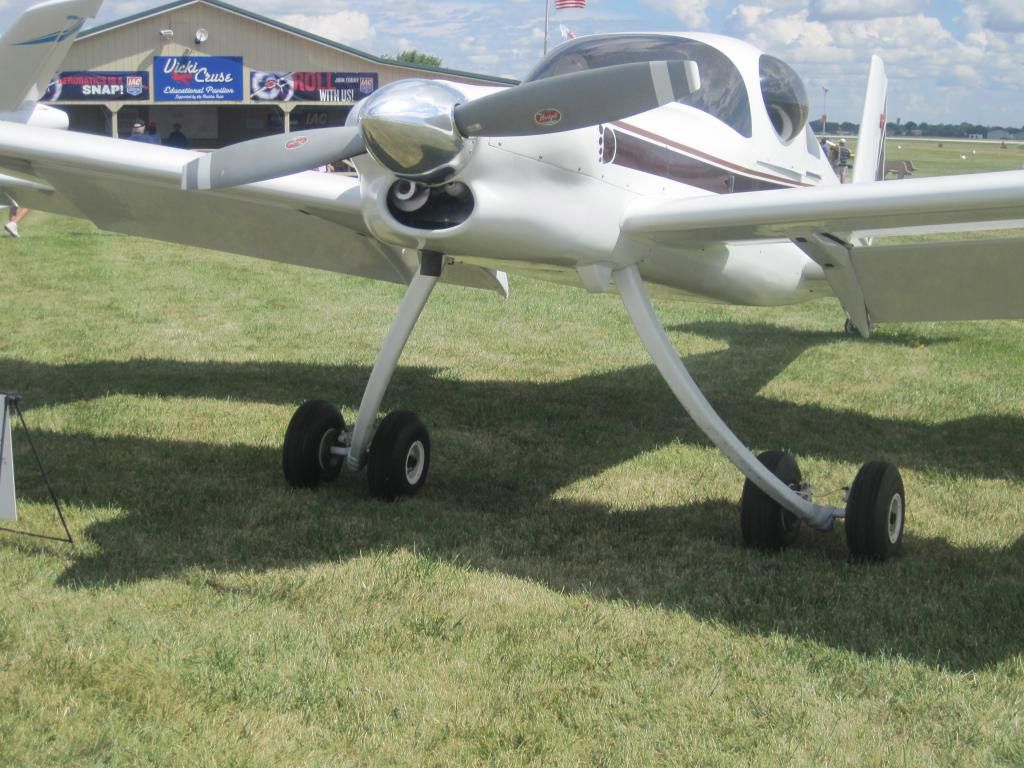

Может носовое должно иметь 2 колеса?  🙂

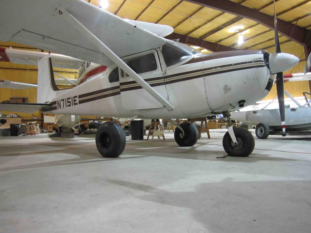

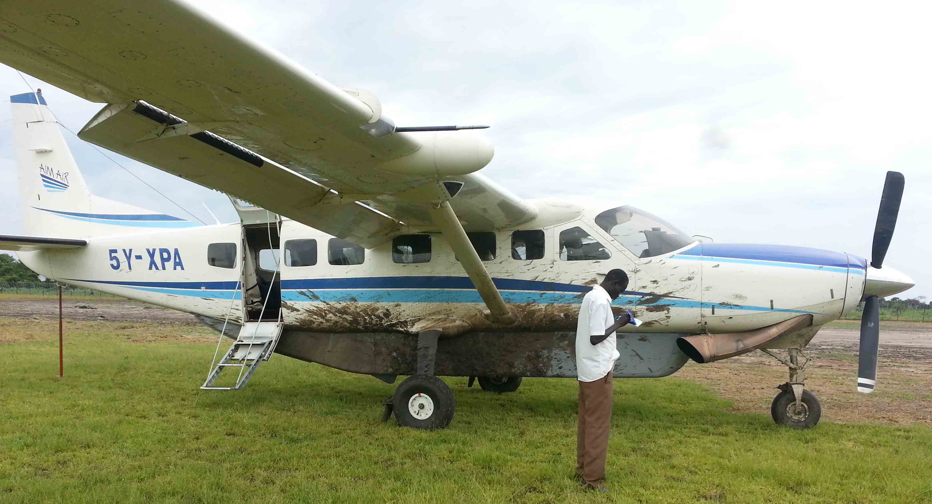

Это потому что очень часто конструкторы жидятся на пару кило веса, стоечки жиденькие делают, колёсики маленькие, вот и ломаются. Вон Караваны по таким дебрям летают и ничего нормально.
    183,4 КБ · Просмотры: 80
диаметр колёс желательно иметь не менее 450 мм, а лучше 500. Ход амортизации ~ 200 мм.

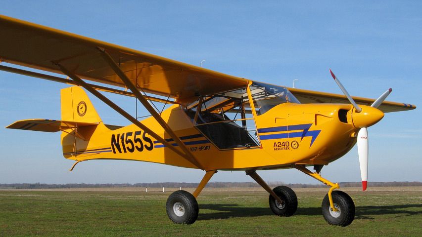

Я тоже думаю что для самолёта вездехода это определяющий фактор, а не схема шасси.
    62,2 КБ · Просмотры: 73

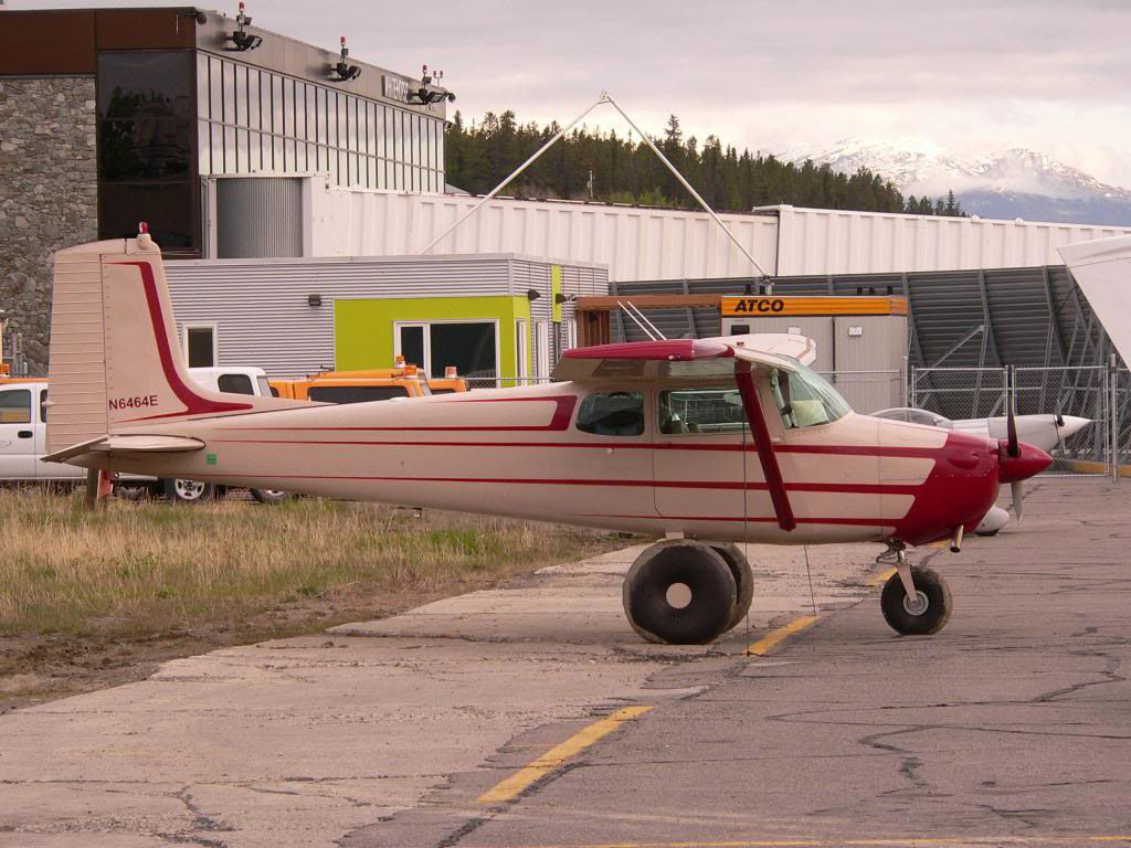

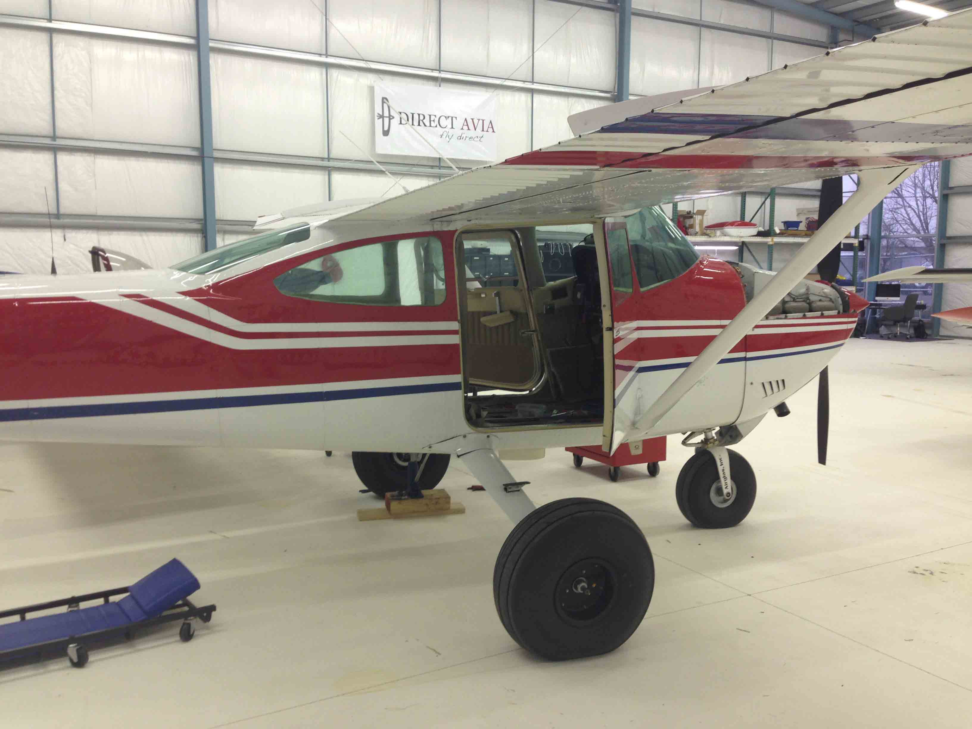

    158,5 КБ · Просмотры: 77

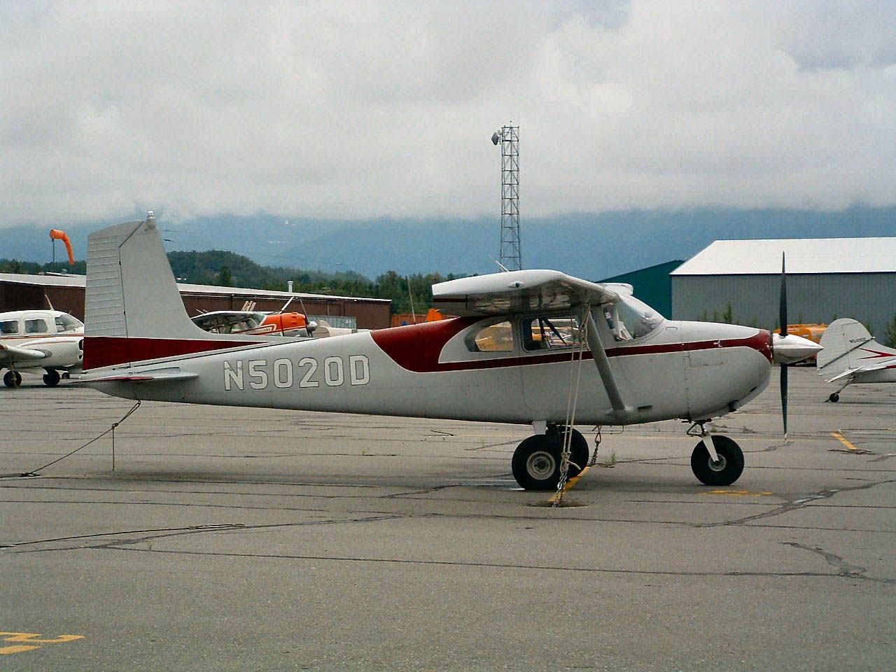

На Аляске нормальное явление, садишься с подбором - ставишь большие колёса, и никакие стойки не ломаются.
    131,2 КБ · Просмотры: 75

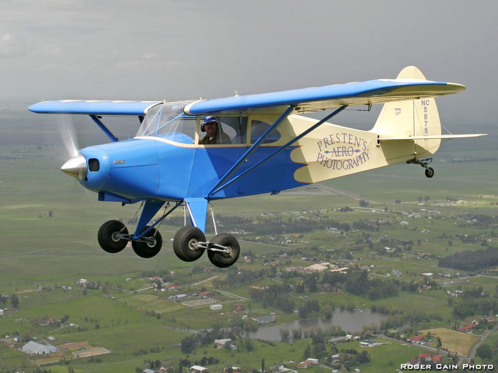

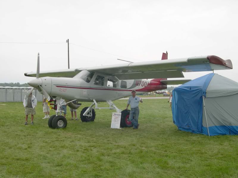

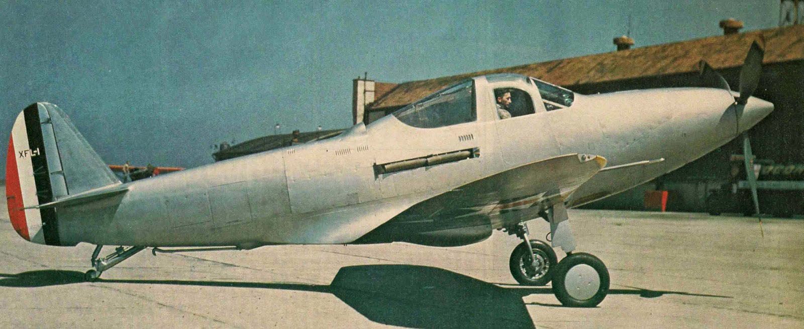

Немного экзотики
    176,3 КБ · Просмотры: 82
    132,4 КБ · Просмотры: 86
    103,7 КБ · Просмотры: 113

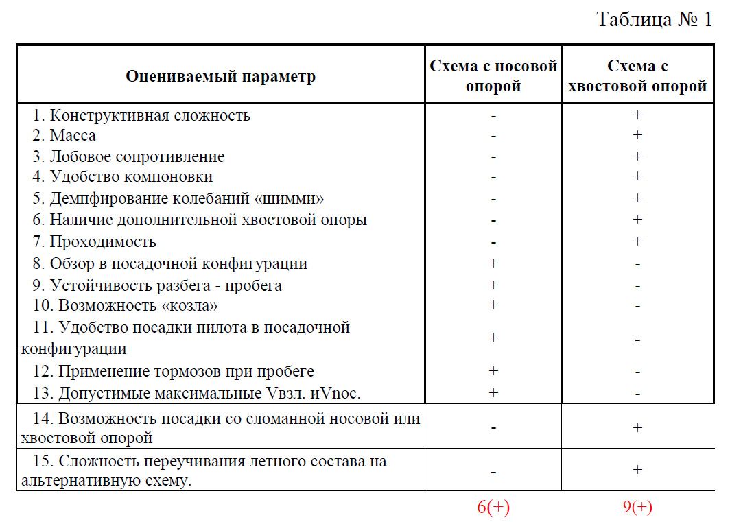

По прежнему с перевесом в голос лидирует вариант с хвостовым колесом. У Дорфмана в статье "ПОГОВОРИМ О ШАССИ" есть отличная табличка с перчнем достоинств и недостатков схем.
Плюсом к преимуществам схемы с носовым колесом, как правильно заметил Рябиков, демпфирование разрушающих нагрузок в случае аварии, а плюсом к преимуществам схемы с хвостовым колесом, более высокое расположение винта на рулении.
    104,7 КБ · Просмотры: 78

Uptosun   Читаю..Бойко пишите и,главное, конкретно. Апоненты уже выдохлись и почти не сопротивляются. Встречались с-ты сделаные из китов и по чертежам и не в гаражных условиях,  и не одиночками-самоделами (у них как правило всё просто, но летает) Так вот, есть хв. стойки которые к своим недостаткам имеют все недостатки носовых. Ни летать, ни рулить! В случае циркуля часто скручивается основная амортстойка,с-т ложится на крыло с его повреждением Если стойка сложилась, то ломается и винт.Может скрутить и хв. установку и хв часть ф-жа Лётчик упираясь в педали  гнёт их и кронштейны рулей. Результаты таких посадок видел неоднократно. Нарушается геометрия с-та которую восстановить очень трудно. Это не многим лучше капота. Который частенько выполняется очень мастерски! Сменили винт и все  дела!  Вот после циркулей с деформацией всё выправить и отладить очень не просто. Короче я за носовую снормальным колесом. Теперь по таблице,  + хв.уст- простота. Это скорее к костылю ПО-2. Современные опоры управляемые,с фиксаторами,а мортизаторами не так  просты. По весу меньше -это точно. Лобовое сопр. выше 200км.час ощутимо.Удобство компановки относительно, грамотный инженер  без проблем вставит носовую установку. Шимми там есть и ещё какое! Опять же может у костыля его нет . Наличие доп.  хв. опоры? Не понял. У  ИЛ-62 точно такая опора есть. Проходимость- тоже относительно. В результате плохого обзора и управляемости на рулении как раз и приводит к поломке винтов,попадание в канавы инаезд на препятствие. А сколько на АН-2 и ЯК-12 лыжонков оторвали? Возможность посадки без хв. уст. Садятся и без носовой ,хотя куда ей деваться? Это скорее всего из темы" Убирающиеся шасси Сложность переучивания. У хвоста+ Значит научившись с хвостом можно летать на чём угодно! Это из темы дельтоплана. Нормальный курсант освоит и нос и хвост в положенные програмой часы Но! Хвост будет напоминать о себе всю жизнь! Чем лучше полоса тем больше шансов разуться. Однажды он поймает даже опытного пилота. Вынужденая вне аэродрома это с-т под списание, как с хв. колесом так и с носовым.Может где в Казахстане это пройдёт ,да и то сейчас везде столбов квадратно-гнездовым способом наставили. На полях уже молодой лесок! Вот как-то так.Критикуйте!   Бессонница блин! Извиняйте...
