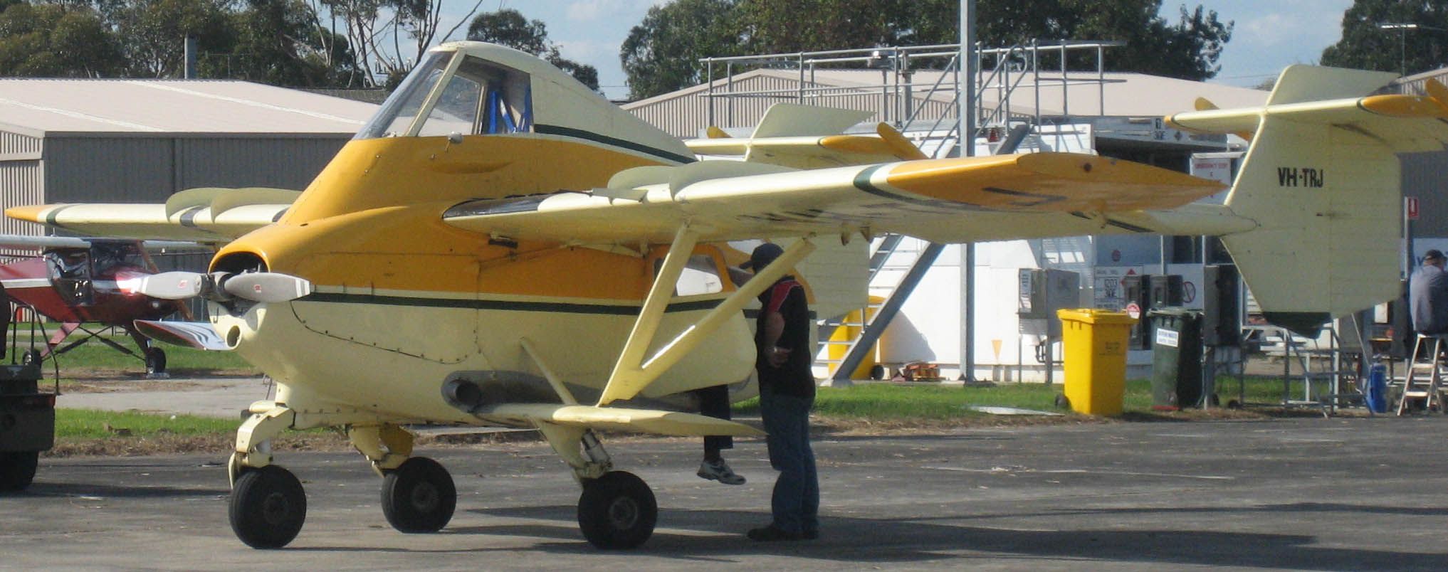

Из всех моделей спецагросамолеты, только одна есть с носовой опорой. Кстати она не похожа на самолет вообще - ето австралийски (или новозенландский) PL-12 Skytruck. И ето не случайност, уже век опыт накоплен в легкой авиации.
Я совсем забыл про самый красивый самолёт всех времён и народов. Кстати бывают и с телескопической стойкой.
    185,9 КБ · Просмотры: 96

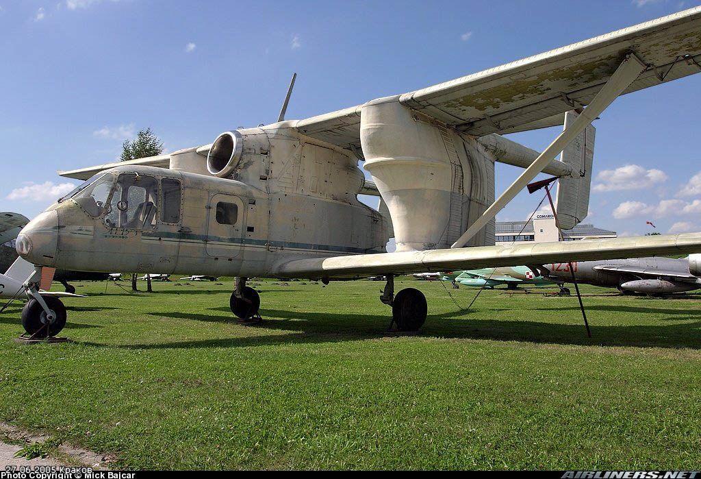

Кобра эпохальный самолёт! Кстати конструктор Pa-25, позже на Еврокуппе тоже применил шасси с носовой, что по тем временам для лёгких самолетов было большой редкостью.
Был ещё один химик с носовой М-15. Самолёт опередивший время  🙂 . Его надо ремоторизировать под Гаррет, с толкающим винтом, песня а не машина будет  ;D
    179,1 КБ · Просмотры: 126

Кобра приведена неправильно как пример лучшей проходимости,ибо у нее двигатель (основная масса самолета)находится в ЦТ.Нагрузка на носовое колесо в разы меньше,чем у класической компоновки двигателя.У химика такая компоновка трудно постижима, не считая толкачей.
Я голосовал за носовую стойку,не имея вашего опыта и знания,водился исключително от идею,что самолет должен быть максимально прост на всех этапах управления.
