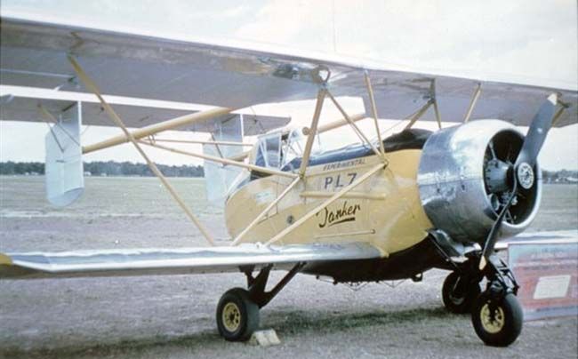

Вот вариант с телескопической стойкой, а также его прородители. Ещё, как мне кажется, на Pl-7 крепенькое такое шасси, то что доктор прописал.

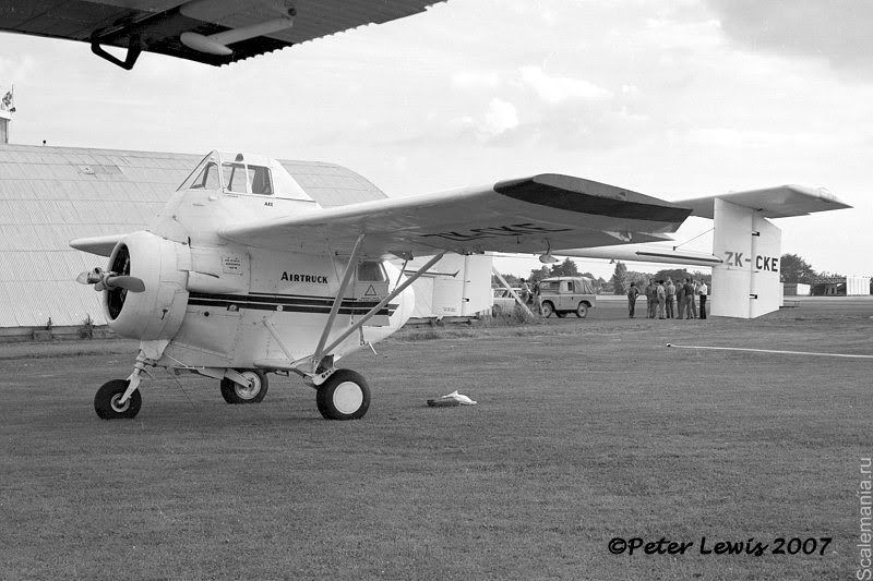

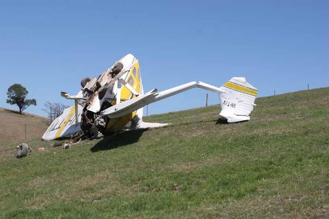

Вот интересный инцидент, который подтверждает замечание Рябикова, что передняя опора является своего рода бампером.
Пилот на следующий день вышел на работу.
Взято от сюда http://www.thekathrynreport.com/2010_03_09_archive.html
Гугл автопереводчик достаточно не плохо переводит. Шлёпнулся с полной загрузкой. Обратите внимание на основные стойки.
Вот в каком самолёте действительно солидный буфер под мотором.
    44,4 КБ · Просмотры: 84
    142,6 КБ · Просмотры: 72

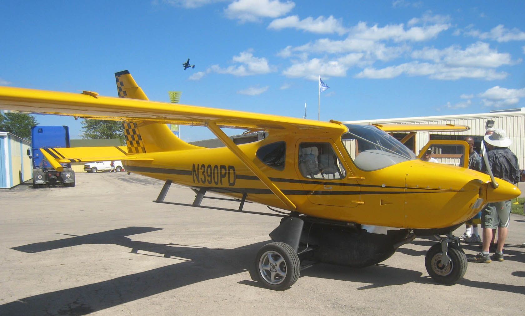

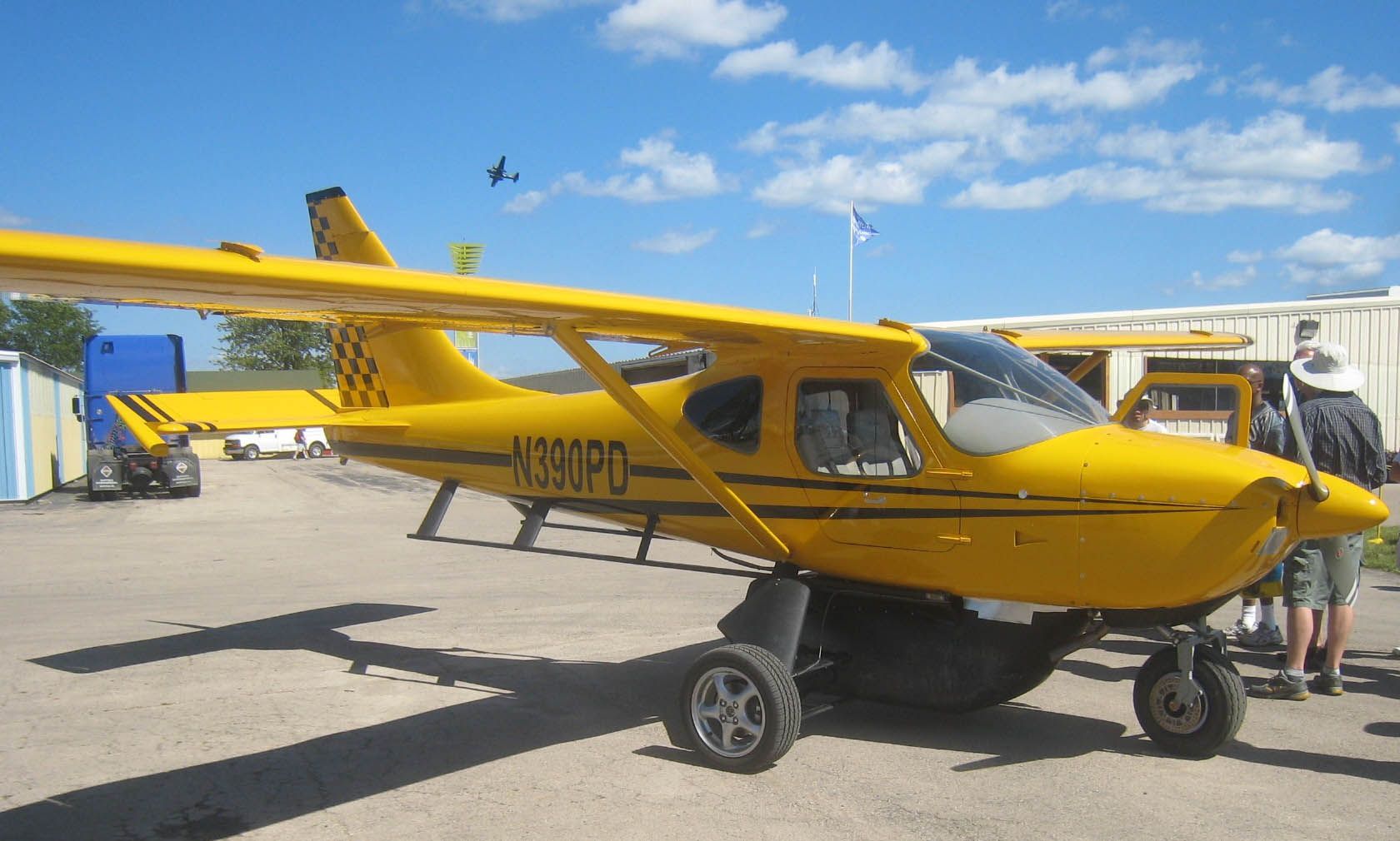

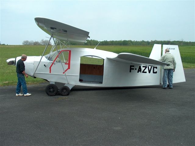

На фото, попытка сделать летающий автомобиль из самолёта "Glastar"( компании "Glasair"). Т.к. по дорогам нельзя "ездить" с работающим винтом, то ему поставили новую систему шасси с приводом от мотоциклетного двигателя. А "Гластар" имеет вариант("опция") со складными крыльями.
    163,4 КБ · Просмотры: 69
    82,8 КБ · Просмотры: 106

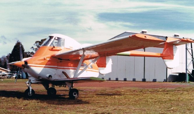

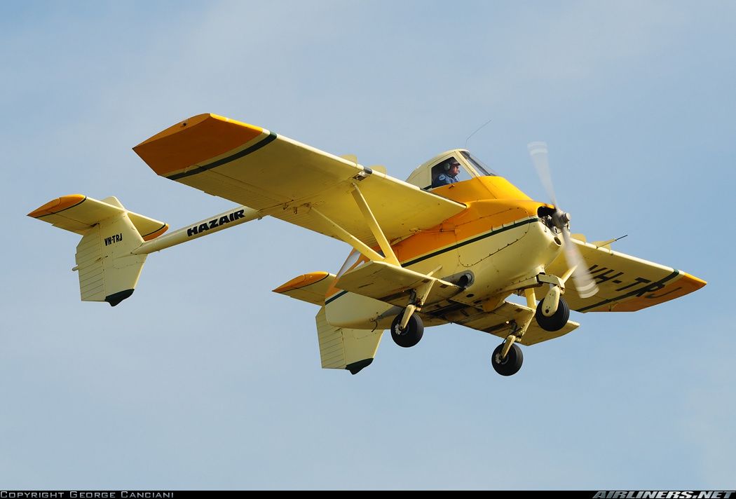

По отзывам коллеги - PL-12 Skytruck был кошмар как для пилотов, так и для авиомехаников. Построено в общем счете 118 штук. Производство прекращено в 1993 г. и к 2008 были только 2 екземпляра в летной годности в мире.
https://en.wikipedia.org/wiki/Transavia_PL-12_Airtruk
Для сравненнии Air Tractor-ов в производстве больше чем 80 лет, делаются до сих пор и уже свыше 3000 из них нашли своих владельцев.
http://www.airtractor.com/
Жаль, что за столько лет они не удосужились сделать для нас образец на 250 кг...
Так прям и кошмар, пилотам не удобно в кабину было лазить, а техникам проводку рулей смазывать? И хотя он очень экстравагантен, но нельзя не отметить, что в нем есть зёрна рациональности, и даже схематика не высосана из пальца, а достаточно продумана и продажа 118 машин тому доказательство, а если учесть, что австралийцы практически насытили уродцами свой рынок и большая часть страны пустыня, то в общем-то не плохо  🙂.

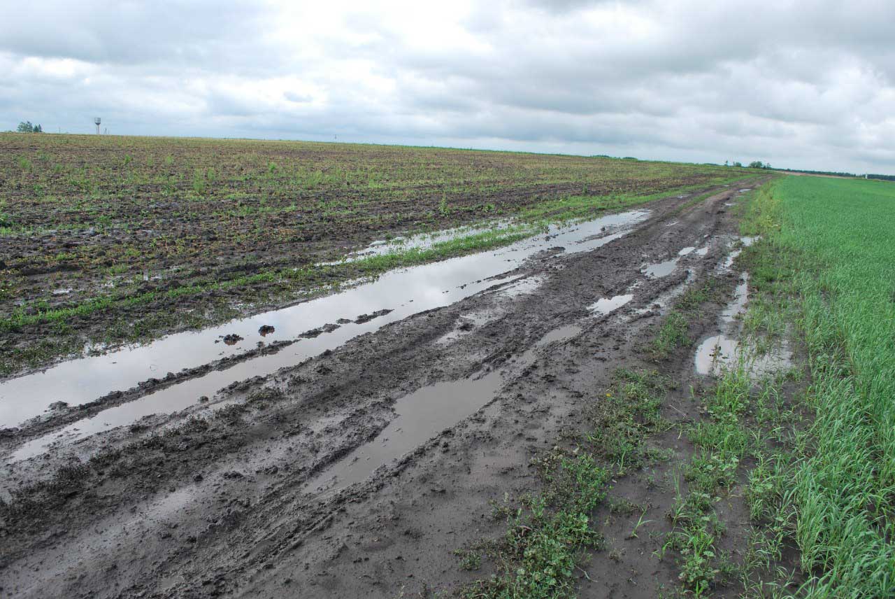

Но речь о шасси, вполне нормально сел на грунтовую, причём на неровную и неширокую просёлочную дорогу. Что ещё надо? А надо чтоб с такой!  🙂
