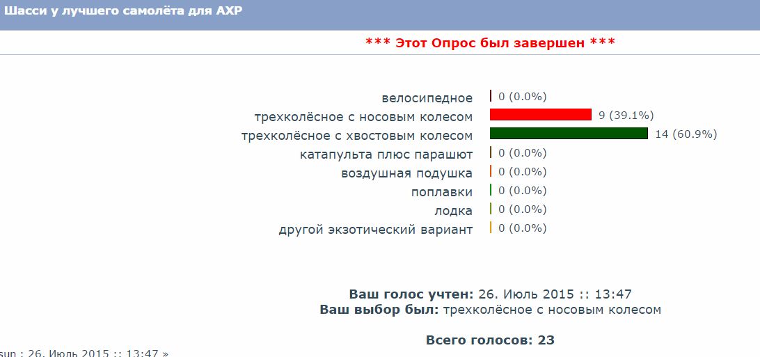

Для лучшего химика народ выбрал шасси с хвостовым колесом, потому что оно легче, создаёт меньше сопротивления, имеет высокую проходимость, проще в изготовлении и соответственно дешевле.
КОНСЕРВАТОРЫ!  🙂
Идеальный химик:
[highlight]Двухместный одномоторный низкоплан с прямоугольным крылом размахом 11,4м (лонжерон дюралевый) , оснащённый мотором 160 сил и баком на 250литров в под полом кабины пилотов, шасси с хвостовым колесом.[/highlight]
    49,7 КБ · Просмотры: 96
Устраивать опросы на тему лётных характеристик не вижу смысла, потому что разбег, чем короче тем лучше, скорости чем выше тем лучше и т.д.. В принципе образ нарисовался (ну может только кто-то, видит идеальный с посадкой бок о бок, форма сечения фюзеляжа, т-образное оперение, механизация). За неделю голосует 23-26 человек, конструктивных особенностей много и тратить неделю на обсуждение материала обшивки крыла и т.д. очень скучно и многим не интересно. Поэтому я буду делать опросы по суботам и средам, если интенсивность будет меньше пяти человек  за этот промежуток, брошу это гиблое дело. Я не плохо владею солидом и в принципе мог бы реализовывать в нём колективное видение самолёта. Вот если бы была возможность, сразу пять опросов  в неделю делать, было бы круто и продуктивно. Но это надо движёк сайта корректировать. Эх мечты, мечты.
