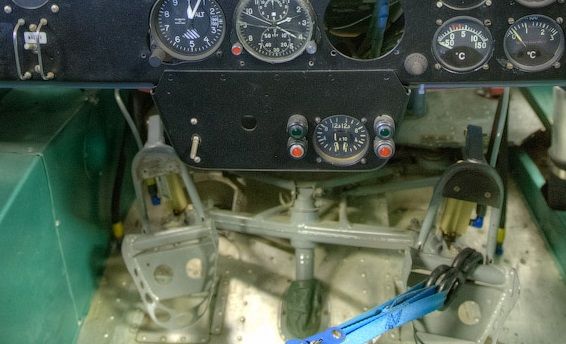

Я ,хоть не такой матерый ХИМИК ! Но точно скажу педали лучше вот такие! Обычно когда там трубочки, ласты  елозят по по полу, стираются и пол протирается! А тут нога стоит,носком тормозишь,господа, все уже придумано- 100 лет назад! И химики тоже!

Вот как раз с такой конструкцией педалей я не согласен. На самолетах с размерностью АН-2 или твоего, Фиркат "Шмели" и достаточно большой грузоподъемности такая конструкция вполне нормальна, а на самолете который "вырисовывается" в результате опроса, на мой взгляд наиболее удачной будет конструкция педалей как на СП- 30, с осью  качания (не вращения) на полу кабины.
Да есть такое ,я что то не до думал, на Сп -30 ,такие 4 педали как на моем фото и самолета не видно будет! Вот опять же ,вот взять же ту же СП-ху ,ну сделайте ее одноместной ,одни плюсы и обзор,вес и места и те же педали человечьи можно поставить! :-?
