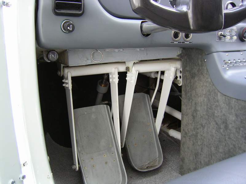

И такие педали (СП) устраивают пилотов на высокоманевренных самолетах?
Летал недавно на Сп, спартанские, особым удобством не отличаются. Но как ни странно, руль поворачивают  ;D. На Злине куда приятней будут 🙂.  Педали без подпятника изнашивают обувь и пол кабины. На многих пилотажниках конструкция педалей тоже очень проста, но всё равно спортсмены не проводят треть жизни в кабине. Есть гурманы  😉, абсолютно не бюджетный вариант... кросовки намертво прибитые к педалям. Интересно, как прыгать случись что?

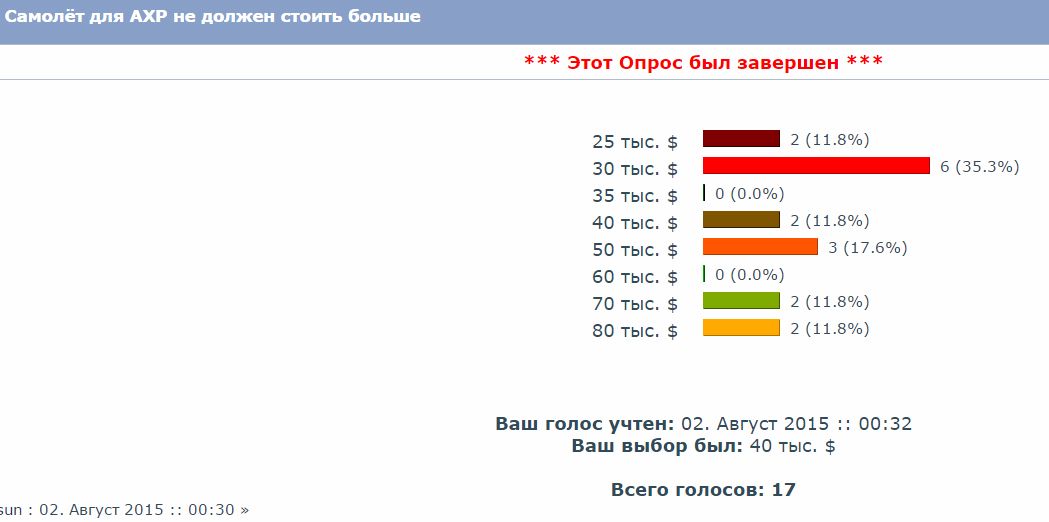

Ну вот появились реалисты, два голоса за 70 и 80 бакинских.

Дело только в износе обуви и пола кабины? 🙂

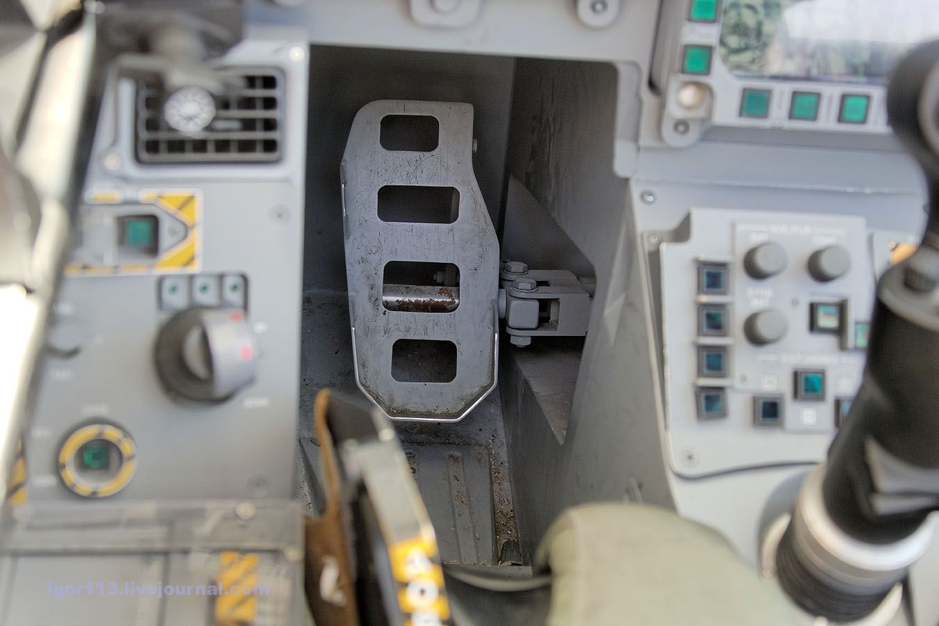

Вот неплохие педальки

Голосование заканчивается, милости просим отдать голос за ценовую политику идеального химика.
Ну собственно проголосовало 17 человек, что не мало за столь короткий срок, конечно на абсолютную достоверность статистика мало тянет, но, кое какие, выводы по тенденции сделать можно.
Идеальный химик:
[highlight]Двухместный одномоторный низкоплан с прямоугольным крылом размахом 11,4м (лонжерон дюралевый) , оснащённый мотором 160 сил и баком на 250литров в под полом кабины пилотов, шасси с хвостовым колесом, стоимостью не более 38 тысяч $.[/highlight]
