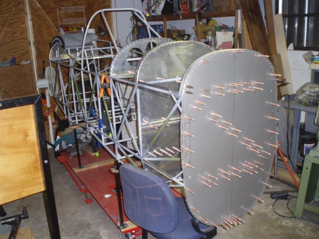

Мне не очень, я лучше больше вложусь (до разумных пределов), потом горя знать небуду.. Я голосовал за вариант номер восемь, за Ад-31 плюс каркас, который всё-же прийдётся извернутся и сделать из более крепкого материала.  Почему сопливый алюминь? Потому, на фезюляже не такие уж и великие напряжения, а нагрузки от шасси и мотора частично(или целиком) может воспринимать короткий сварной каркас безопасности интегрированный в алюминиевую конструкцию. Как-то так.

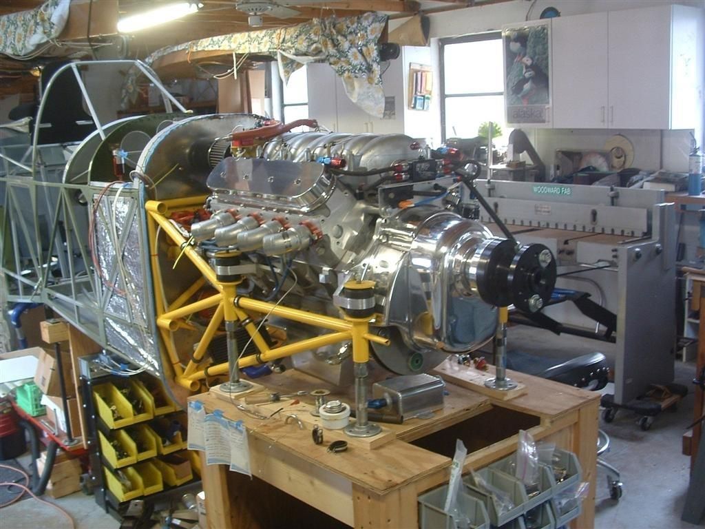

Я давно говорил о сварных рам фюзеляжей.
Могут(если правильно сделаны)быть легче чем любая другая НЕСУЩАЯ конструкция.

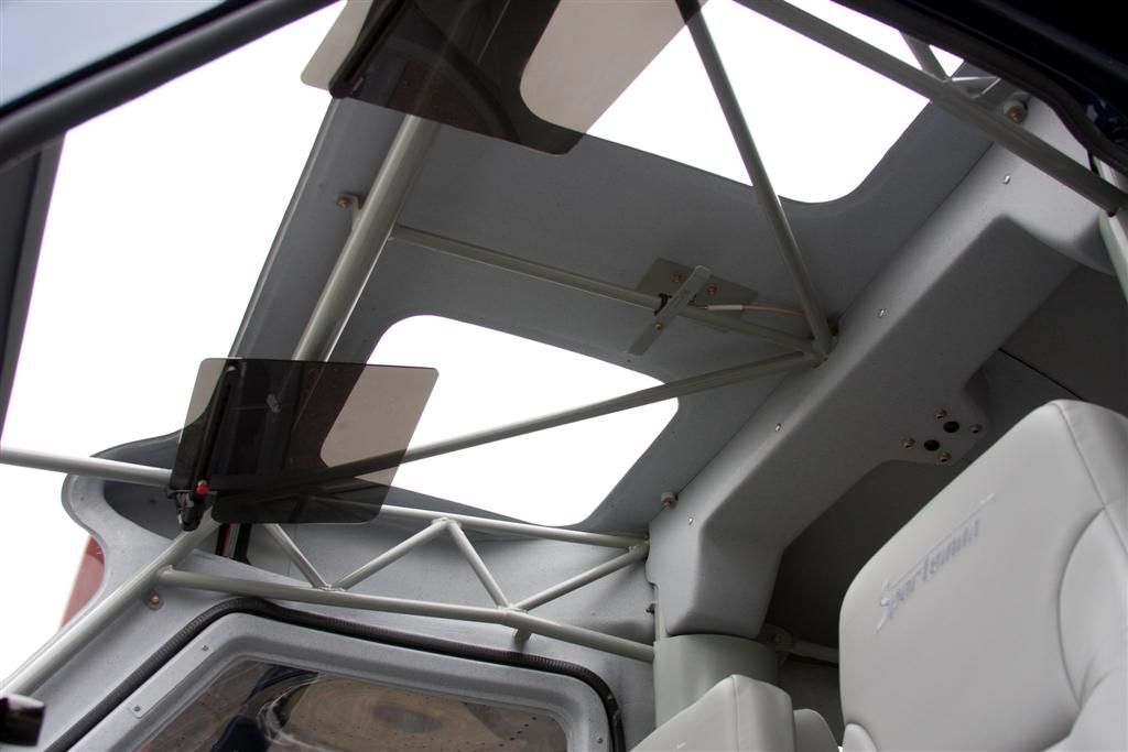

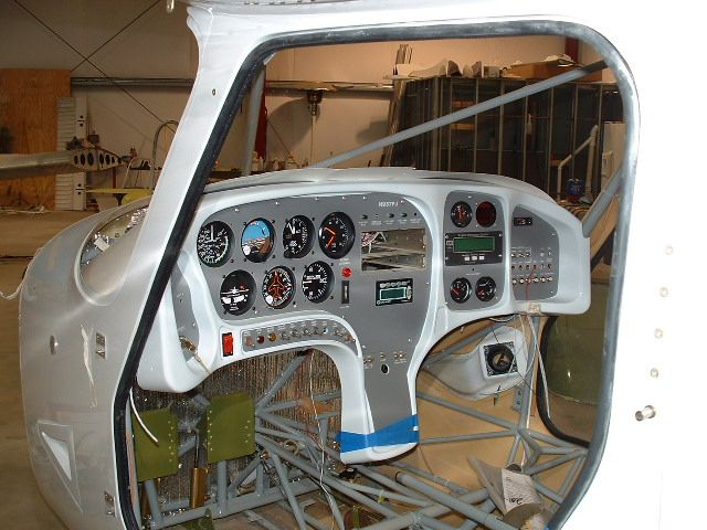

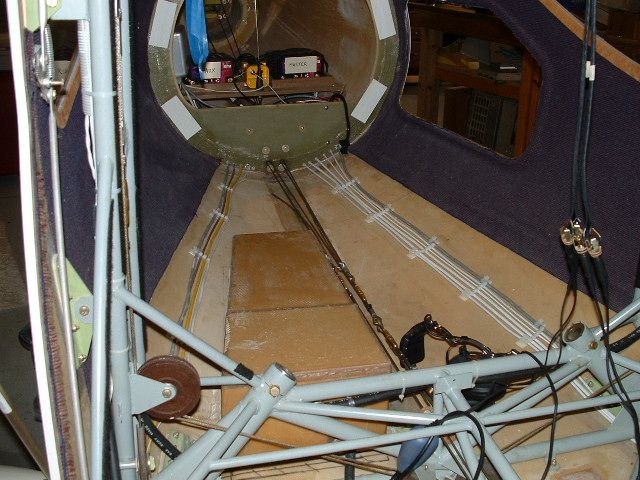

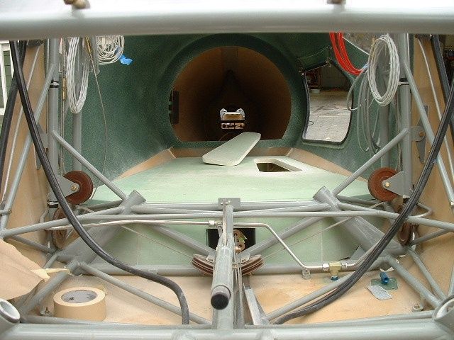

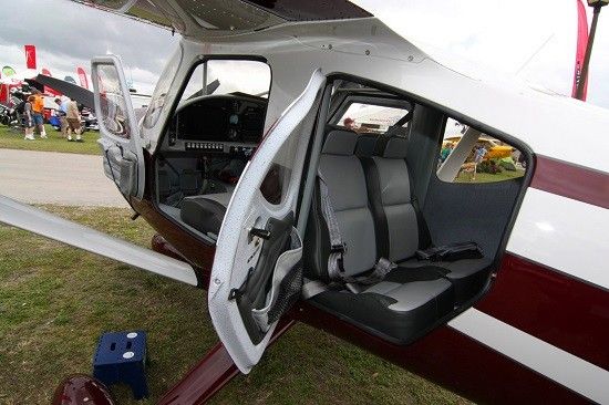

Да, конечно, хромансиль имеет бОльшую сигму временную. Но насколько этот показатель оправдан? Ведь потеря устойчивости в ферме наступает раньше чем предел прочности на разрыв. А устойчивость ( модуль упругости) для всех сталей одинаков (почти). Тут и сталь 3 подошла бы :-/
На Глассаире применена схематика, которая, как мне кажется,  может быть реализована с более технологичным и недорогим материалом, чем стекло. Есть короткий стальной каркас (трубки до метра по почте) и к нему крепится сварной (клёпанный) из алюминия хвост.
http://www.fibertechcomposites.com/gallery.php?pageNum_RSphoto=9&totalRows_RSphoto=246
    62,6 КБ · Просмотры: 103
    74,1 КБ · Просмотры: 107
Да, оснастка  , стапели  , оборудование  это  ясно ,  я  имею  ввиду  материалы  и  саму  оплату  труда. Я  тут  чуть  не  прослезился  когда  на  досуге  пересчитал  трудозатраты  912  мотора  на  наши  отечественные,  с  округлением  в большую  сторону, так  мотор  по  нашим  заводским  российским  расценкам  на  обычном заводе  стоил  бы  всего  200  тысяч  максимум  наших  рублей.  В  этом  мне  помогли  ребята составляющие  сметы  по  изготовлению  подобной  продукции.
  В  сущности хим . самолет  это  носитель  навесного  оборудования  и  он  должен  быть  максимально  упрощен, ничего  лишнего  и  на  мой  взгляд  в  категории  до  495  кг  Бекас  является  таковым.  Наверно  стоит  несколько  улучшить  условия  в  кабине , установить  серийно  предкрылок,  обшить  крыло  и  Х.О  тонкой  дюралью  и  усилить  хвостовое  оперение.
Вы правы, но есть ещё и местные концетраторы напряжений, которые будут провоцировать потерю устойчивости и тут уже на первое место выйдет сигма, плюс в авиации двадцатая сталь шла с индексом А (если мне не изменяет память електрошлакового переплава, которая большая редкость) и всё равно паиперостроители перещитывают ферму. Нерж тоже весьма хитрый материал, требовательный к качеству сварки, перегрев (если быть точным задержка на 575гр) ведет укрупнению зерна и склонности к трещинообразованию в околошовной зоне. Можно спору нет, но качество будет не на высоте. И тогда уж не из третьей, а из 09Г2С  ;D. Если-б так просто всё было, уже давно воздух заполонили водопроводные трубы.

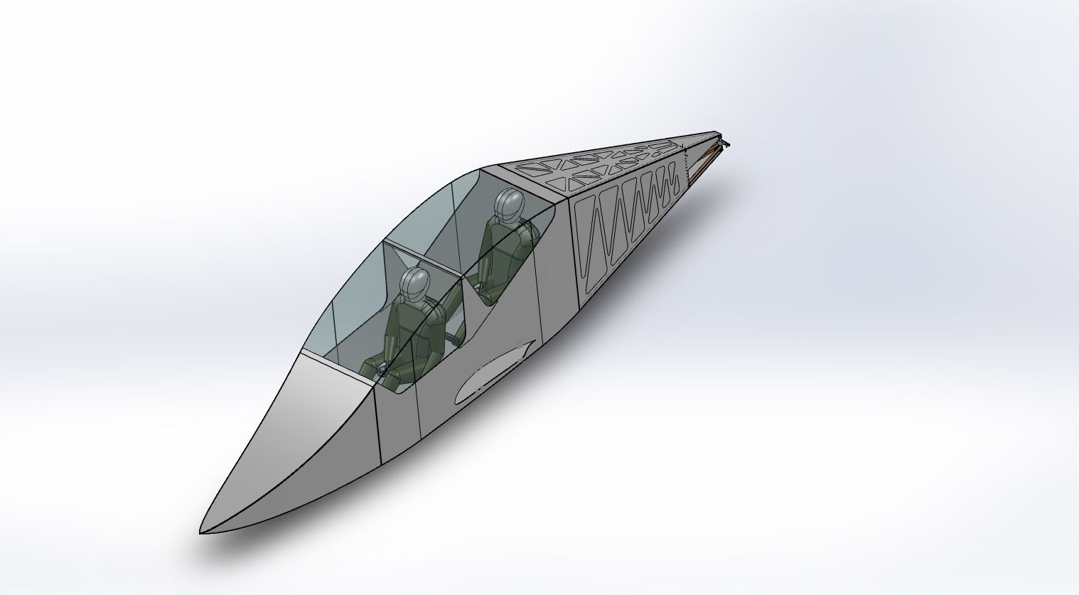

Композитный думаю тоже возможен, фюзеляж в этом случае должен быть выполнен из поверхностей одинарной кривизны, чтобы по максимуму упростить создание оснастки. Что-то типа такого.

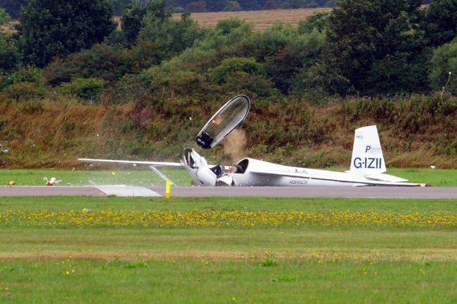

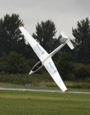

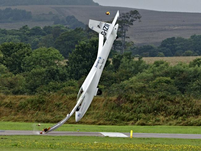

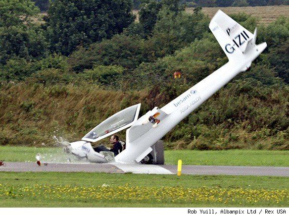

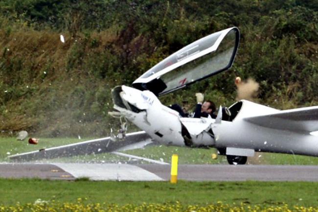

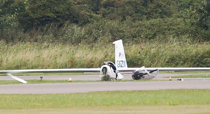

Немного о том, как ломается композит
