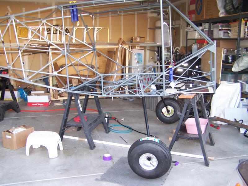

    43,5 КБ · Просмотры: 117
Т.е.  своеобразная  капсула?  Ну,  если  так  то  обшивка  вообще  должна  быть    как  можно  легче,  она  не несет  никакой  нагрузки  кроме  аэродинамической.  Кстати  из  воспоминаний  моей  молодости  ,  видел  разбитый  Як-18А  на  свалке,  после  того  как  на  нем  разбились  2  пилота,  так  там  кабина  была  в  лепешку  и  по  разговору  с  инструкторами,  их  буквально  расплющила  силовая  часть  фюзеляжа,  а  это  заводская  рама  из 30хгса  с   отпуском  в  печи  и  пескоструйной  обработкой.
Все же композит является предпочтительный. Я на том же мнение и голосовал за композите. Ветка называется "Идеальный" а не "Дешевый" химик. Композитный будет легок и прочный, неподвластен корозию, аеродинамичный  и красивый.
Хотя я сам построил композитный самолёт, но счетаю, что "химик" должен иметь трубный каркас фюзеляжа.
Я не пытаюсь пропагандировать самолёты "Trush", но то что я видел на их заводе, оставило у меня хорошие впечатления.
Первое, трубный "каркас" фюзеляжа заливается маслом и опресовывается под давлением(для проверки мест сварки). Потом масло сливается, но внутри стенок труб оно остаётся. Затем он окрашивается в белый цвет и если в процессе эксплуатации появится трещина, то её будет видно по пылевому пятну.
Второе, боковые панели обшивки фюэеляжа быстросьёмные(на "дзусах), что позволяет легко проинспектировать "каркас" фюзеляжа и все системы самолёта. На композитном и даже дюралевым самолёте такое не возможно.
Третье, "брюхо" самолёта(обшивка) из "нержавейки", а все дюралевые детали самолёта - "анодезированны".
Четвёртое, лонжерон крыла имеет гарантийную "жизнь" в 20 тысяч часов.
И пятое, химбак раположен между мотором и кабиной пилота и служит как "подушка безопасности"(как в автомобилях) при аварии. Бак большой(2000 литров) и может загружаться жидкостью(порт в левой части фюзеляжа), так и сухой(люк сверху бака). Этот самолёт расчитан быть и "пожарником" с 2 тоннами воды или реогента.

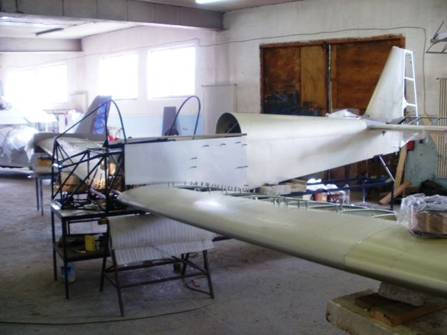

Вот кстати интересное решение сталь нос, дюраль хвост
http://www.rivetbangers.com/forums/viewtopic.php?printertopic=1&t=3142&postdays=0&postorder=asc&start=0&finish_rel=-10000
    87 КБ · Просмотры: 122
