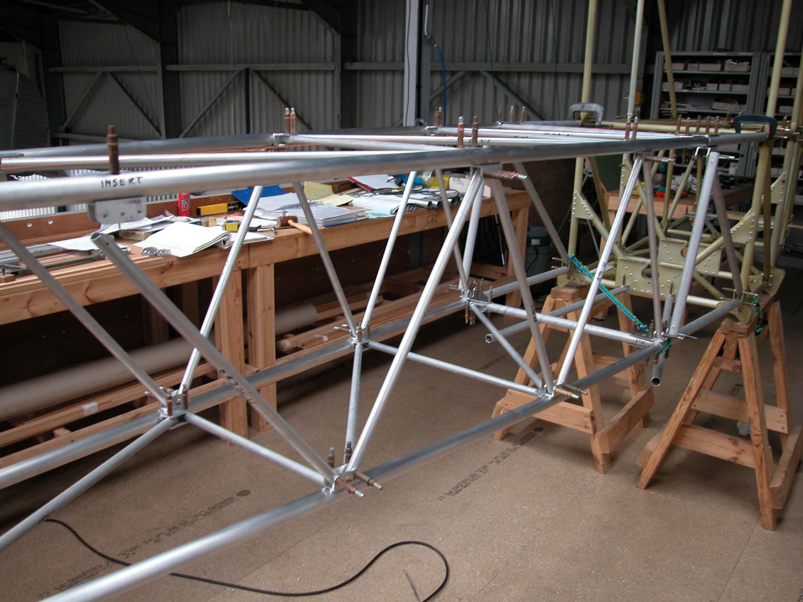

Клёпанная ферма
http://gallery.wonderart.us/Aviation/Bede-BD-4C

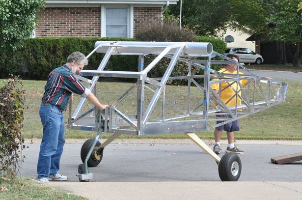

Нравится мне его технология изготовления крыла.
http://gallery.wonderart.us/Aviation/Bede-BD-4C/BD-4C-Build/i-DjFcMsN
https://cheerfulcurmudgeon.com/category/aviation/bede-bd-4c/page/4/
    63 КБ · Просмотры: 124
    48,9 КБ · Просмотры: 135
    41,8 КБ · Просмотры: 127

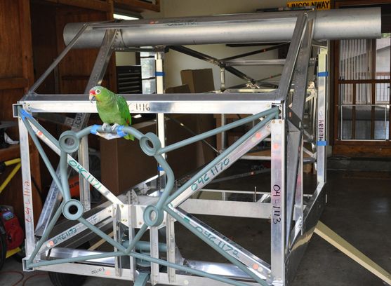

Вот ещё пример дюралевой трубчатой фермы
http://www.g-tlac.com/bc_xpblog.html
Бак вместо переднего и в бой

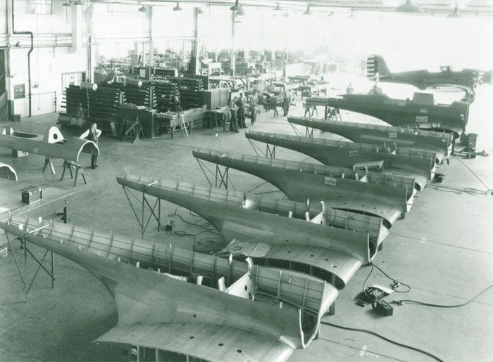

Биплан  , это  вообще  тема,  особенно  со  складыванием коробки крыльев,  но  два  крыла  дороже  выйдет  по  цене.

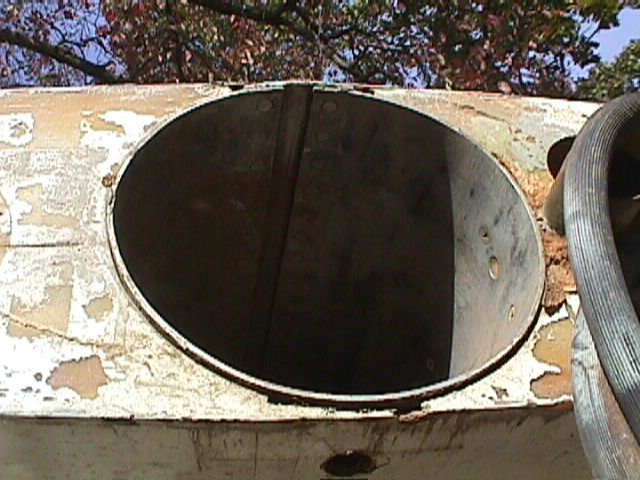

Клепать в потай монокок не просто, на фото интересен технологический разъём в горизонтальной плоскости.

Первое, трубный "каркас" фюзеляжа заливается маслом и опресовывается под давлением(для проверки мест сварки). Потом масло сливается, но внутри стенок труб оно остаётся. Затем он окрашивается в белый цвет и если в процессе эксплуатации появится трещина, то её будет видно по пылевому пятну.
на "соседском" аэродроме стоят Экстры. у них "по слухам" стальная ферма вообще газонаполненная- как лопасти на вертолетах. и с датчиком падения давления.

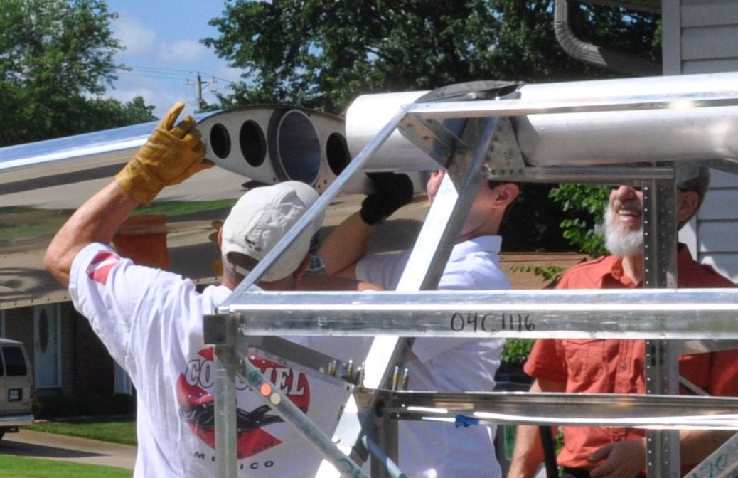

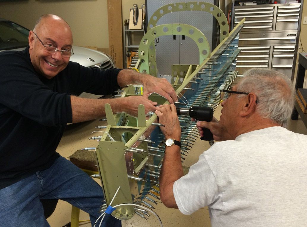

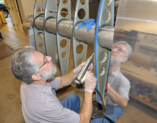

Один из самых главных минусов в производстве клёпанных конструкций это количество отверстий, которые надо каждое в ручную обработать, от этого производительность резко падает.
    127,8 КБ · Просмотры: 135
Так куда быстрее, почему бы так с фюзеляжем не делать. Кстати один из малотрудоёмких  самолётов на постройку уходит 700 часов, его предшественник BD-4B чуть больше 900, размножился аж до 700 штук.

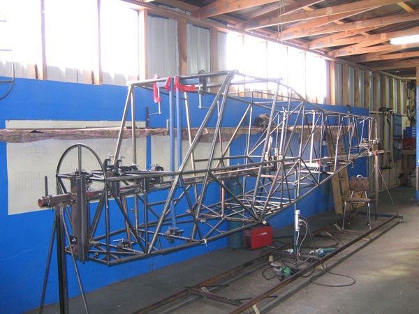

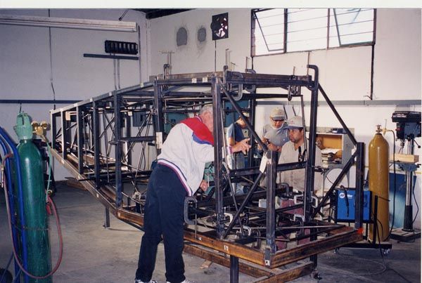

Газом это круто и весьма грамотно. Обычно для проверки герметичности у нас применяют керосин на мел, он имеет более вусокую текучесть чем масло, даже опрессовывать не надо, вылезет даже через мельчайшую трещинку. Вообще, американцы порой смешные, одна шариковая ручка за два миллиона для невесомости чего стоит, когда наши тупо с карандашами полетели. Сварить ферму красиво и качественно задача не тривиальная, квалификация сварщика должна быть на уровне, по мимо отсутствия в России нужных материалов, этот фактор тоже снижает количество потенциальных самоделов, ферменных самолётов. Благо китайцы насытили рынок не дорогими сундуками AC/DC. Однако по хорошему ещё и стапель нужен, он как и матрица занимает много места, плюс его изготовить нужно. Можно конечно на столе, но поводки, фиксация в работе и тд. и тп.  Еще как минус ферменных конструкций большое количество сопрягаемых под углами деталей.
    56 КБ · Просмотры: 96
    55,5 КБ · Просмотры: 98

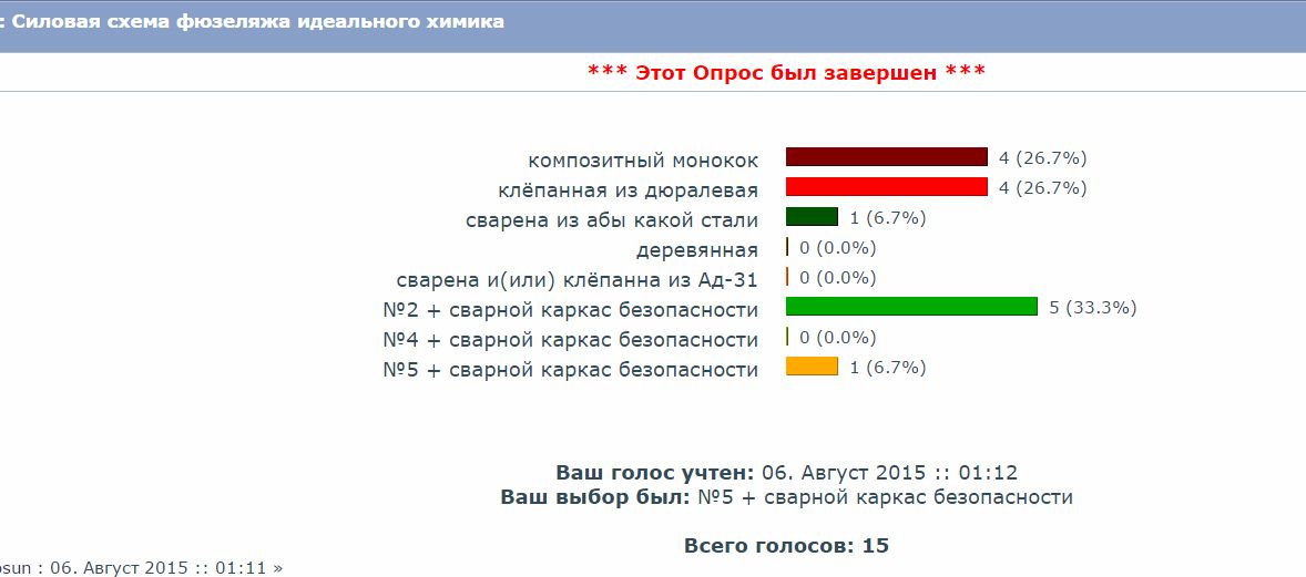

Клёпанная дюралевая лидирует в опросе, с отрывом в три голоса и некоторые хотят ещё и усилить её сварной конструкцией. Голосуем за КСС фюзеляжа, товарищи!

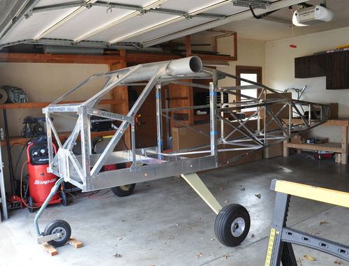

Интресно что труба на Беде 4 из 6061-T6, а это аналог нашего Ад-33, коего у нас тоже нет. Взято с официального http://www.bedecorp.com/bd-4b-features.html
    108,3 КБ · Просмотры: 127
Такие  лонжероны  хороши  для  топлива,  но  как  правило  у  мелких  до  495  кг    это  короткие  перелеты  в  полчаса,  час.  Трубу  такого  диаметра и  качества  ещё  нужно  поискать,  а  плоской  дюрали  полно.

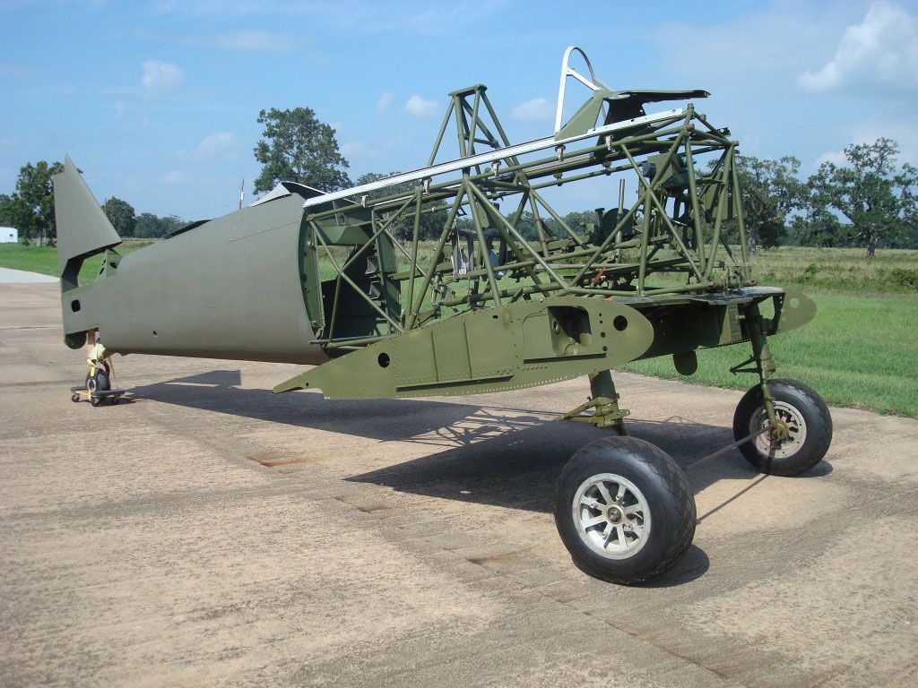

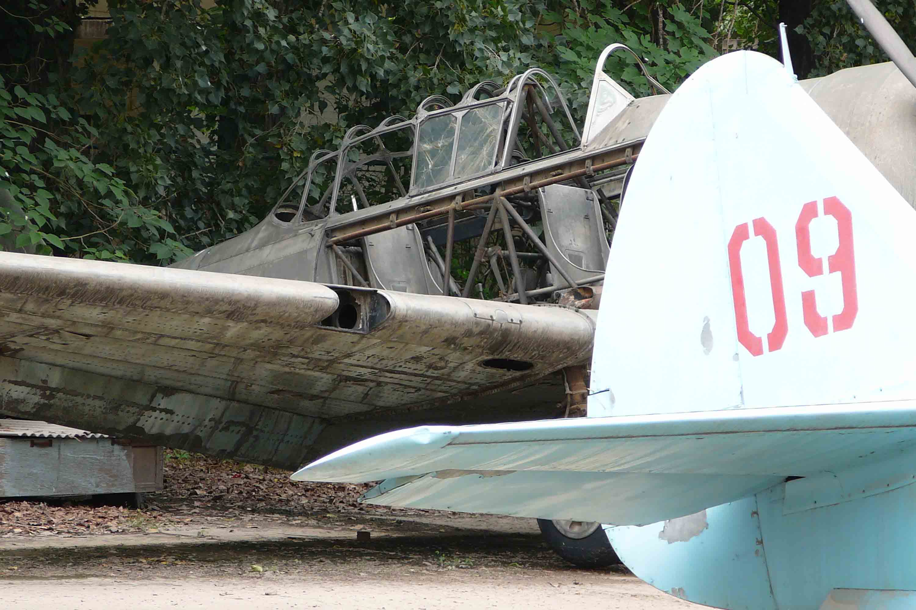

Монокок клёпанный из дюраля хвост, ферма в центре.
    149,5 КБ · Просмотры: 93
    215,9 КБ · Просмотры: 95
    128,8 КБ · Просмотры: 92
Да, британцы были большие мастера на такие хитромудрые решения. Это вероятно бомберы Веллингтон?
Но законодателями мод они не стали. У немцев и американцев наши научились гораздо большему.

Никто не проголосовал за дерево, а ведь с этим материалом реальней всего уложится в цену  🙂
Идеальный химик:
[highlight]Двухместный одномоторный низкоплан с прямоугольным крылом размахом 11,4м, с дюралевой силовой схемой (дополненной сварным каркасом безопасности) , оснащённый мотором 160 сил и баком на 250литров в под полом кабины пилотов, шасси с хвостовым колесом, стоимостью не более 38 тысяч $.[/highlight]
