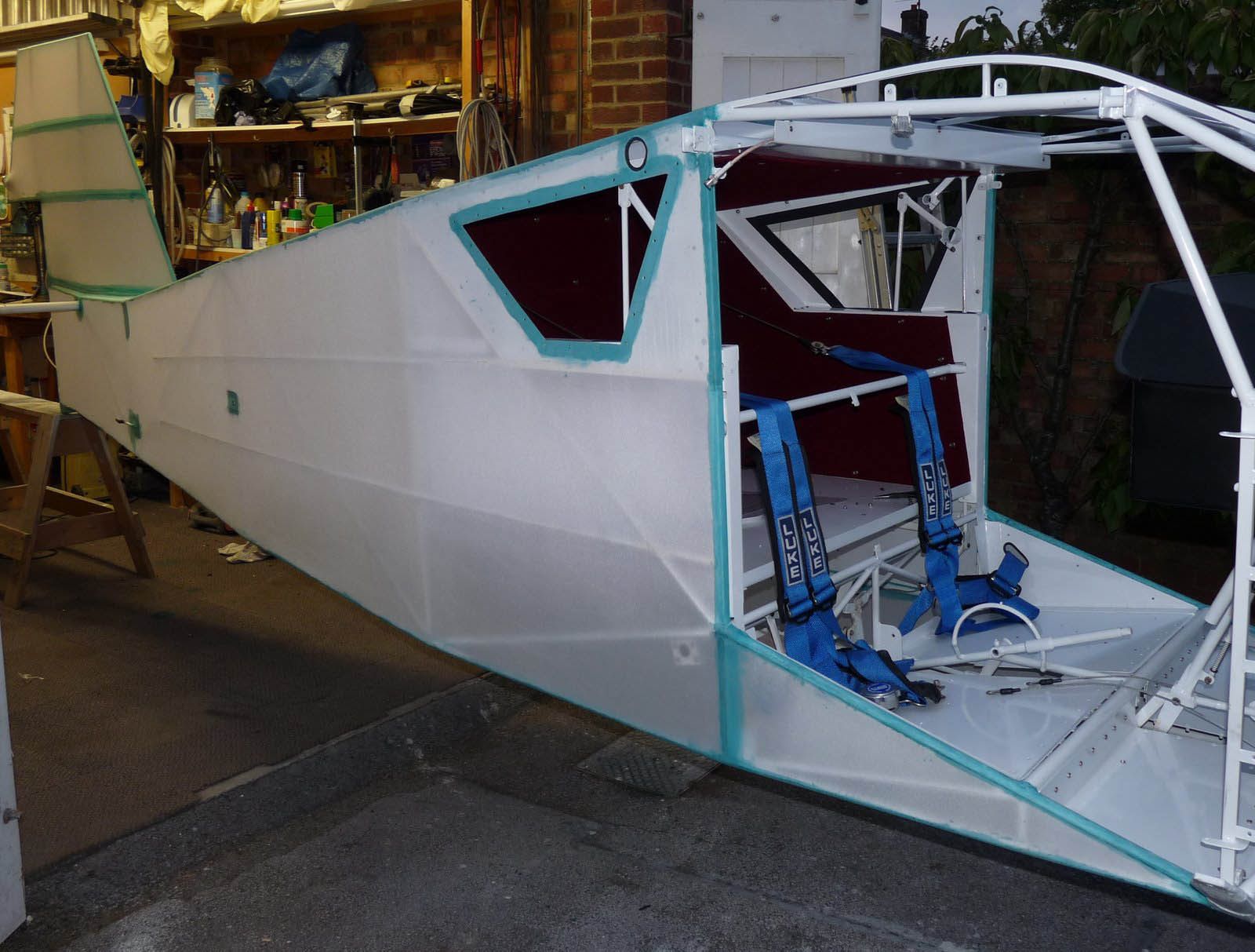

Я про геодезические фюзеляжи - там явно британские бомберы. Они были большие мастера про причудливым конструкциям. Посмотришь на многие их самолеты(это и Спитафайра касается) - очень сложно и трудоемко все наворочено.

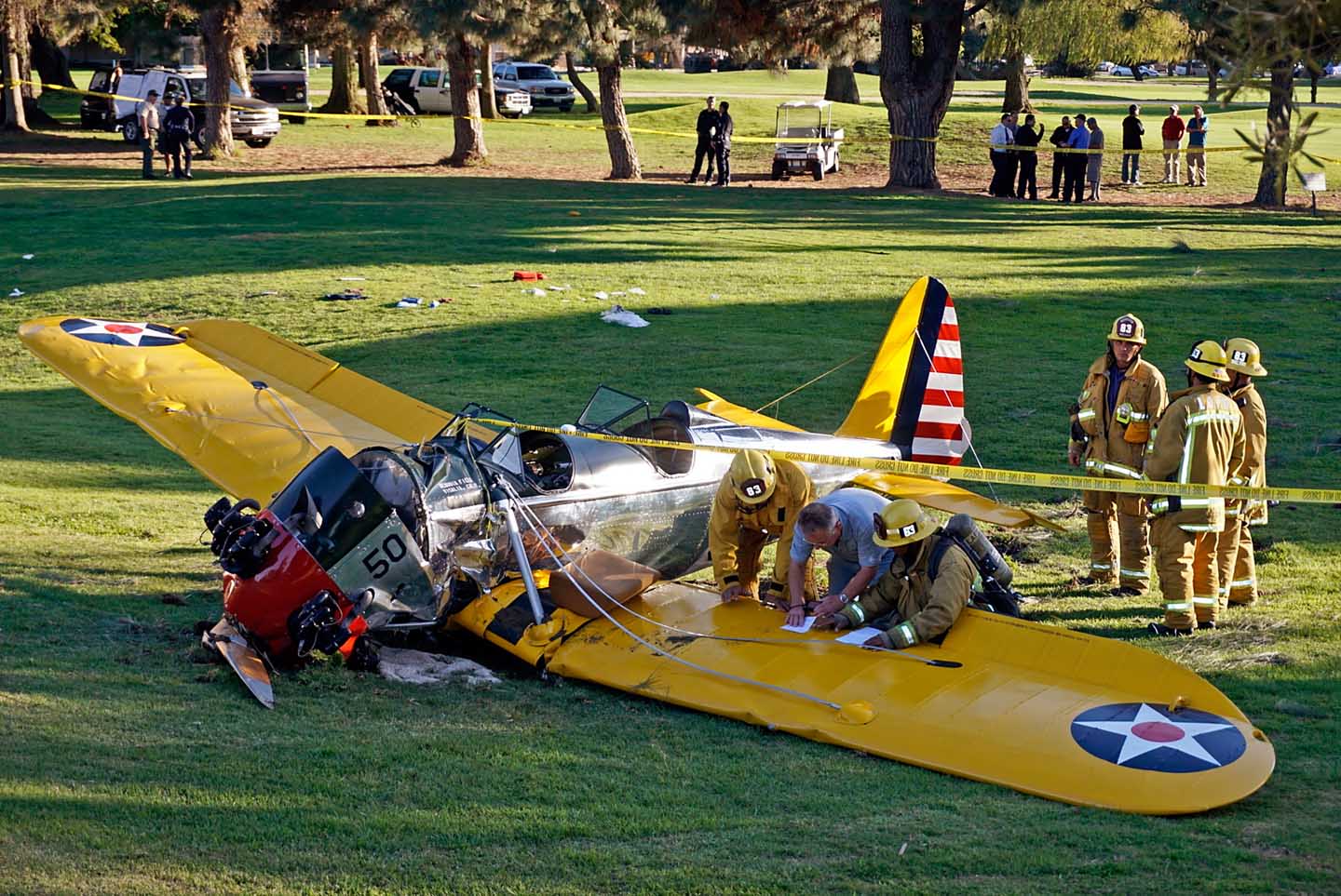

Харисон Форд "упал" по проблеме с карбюратором двигателя, но "рама" сомолёта спасла ему жизнь.
Видимо подмоторная  ;D

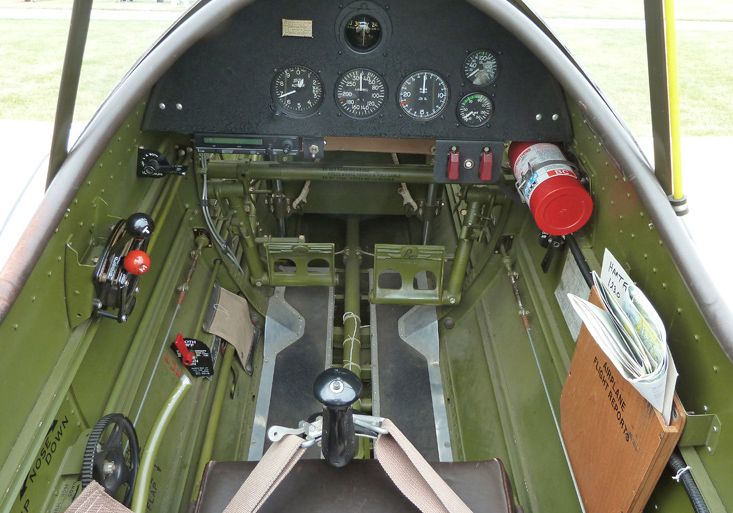

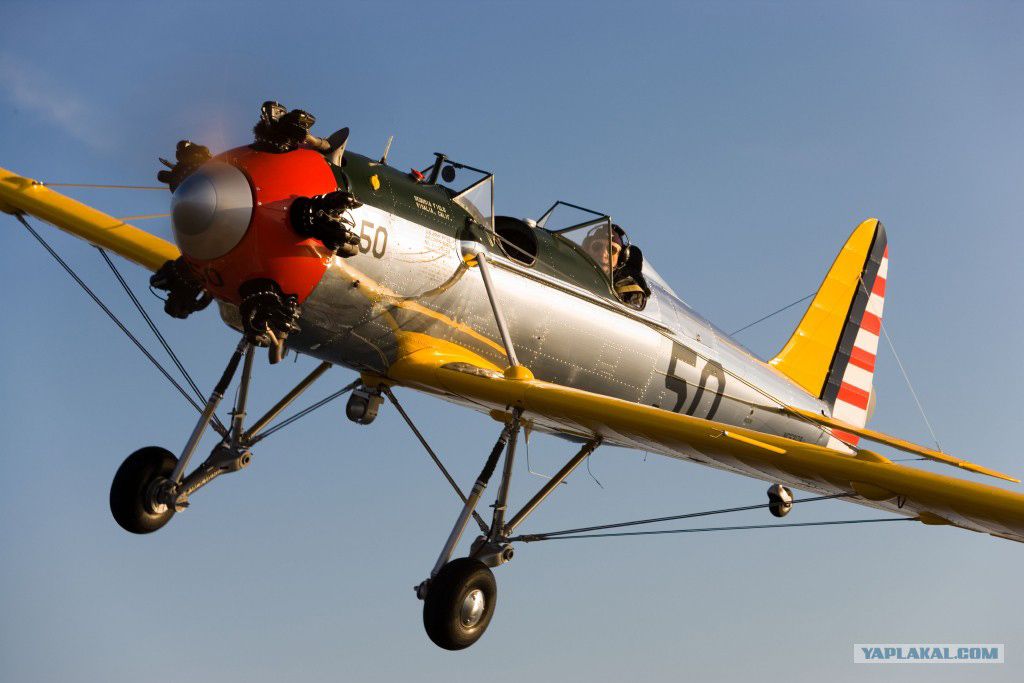

http://www.antiqueairfield.com/articles/show/1537-major-cache-of-ryan-pt-22-parts-to-donated-apm
    72,4 КБ · Просмотры: 85
    193,6 КБ · Просмотры: 94
    68,4 КБ · Просмотры: 137
И "элипсное" крыло применили на "Спитфаере" Англинчане, очень аэродинамическое, но сложное в изготовлении.
При том , что трапеция с нужными пропорциями обеспечивает практически неотличимые характеристики.
На самом деле стеклопластик для фюзеляжа будет самый дешевый,нетрудоемкий и прочный вариант.Эго реально сделать килограмм 60-70 с интегрированным баком по бокам и снизу если нет условие чтоб бак был отдельно.
