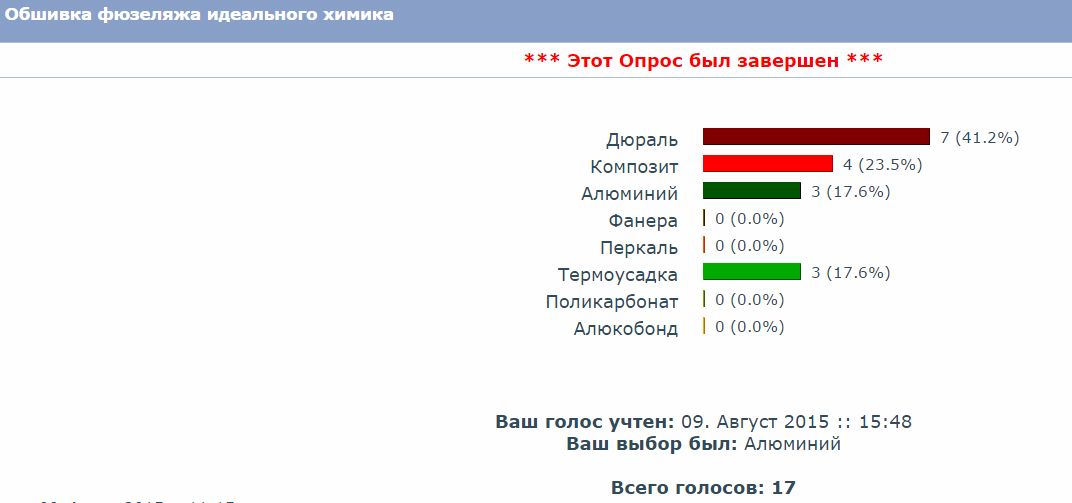

Дюраль впереди 7 голосов, 4 композит, 3 люминь, 2 за термоусадочную ткань.

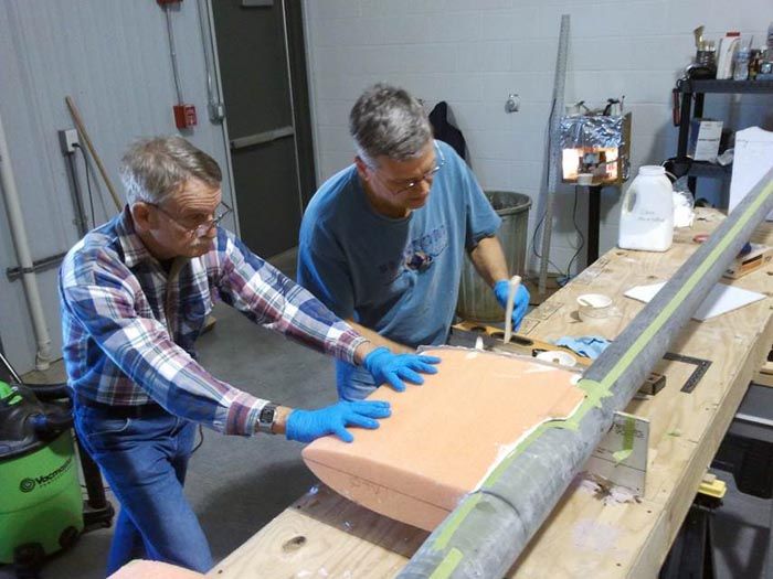

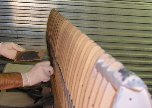

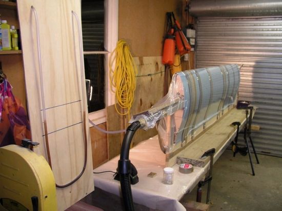

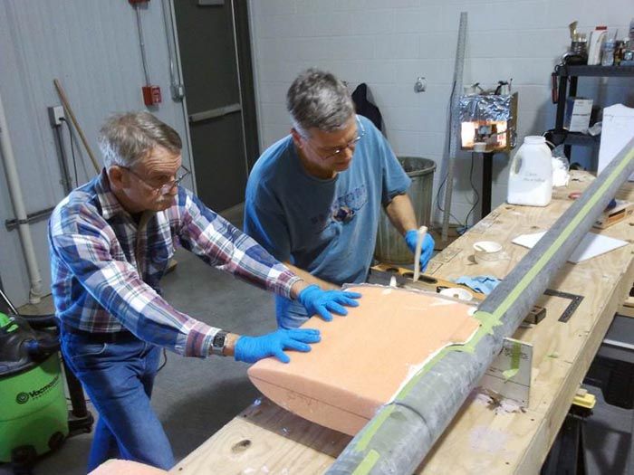

Скажем на Кри-кри, как и на BD-,4 листы приклеиваются к нервюрам. Может совместить технологию Рутана молдлесс  и технологию Коломбмана, и клепать по минимуму?

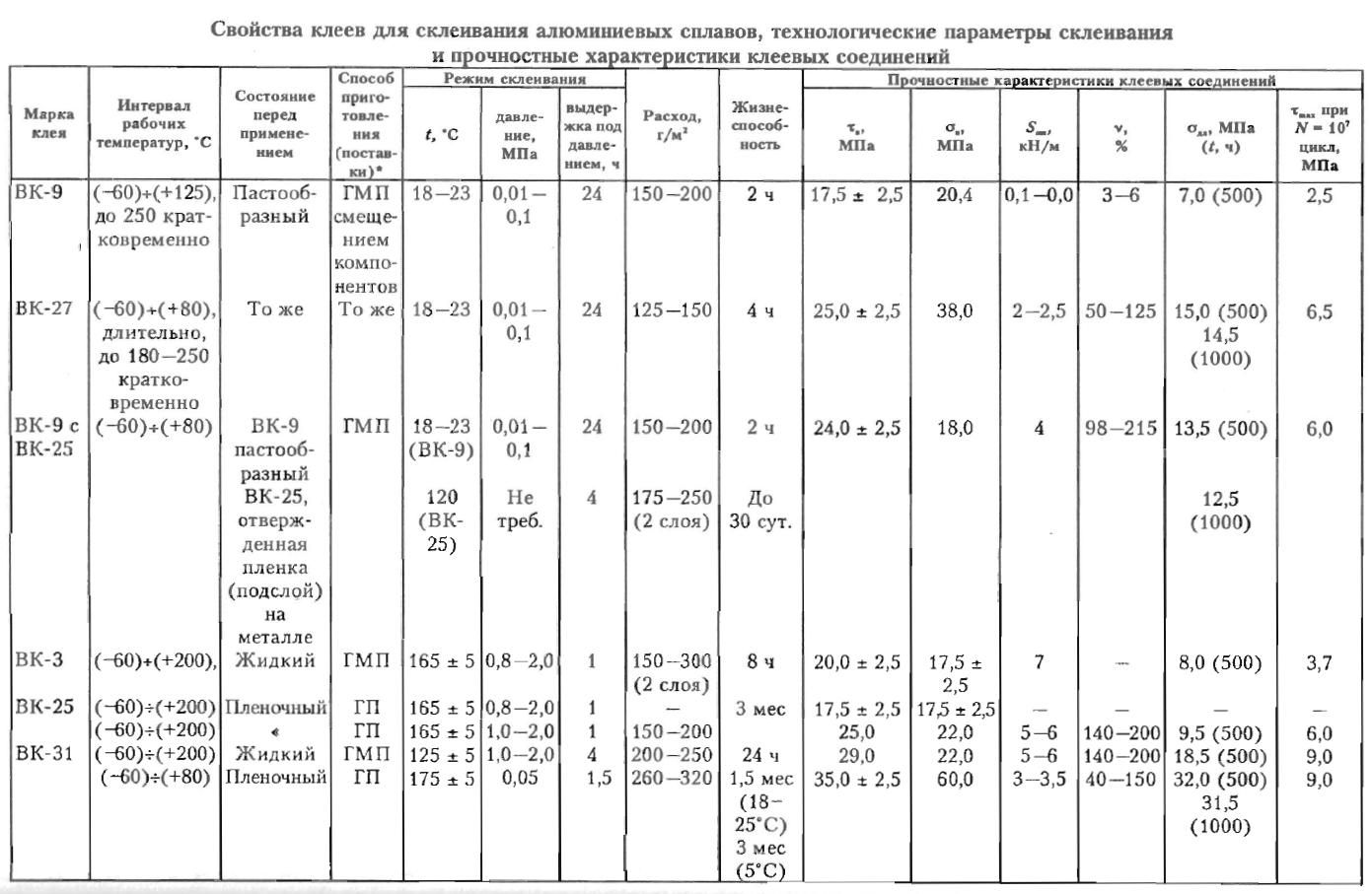

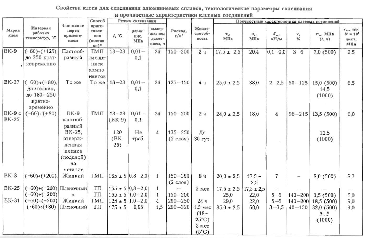

Ничто, не мешает брать в поле банку клея, кусок пенопласта и дюраля. Зато качество поверхности не достижимое для клёпки и следовательно сопротивление ниже.
С  десяток  заклепок  и  шуруповерт  с  вытяжными  щипцами  это  наше  всё.  Ну, если  только  баночка  эмалита  и  кусок  перкали............
А нужно такое качество поверхностей для столь малых скоростей? А вот как поведёт себя клей в морозы -30? Не станет хрупким и ломким?
Народ не будет брать такой самолёт из-за человеческого фактора под названием - шут его знает эти клеено клепанные технологии. И будет брать классику, потому что классика не подводит ни при жаре ни при - 30. Этот фактор нужно обязательно учитывать.
Качество поверхности, при любых скоростях должно быть на высоте, это горючее! Что касается, как поведёт себя,.. конечно на жаре характеристики падают, но на то и инженер, чтоб эти падения не отражались на безопасности полётов. Тут другие подводные камни, в основном технологического характера, как то подготовка поверхности дюраля под клей, в большой авиации это декапирование и травление в смеси кислот, так сказать если по науке. А это для любителя неприемлемо, хотя Беде и Коломбман не побоялись.

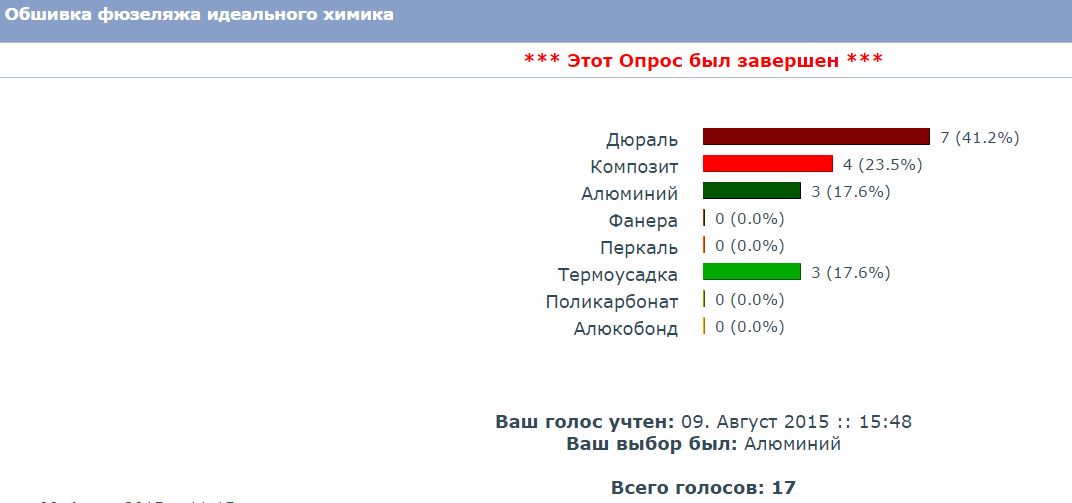

Идеальный химик:
[highlight]Двухместный одномоторный низкоплан с прямоугольным крылом размахом 11,4м, с дюралевой силовой схемой (дополненной сварным каркасом безопасности), обшивка фюзеляжа дюралевая, оснащённый мотором 160 сил и баком на 250литров в под полом кабины пилотов, шасси с хвостовым колесом, стоимостью не более 38 тысяч $.[/highlight]
    35,9 КБ · Просмотры: 94
Мы выяснили, что фюзеляж идеального химика по мнению большинства авиаторов, должен быть цельно дюралевым.
Пришла очередь определится с крылом. Новый опрос, чем задрапируем крылушко.

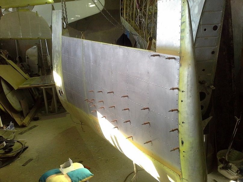

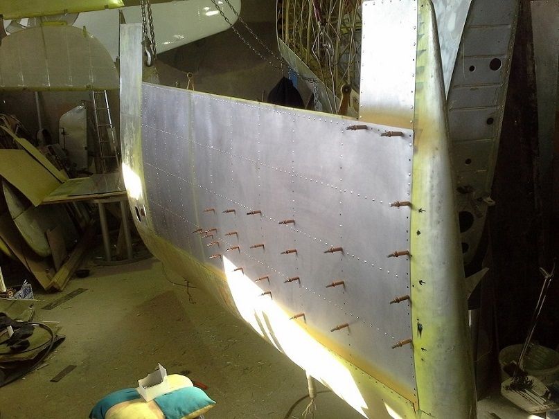

Мысль на миллион! Стержень вытяжной заклёпки оснащать буром, как на кровельных саморезах. Клёпальник поженить с шуруповёртом. :craZy

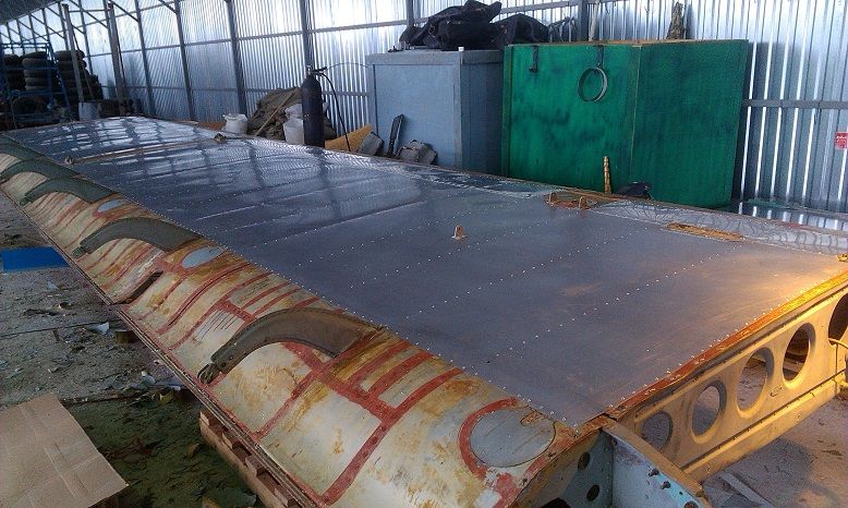

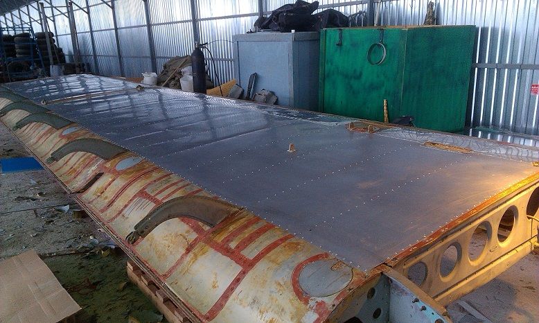

Зачем на Ан-2 и Як-18т зашивают крылья?
http://www.reaa.ru/cgi-bin/yabb/YaBB.pl?num=1401476874/60
    93,6 КБ · Просмотры: 89
    79,6 КБ · Просмотры: 96
Чтобы больше не мучиться с перетяжкой.
Имею мнение, что если бы Ан-второму сделать однолонжеронное крыло с работающей на кручение металлической обшивкой и подкосом вместо расчалок, то получилась бы конструкция не сильно отличающаяся по весу и аэродинамике, но без пятилетнего ожидания геморроя с перетяжкой...
Тонкая  дюраль , как  обшивка  крыла  уже  завоевала  сердца  многих  авиаторов  . Единственно , при    аварии,  крыло  на  выброс.

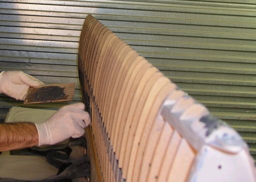

А вот тип наоборот с дюраля, на ткань пределал
http://www.archive.jimphoenix.com/archive09/jimphoenix2/pages/038/038wings/sub038wings.html

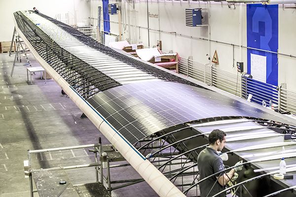

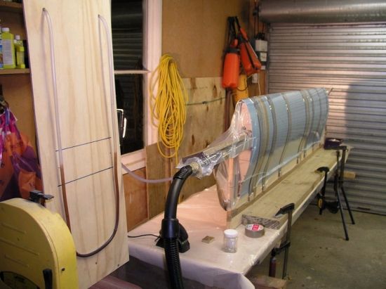

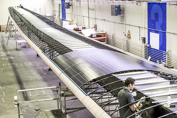

Дюраль, ткань, композит, ...... ! 🙂
