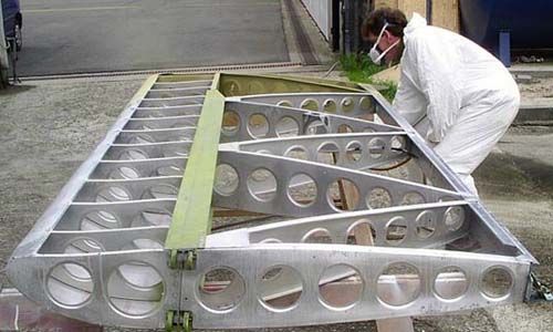

Интересное крыло от создателя PA-25
    33,8 КБ · Просмотры: 98
О чем Вы баз-те все уже перелопачено. Есть уже минихимики то биш СП30. Ястребы Коршуны Бекасы Т-10 Они работают и выполняют свои задачи. Что вы ещо хотите. Если их пустить на поля проблема с химпрополкой и дисекацией в России была-бы решена. Но БЫ мешает!

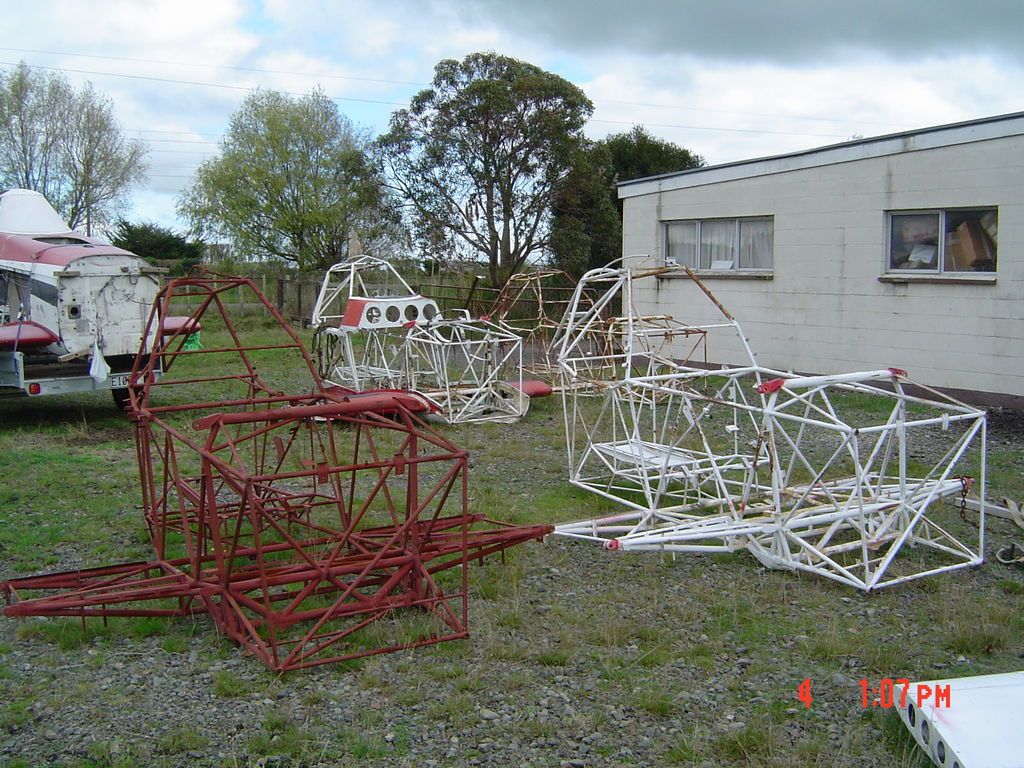

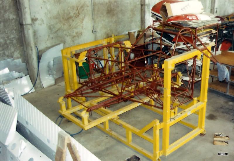

Небесный вагон, кстати имеет клёпанный хвост и ферменную конструкцию, к которой всё крепится. Немного конструктива 188-ой.
www.postimage.org/image.php?v=gx1L2KIA
    201,1 КБ · Просмотры: 134

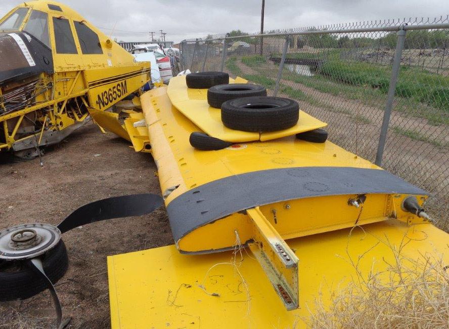

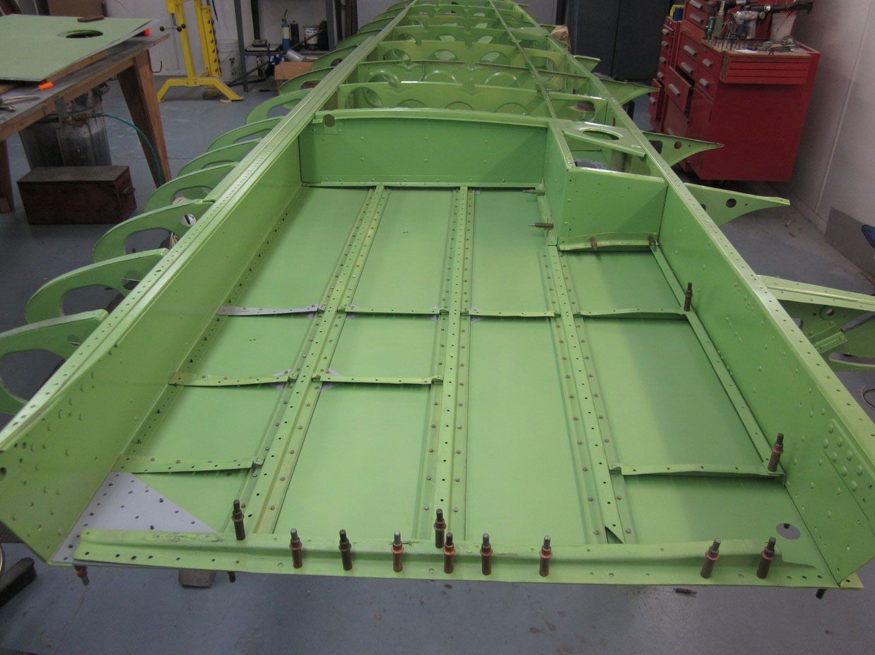

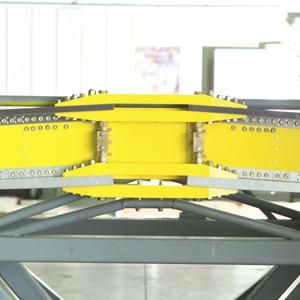

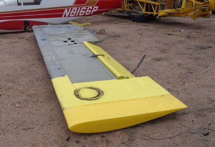

Крылья кота и траша. Интересны вортекс генераторы на крыле Аирес и узел стыковки лонжеронов АТ-502.
    81,9 КБ · Просмотры: 90
    13,5 КБ · Просмотры: 87

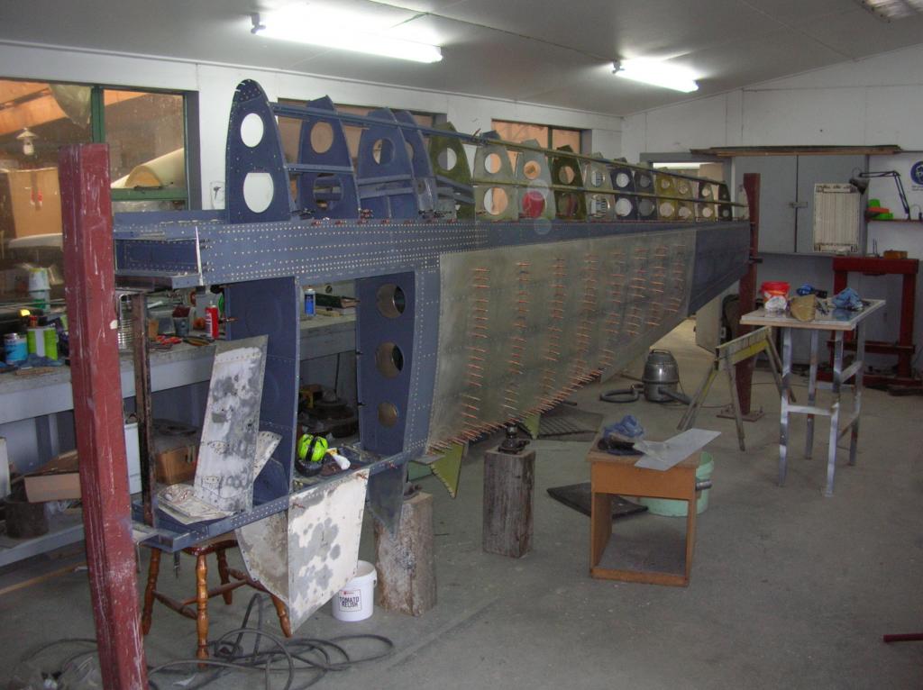

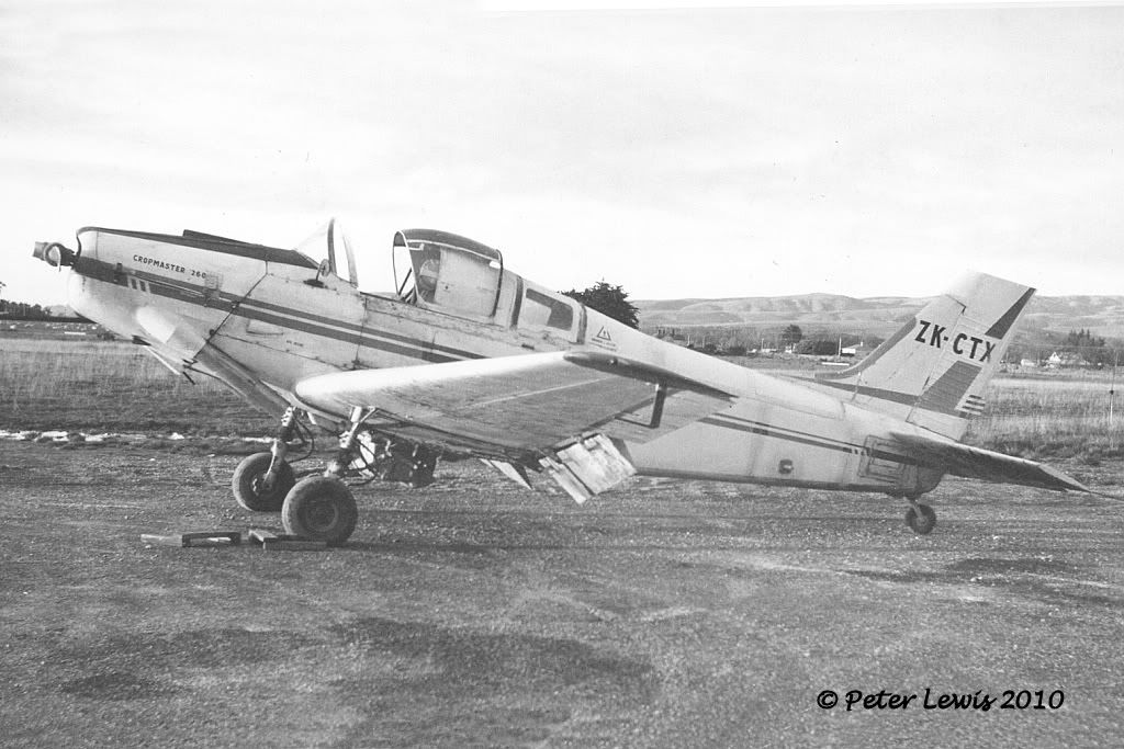

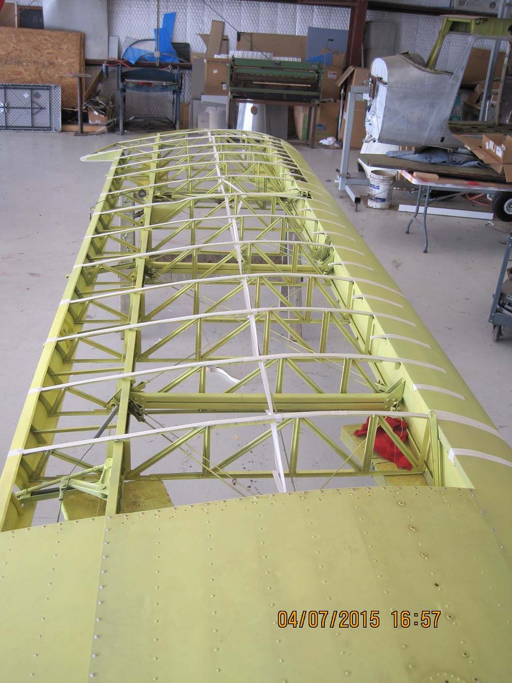

Восстановление Кропмастера, конструктив.
http://rnzaf.proboards.com/thread/17404/restoration-cropmaster-ctx
    92,1 КБ · Просмотры: 89
    110,5 КБ · Просмотры: 129
Выбираем обшивку крыла, впереди дюраль, на голос отстаёт на половину обтянутое крыло.
http://www.aircraftspruce.eu/ceconite-101--3-4--70-.htm
http://www.aircraftspruce.com/catalog/cspages/aerothane.php?recfer=6715
Метр квадратный ткани стоит 18,06 евро в Европе, на крыло нужно грубо 43 квадратных метра (12х1,8х2), это получается 774 евро плюс галон грунта 296 евро (в США 192eu в европе судя по накрутке на ткань 13 долларов против 18 евро, будет 296) выходит 1070 евро плюс доставка 10-15 килограмм 40 евро итого 1110 евро на обшивку, плюс дюраль на носок 12 кв.м. х 1,35 кг/м (0,5мм)= 16кило.   * 4 евро/кг = 64 евро+26 (доставка)=90. Всего 1200 евро
Дюраль 43 кв.м. х 1,35кг/м х 4евро/кг = 232евро. + 26 (доставка) = 258 евро
Разница 942 евро, по весу выигрыш около 35 кило.
Немного не так. Доставка 43 кв.м. Выйдет около 100 евро, плюс 232 евро стоимость плюс те же 90 евро за дюраль на носок с доставкой. Итого около 420 евро. Разница 780 евро.
Это при использовании Ceconite 101. А возможно использовать ткань подешевле?
Доставка, ну это смотря куда... я  считал Москва-Сочи
http://pecom.ru/ru/calc/
Не пойму зачем цельно дюралевому крылу ещё носок считать.
110 грамм на метр не такая уж и плотная, тут считать надо, я изходил из того чем толще, тем более стойкая в эксплуатации, как говорится скупой платит дважды.
На фоне конечной цене,800 евро не так много.
942, Из 38000, вычтите 15000 мотор, 1000 приборы, 1000 всяко разно, так сказать стоимость независящая от конструктива, на которую так и сяк прийдётся потратится, остаётся 16000, это 14300 евро, теперь вычтите маржу, и стоимость работы, скажем самолёт прост и строится 800 часов, это сто дней, грамотному работяге на ответственной работе меньше 25 евро в день платить не выйдет. Это 2500. Остаётся 11800, минус навар производителя, скажем он альтруист и его устраивает тысяча в месяц (плевать он хотел на износ оборудования и его начальную стоимость), значит минус ещё 3000,. Итак условная стоимость материалов в самолёте 8800. Отсюда разница с дюралем составит около 11% от этой условной стоимости, учитывая что дюраль прослужит в два раза больше 22%, а прирост грузоподъёмности от использования более лёгкого материала 14%, можно сделать выводы о целесообразности. Однако не забываем, что возможно посылка попадёт в руки к таможеникам и тогда расклад будет более жёсткий, плюс сроки.
