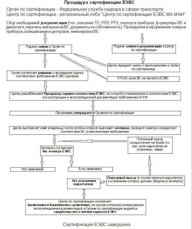

Идея в следующем, (я может чушь несу, потому что не владею информацией о том как регистрируются ЕЭВС, в категории СЛА),  проектировать и строить самолёт, который на момент регистрации вписывается в категорию СЛА с Ротаксом, одноместным, с минимумом топлива, с планером 295 килограмм, расчитанным на меньшие перегрузки, с посредственными ЛТХ (так как большой и тяжёлый). Для химии же устанавливается Лайк, бак, аппаратура, второе место для техника, другое шасси, подкос, как на Cessna-188 для обеспечения требуемой прочности (куда деватся), ну и максимальная взлётная масса вырастает в два раза. То есть самолёт в упрощённой конфигурации влазит в СЛА, но при желании всё же выстреливает, куда больше.   :🙂. Я понимаю,  что реализовать подобное не просто, тут уже проектировать надо, чтоб понять реально или нет. Много ньюнсов. Причём и крыло в случае СЛА может быть обтянутое, а в категории идеальный химик цельнометаллическое, как и фюжеляж, при сохранении силовой схемы. Скажем Бекас или Сп с химикатом 150 кило умещаются в 495 кило? Летают ведь. :🙂

Я вчера попытался найти информацию по регистрации ВС, в правилах, такое понятие, как СЛА вообще не фигурирует, есть упоминание о 450 килограммах для сухопутных, но это не про нас, и что с ними делать ни слова.
http://aucofsla.ru/docs/FAP118.doc
http://www.open-sky.su/?category=32&class=news_articles&id=20
ЕЭВС же может иметь 1800 кило весу и 4 чела на борту.
Далее посетила мысль может любителям нельзя летать на самолётах больше СЛА, но вот тут написано, что можно до 5700
http://1aviaclub.ru/ppl-study/pilotlicense.html
Смысла укладыватся в 495 кажется нет.
    90,4 КБ · Просмотры: 122
Сверхлегкой авиацией считаются все воздушные суда, чья масса без учета средств спасения не превышает 495 кг.
Государственная регистрация подобных судов  возложена на Росавиацию.
Сама процедура регистрации изначально вводится в упрощенном виде (по сравнению с регистрацией других типов частных самолетов, не попадающих в класс СЛА). Количество документов, которые необходимо предоставить, гораздо меньше, чем это было, например, для того же Ан-2. Да и личного присутствия владельца уже не требуется. Документы можно просто направить по почте, что существенно упрощает, а самое главное, удешевляет процесс для тех, кто находится достаточно далеко от Москвы.
http://www.poletim.net/news/novyjj-zakon-po-registracii-sla
Также, есть понятие ЕЭ СВС.  https://sites.google.com/site/aviabaza1/sertifikacia-vs
По сравнению с обычным пилотским, для получение пилотского СЛА требуется всего 22 часа налёта, вместо 42. Также свидетельство пилота СЛА можно получить с 16 лет.
