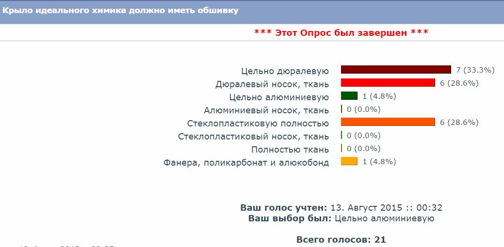

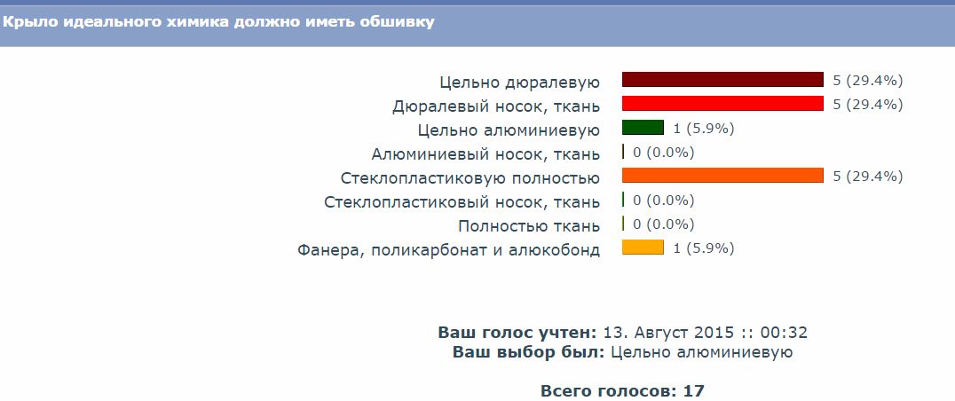

Есть кто голосовал за дюралевый лонжерон, а теперь теперь проголосовал за стеклопластиковую обшивку?
Ну вот опять наздря в ноздрю, дюраль, ткань и стеклопластик 666
Опрос на тему, какая обшивка крыла должна быть на идеальном химике закончен. И,.. с перевесом в один голос, победило цельнодюралевое крыло. Отсюда вытекает, что
идеальный химик:
[highlight]Двухместный одномоторный цельнодюралевый (дополненной сварным каркасом безопасности) низкоплан с прямоугольным крылом размахом 11,4м, оснащённый мотором 160 сил и баком на 250литров в под полом кабины пилотов, шасси с хвостовым колесом, стоимостью не более 38 тысяч $.[/highlight]

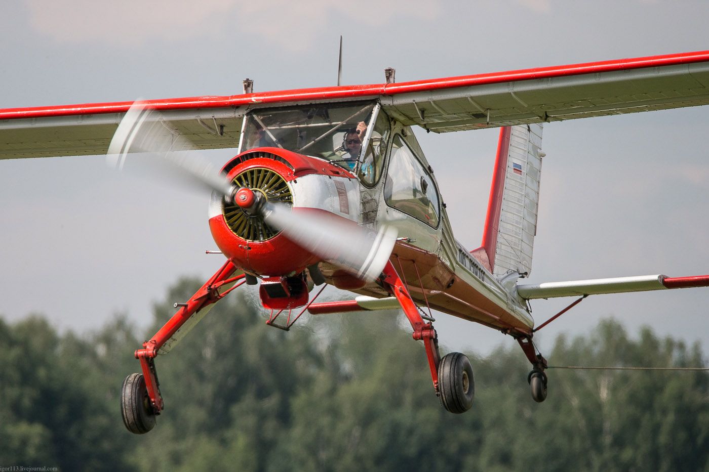

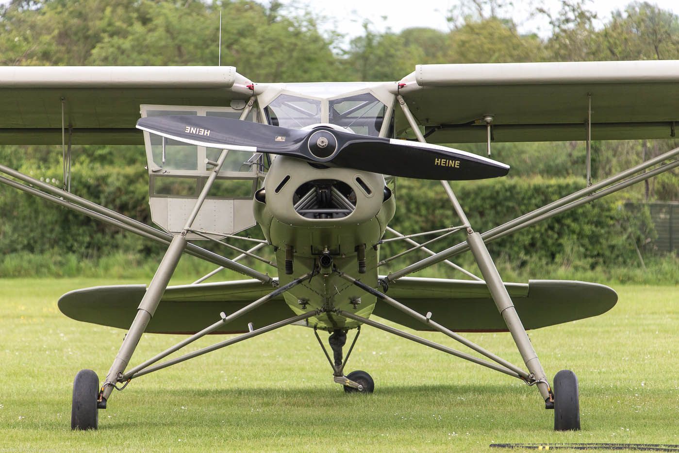

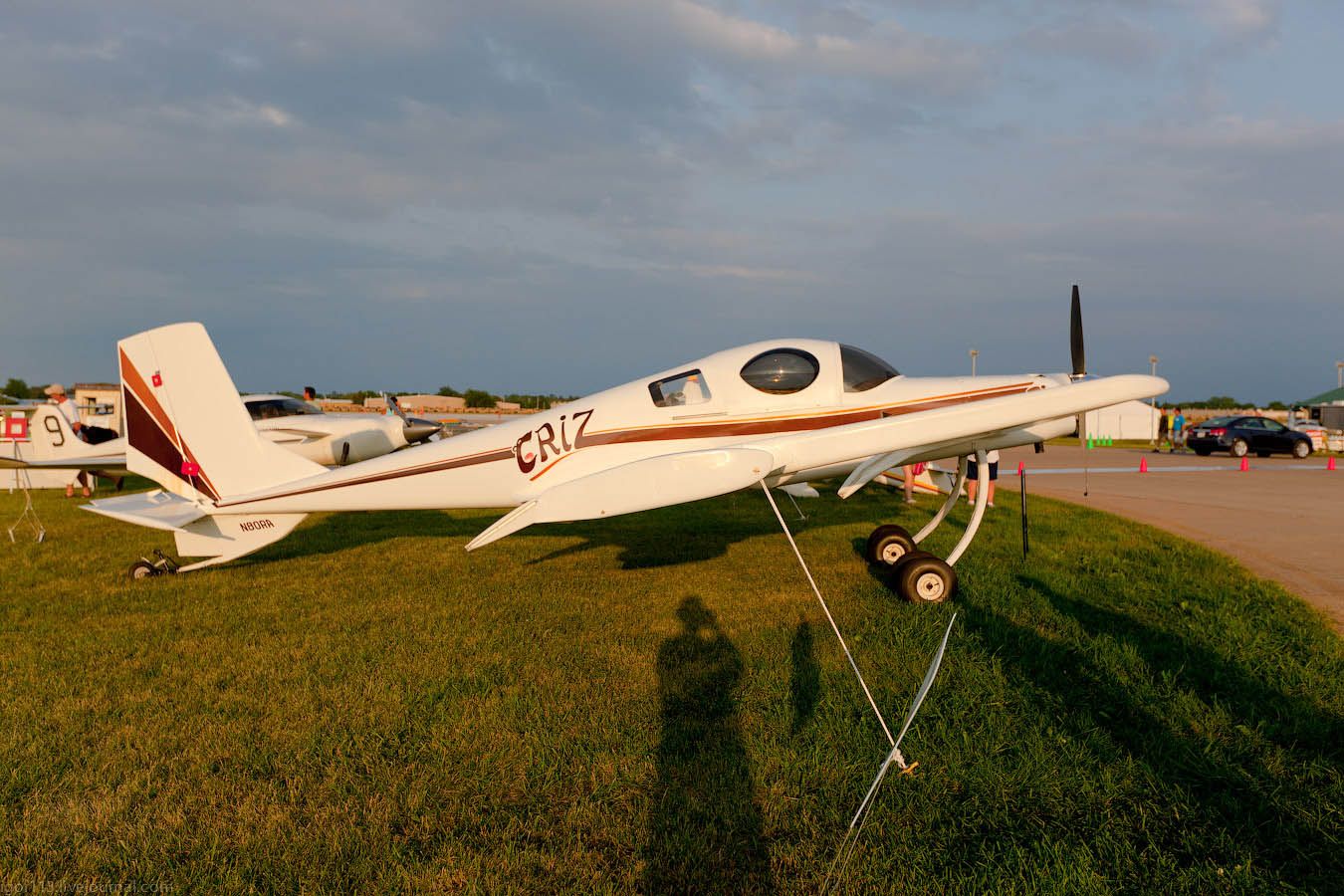

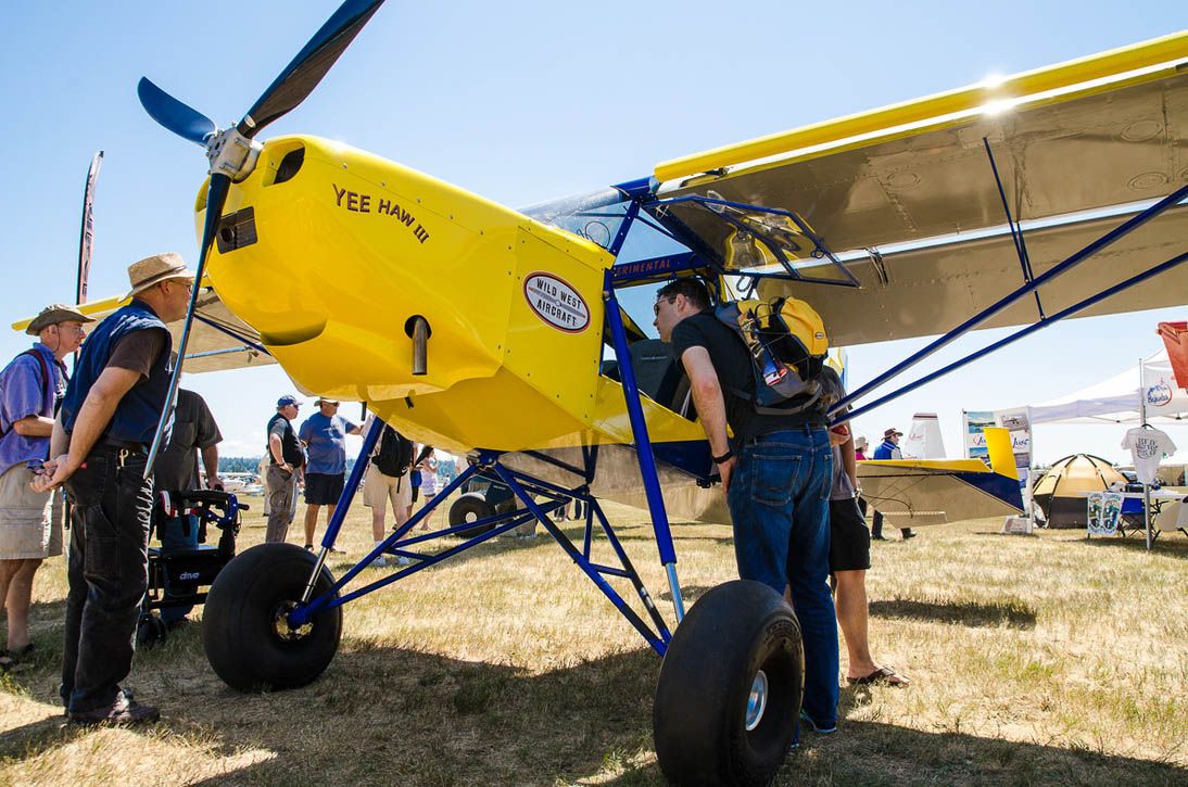

С материалами по большей части определились, тепеперь покончим с шасси. У кого какие мысли по поводу, каким шасси оснастить супер современного химика с хвостовым колесом  🙂.
Новый опрос!
Я  голосовал за  рессорное  шасси,  это самое простое в  обслуживании,  аэродинамически  выгодное  решение. Единственно  из  какого  материала  оно  будет?
Химик-это интенсивная ("беспощадная") эксплуатация самолета и количество циклов взлет-посадка не сравнимо больше, чем на других видах работ. Потому мой голос-за хорошую амортизацию (хотя бы "как на Вильге"). Не спорю,что рессорное шасси легче.

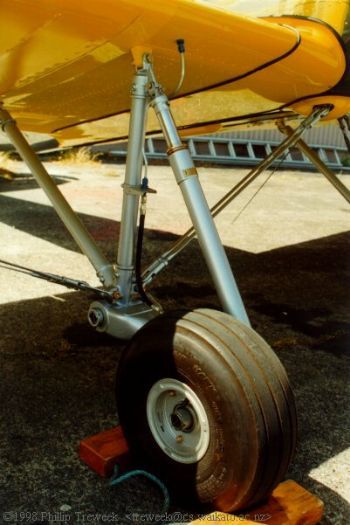

Мне на Ан-2 нравится, поэтому голосовал за пирамидальную, это наверно самый оптимальный вариант по соотношению прочность-вес.
Согласен (на Ан-2 20 лет летал), но,во-первых, у него амортстойки,а во-вторых-21 век,однако.

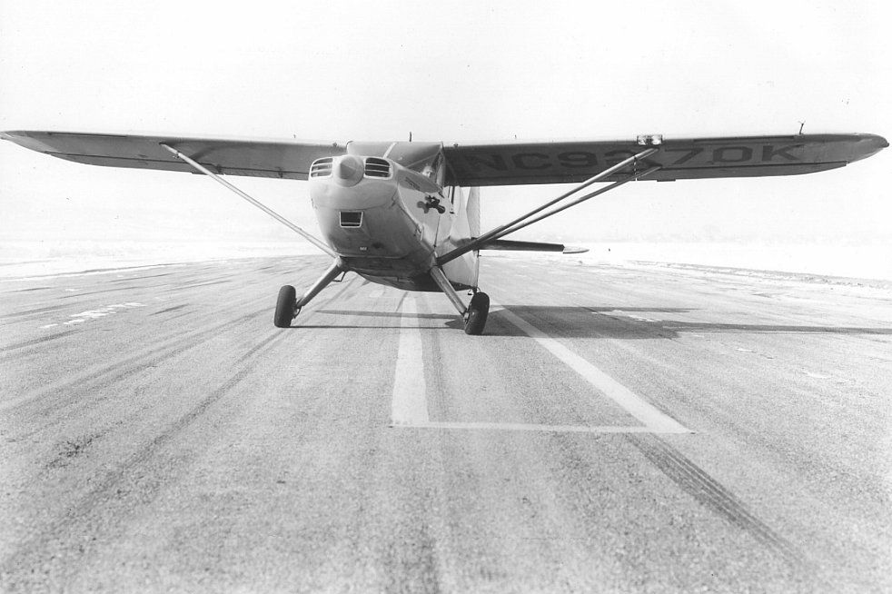

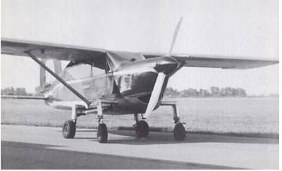

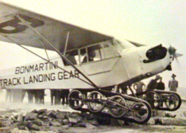

Размерчик  🙂 №1
