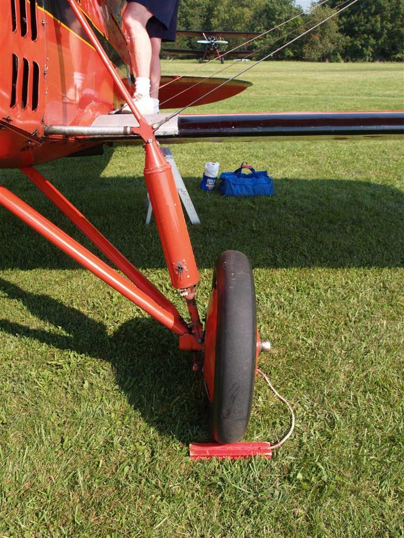

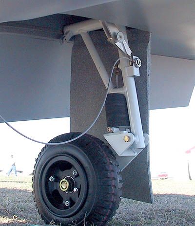

Пирамидальное шасси с амортизатором
    6,8 КБ · Просмотры: 91

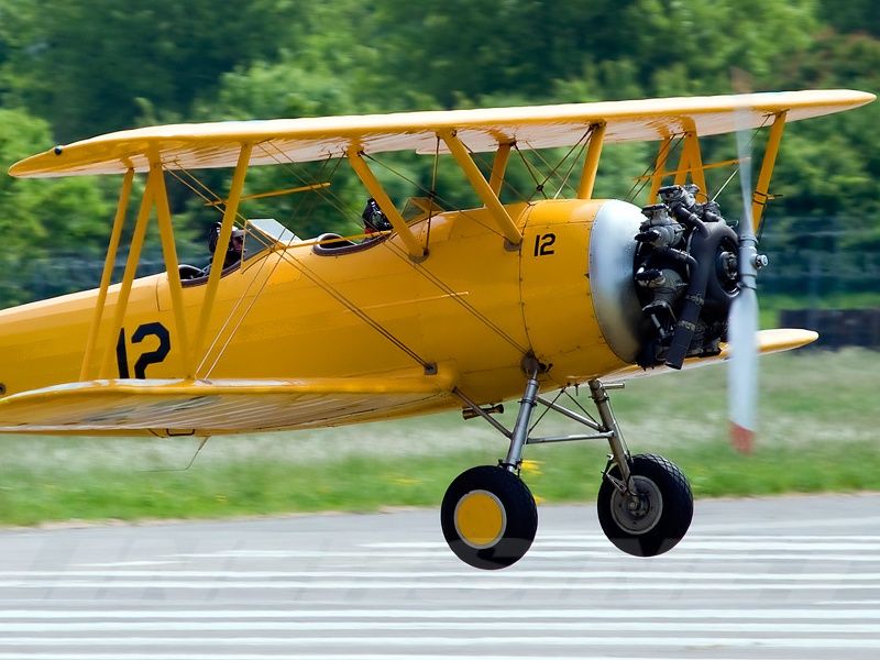

Несколько вариантов исполнения пирамидального шасси
    135,1 КБ · Просмотры: 91

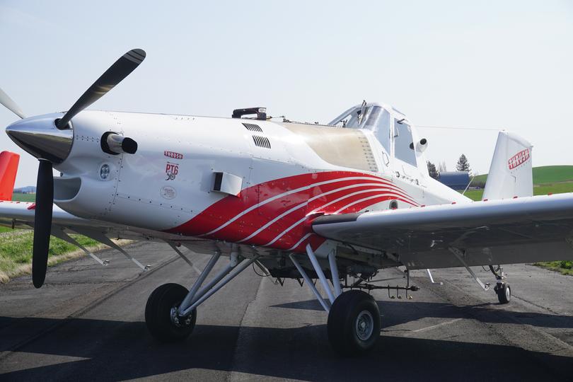

Пункт №4
    22,9 КБ · Просмотры: 98

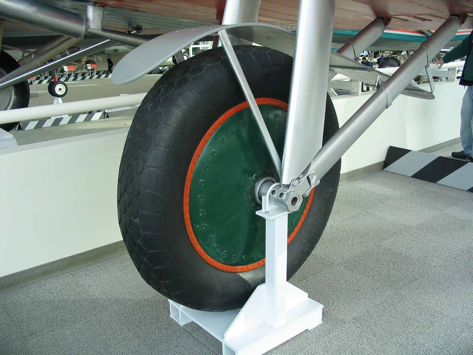

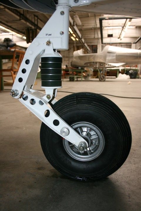

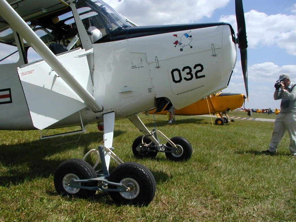

Несколько вариантов оформления стоек рычажного и полу рычажного типа (пункты 6,7), больше относится к убираемому шасси, но всё равно интересно.
    29,7 КБ · Просмотры: 133
    56,8 КБ · Просмотры: 100
    31,8 КБ · Просмотры: 107

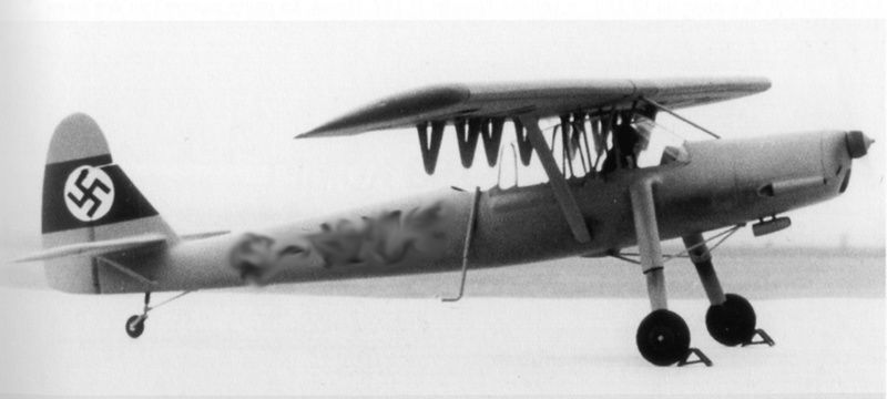

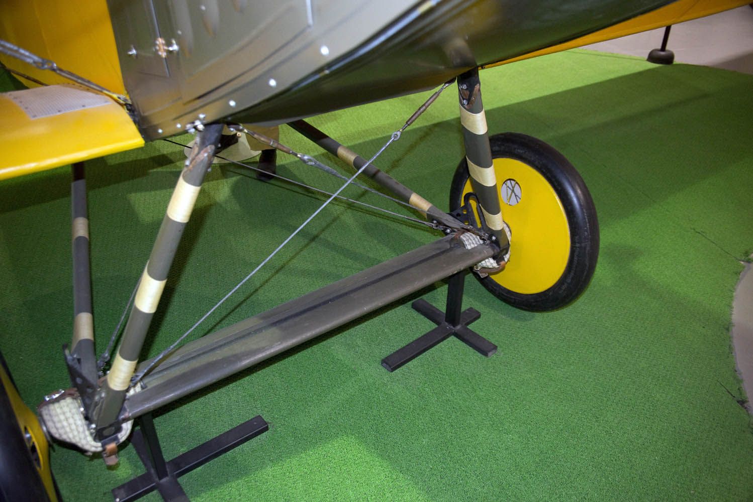

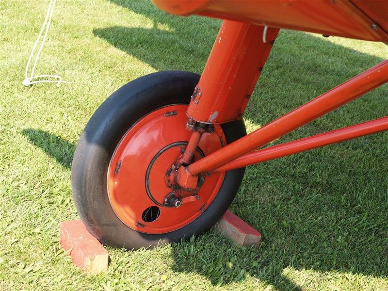

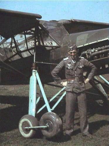

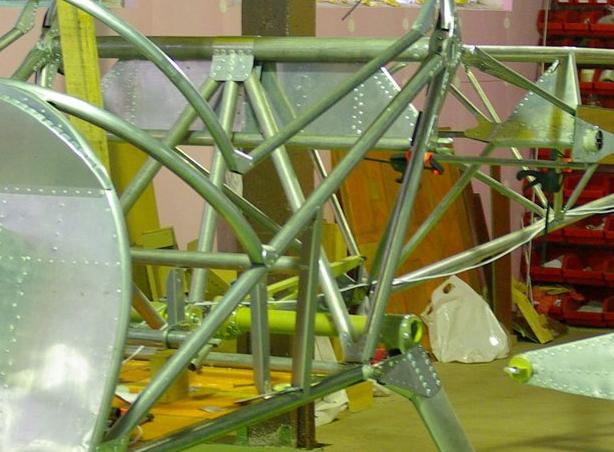

На Стирмане штатно №4. Вот интересный апгрейд.
Я сначала и мессер за пирамидальное посчитал, однако это консоль подкреплённая раскосами.
    81,9 КБ · Просмотры: 97
    26,2 КБ · Просмотры: 131

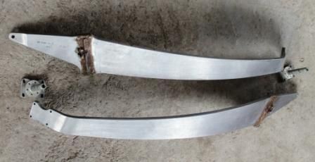

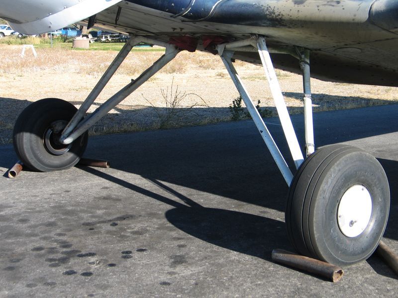

Основная борьба развернулась между пирамидальным шасси и рессорой. Интересно, что на Ваш взгляд проще сделать и стоить будет дешевле?
http://www.reaa.ru/cgi-bin/yabbA/YaBB.pl?num=1426936487/13

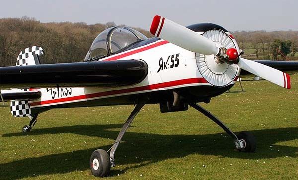

  В тему,на Z-37  вот такие ,основные!
Очень даже в тему.

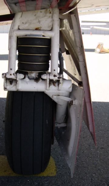

Ну да, это тоже телескопическая консоль, подкреплённая раскосами. Плюсом такой схемы можно считать сопротивление ниже пирамидальной и прочность выше чистой консоли. Но ход колеса будет меньше пирамидального.
№1 Шасси Pa-25
    92,4 КБ · Просмотры: 93

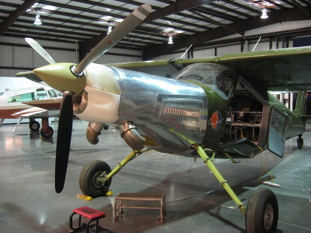

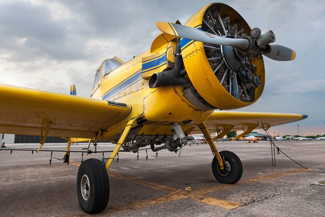

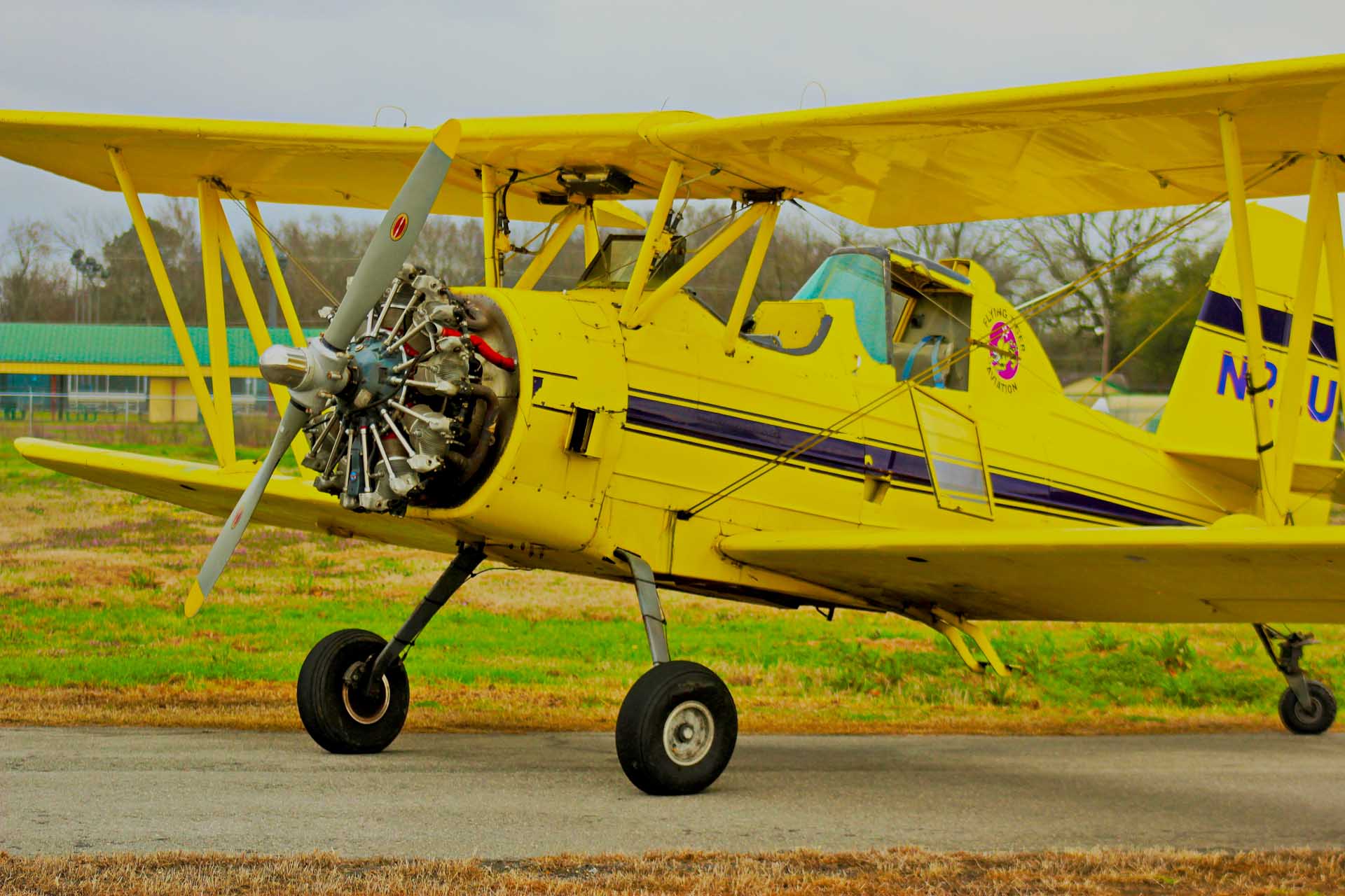

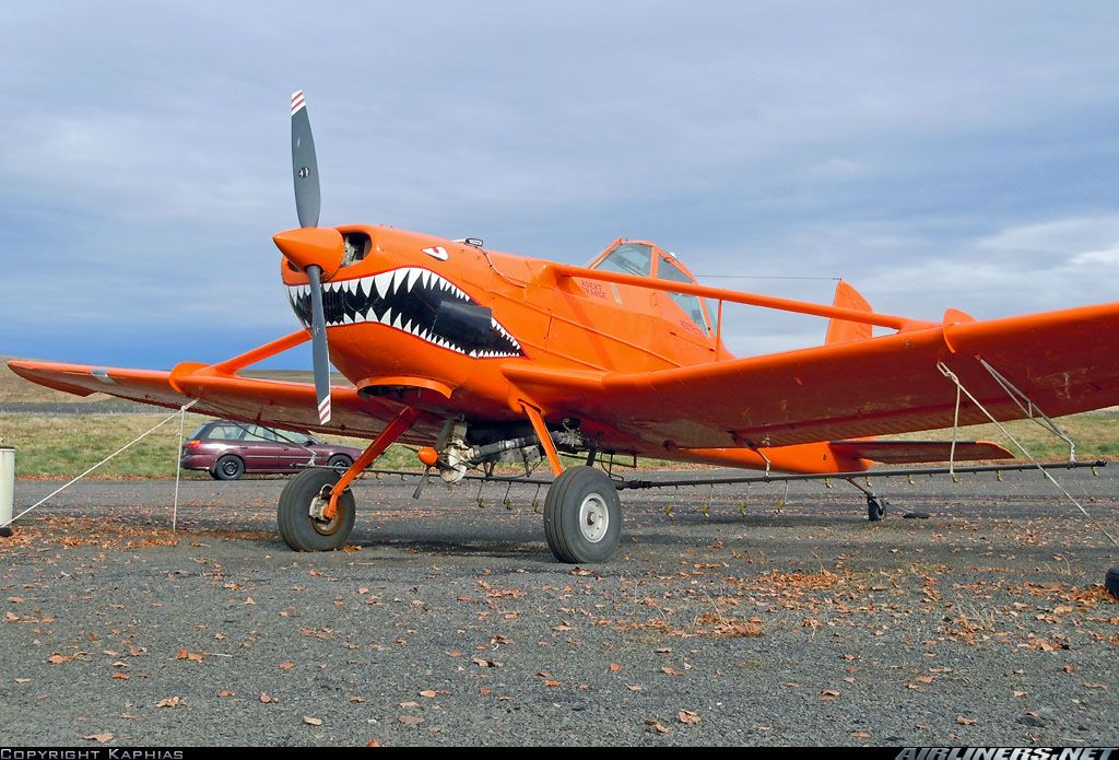

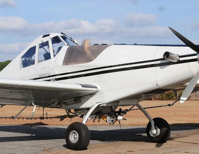

№2
    187,3 КБ · Просмотры: 97
    173,2 КБ · Просмотры: 95

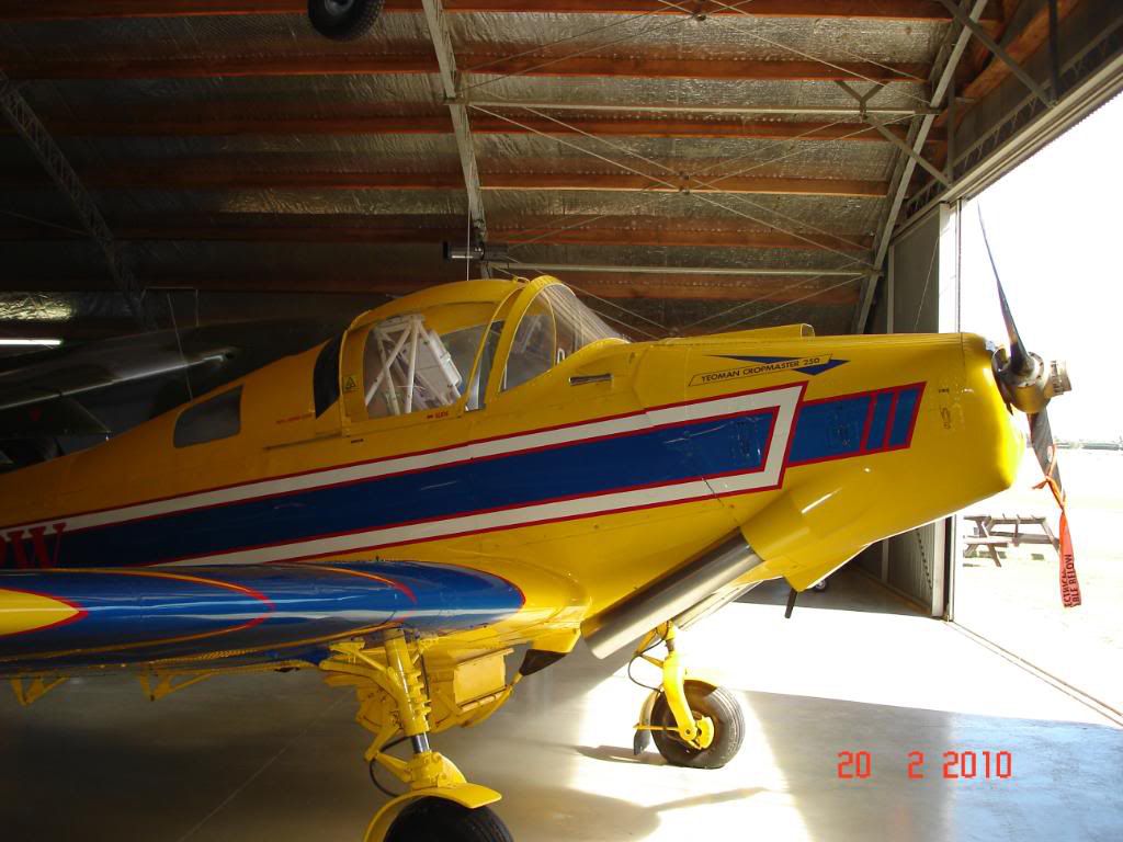

Шасси шмеля мы видели, ещё один вариант №4 за который не проголосовало ни одного человека!
    101,9 КБ · Просмотры: 97

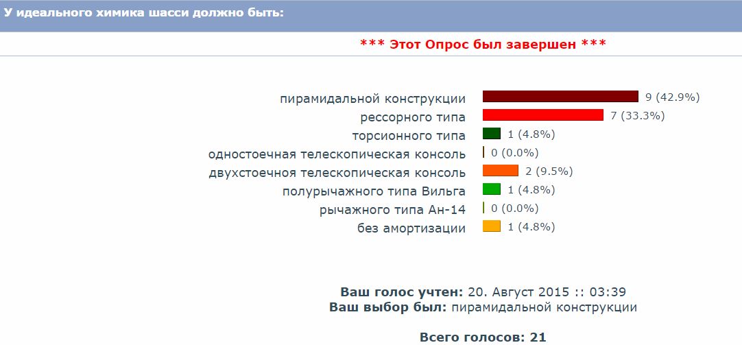

Победу одержало пирамидальное шасси
идеальный химик:
[highlight]Двухместный одномоторный цельнодюралевый (дополненной сварным каркасом безопасности) низкоплан с прямоугольным крылом размахом 11,4м, оснащённый мотором 160 сил и баком на 250литров в под полом кабины пилотов, с пирамидальным шасси, с хвостовым колесом, стоимостью не более 38 тысяч $.[/highlight]
    50,9 КБ · Просмотры: 90
