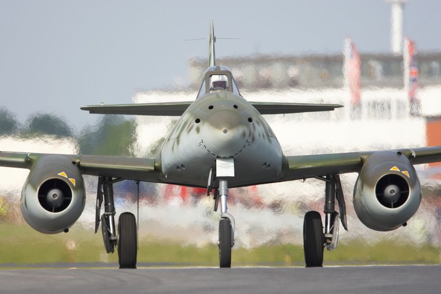

Я за треугольный со слегка скруглёнными, как на Ме-262, но попроще (бока плоские сделать), бак под полом проще разместить.
    59,5 КБ · Просмотры: 92

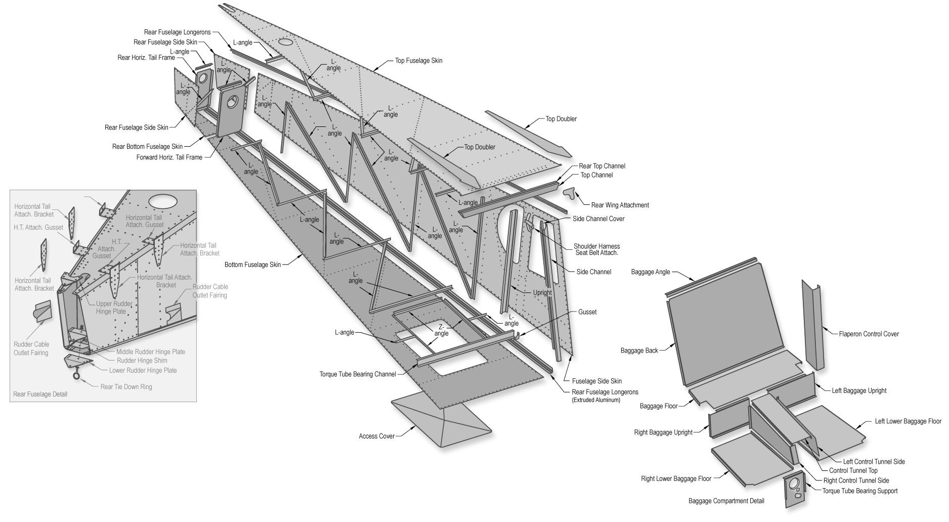

Наверно самым технологичным можно назвать прямоугольный с острыми углами №5. В условиях ограниченного бюджета, проще некуда.
    185,6 КБ · Просмотры: 94
Мне кажется что для химика с его скоростями действительно аэродинамические изыски не так важны как технологичность и ремонтопригодность. Тем более как говорил Денис с Украины "чемодан" не значит полный "отстой" и приводил в пример какой то "крокодил", что и смотреть было не приятно на него на сколько он "квадратный с острыми углами" 🙂.

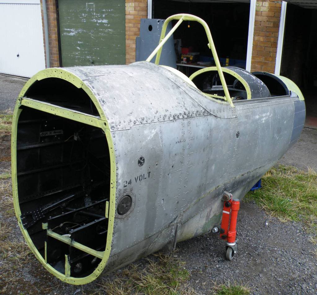

    134,4 КБ · Просмотры: 92

Этот в принципе овальный, только в районе крыла брюхо плоское, что в принципе и резонно.

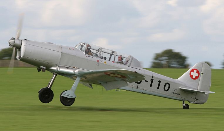

    33,8 КБ · Просмотры: 92
