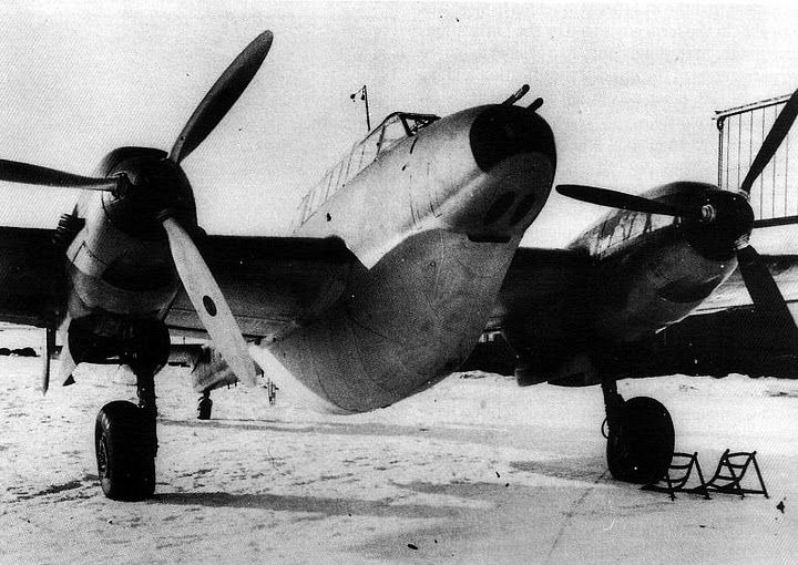

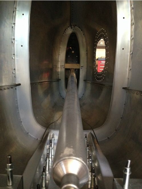

В овальном фюзеляже, если бак под полом делать, изрядное брюшко у самолёта получится.
    81,2 КБ · Просмотры: 92

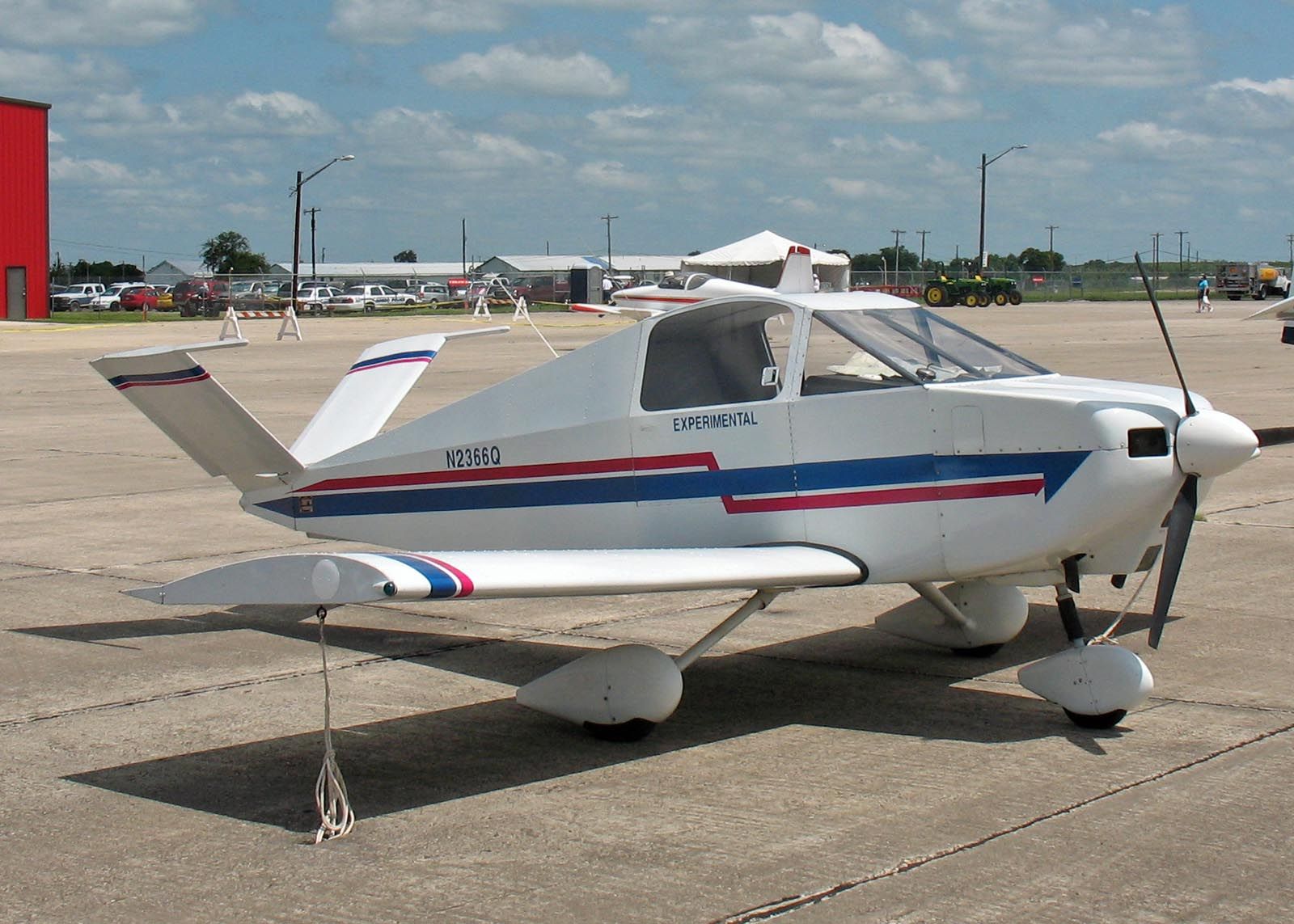

Овальный фюзеляж требует изготовления весьма не простых шпангоутов, это материал (много обрезков) и время (деньги), на каждый шпангоут нужна своя оснастка.
http://jimharter.net/midget-mustang-builders-log.html
А на CH-701 уголок гнутый с листа.
    40,8 КБ · Просмотры: 129
    46,8 КБ · Просмотры: 93

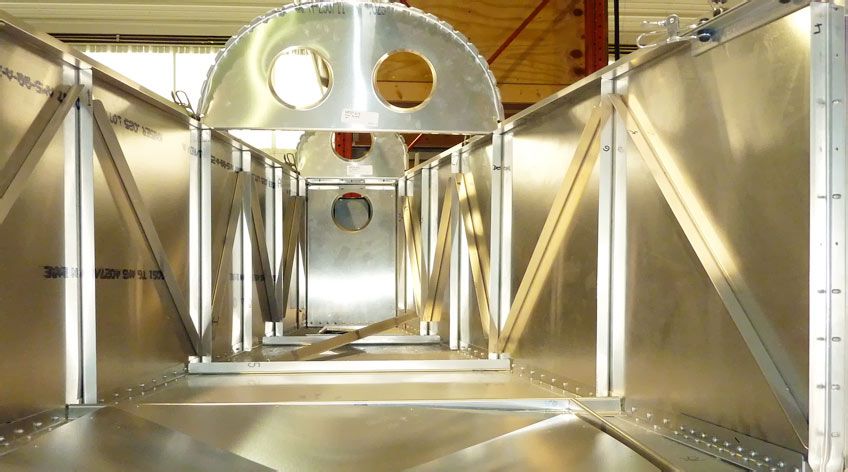

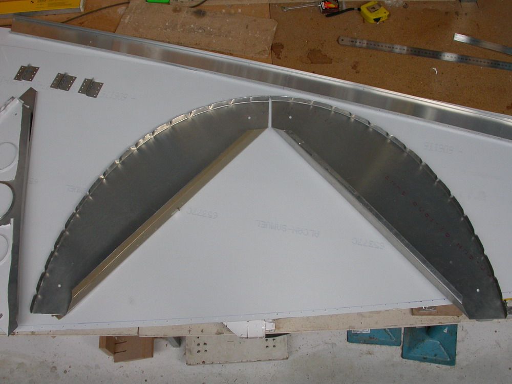

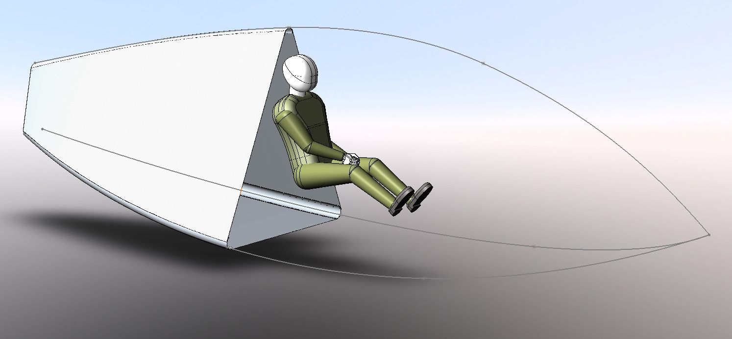

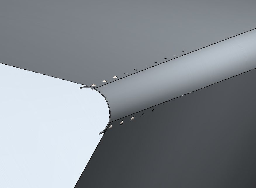

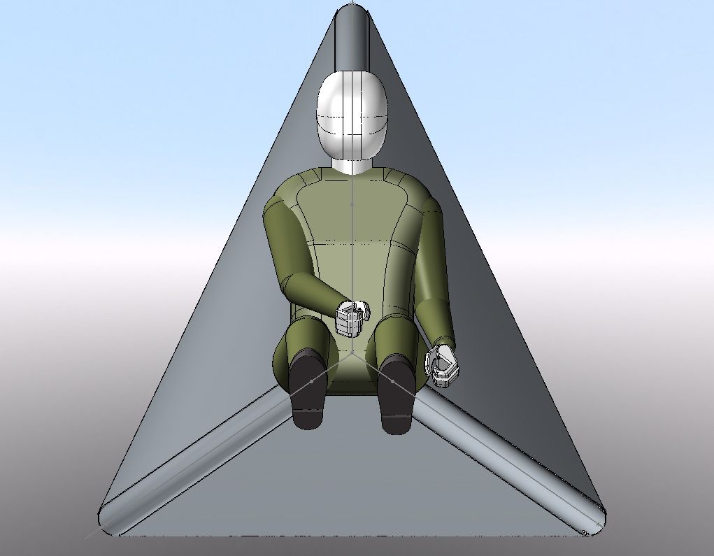

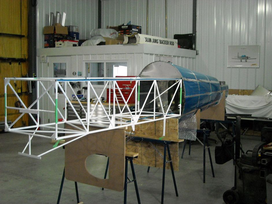

Подумывая о треугольном фюзеляже, помимо явного приимущества в компоновке бака под полом, хотелось бы отметить на четверть меньшее количество деталей по отношению к прямоугольному СП, при той же технологии. Берём трубу сотку с  2мм стенкой, пилим её вдоль пополам и ..., о чудо она начинает слегка гнутся, обеспечивая плавность обвода.
    62,5 КБ · Просмотры: 93
    20,2 КБ · Просмотры: 87
    57,1 КБ · Просмотры: 95

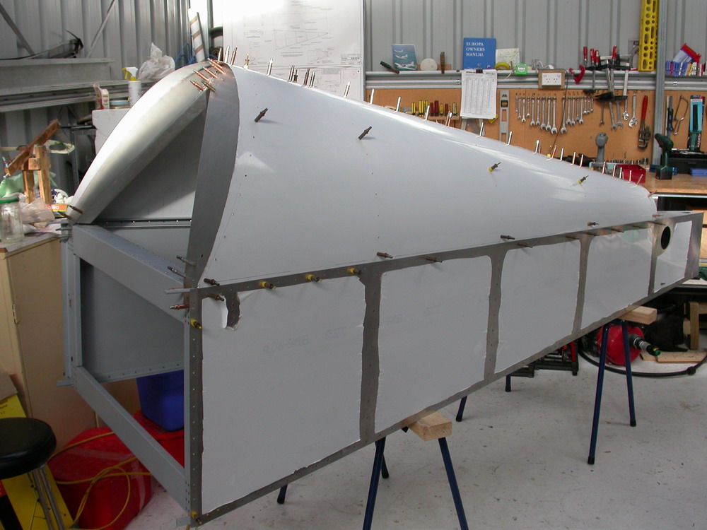

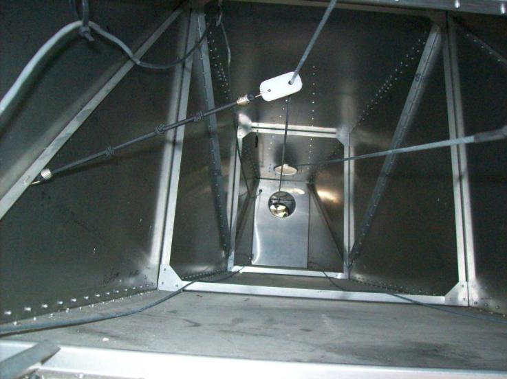

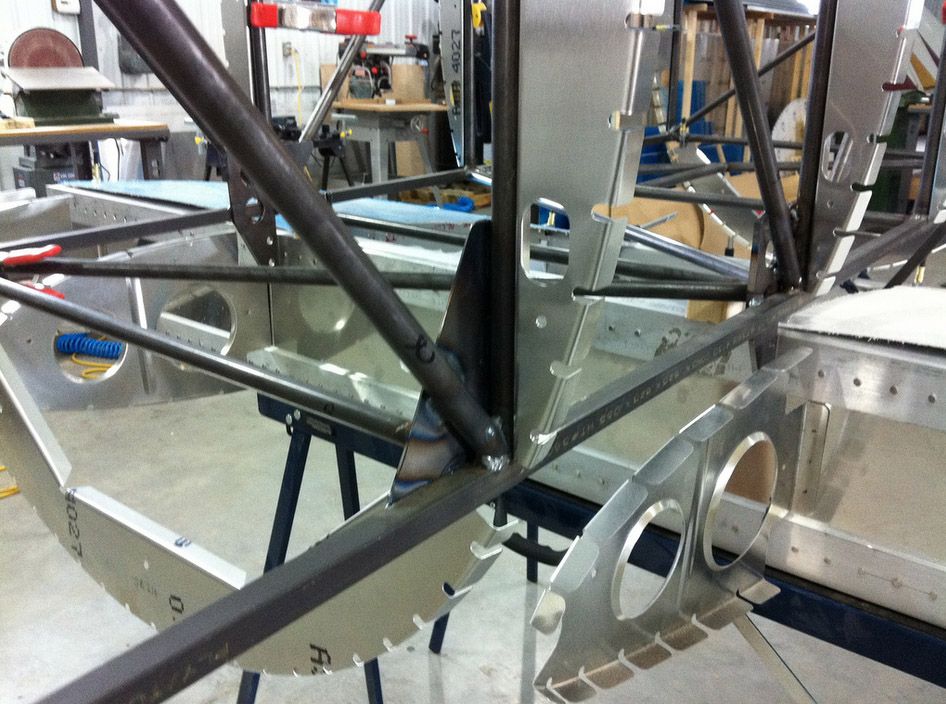

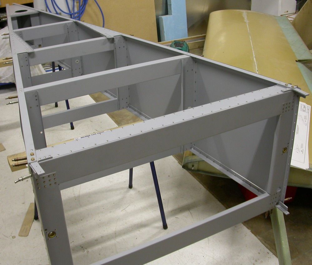

Sonex №4
http://www.geol.utas.edu.au/sonex/aft_fuse.htm
    89,1 КБ · Просмотры: 94
    72,6 КБ · Просмотры: 90
    87,5 КБ · Просмотры: 93

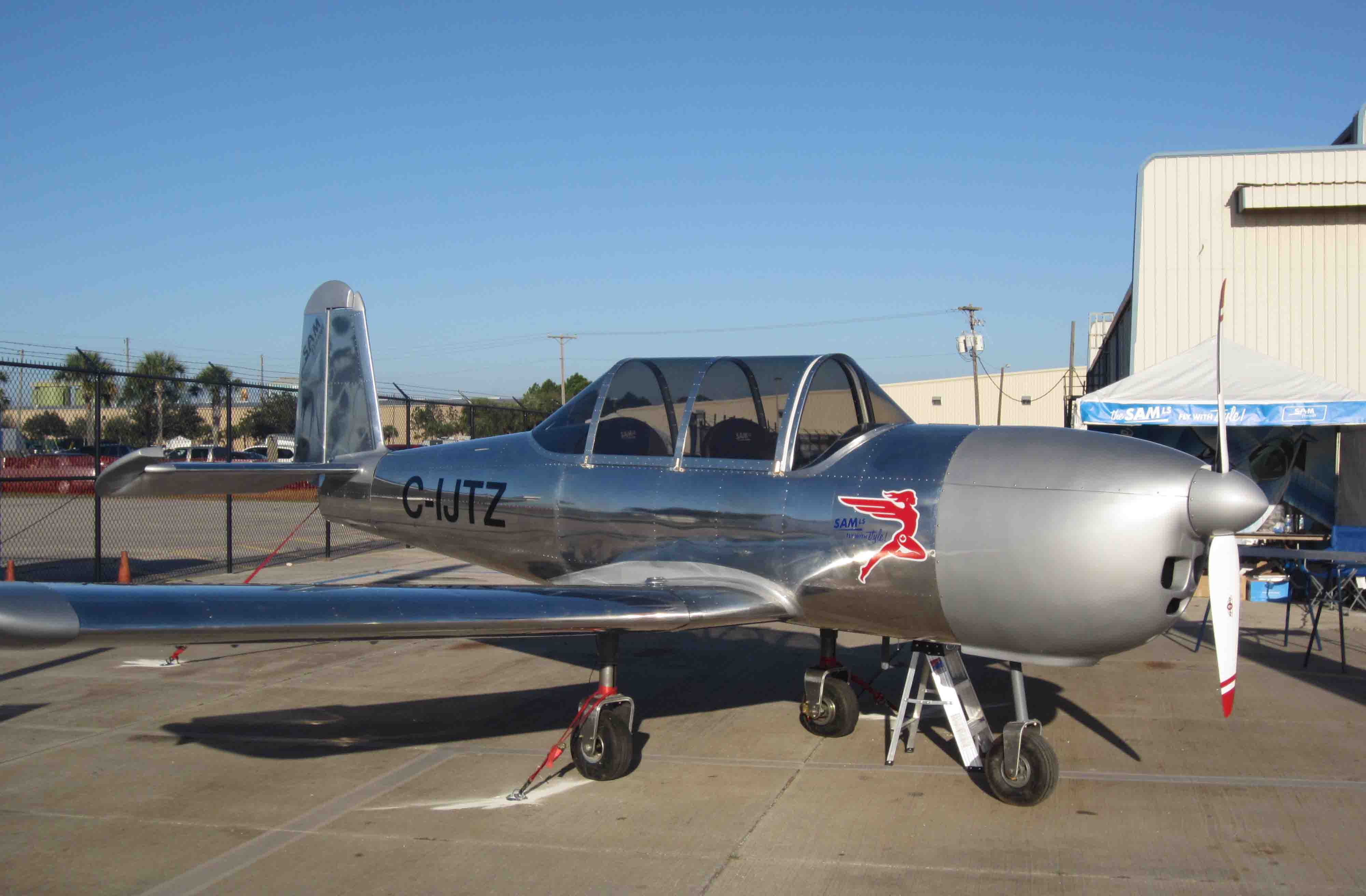

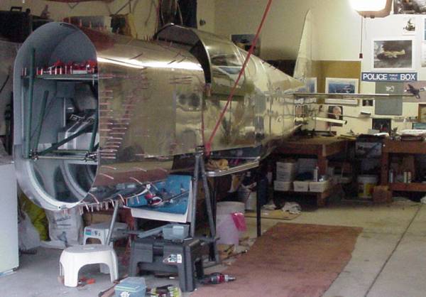

№1
https://www.flickr.com/photos/82853168@N03/page3
    173 КБ · Просмотры: 89
    125,2 КБ · Просмотры: 95
    111,5 КБ · Просмотры: 94

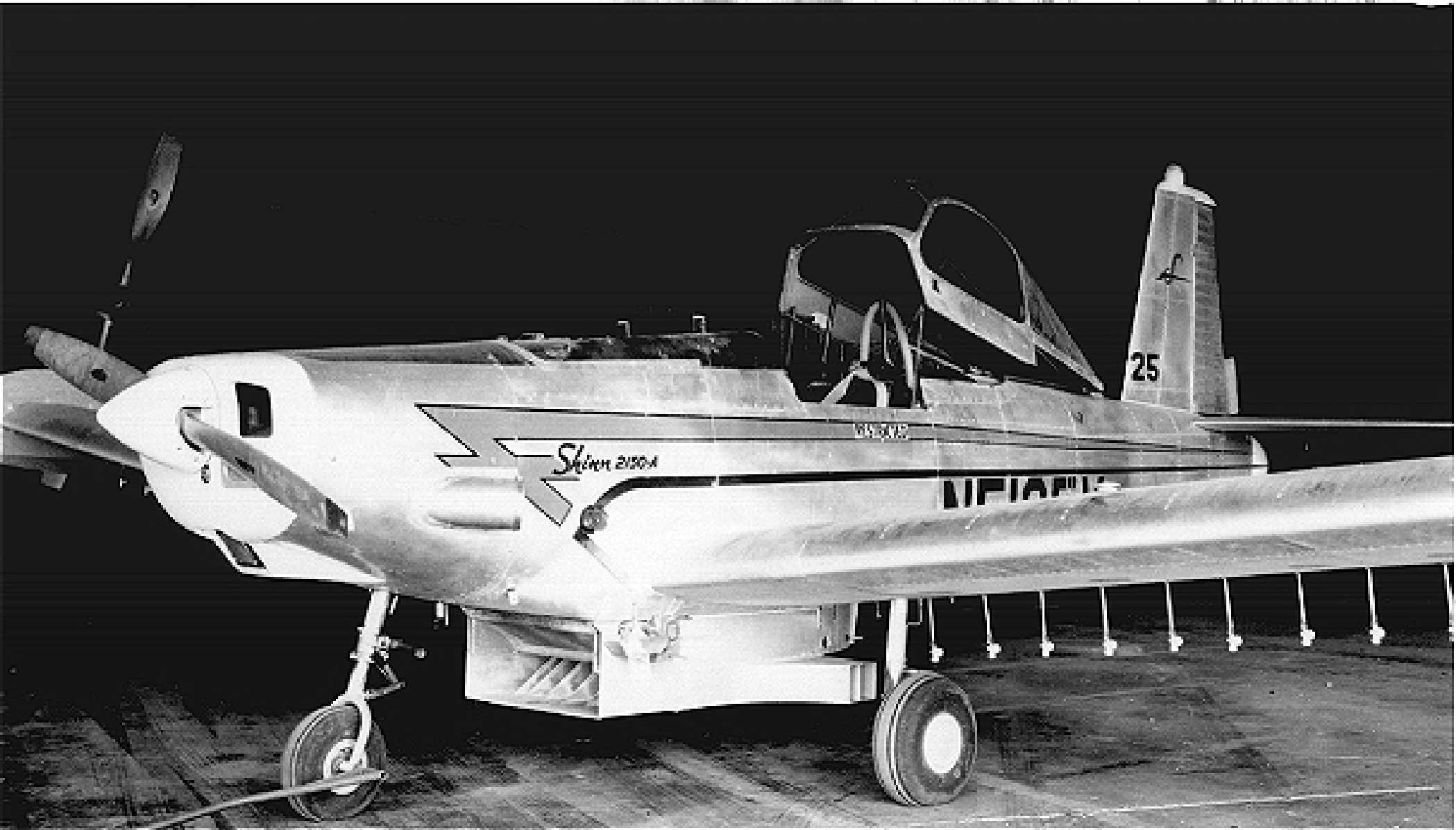

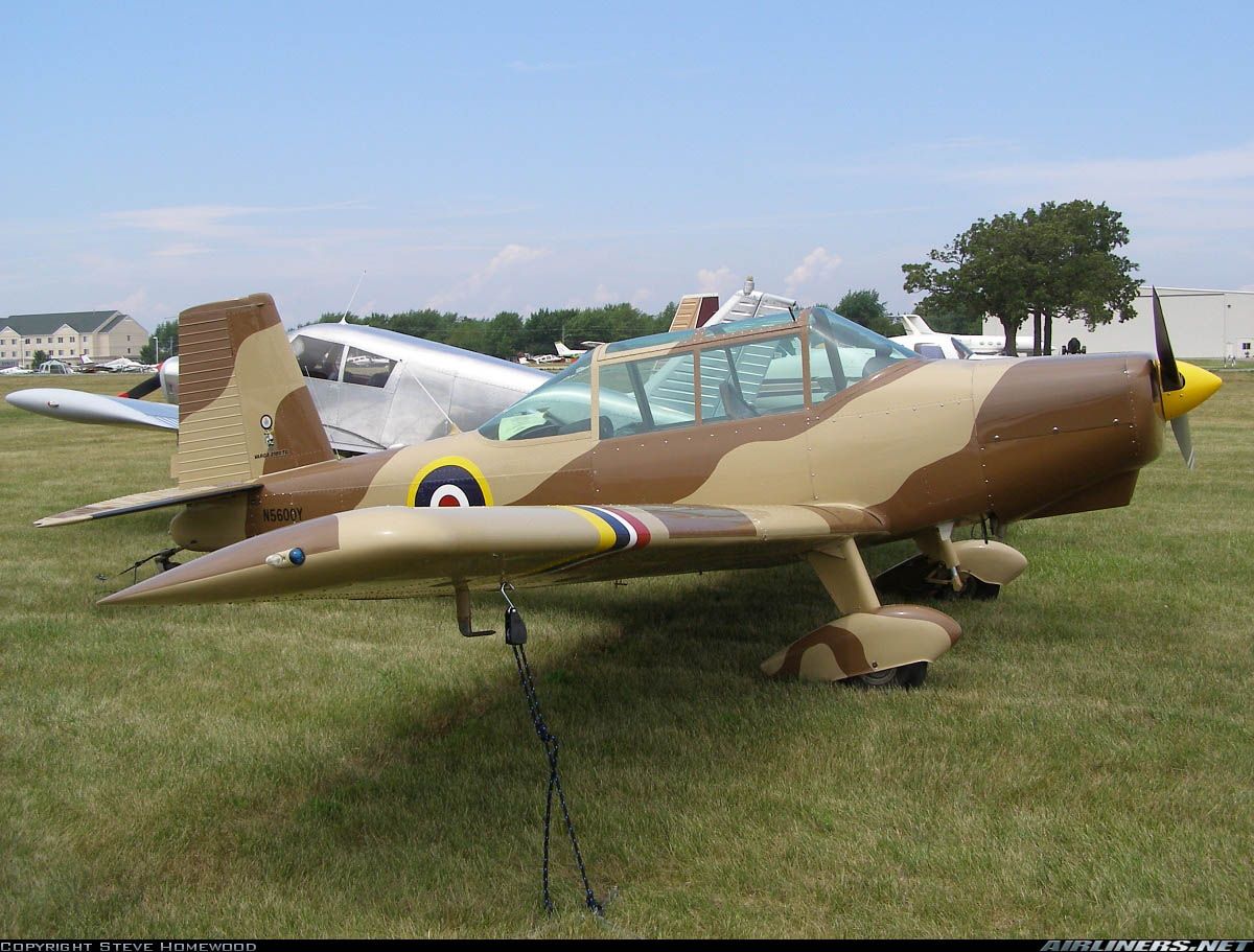

А это можно сказать отэц SAM, очень флетчер напоминает.
http://www.acmp.com/blog/varga-2150a-kachina-tandem-sport-aircraft.html
    182,5 КБ · Просмотры: 130
    172,3 КБ · Просмотры: 89

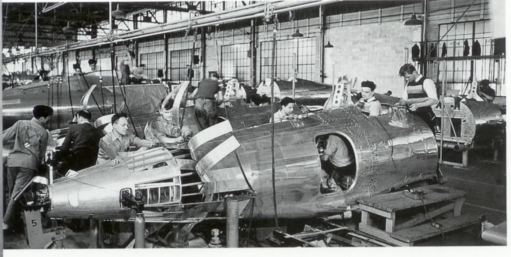

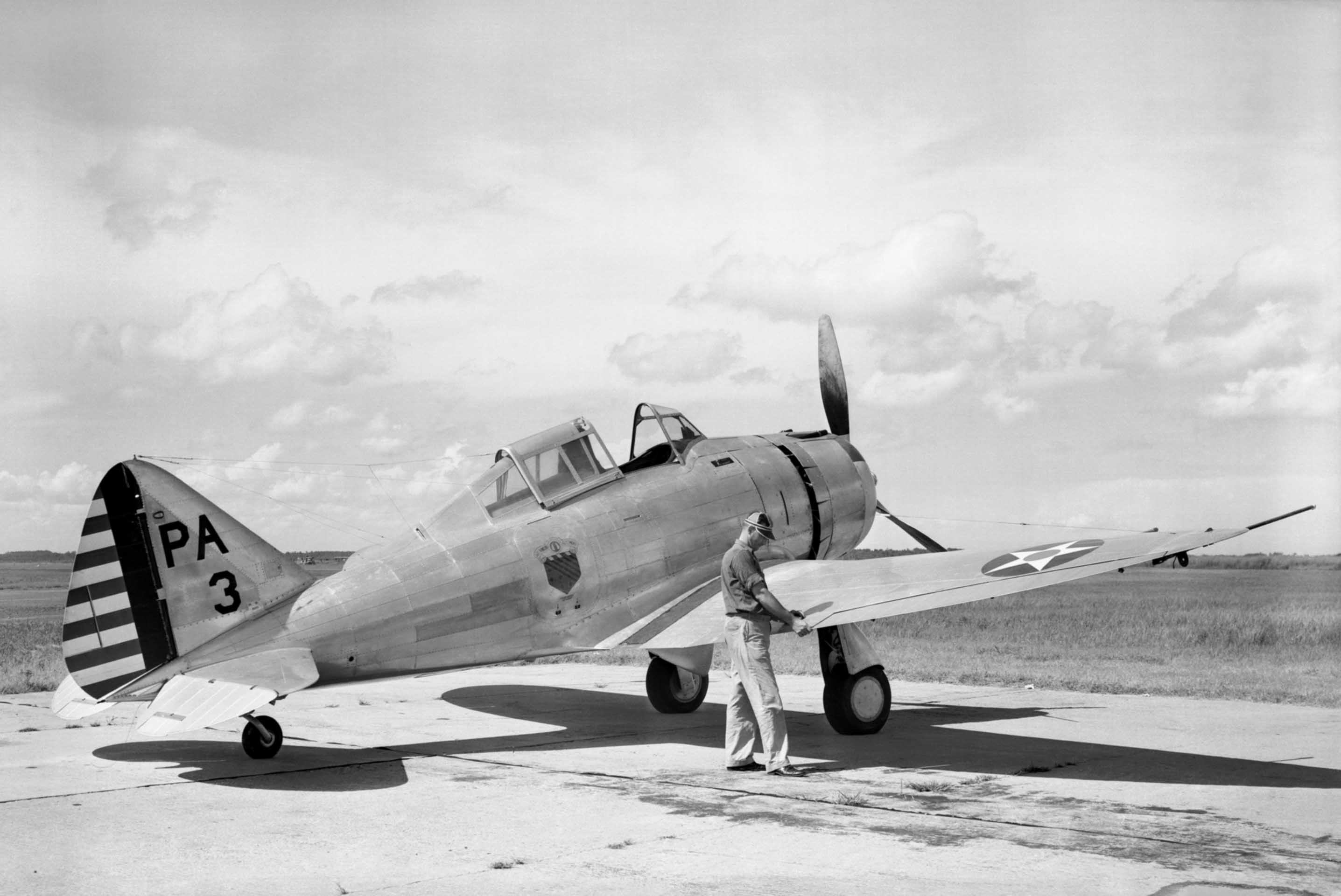

О! Нашёл чисто овальный, лидера голосования!
    38 КБ · Просмотры: 128

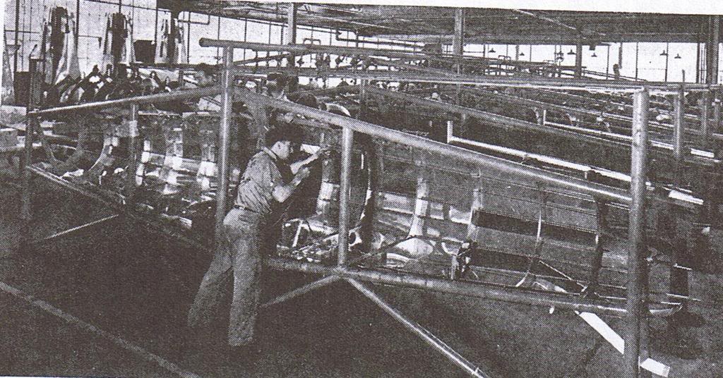

№2. За круглый фезюляж нет ни одного голоса.
Интересна дверь для агронома.
    149,1 КБ · Просмотры: 92
    185,2 КБ · Просмотры: 94
    109,7 КБ · Просмотры: 129
