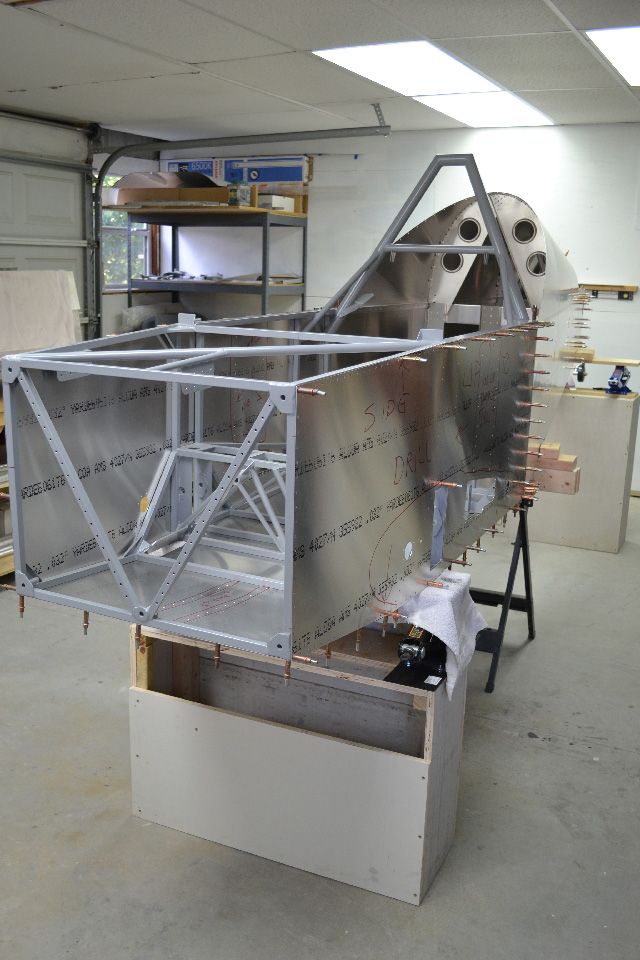

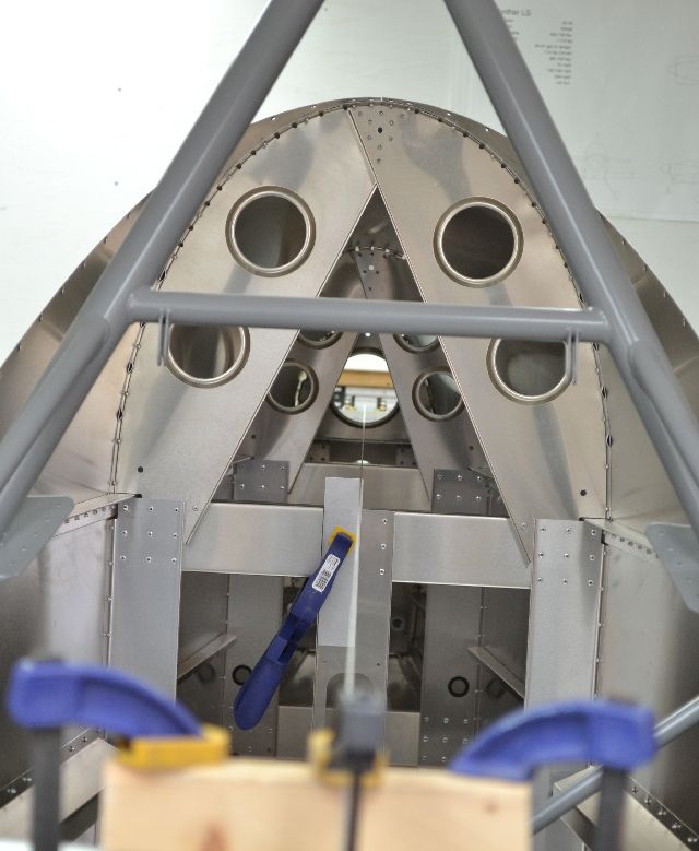

http://pantherbuilder.org/PantherWeb/FuselageAssembly/index.html
Тоже с небольшой фермой
Я думаю, овальный с плоским дном - самый распостранённый вариант.

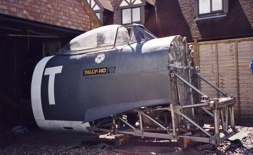

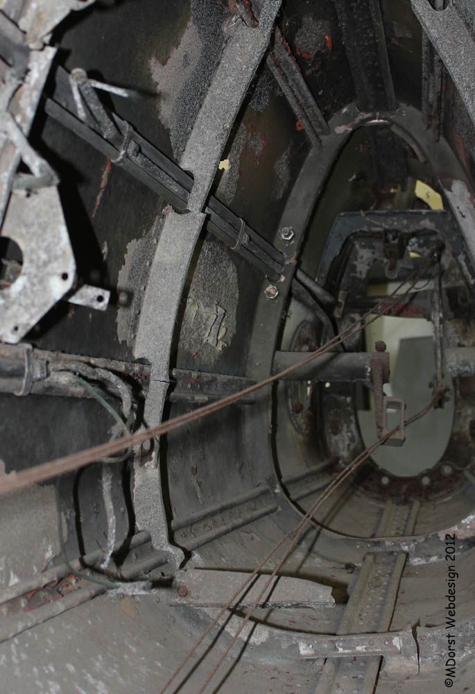

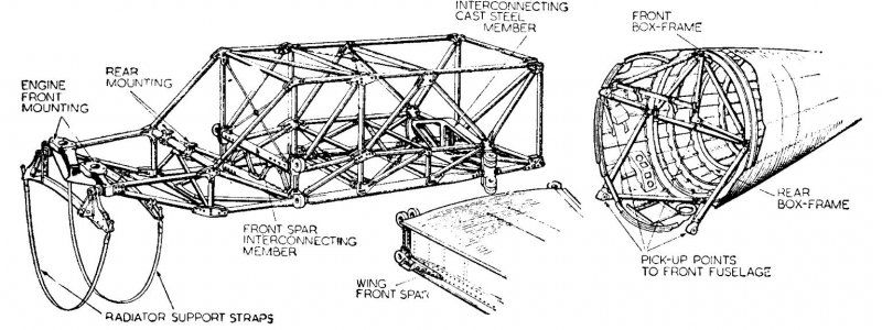

На Харикейнах, Тайфунах и Темпестах, ферма была на болтах, и у последних двух к ней так же был прикручен дюралевый монокок. Это наводит на мысль, что каркас безопасности может быть выполнен из 30ХГСА без сварки

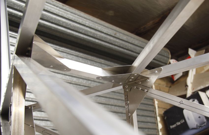

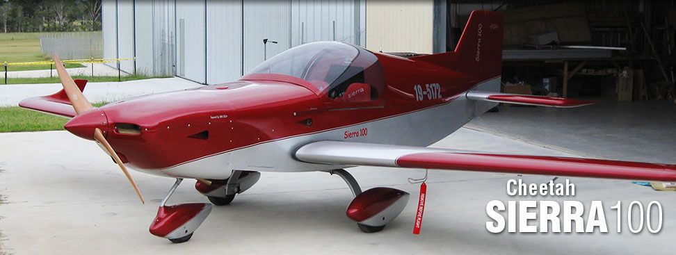

Овальный с плоским брюхом, клёпанная дюралевая ферма
http://www.bx2.com.au/2009/08/13/all-top-tubes-and-diagonals-riveted/
    56,5 КБ · Просмотры: 97
    55 КБ · Просмотры: 103

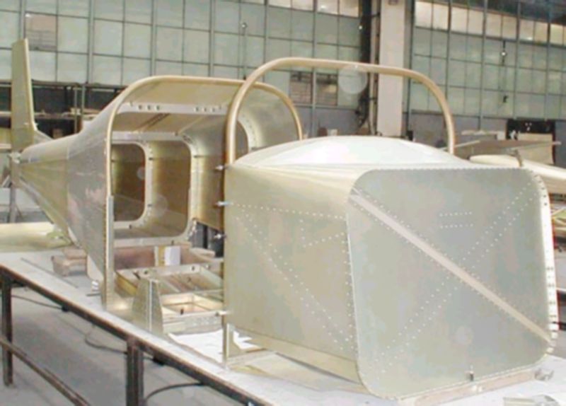

№6 Румыния
    51,1 КБ · Просмотры: 106
    116,8 КБ · Просмотры: 108

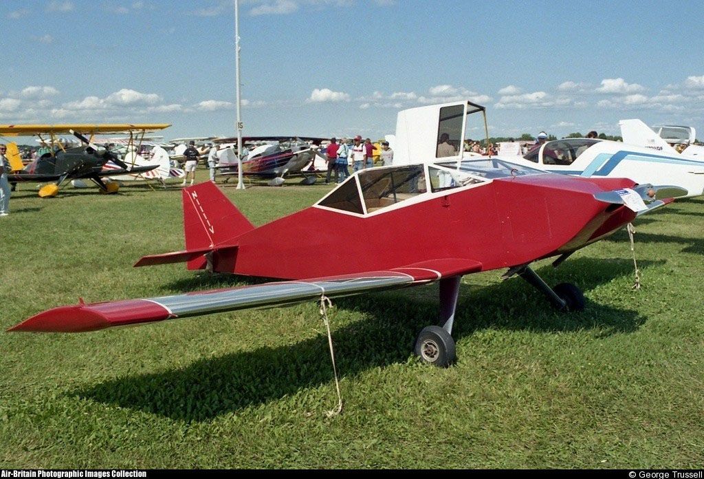

За самый технологичный вариант всего 3 голоса. №5

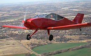

    163,9 КБ · Просмотры: 107
@ Uptosun
А что это за самолет такой Skeeter 1M ??? Совсем почти не гуглится  😱
Редкий, Тайлвинд напоминает. Фюзеляж стальная ферма, крылья клёпанные.
ЕЭВС, автор Leonard R. Eaves в 92 года разбился на нём
http://gramsluftfartsblogg.blogspot.ru/2012/03/he-was-92.html
http://aviation-safety.net/wikibase/wiki.php?id=144205

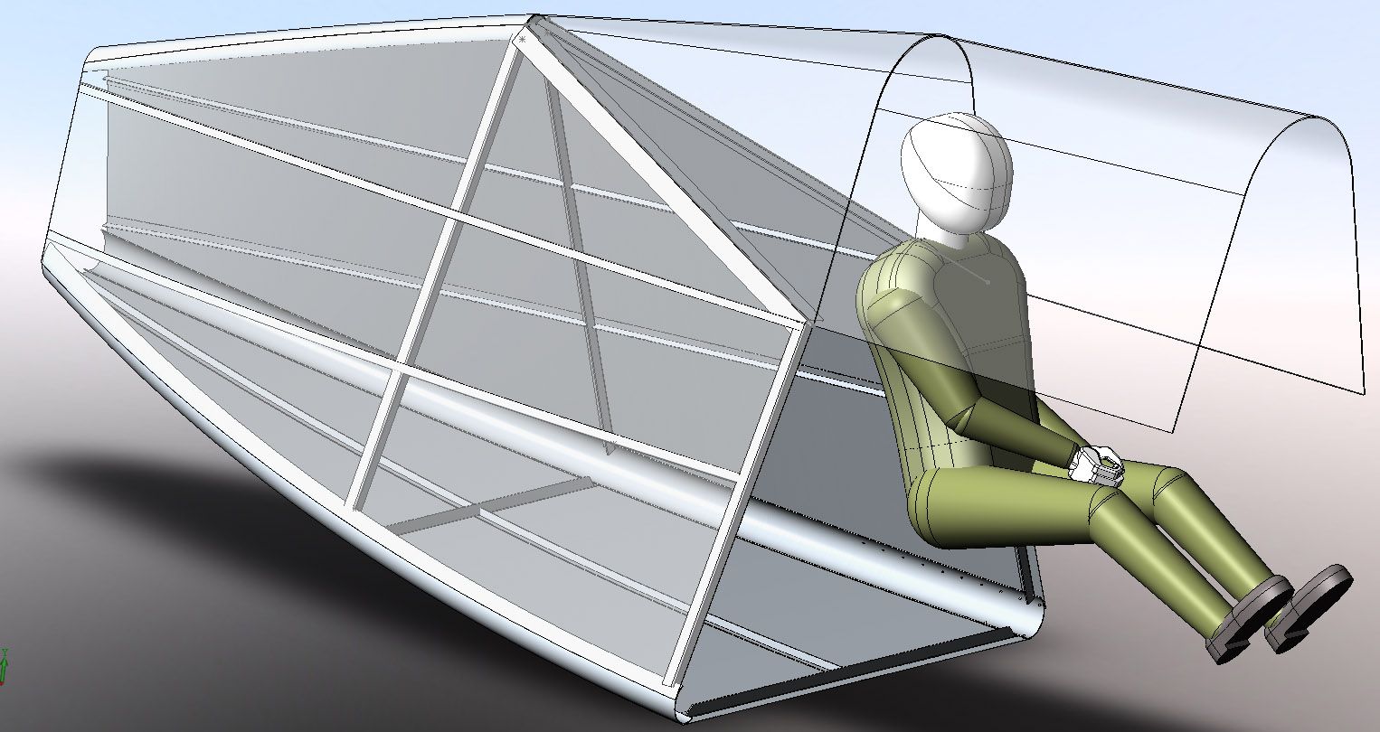

Один из недостатков строго треугольного фюзеляжа - ограниченное пространство в районе головы пилота, либо излишняя высота конструкции. Однако обычный фонарь а-ля Як-52 не плохо вписывется в конструкцию.
Из достоинств также можно отметить выгодное распределение материала по сечению, т.е. в месте наибольших сжимающих усилий, где потеря устойчивости обшивки более вероятна, материала больше, соответственно удельная нагрузка меньше, прочность/вес выше.

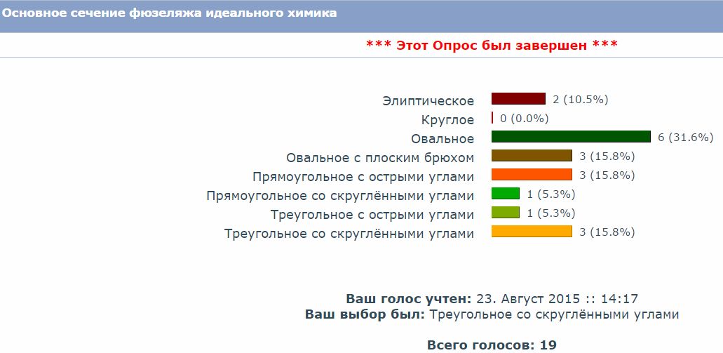

Первое место за овальным фюзеляжем, второе делят треугольный со скруглёнными, прямоугольный с острыми, овальный с плоским, на третьем элипс, круглый ваабще никому не нужен
идеальный химик:
[highlight]Двухместный одномоторный цельнодюралевый (дополненной сварным каркасом безопасности) низкоплан с прямоугольным крылом размахом 11,4м, оснащённый мотором 160 сил и баком на 250литров в под полом кабины пилотов овального фюзеляжа, с пирамидальным шасси, с хвостовым колесом, стоимостью не более 38 тысяч $.[/highlight]
    47,9 КБ · Просмотры: 106

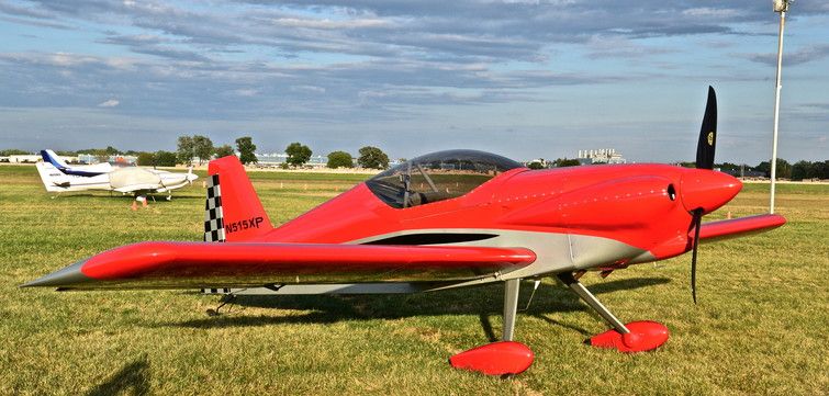

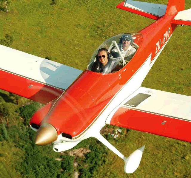

Большинство видит идеальный химик достаточно универсальным и поэтому проголосовало  за двухместный постоянно самолёт. Коль так, не мешало бы узнать, как будут сидеть в нём два человека. Опрос продлится до среды.
Я голосовал за тандем, потому что, я вообще за одноместный с большим багажником, и такой вариант позволяет легко трансформировать тандем в одноместный. Бок о бок с баком 250 литров под полом - это неимоверно жирный фюзеляж получится.
голосовал за тандемное расположение,но так же и за спартанское-плотное расположение пилотов,как на пайпере или питсах.
думаю и на этот счёт тоже надо поговорить.
Это когда ноги заднего обнимают переднего.Или еще лучше как у мотоделты-задний чуть выше.Напрашивается для заднего(агронома ;D)боковая ручка управления- шикарно.По аеродинамике и центровке очень хорошая постановка.А табло одно.Разделено на две зоны,левая и правая,что б задний смотрел удобно за плечом переднего.

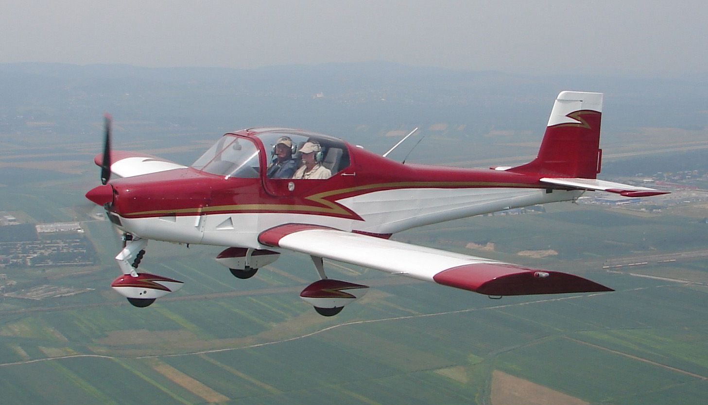

Что-то типа такого? А педали, а учить как?
    73,2 КБ · Просмотры: 145
