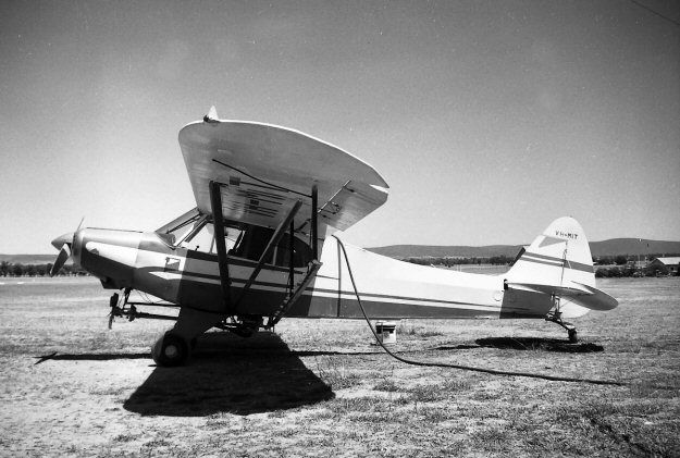

Мы тут с мужиками кумекали. А почему пайпер не используется на химии - неприхотливый, хорошие ВПХ, доступный самолет. Дешевый и продать легко. Интересно, есть иформация о его использовании в качестве химика?
Да пользовали конечно, но у них там и без него техники хватало и хватает. Поэтому не актуально. А у нас нет их, а если и есть то по цене СП, хотя тряпошый всё равно дюралевому по эксплуатационным свойствам проиграет, да и Паипер-Паиперу рознь, тяжелее они у нас слегка выходят, всё упирается в молибден.

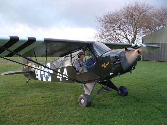

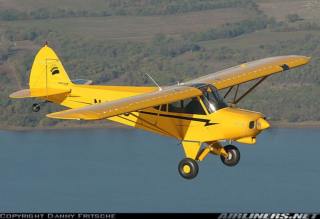

    146,3 КБ · Просмотры: 104
    51,7 КБ · Просмотры: 99
короче-всё что за пилотом и перед ним второстепенное по комфорту

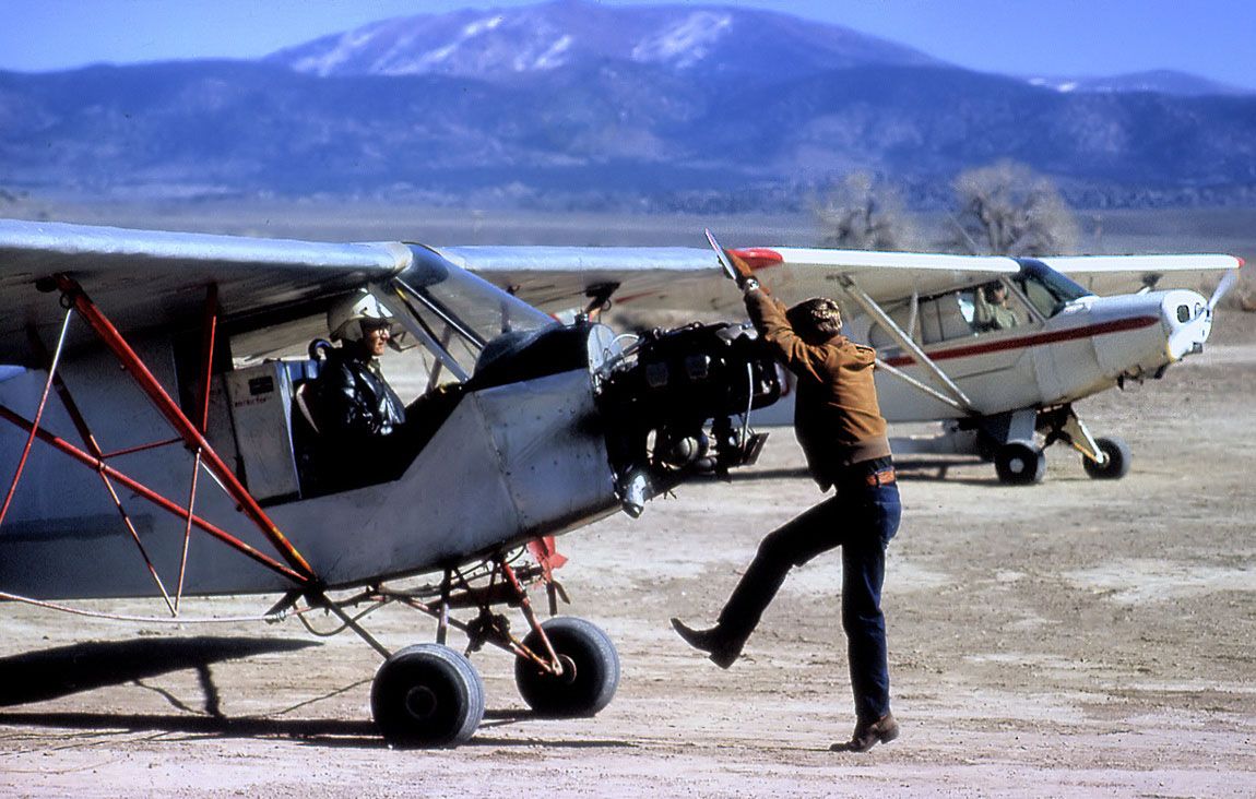

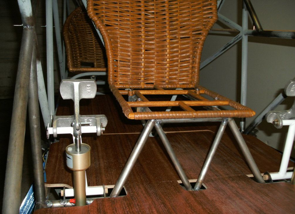

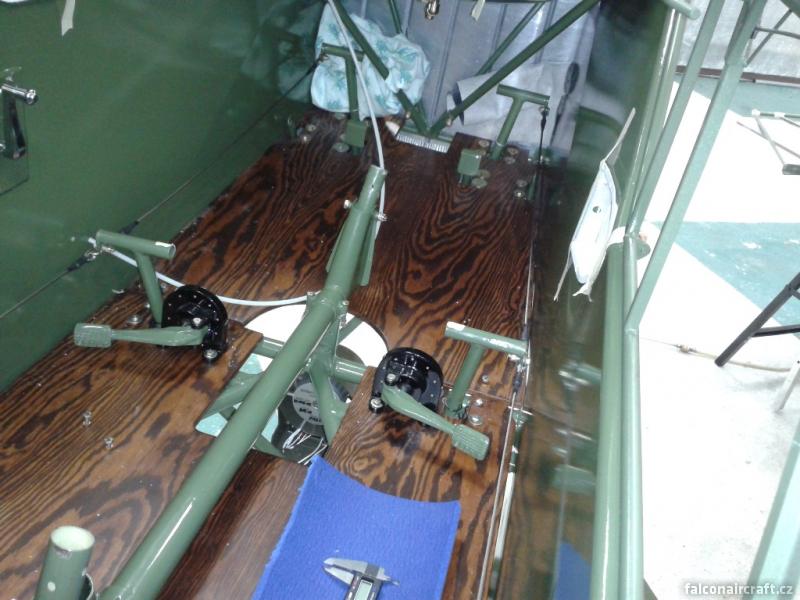

Ну без пассажира на Пайпере обычно с задней кабины летают, в передней-то покомфортней будет   🙂

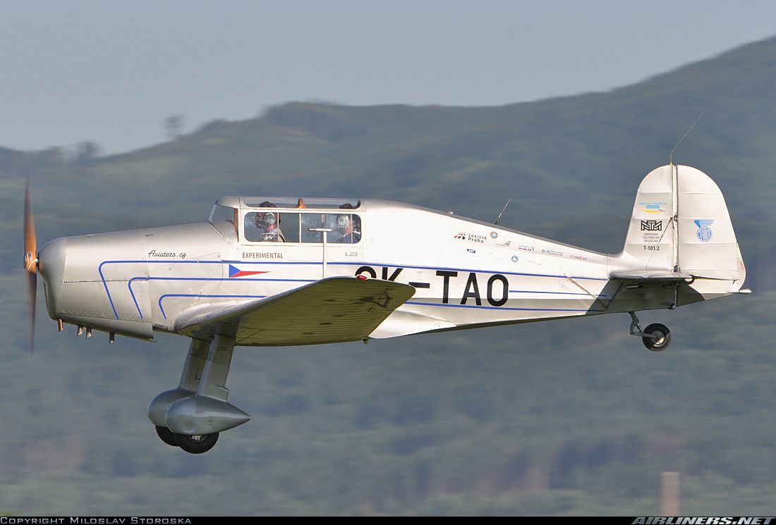

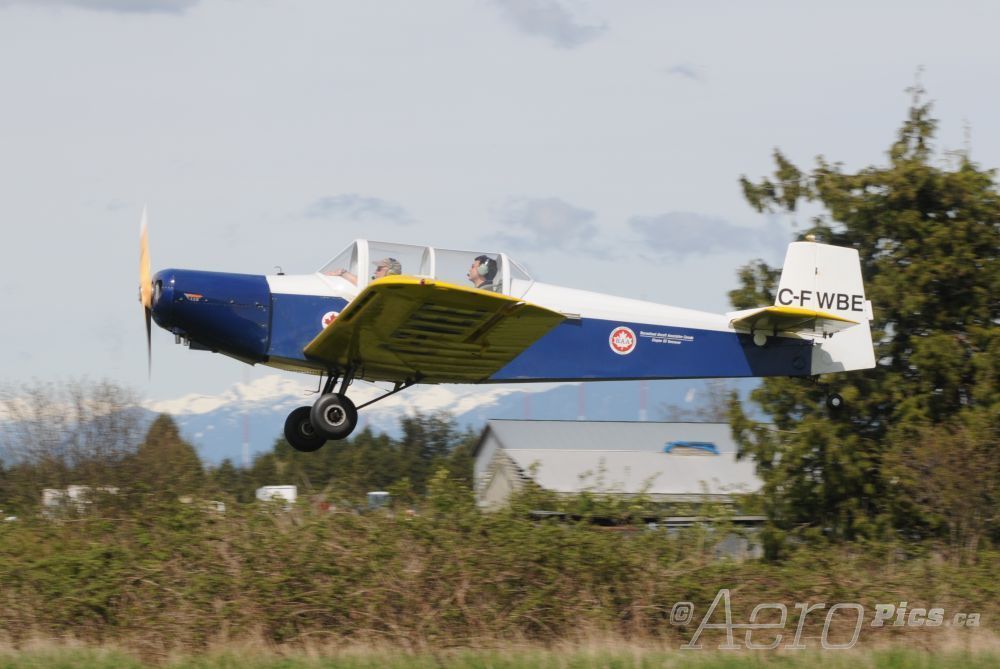

Основная масса за тандем 9 к 1, но остаётся не выясненным зачем большинству ещё место в самолёте и каким оно должно быть. Есть мнение, что спартанское, кто что думает?
У этого и шасси пирамидальное и крыло прямоугольное, прям близок к идеалу  🙂
    82,3 КБ · Просмотры: 122

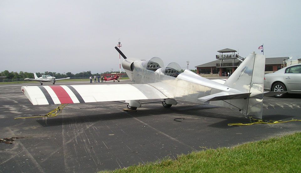

Брюхо с баком заовалить и цельнометалическим исполнить, как Флай бэйби  🙂.
Предлагаю заднюю кабину делать с фонарём, а переднюю со съёмным козырьком и крышкой, для повседневной работы.
