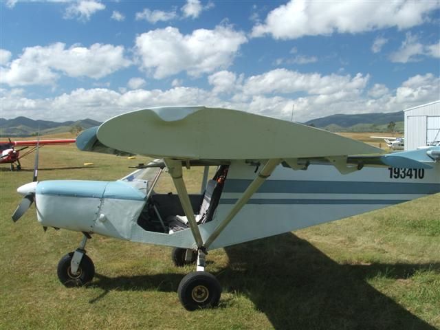

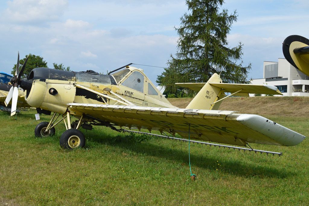

№1
    77,6 КБ · Просмотры: 113
    159,6 КБ · Просмотры: 110

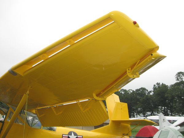

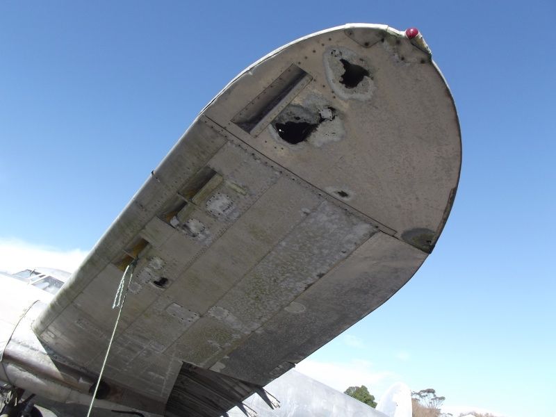

№6
    32,5 КБ · Просмотры: 122
    33 КБ · Просмотры: 130
    47,7 КБ · Просмотры: 120

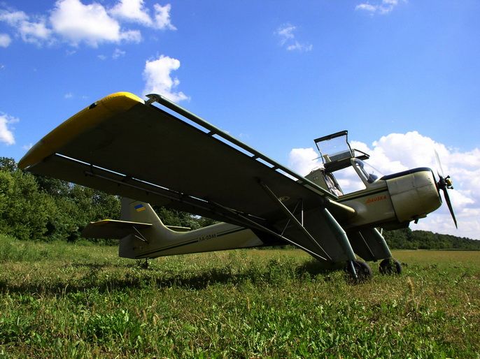

№2 Автоматический по всему размаху две секции

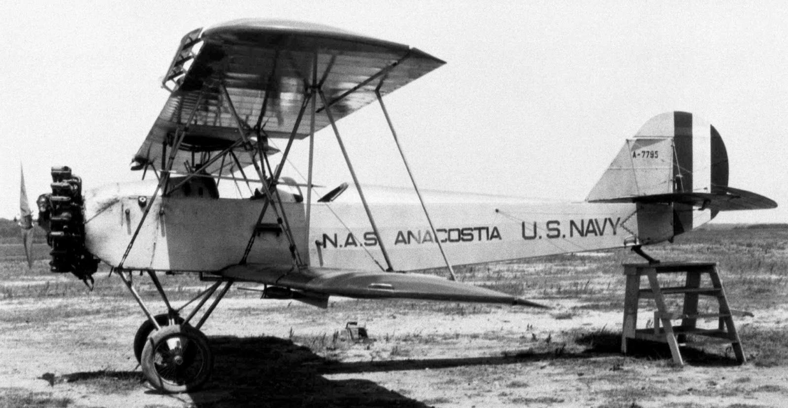

🙂 1925год. Кого-то он мне напоминает №3
    192,2 КБ · Просмотры: 104

На первом фото одна секция не открылась, я раз так чуть Ан-2 не поромал на посадке, всем самолёт хорош, но синхронизация не помешала бы. 😡

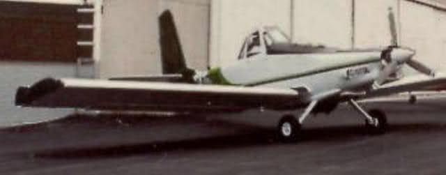

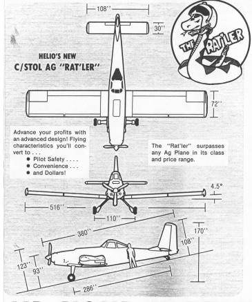

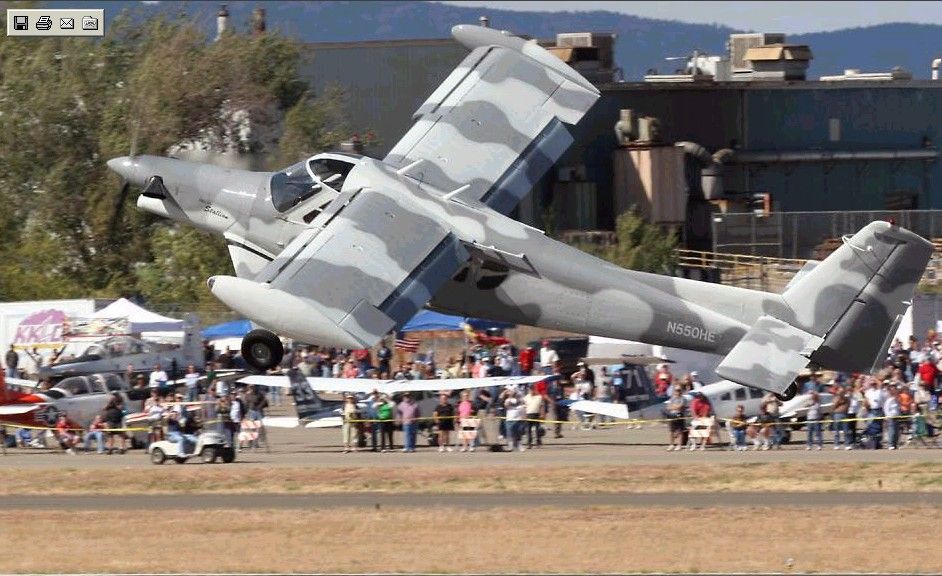

На нижних фото  малоизвестный американский химик от Helio,  заявлен был как STOL, но не пошёл почему-то, конкурентов видно много было  ;D
    114,3 КБ · Просмотры: 157
    12,6 КБ · Просмотры: 126
    33,5 КБ · Просмотры: 121

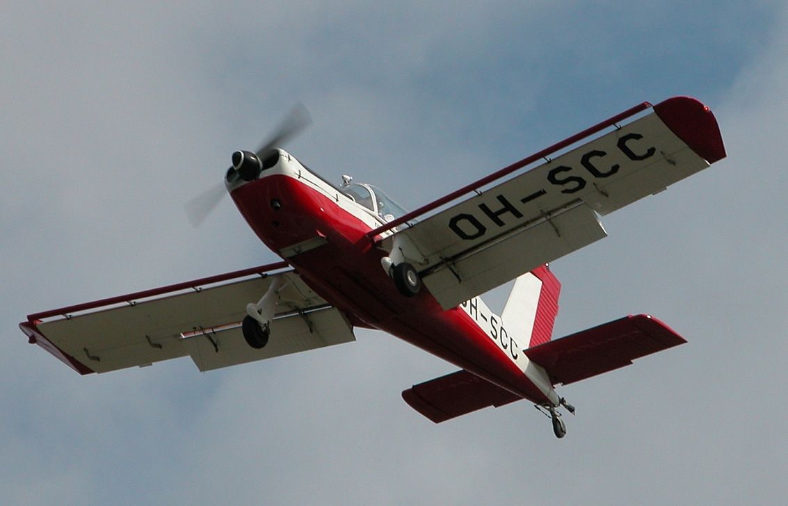

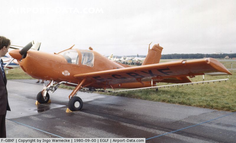

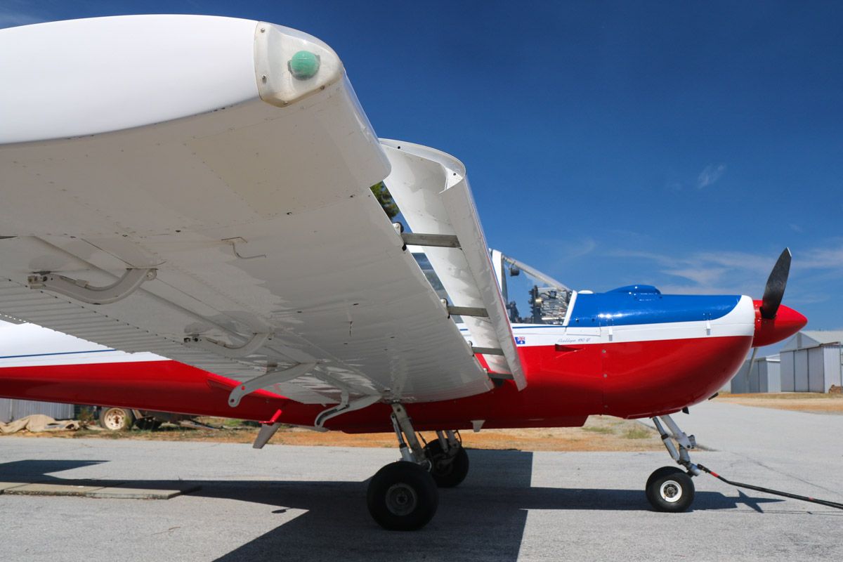

Ещё №2 Почти идеальный химик, за исключением цены, расположения бака и людей. ;D Но механизация впечатляющая!

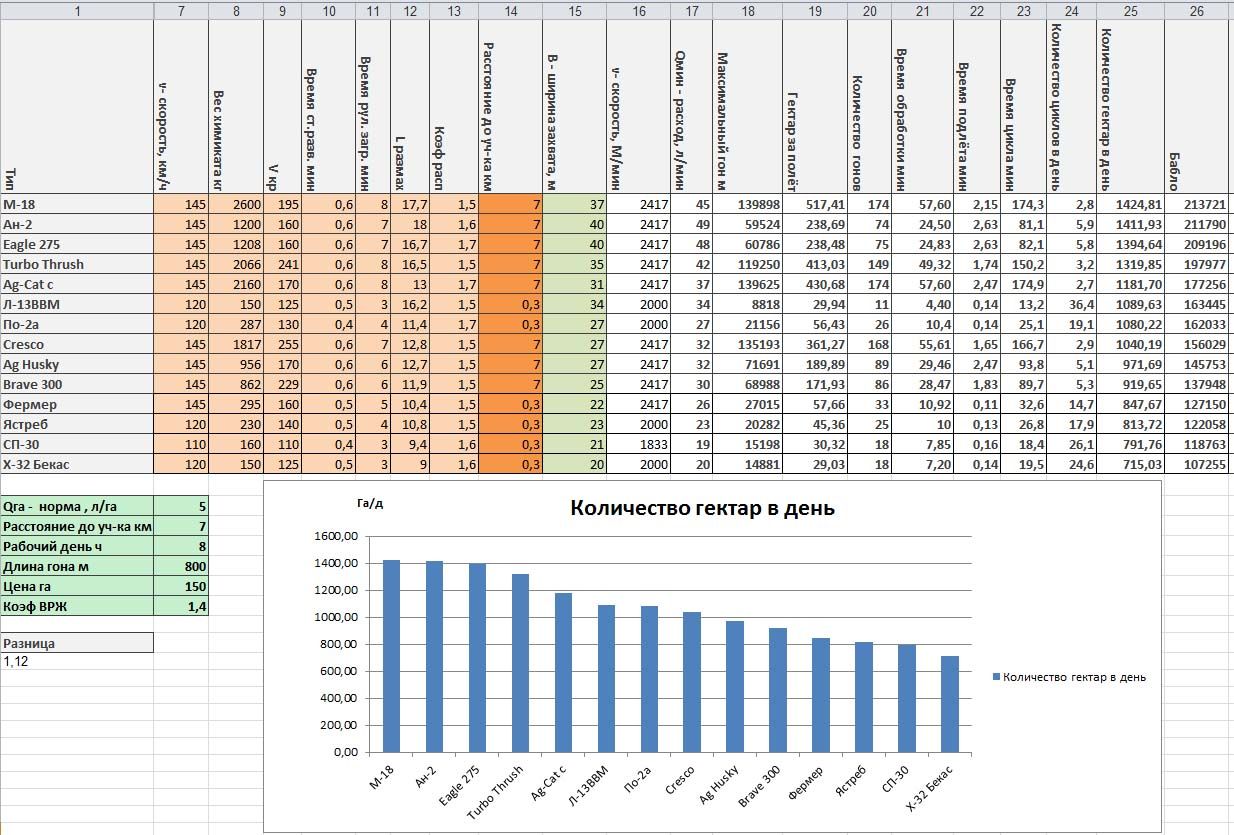

Все знают что химия - штука многофакторная. Вот с тем же долетом - в таблицу занесли что низкопланы с поля не летают а работают с долетом. НУ это не соответсвует практике поэтому и результат не отражает реальность. На самом деле прекрасно все латает с поля, с дорог. Ну совсем уж в жопу не залезаем да это и не надо. Зато часто бывают случаи, когда низкоплан на долете делает 3-4 поля с одного места и при этом экономит на переездах. А переезд это полдня. А полдня на химии бывает спасают все поле. Я уж не говорю о мобильности и возможности быстро перелететь на большое расстояние в том числе в не очень хорошую погоду, когда Сп-шка со встречным ветром полдня будет лететь.
Вы посчитайте производительность без гандикапов и сами начнете понимать, что когда самолет более производительный то у него расход топлива, ресурс, зарплата пилота и все расходы отнесенные на гектар получаются по -любому меньше.
Оранжевая графа долёт. Всё по чесному я считал, но про полтора раза это Вы круто хватили.

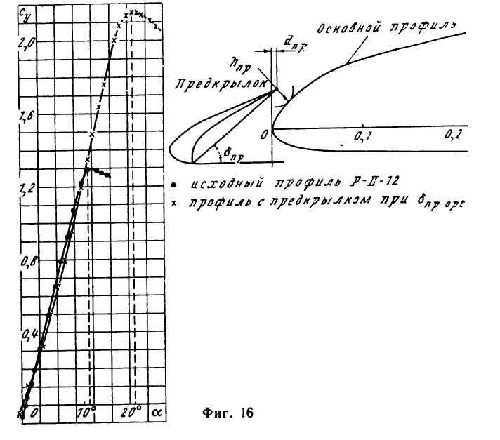

Впереди крыло без механизации. Однако график говорит сам за себя. Меня больше прироста подъёмной силы, прельщает сдвиг критического угла, лучше уж закрылки не делать, но предкрылок в районе элерона поставить.
    27,2 КБ · Просмотры: 107

НУ если самолет за вылет делает в 1,5 раза больше, у него меньше посадок, заправок и он мобильнее и быстрее перебазируется, то естественно что он производительней. И на обработку одного га нужно меньше бензина, накладных расходов и времени. Насколько - куча факторов и не все можно учесть в таблице. У нас в Саратовской области есть фирма АЭРОН - они на бекасах летают. У них бекасы больше чем СП-30 вырабатывают. А у вас в таблице-меньше. Но врядли вы их убедите в правильности своих расчетов. Тут надо и методику расчет нрамотно посмотреть и лучше всего на месте позамерять все этапы поточнее и окажется, что где-то недочеты в прогаммме,неправильно оценено время заправки или еще чего-нибудь. Это все отлаживать и отлаживать.
Согласен, что всё учесть не возможно, достаточно данных от человека летавшего на АХР на типе, и вводные можно скорректировать, формулы одинаковы для всех типов. Даже от манеры пилотировать результаты будут скакать. Что касается времени руления загрузки, для Бекаса и СП оно равно, что видно в таблице. СП имеет меньшее время разворота и чуть больший размах, однако скорость на гоне у него меньше. В таблице, если внимательно посмотреть, это всё  видно. В любом случае разница умещается в 10%, что легко выигрывается опытностью пилота и постановкой работы. Желающим могу прислать файл Эксель,... так сказать на проверку.
