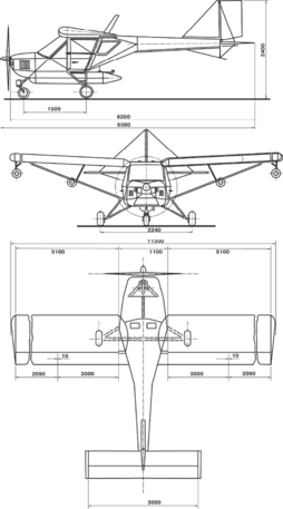

Обратите внимание на носок крыла, как думаете нахрена конструктор выбрал такой тупой профиль? И будет ли у такого крыла сопротивление меньше, чем у крыла с нормальным профилем, но с фиксированным предкрылком?
В аэродинамике я как свинья в апельсинах. Но что-то мне подсказывает, что с таким "толстым" профилем на больших углах самолет свалить сложнее. Да и взлетно-посадочные характеристики должны быть поинтереснее. Недостаток низкая рабочая скорость.
Да наверное такое же, или очень близкое....?
Зато (из статьи):
Крыло большой площади позволяет обойтись без механизации крыла, что упрощает и удешевляет конструкцию
И от себя: при большей толщине профиля лонжерон наверное должен по легче получиться...
Вообще из описания "Ежика" имхо - интересный самолет.
Тут и агроном, и баки в крыле, и офигенный обзор, и вездеходность и возможность быстро опорожниться, и много чего еще.
Ну чем не идеальный химик?

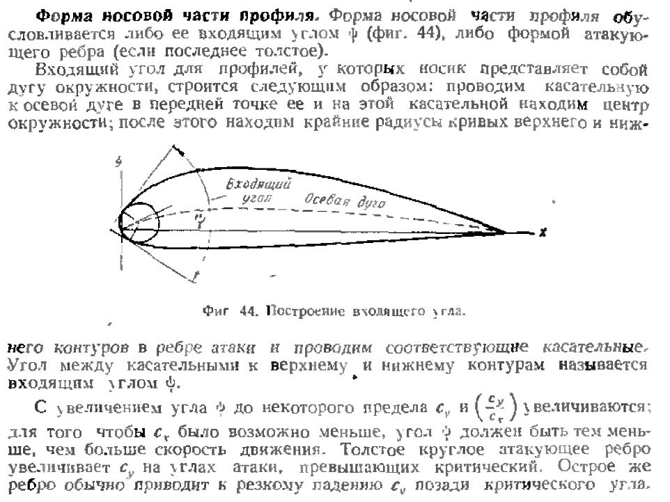

Свалить сложнее самолёт не с толстым профилем, а с тупым, именно по этому на Ёжике выбран такой. C 210 силами он имеет  180 километров максимальной скорости, немного и думаю не малый вклад в сопротивление вносит именно 12 метровое тупое крыло.
Если посмотреть на профиль самолёта Су-26, то там "тупой" носок обеспечивает качественное
выполнение штопорных фигур, что для ИХ совсем не нужно. Такой же профиль был вначале применён на
самолёте НАРП-1. Первый опытный образец в дребезги по причине сваливания.

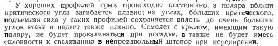

На Су-26 не тупой носок. Профиль толстый, но носок не тупой.
Совершенно верно, срыв происходит резко и предсказуемо на больших углах атаки, что и нужно пилотажнику. На Як-55 тупой.
За что купил за то и продаю, "Характеристики авиационных профилей" Кравец А.С.

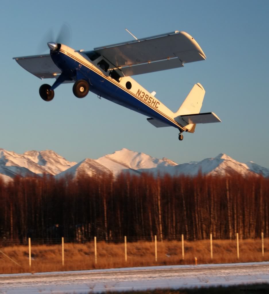

Есть ещё один момент в пользу предкрылка перед элероном. Если элерон не щелевой, то откронение элерона искривляет профиль без сдува потка. Искривлённый профиль в этом случае имеет меньший критический угол атаки, то есть, если 12% профиль "рвёт" на 16 градусах, то с отклонённым элероном его будет рвать на 13, если учесть, что само отклонение увеличивает угол атаки, то запас остаётся не большой (в ролике в сообщении 2525 это хорошо видно). С предкрылком же элерон будет работать до 20 градусов. Что касается сопротивления предкрылка, то оно может быть минимализировано меньшим размахом элерона с большей относительной шириной и собственно самого предкрылка,  как на Helio Courier

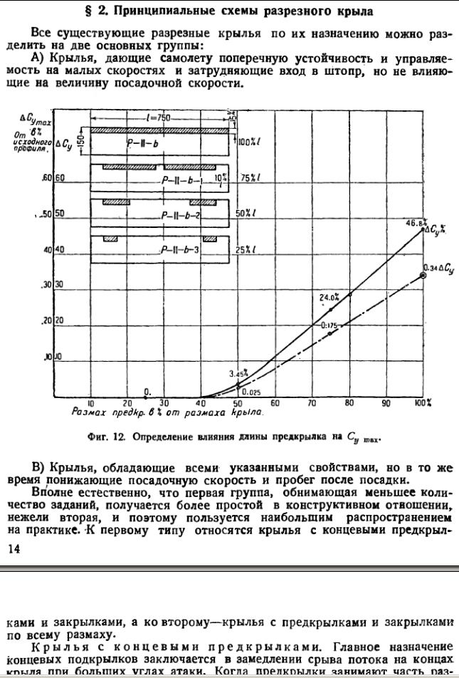

Приведу выдержку из книги "Элементы разрезного крыла и нормы прочности для него" Сутугин 1934. Так сказать для понимания разницы различных видов предкрылков.
