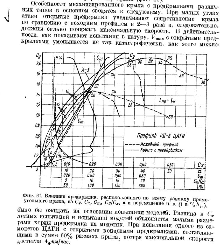

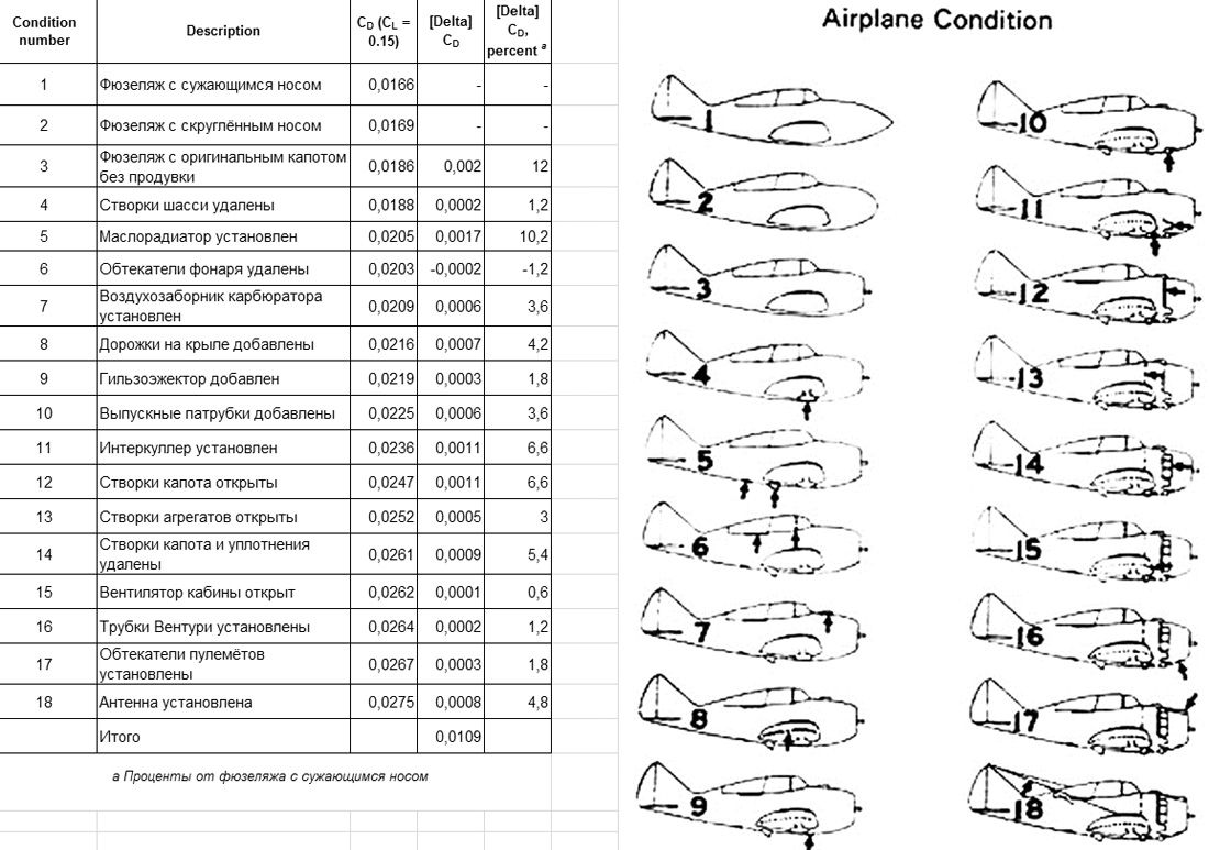

И немного не в тему, но интересно. Случайно наткнулся на сводку сопротивлений истебителя Северского, на буржуйском и перевёл специально для вас. 🙂

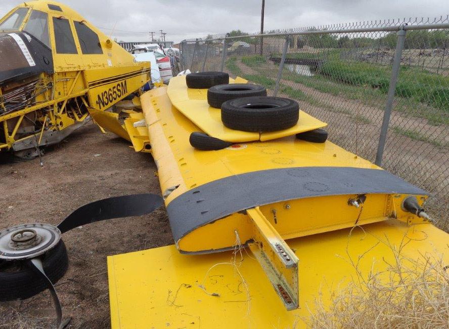

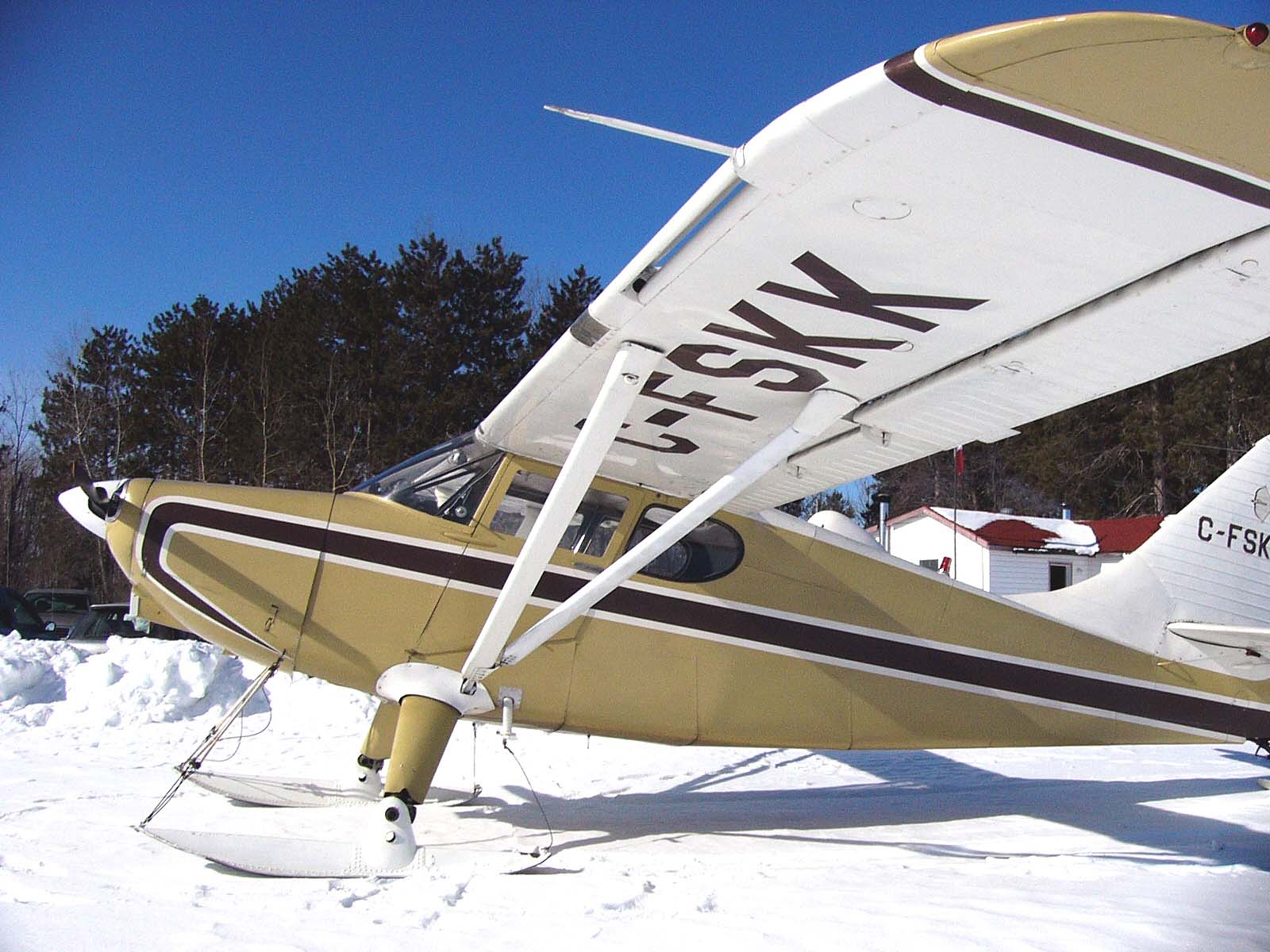

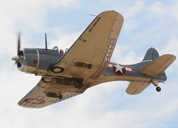

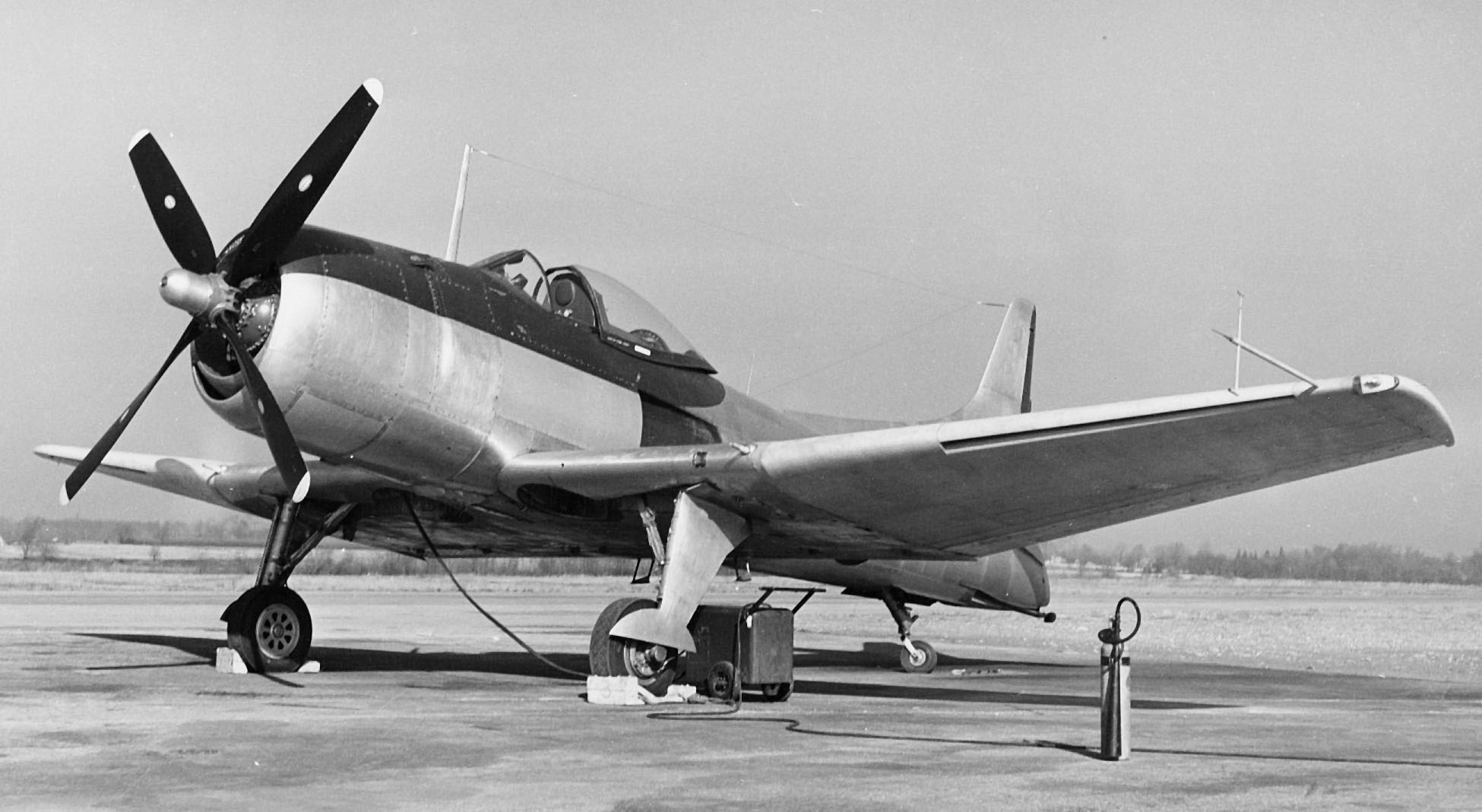

С дырками по всему размаху, что-то не нахожу
    27,2 КБ · Просмотры: 124
    173,7 КБ · Просмотры: 115
    182,6 КБ · Просмотры: 108

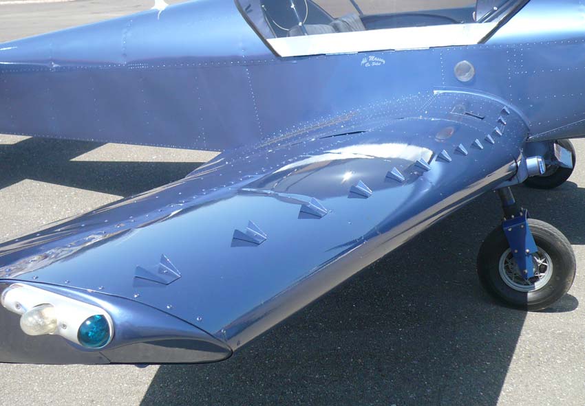

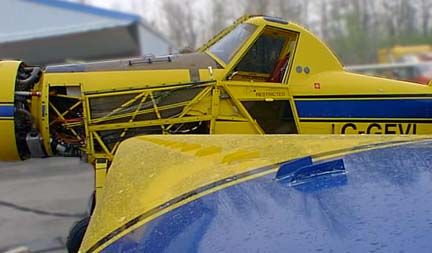

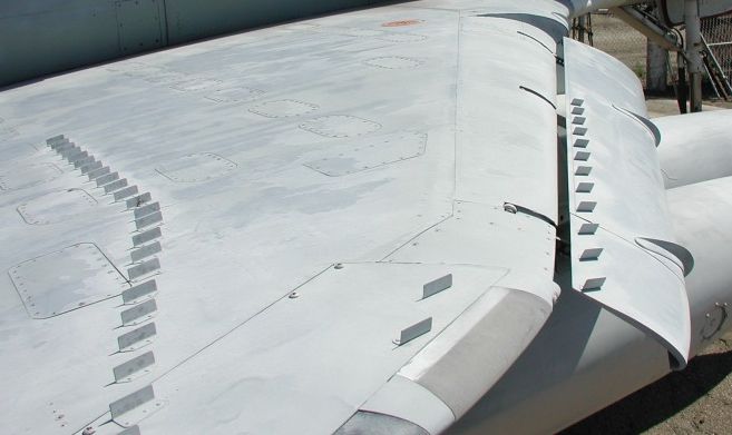

№7
    58,3 КБ · Просмотры: 121
    34,2 КБ · Просмотры: 120
    21,7 КБ · Просмотры: 140
