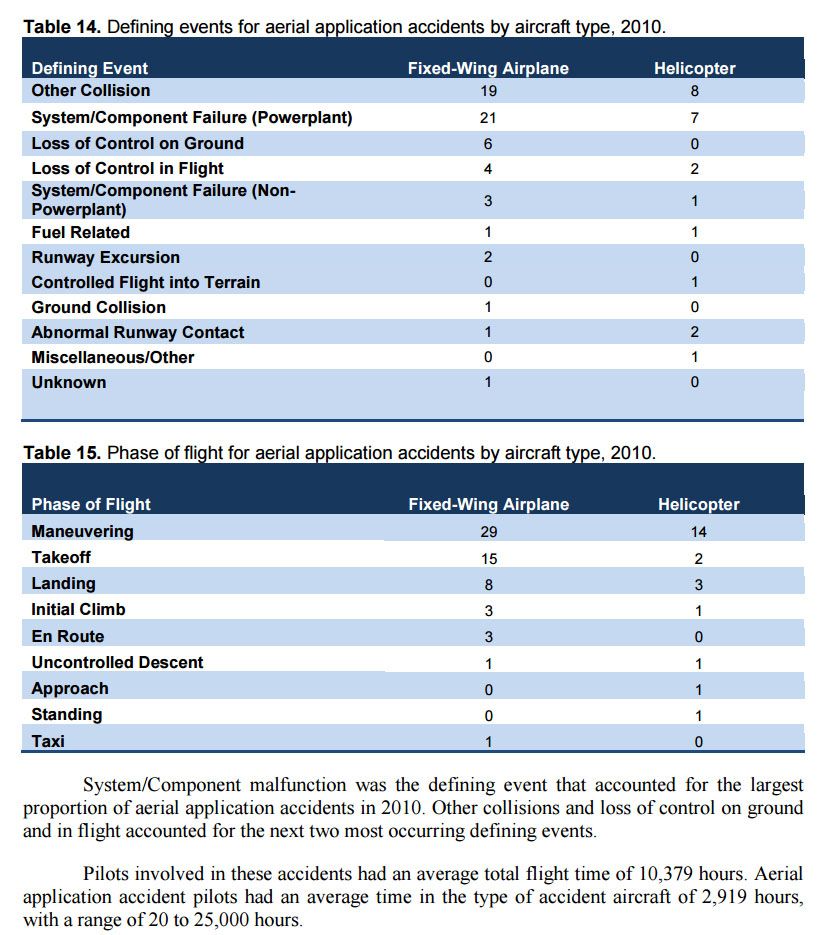

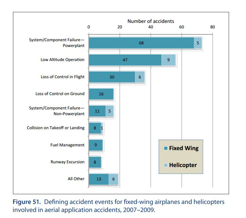

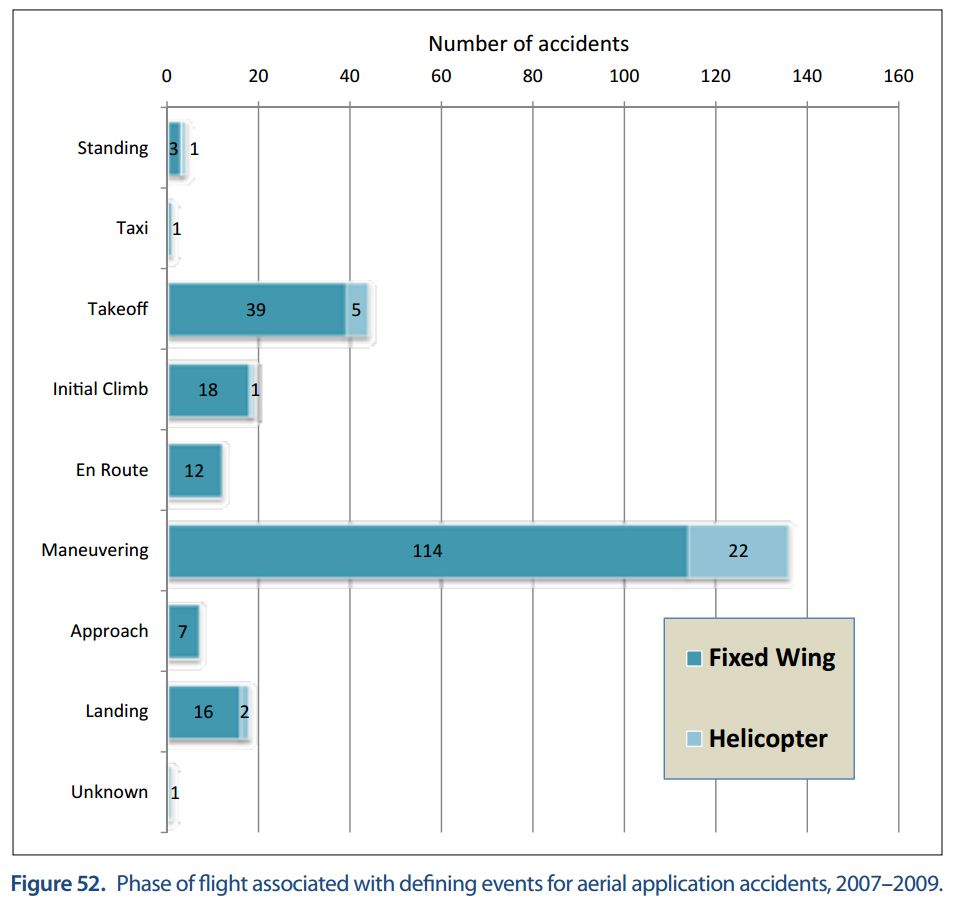

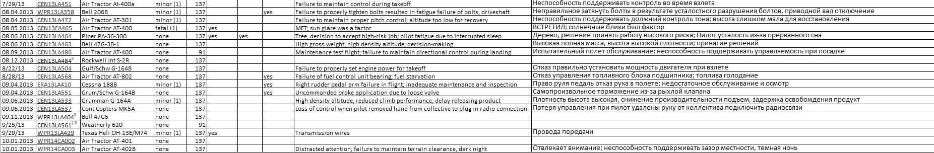

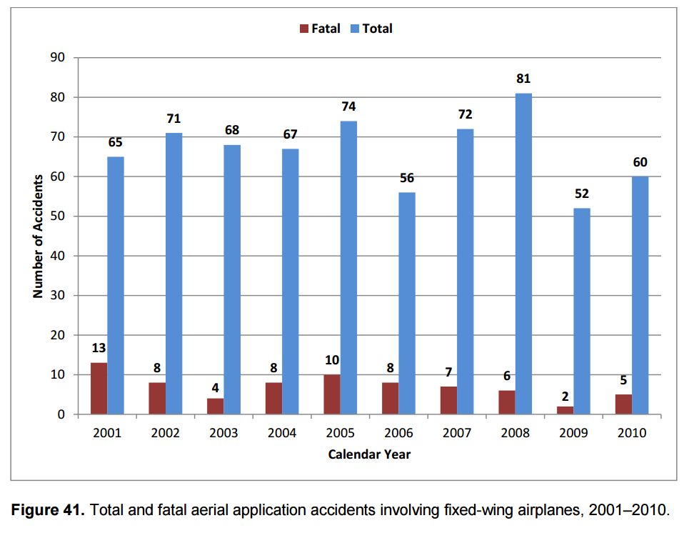

Долго искал статистику по химикам, нашёл таки немного в США  ;D.
Переведите Гуглом вполне сносно.
http://www.cdc.gov/mmwr/preview/mmwrhtml/mm5315a4.htm
http://skyviking.net/svwp/?p=412
    68,1 КБ · Просмотры: 106
    119,8 КБ · Просмотры: 143
    55,1 КБ · Просмотры: 146
    59,7 КБ · Просмотры: 103

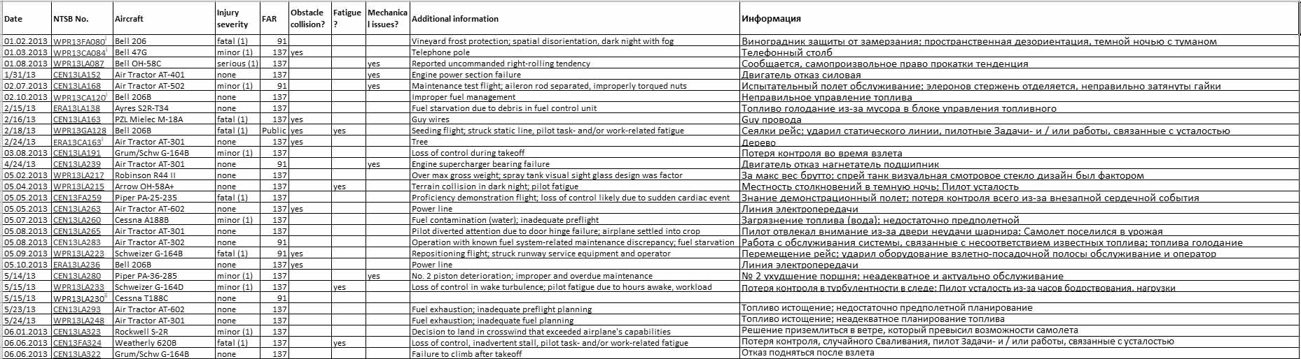

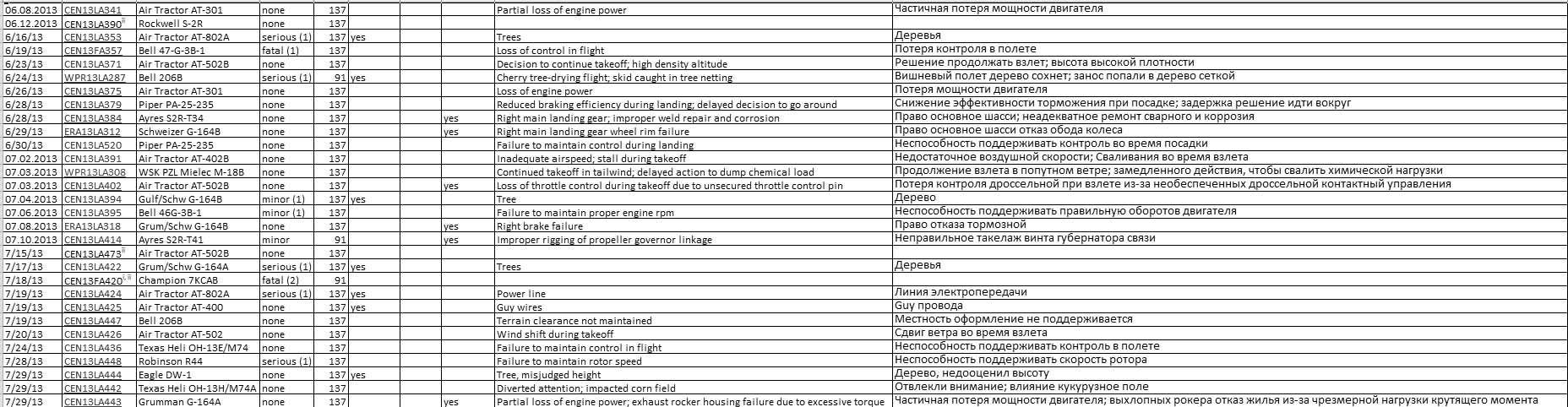

За 2013 год два сваливания, одно с летальным. Всего 9 катастроф.
Много проводов и деревьев, есть зарубленные на земле. Много по причине усталости.
Средний налёт химиков пилотов в США 10000ч
Если набрать номер происшествия (вторая колонка) в гугле, то на сайте http://www.ntsb.gov/about/employment/_layouts/ntsb.aviation/brief.aspx?ev_id=20130607X03043&key=1
можно детально почитать.

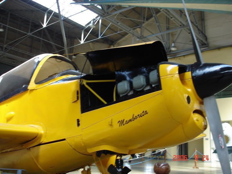

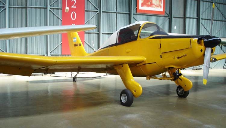

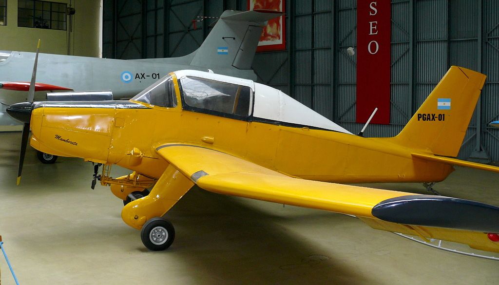

№8 без предкрылка. Музейный экспонат, почти идеален  🙂
    84,3 КБ · Просмотры: 98
    49,3 КБ · Просмотры: 104
    67,7 КБ · Просмотры: 110
