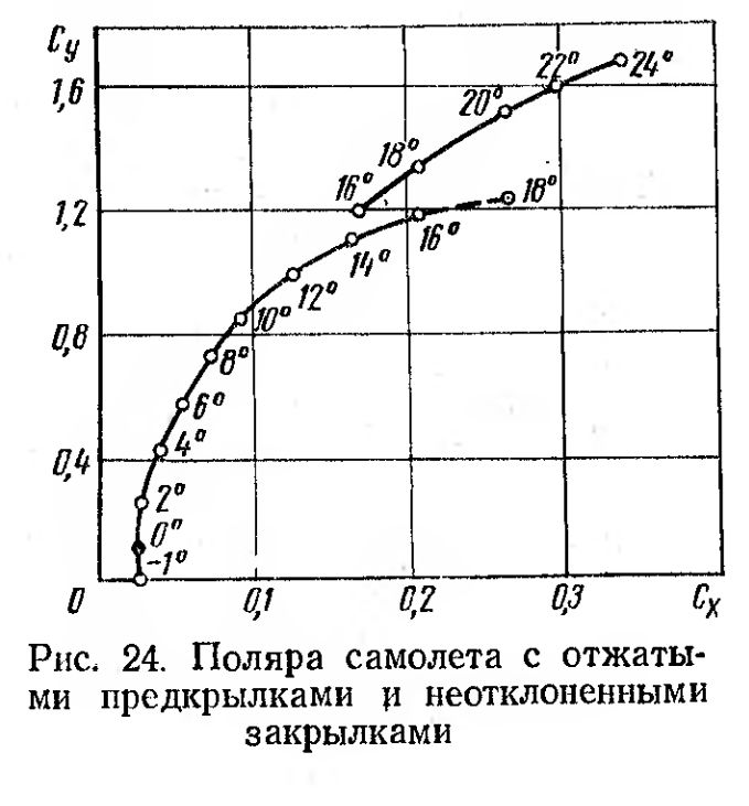

Нет Алексей Вы не правы, градиент набора будет выше на механизированном крыле при любых раскладах, потому что предкрылок позволяет лететь на большем угле атаки с заведомо большим коэфициентом подъёмной силы, чем на чистом крыле, да сопротивление до 10 гр. выше, но в случае с градиентом оно совершенно не причём, ибо  градиент набора есть отношение горизонтальной к вертикальной скорости. Соответственно на больших углах атаки равный Су на разрезном крыле и чистом будет сниматся на разрезном на меньшей скорости, чем на чистом, а чем меньше горизонтальная скорость, тем выше градиент набора. Вот поляра Ан-2 без закрылков с предкрылком и без. На ней видно, что предкрылок открывается автоматом на 16 гр. И что мы видим? Сопротивление падает! Так что американцы не дураки, что разделили соревнования в два класса, потому что лысому Пайперу не тягаться с механизированным. И не какая это не палочка, а действенное средство получить желаемые свойства самолёта в двух ключах, по любимому нами Сутугину: улучшение ВПХ и улучшение поперечной управляемости на больших углах.
Что касается скороподъёмности, то тут Вы совершенно правы, на чистом крыле она будет больше, но и скорость при этом будет несоизмеримо выше.

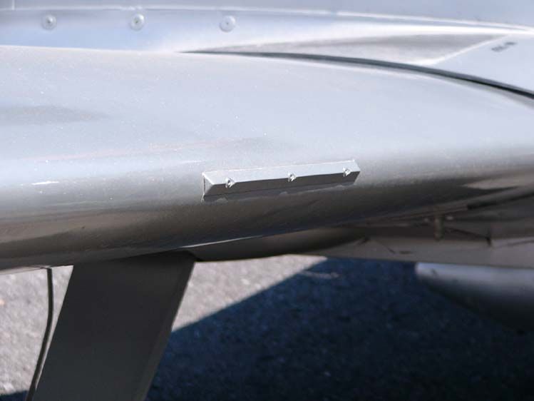

А для предотвращения срыва на малых скоростях вполне достаточно турбулизатора на передней кромке напротив элерона. При приближении к критическому углу атаки появиться предупредительная тряска.
Вот эта разумная достаточность и есть предмет исследования, я не зря начал из далека, приведя статистику в штатах за 13 год и налет тамошних асов. Если учесть, что у них АУАСП с сиреной на каждом самолёте , а средний налёт червонец, то для нашего пилота предупредительная тряска за 2-3 секунды развития ситуации будет чистая проформа для успокоения совести конструктора.

А вот здесь все зависит от инструктора, как научит. Да и 2-3 секунды не такой уж малый срок для того чтобы понять что к чему.
Но зато если при появлении тряски отдать РУС, у самолета с высоким качеством скорость нарастет быстрее, чем у самолета с "лопухами" на крыле.
согласно картинке аэродинамическое качество на угле атаки 24 градуса получается 4,85.- не густо. что останется от тяги на скороподъемность? очень огрубленно для самолета с 912ым массой 550кг получается градиент набора 9гр.
и это явно оптимистические цифры. но вообще из литературы известно что ан-2 в состоянии "зависать" (ну это же литература)- на полном газу и предельных углах- но про то что он при этом и набирать чтото может- не известно. и в жизни наблюдая как взлетает груженный ан-2 - на чистом крыле- по тому как он тяжело и медленно набирает высоту- с очень умеренным углом атаки- видно что если ему предкрылок на взлете выпустить- он никуда не полетит вообще.
если посмотреть без предкрылка на 16 градусов- качество 6. градиент набора уже получается 11 градусов
так что предкрылок- ИМХО только для посадки. при использовании предкрылка на всех остальных режимах полета- вы резко теряете в экономике.
а для борьбы со сваливанием есть масса более экономичных решений- нормальное прямое крыло достаточного удлинения с круткой 3 градуса- и уже чтобы свалить аппарат в штопор надо постараться. можно увеличить крутку- потери летных данных будут меньше чем с предкрылком
